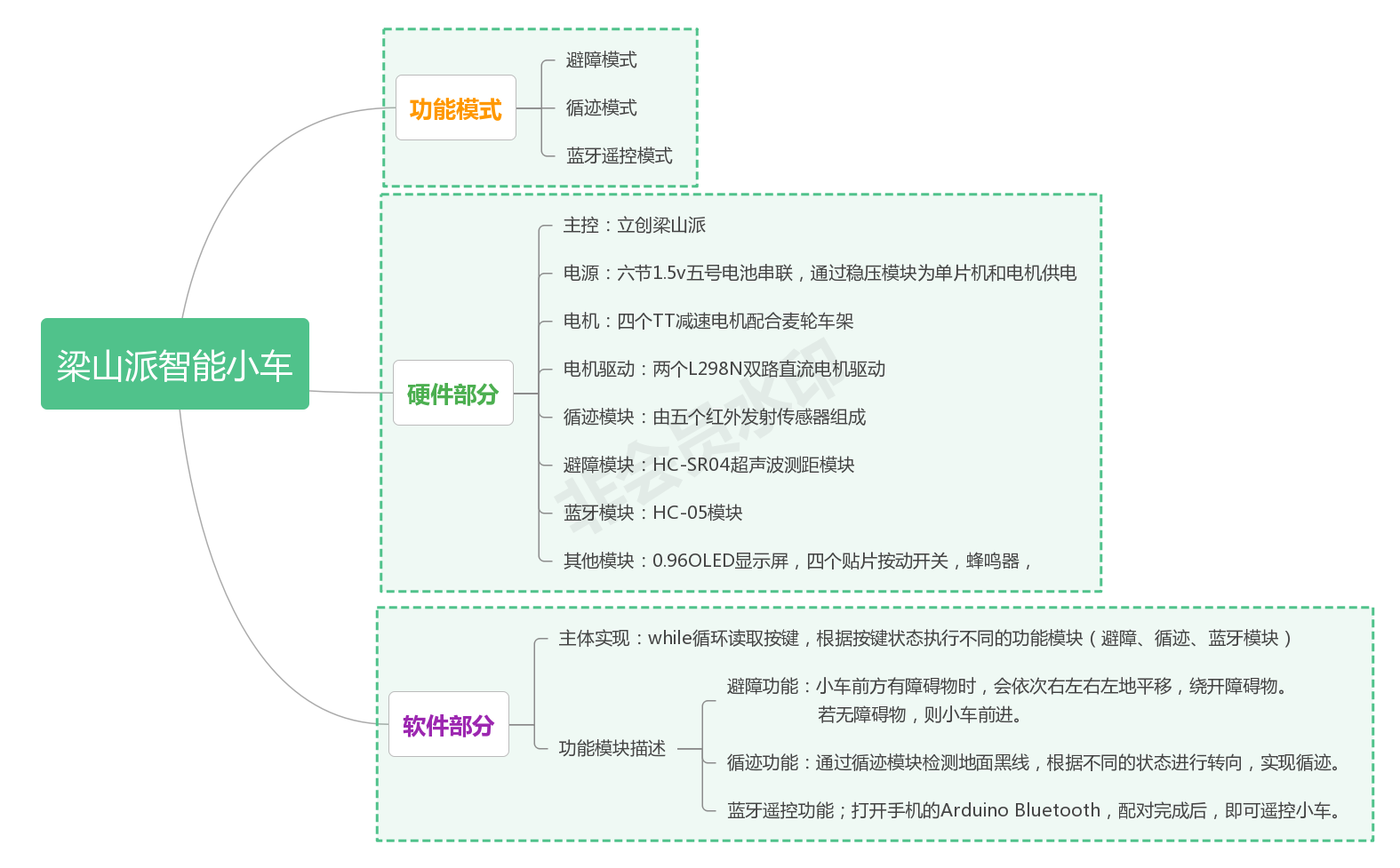

基于立创梁山派的智能小车,功能包含循迹、避障、蓝牙遥控。
具体组成如下图:
已实现的功能
1.避障模式:小车前进遇到障碍,能够左右平移避过障障。
2.循迹模式:小车能够沿着地面的黑线循迹前行
3.蓝牙遥控:遥控小车前后左右移动以及左旋右旋和停止运动。
当前存在的问题:
1.由于PCB设计失误,板载HC-05接口的RX,TX的接口方向和实际方向是相反的,因此需要用杜邦线连接。
2.电池电量不足的情况下使小车运动,有可能会导致主控重启。
3.由于按键是使用while循环检测的,因此响应速度较慢。
改进方向:
1.使用可充电的锂电池,改进电源设计,。
2.优化和美观0.96寸OLED的显示界面。
3.改进PCB板。
4.优化代码,实现更多功能
