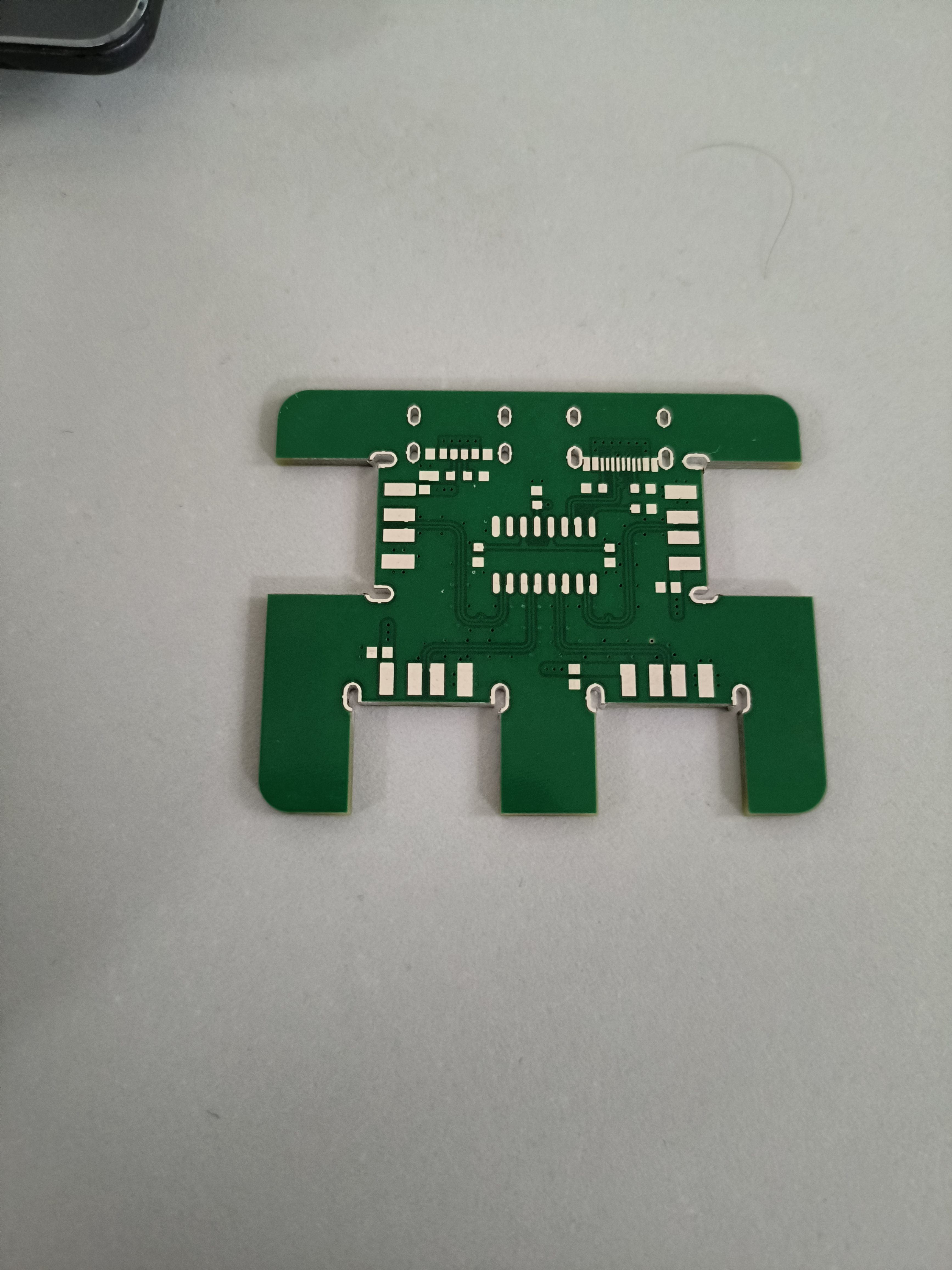

HS8836A,四层板,速度比较快,
简介:HS8836A,四层板,速度比较快,
创建时间:2024-01-26 16:03:17更新时间:2024-03-26 14:00:41

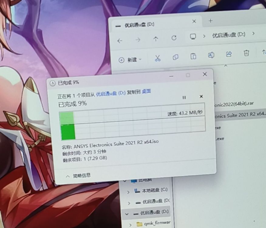

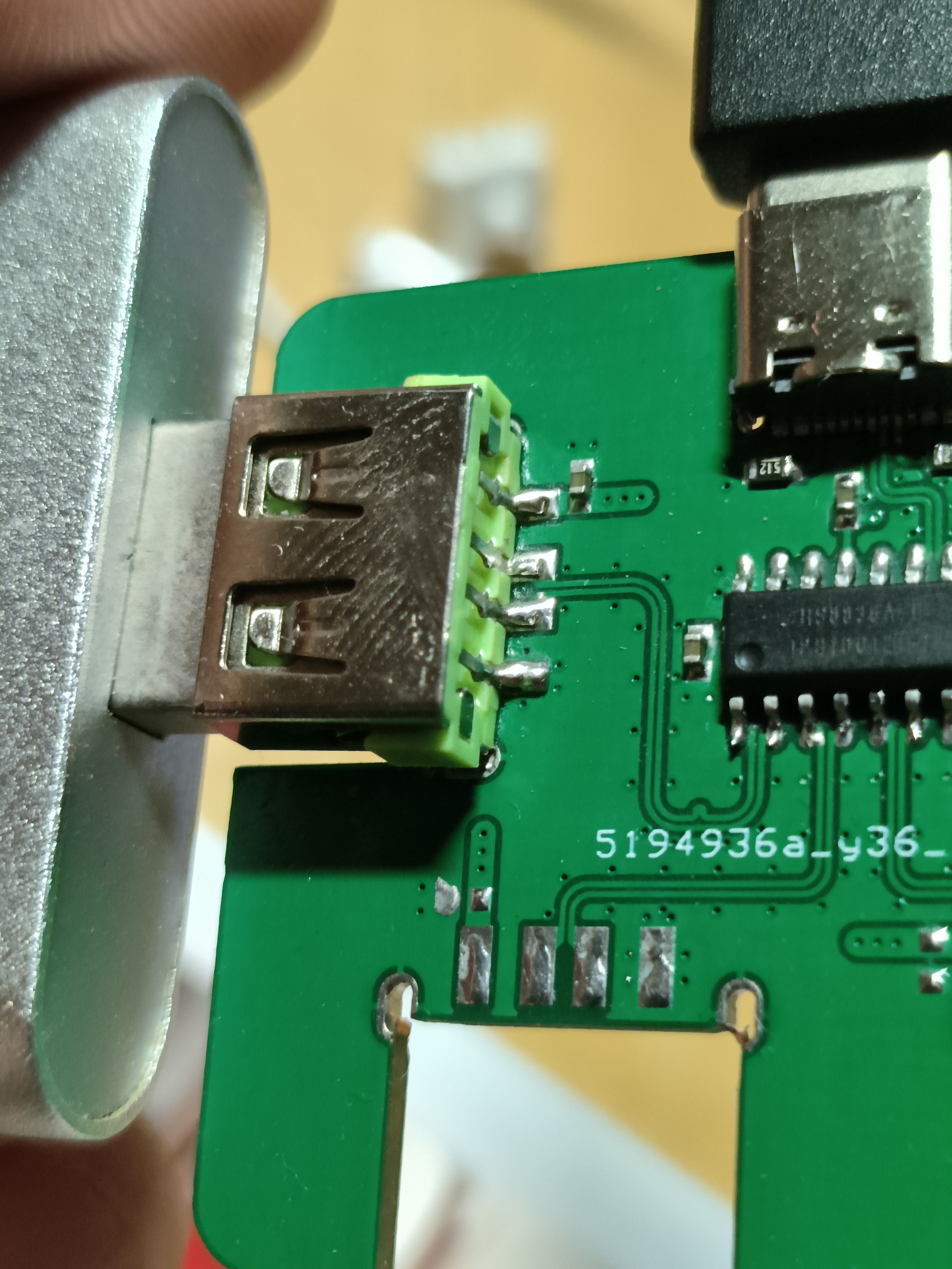

2.0hub能到43.2MB/s已经挺快的,基本不发热,四层板下单按照文件内叠层顺序就行。
有可能制作到手后发现速度到不了43M/s,问题为u盘本身的速度到不了,或者是机箱2.0usb走线问题
