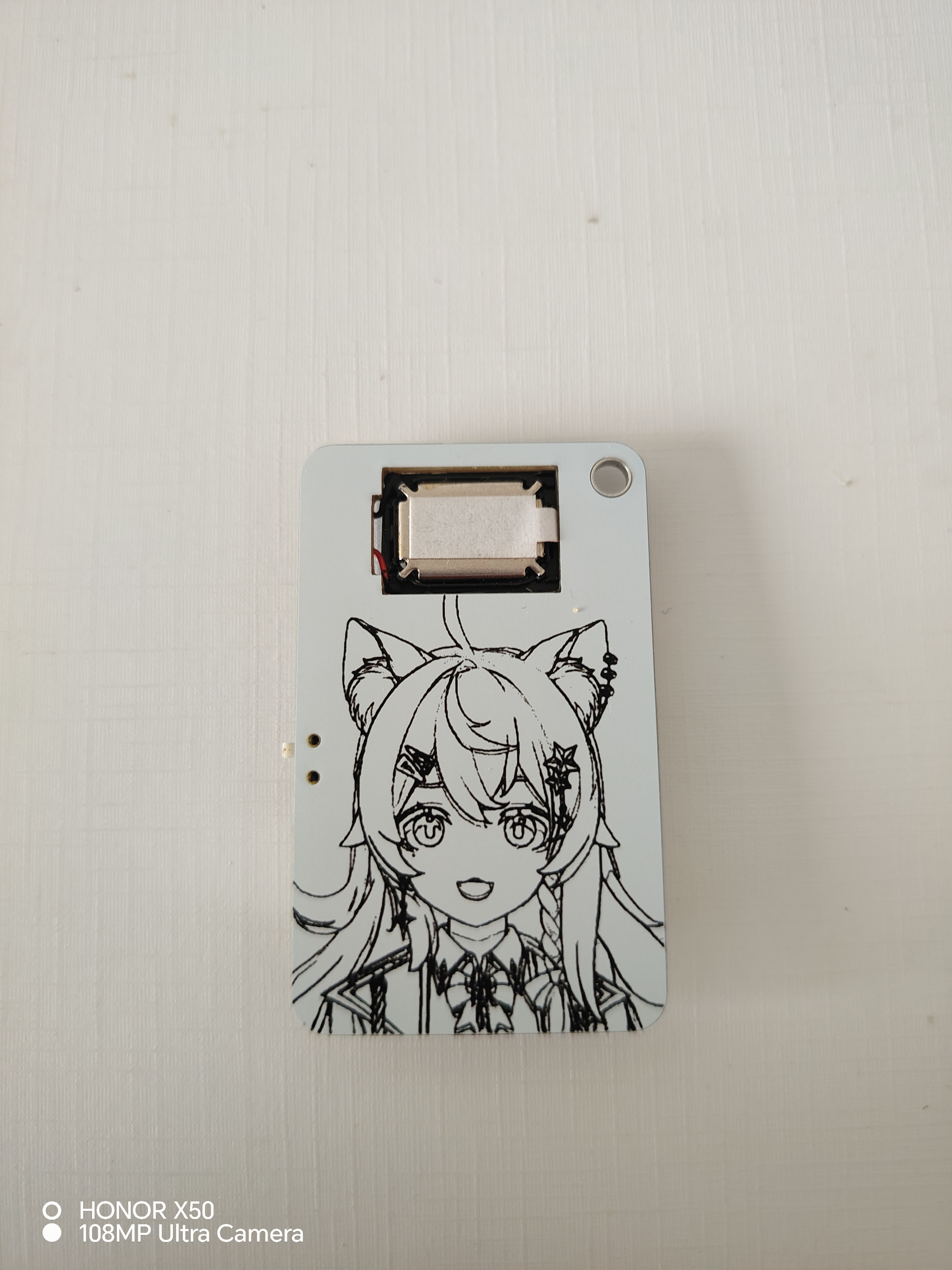

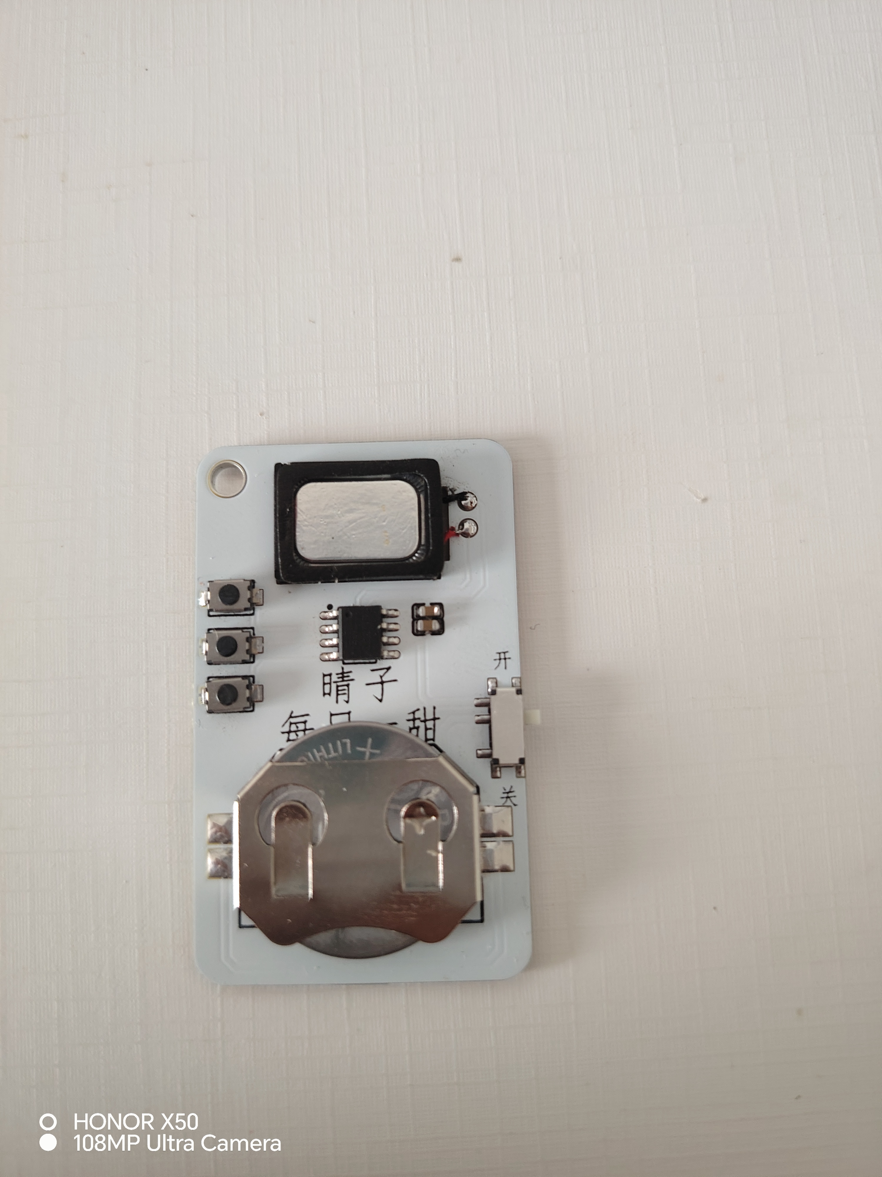

一个简单的语音小挂件,单个成本四元左右,心动不如行动。

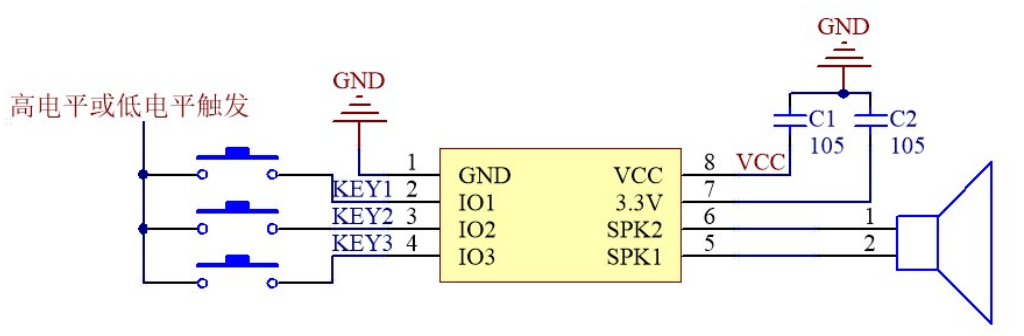

主芯片采用诚汇科技的chv31(杰里型号kt148A)
一、芯片概况
CHV31 是一款 32 位的 DSP 语音芯片,标准的 SOP8 封装。内置 400KByte 的存储语音空间,8K 采样率最大支持 400 秒的语音,
支持多段语音,同时支持直驱 0.5W 喇叭,目前该芯片的优势如下:
1、性价比高,相比传统的 OTP 语音芯片,支持可重复烧录;
2、用户可以自行更换声音,通过我司提供的简易下载器即可自己完成,无需其他昂贵的工具;
3、芯片自带 400KB 的存储空间,满足更多需求,可以追求更高的音质效果;
二、芯片特性
 供电电压 VDD:DC2.0-5.5V,注意低于 3.3V 的供电,硬件上有细节的区别。
 待机功耗 25ua;
 16bit 的 PWM 输出、可直接驱动 8R/0.5W 喇叭。
 客户可以通过电脑端的工具软件,通过串口直接更换语音内容。(注意在进行格式转换时此芯片最高支持16k 16bit 的.F1A文件,
并且在格式转换完毕后需要对文件名称进行更改。示例:IO1触发的音频文件名字为001.f1a)
 提供工具自行转换音频格式,用户可以自己操作,非常简单。
 16KHZ 下最大可以支持 200 秒。8KHZ 下最大可以支持 400 秒。
 3 个 IO 口支持 3 段语音
 多种播放模式,可打断,不可打断,保持循环,ON/OFF (可以通过更改config.txt实现,烧录的时候需要将config.txt一并选中)
 芯片具备重复烧录的能力,所以任何时候不用担心测试不完整导致批量性的问题。
三、应用电路
1、 供电最高 5.2V,最低 2.0V
2、 供电电压 2.0-3.5V,芯片第 7、8 脚(VCC、3.3V)要短接。
3、 供电电压 3.5-5V,芯片第 7、8 脚(VCC、3.3V)必须单独引出,如上图所示。
4、 芯片第 7、8 脚电容一定要接。
采用cr2032纽扣电池供电需要将7角3.3v和8脚vcc短接实测电容用22uf也没影响
扬声器采用的是一个小的手机听筒扬声器链接挂在这了https://m.tb.cn/h.5e242HI?tk=kZt3dxmndaS
