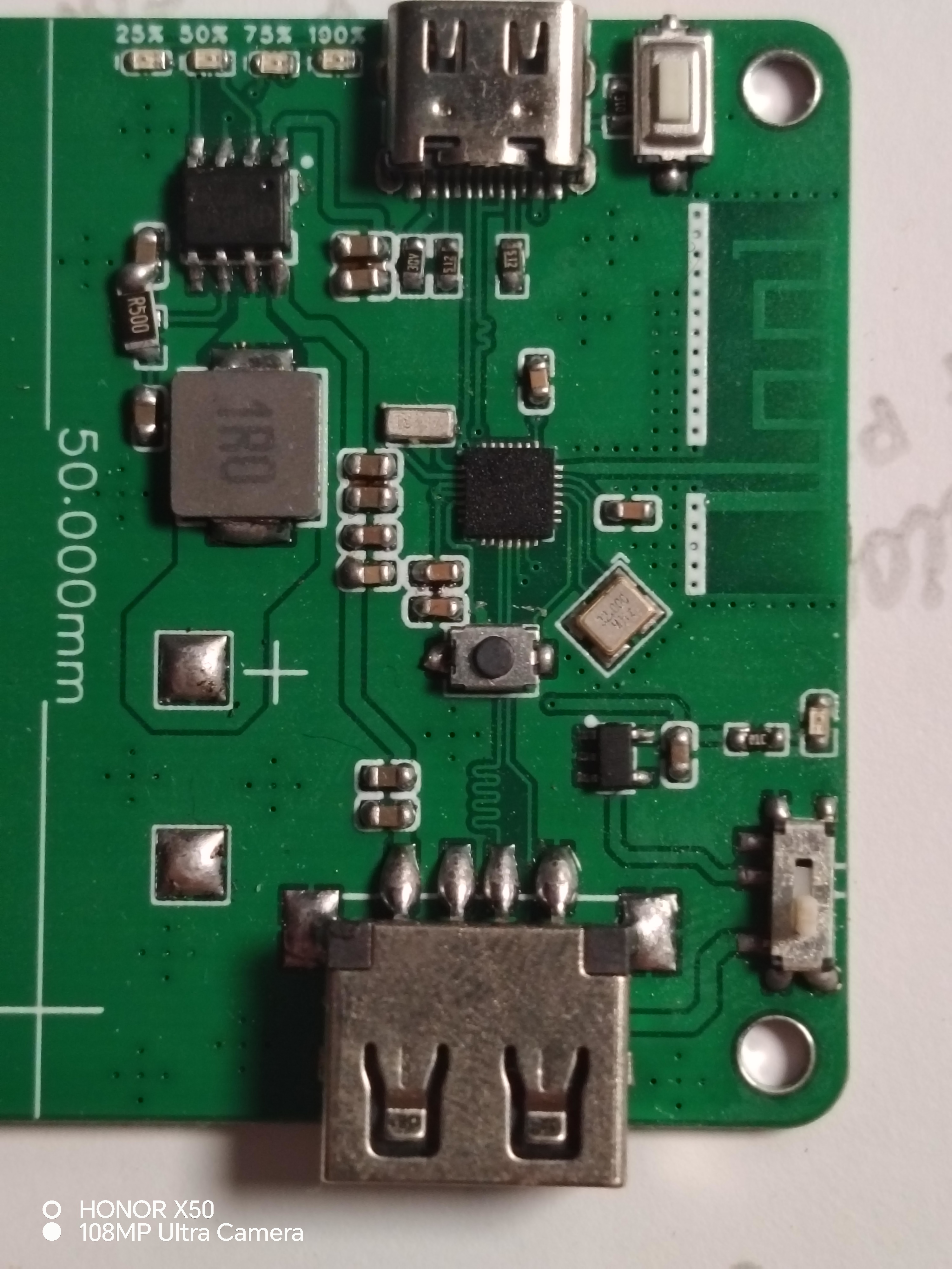

一个有线键盘转蓝牙键盘模块,采用了ch582f蓝牙芯片和ip5306充放电芯片。
支持电量显示(通过四颗LED)

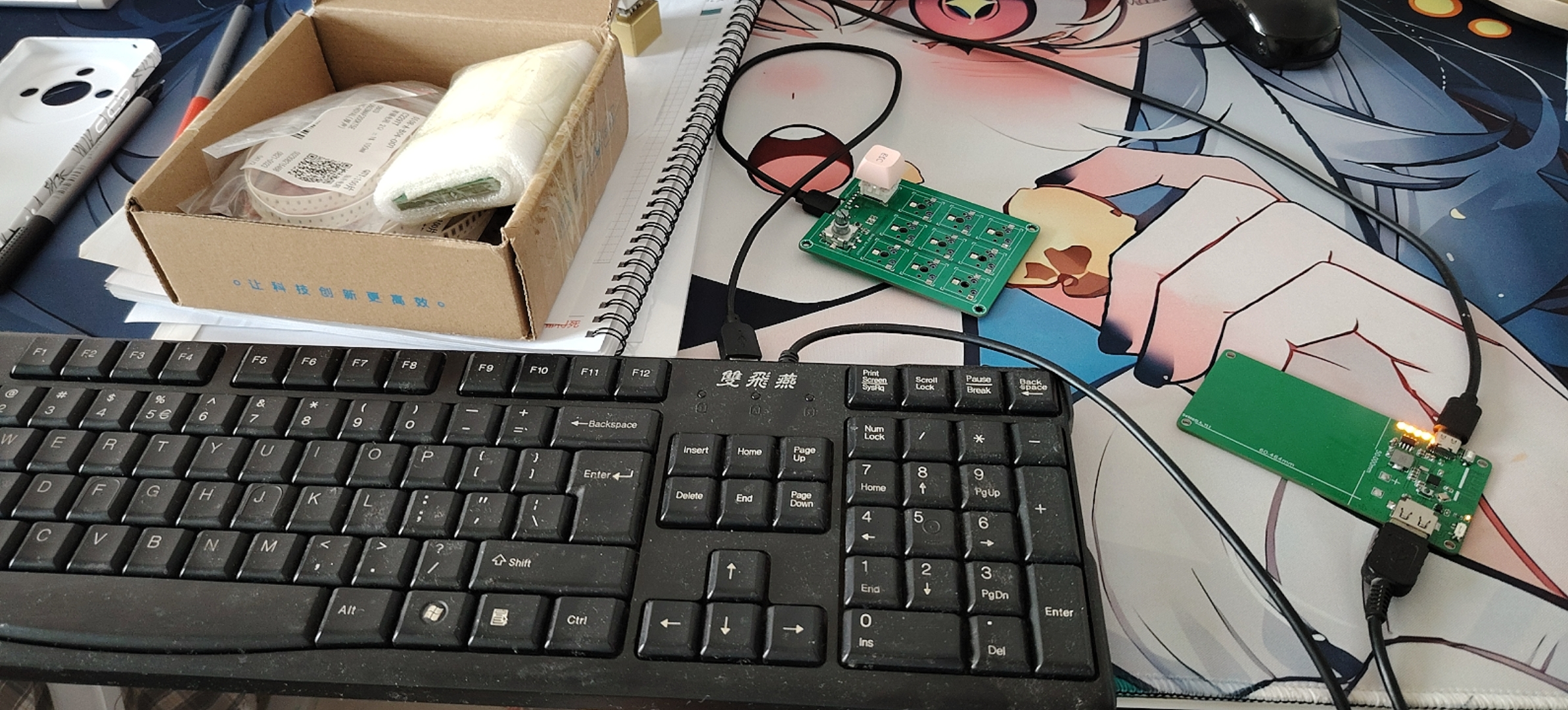

老双飞燕键盘前来客串
可以看到是可以全部触发的
目前这个模块只支持标准键码 部分键盘宏也是支持的(见附件视频)
单个模块在发射情况下大概0.04w功率表测得是5v8ma左右
固件通过wchtool usb烧录 固件已上传
