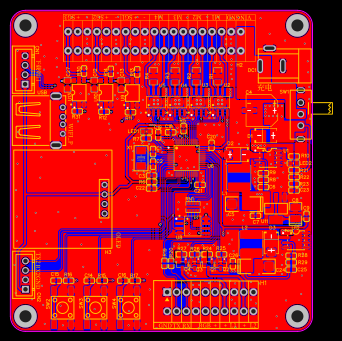

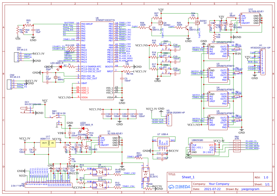

有四路电机驱动(TIME4 PWM),三路舵机驱动(TIME3 PWM控制)显示实现摄像头的两自由度。OLED(硬件IIC)可以显示系统参数,三路按键实现参数设置,两路灯光控制,以路RGB等带控制(TIME2+PWM+DMA方式)源码已实现大部分功能,有其他须有自行添加 路由器为TP-Link 703N  tplink 703 刷openwrt
