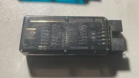

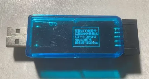

自治wch-link烧录器的过程记录:

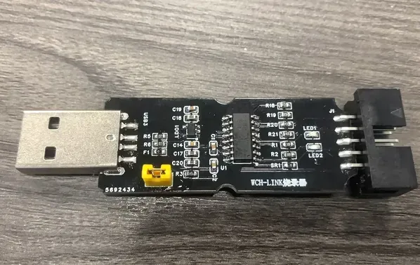

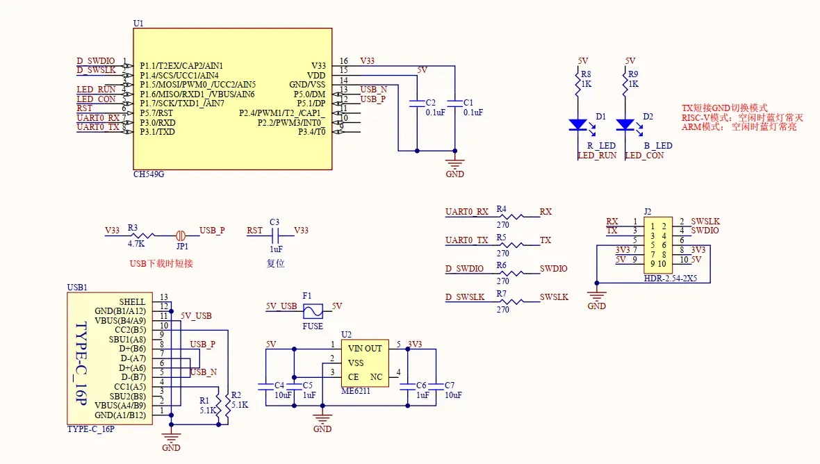

1.网上找到了官方的电路图和程序:

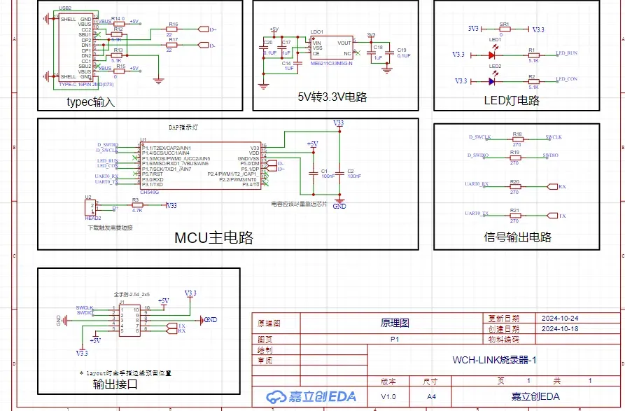

按照电路图在立创EDA上画电路图,
需要根据我们最后的一些条件进行微微的调整:
我这里采用了通用的壳体,和我们手上的的5v-3.3v电源模块换成我们的即可:

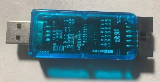

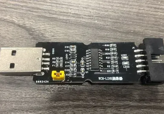

我这里画出了两种,一个type-c的,一个usb的,打样焊接如下:

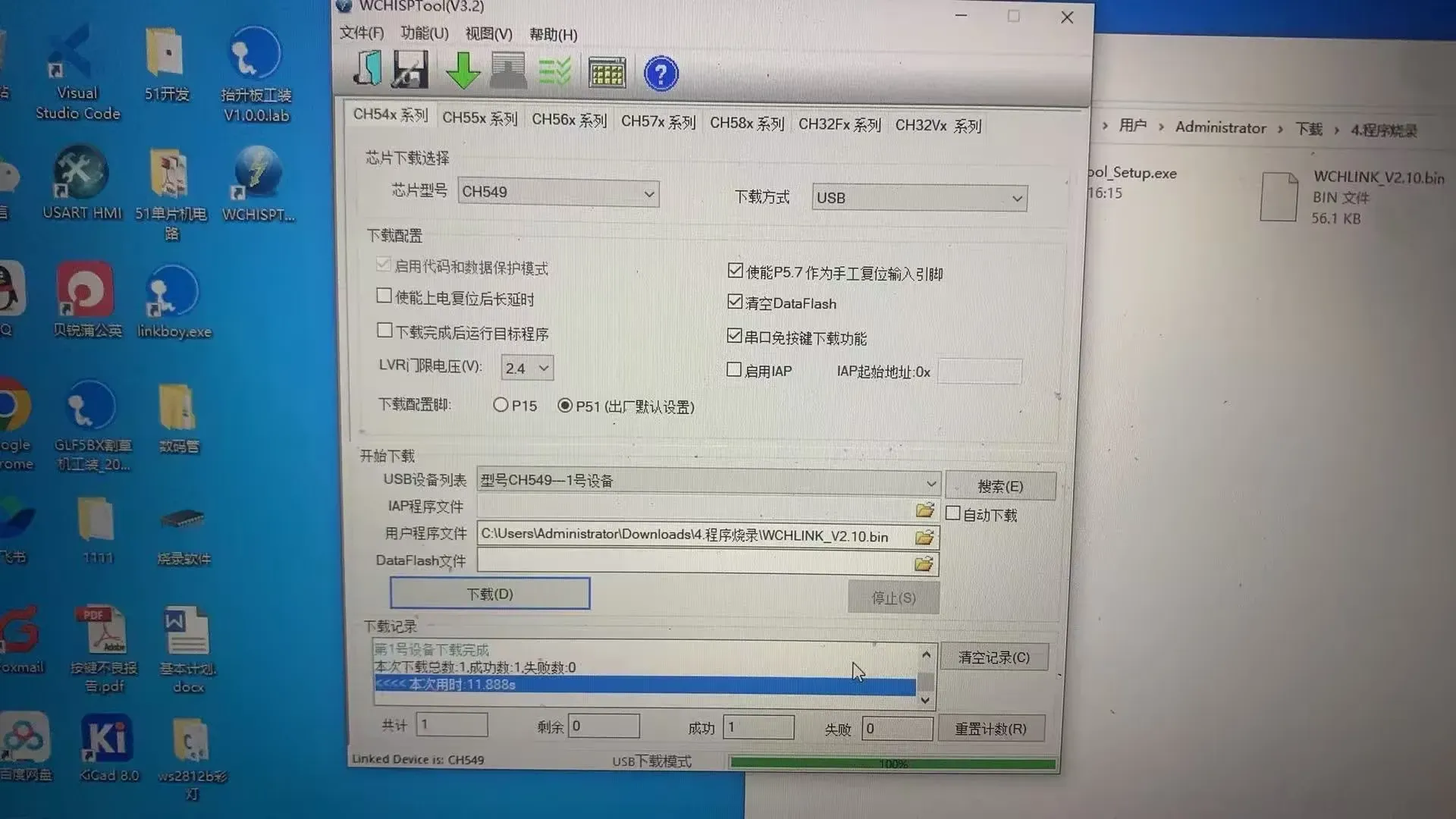

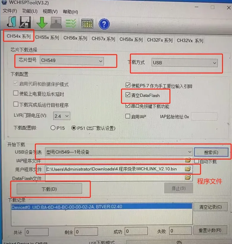

烧入程序:

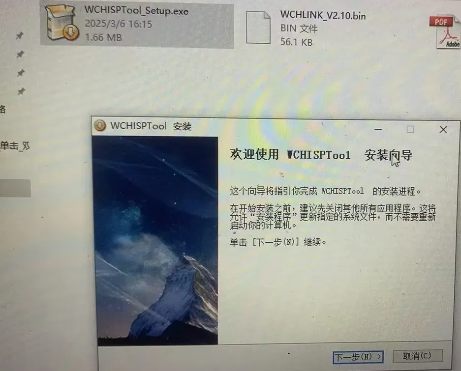

1.将我们的烧录器插入电脑上:
电脑安装如下软件:
软件安装完成后如下:
按照下面的内容勾选后导入我们的程序,注意导入程序之前一定要把我们的板子上的短接pin短接;
完成后如下所示:

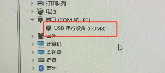

完成后把短接pin去掉,然后重新拔插以下
会看到识别出设备:
这样就大功告成了;

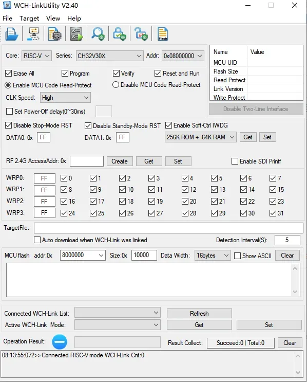

上位机软件下载:
https://www.wch.cn/downloads/WCH-LinkUtility_ZIP.html
下载安装好后如下:
并且这个烧录器带有usb-ttl;

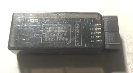

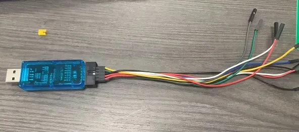

自治完成后成品展示:
