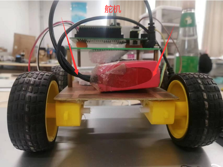

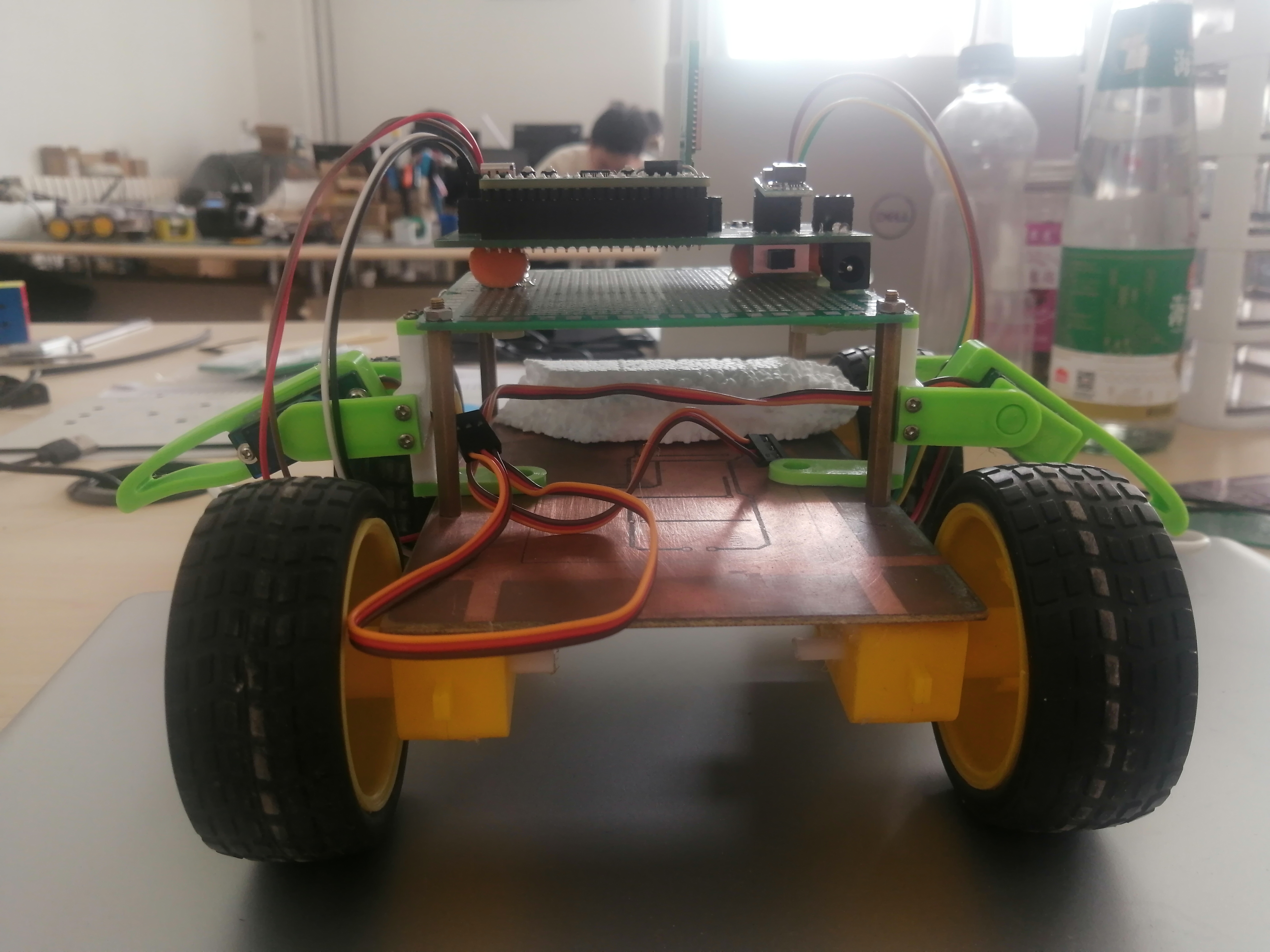

基于51单片机设计的一款小车,内置2.4G、蓝牙进行遥控,车载蜂鸣器,配备1.3寸isp lcd屏幕,实时显示行驶路程时间。配备了机器手的抓取功能,可以进行一些小物品的抓取。

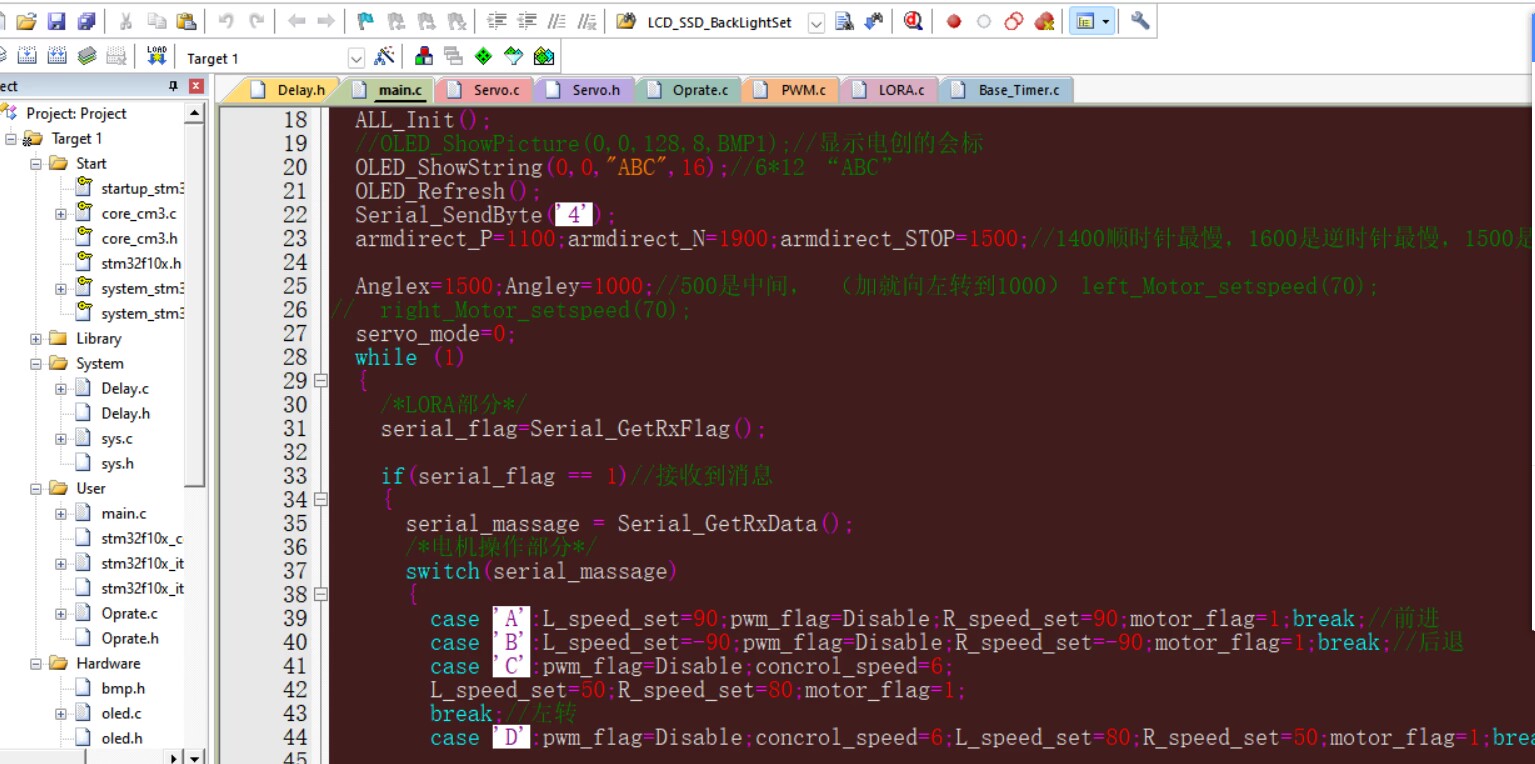

该小车以51单片机为主控,Lora远程控制,可实现蓝牙遥控,用自制遥控器可以进行遥控,lcd液晶屏显示行驶时间和路程,控制蜂鸣器的开关,小车前面加上了大灯,有机械手抓取小功能。

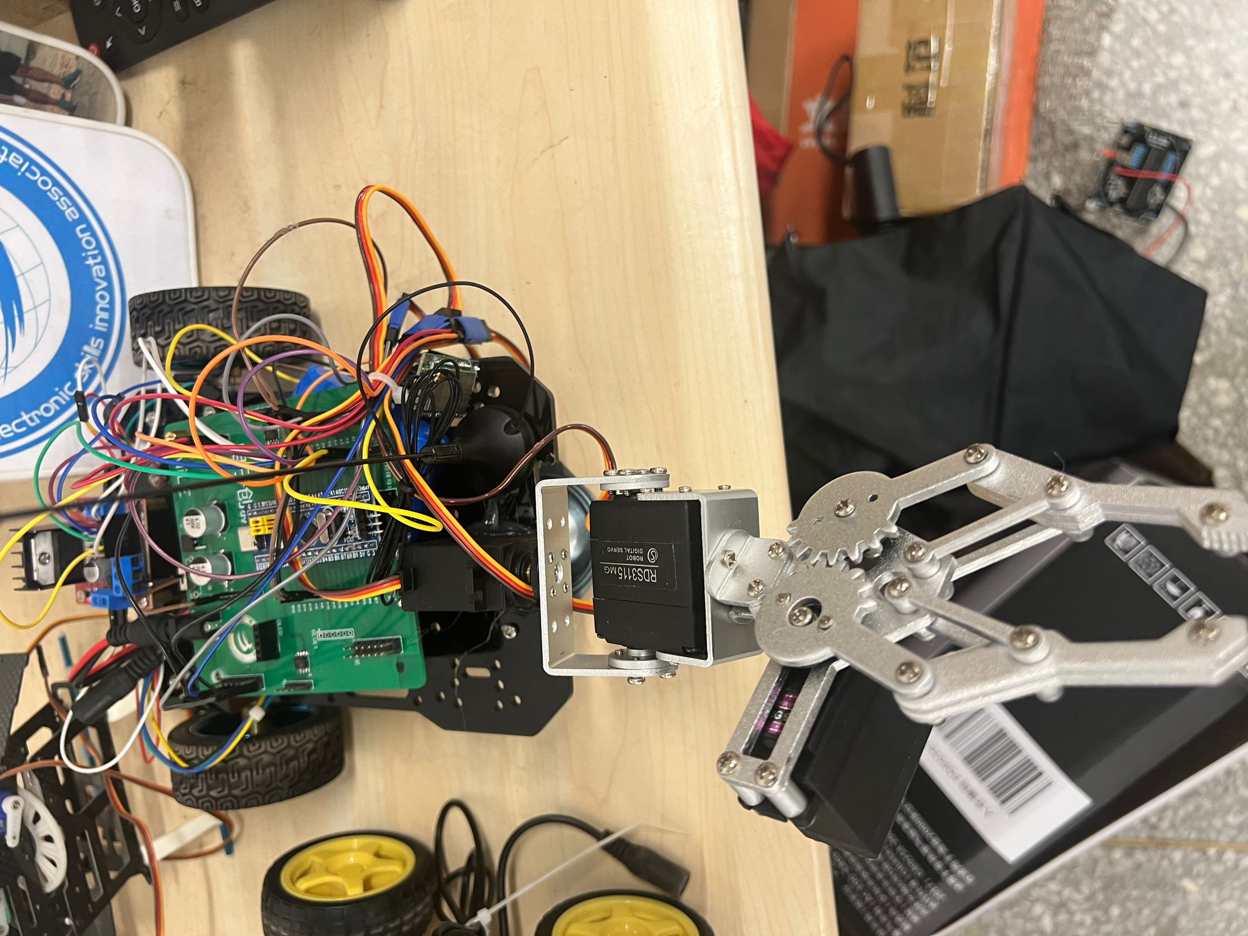

4,配备机械手

1,使用的是TPS54331 器件,可以将输出电压可从外部通过电阻分压器网络进行调节,通过调节具有温度稳定性的带隙电路的输出产生 ±2% 初始精度电压基准。
2,电机驱动使用的是AS4950芯片,加上之前有做过东西,对这驱动芯片较为熟悉,索性直接吃的老本,还方便。
3,采用高亮LED灯珠。
4,配备了机械手抓取模块 可以抓取一些小物品。
软件说明
提示:软件可以使用代码块来进行嵌套放置,无需全部软件部分说明,只需说明重要部分即可

焊接时一定要仔细再仔细 我焊坏好几次,引脚连接仔细。
