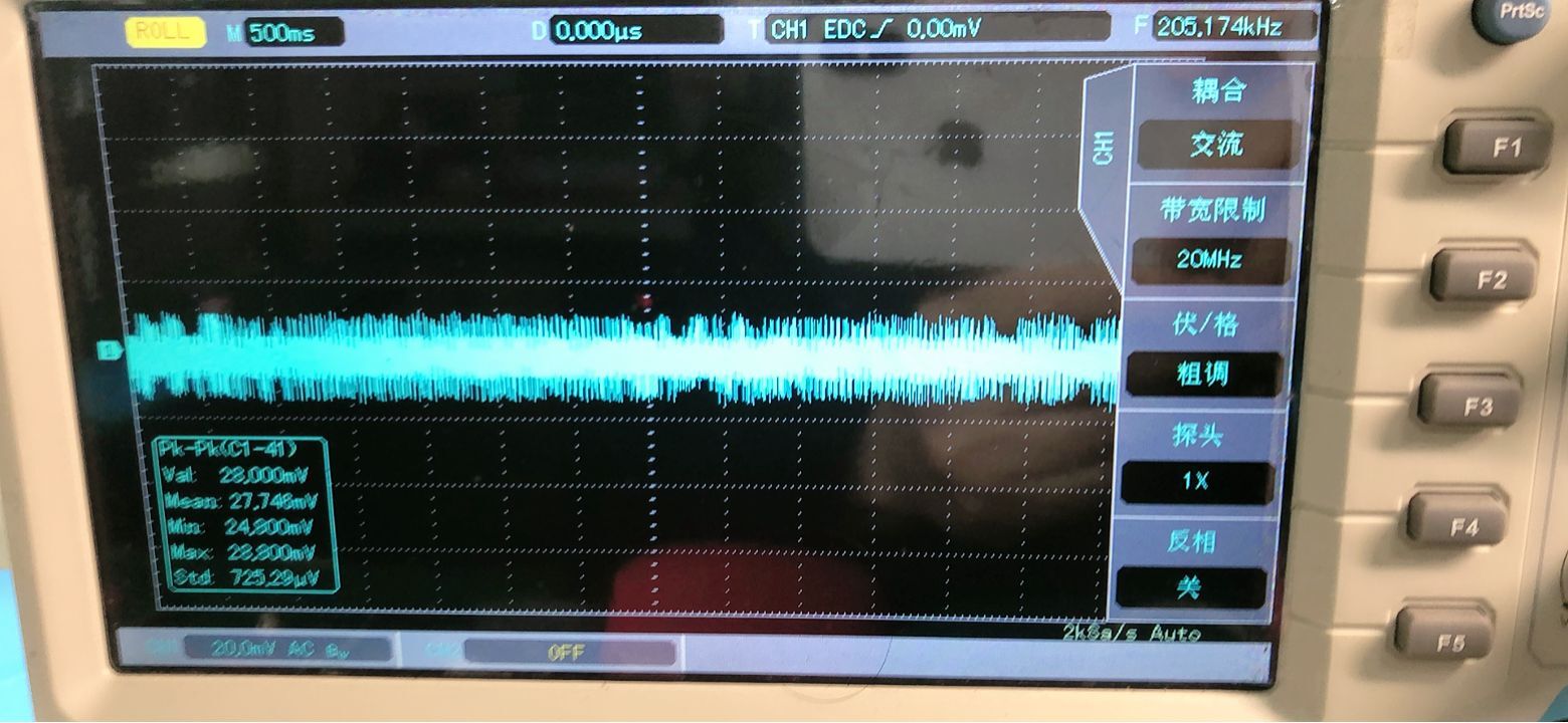

5A输出的时候的纹波
12A满功率运行 加上风扇还是可以的 但是纹波变大了
12A输出时候的纹波情况
