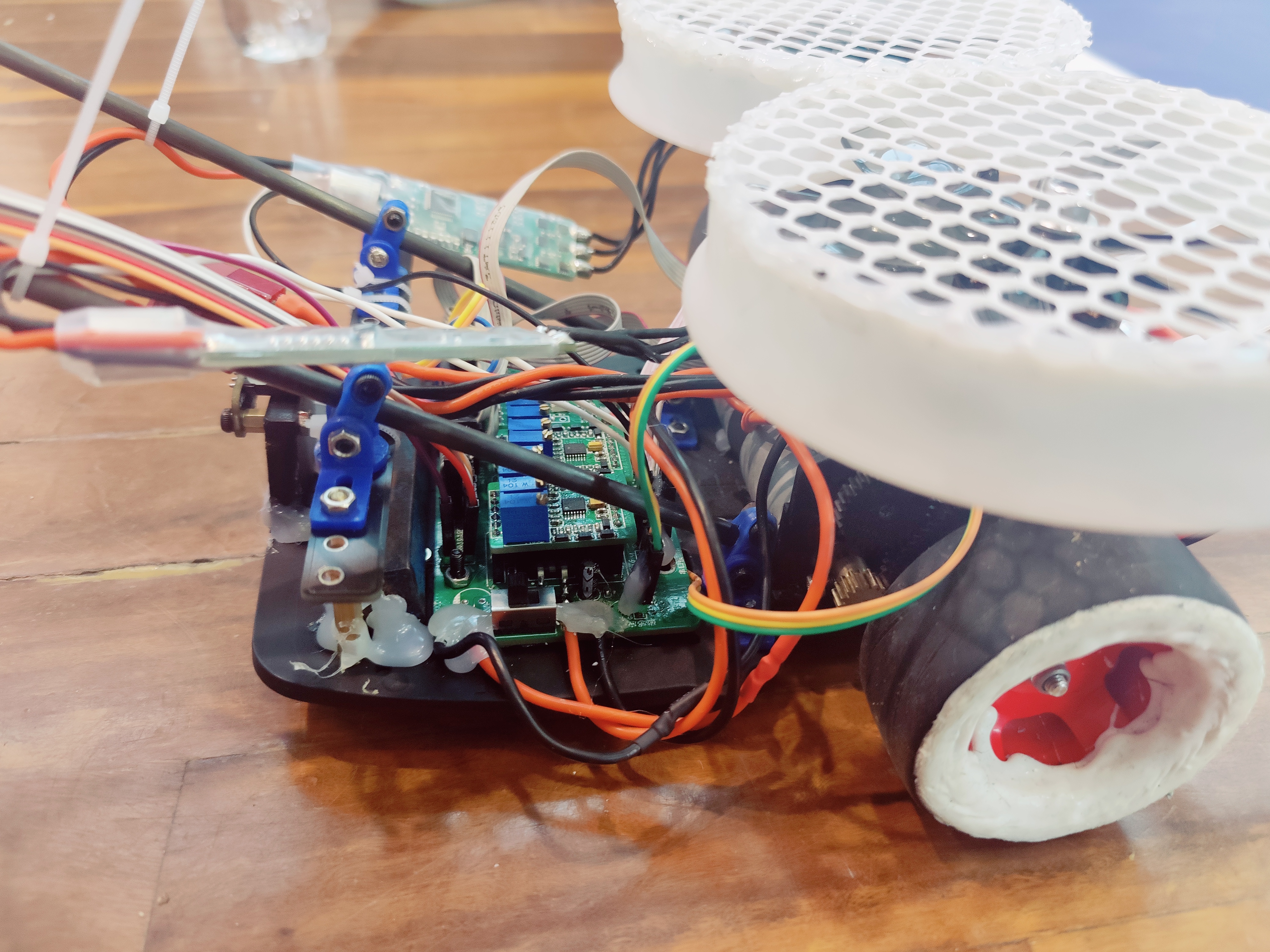

       18届智能车负压电磁西部赛区比赛已结束,本来无意参加智能车比赛,结果有幸在俩位大佬的带领下参加,可能比赛结果在外人看来没有那么好,但是我觉得在比赛期间我们队伍每个人都很好完成了自己负责的任务,团队之间相互帮助,不仅收获了友谊和快乐,更重要的是学到了许多东西,我主要给队伍设计(“借鉴”)了硬件部分,所以打算开源整个硬件部分,恳请各位大佬批评指正。(硬件设计存在许多问题和设计缺陷,但是下届我不打算参加,所以不打算进行下一步优化,但是我会给大家给出优化建议)软件代码全部由队友编写,尊重他们不愿意开源的意见。
IMG_20230723_113120       我会介绍每一个工程,希望给下届首次参加和能用到的同学们提供帮助。如果需要复刻或者优化,请仔细阅读下文,因未提及部分造成任何损失,概不负责,可以通过私信和我交流!(可能回复不及时)

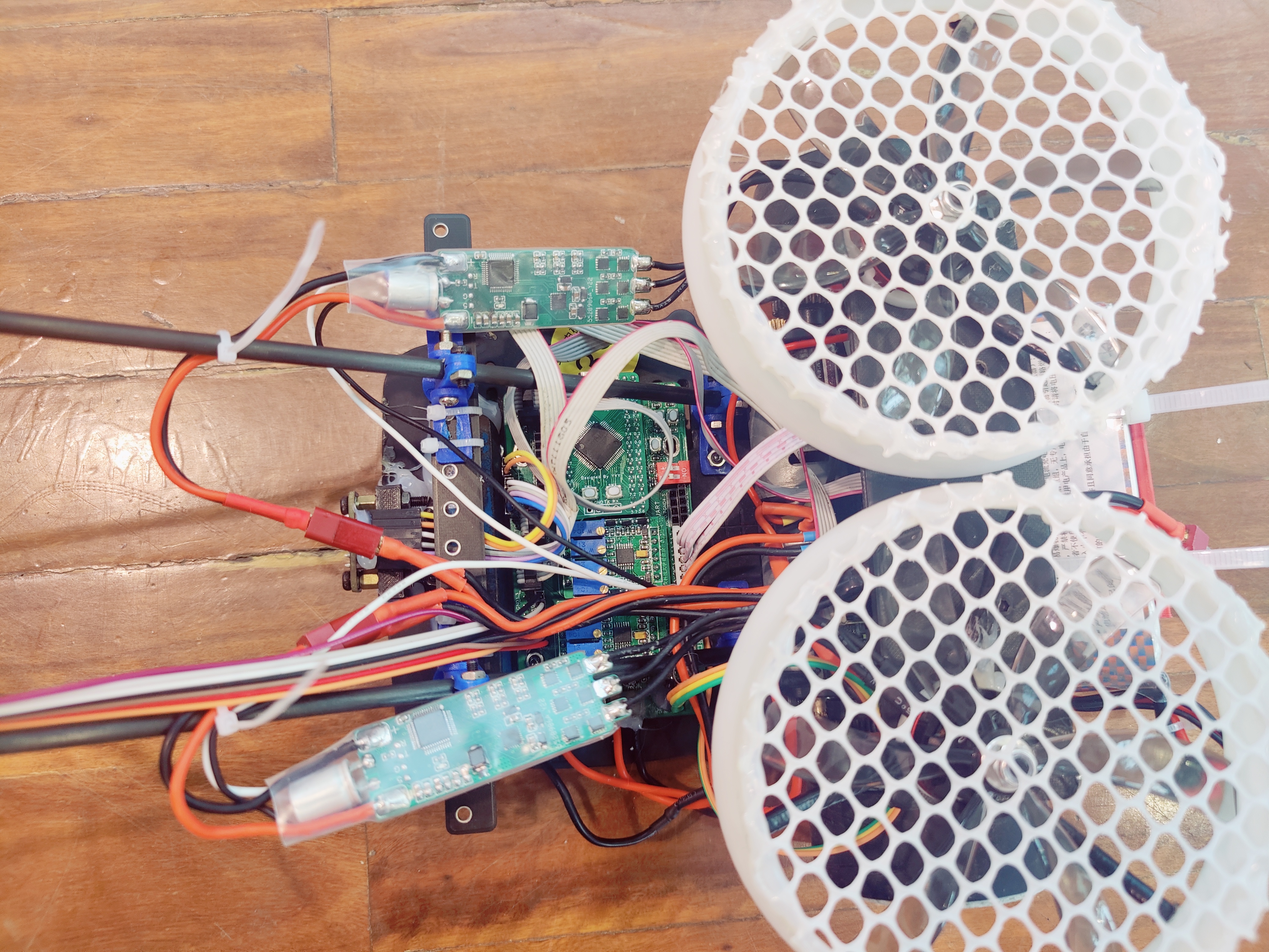

四,电调
       电调是唯一一个画了两次才能使用的板子,不能用的工程名字为{“电调”},工程{“电调_1”}完全正常,烧录*飞开源代码即可。
       优点:这个电调不仅好焊接而且尺寸较小。
       注意事项:
       1.电源输入大电容买好点的,别省钱;
       2.极个别元器件和*飞不一样,当时手里有可以替代的,为了省钱就替代了;
       3.换相检测电阻一定买高精度电阻(误差0.1%),这点钱别省;
       4.建议套热缩管。
       优化建议:
       1.长时间运行MOS管有发热现象需解决;
       2.尺寸仍然可以继续优化。

七,母版
       母版自认为是画的最失败的板子,给队友带来了极大的不便。在此因为我极为错误的设计,对队友造成的麻烦表示歉意。
       问题及优化建议:
       1.排针排母布局严重不合理,导致走线乱,大量干涉;
       2.按键屏幕布局严重不合理,比赛期间基本无法使用;
       3.12.6V降5V电路设计严重不合理,强烈建议优化。
IMG_20230723_113123       八:整体缺陷
       使用杜邦线是个严重的错误决定!!!
       前期的队伍沟通不充分、不及时、不准确导致硬件偶尔无法按时完成。
