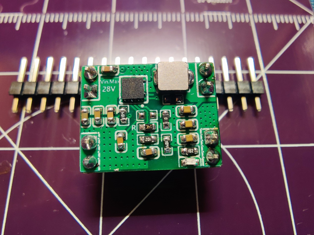

基于SY8368的降压模块,该模块最大电流16A,最大输入电压28V。(注意,该模块最大电流8A,但PCB设计不支持8A电流,实际未测试,不建议大电流使用)
简介:基于SY8368的降压模块,该模块最大电流16A,最大输入电压28V。(注意,该模块最大电流8A,但PCB设计不支持8A电流,实际未测试,不建议大电流使用)
创建时间:2022-08-28 00:25:15更新时间:2022-09-05 10:02:37

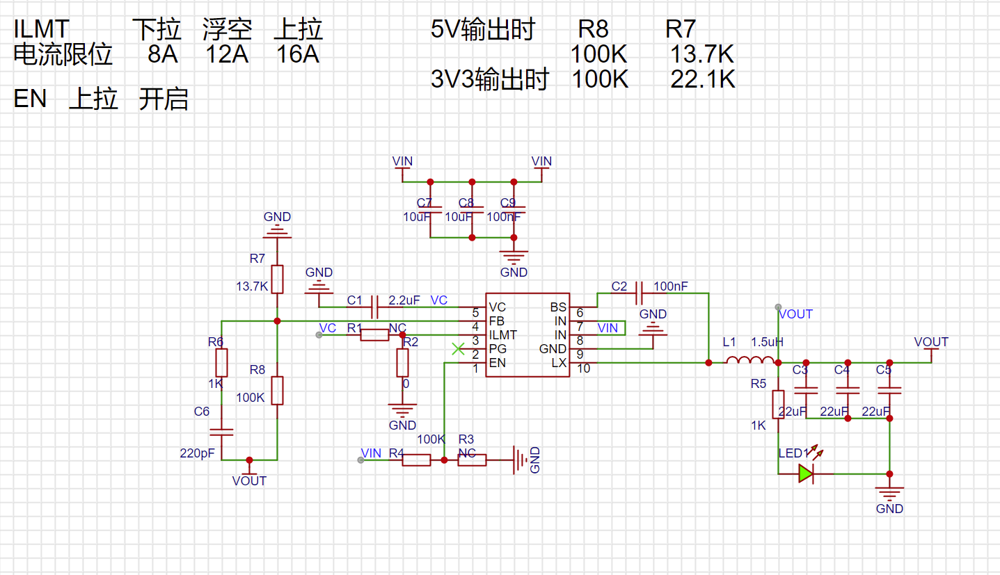

基于SY8368的降压模块,该模块最大电流16A,最大输入电压28V,支持同步整流。(注意,该模块最大电流8A,但PCB设计不支持8A电流,实际未测试,不建议大电流使用)。
设计可以固定输出uPr7rqFMQFyOwzhZo2gvdYGeXc7lSnT6DKHBUSdN.png5V/3V3.

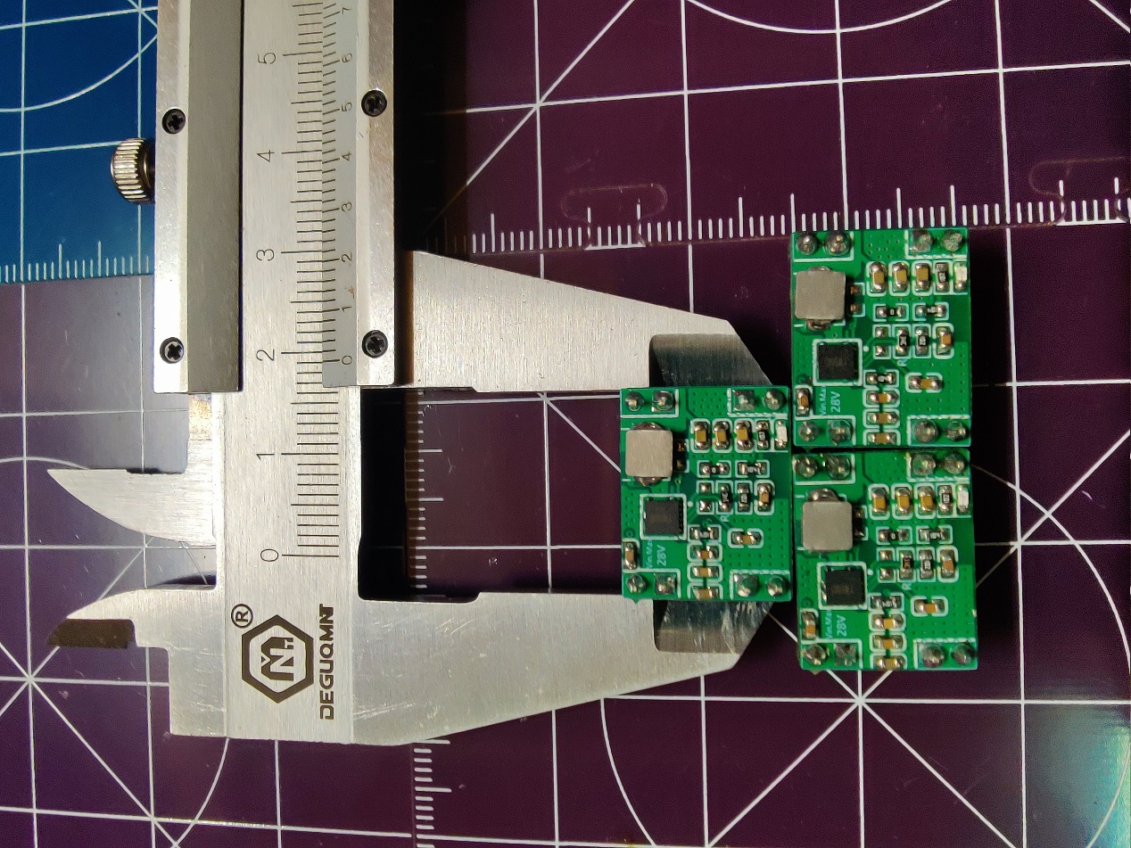

设计体积迷你,新手设计没有考虑到最大电流。
设计当初只是为了做一个1A 的DC-DC降压模块,刚好有这个芯片就用了,可能比较奢侈,哈哈哈,这款电源芯片十分强大,期待大家更好的设计。
9Lj2Mq7K9jHpnqjEJOUFClqjYxYwpBGFlw9b3NTm.jpegEUe8WsVvIHRyMQV6cNNM6D5BQLdpTNkMZaicJB3y.jpeg
SY8368数据手册见附件
测试视频也已上传至附件(元件选型需要斟酌)
该芯片新手焊接较难,推荐大家使用SMT工艺。
