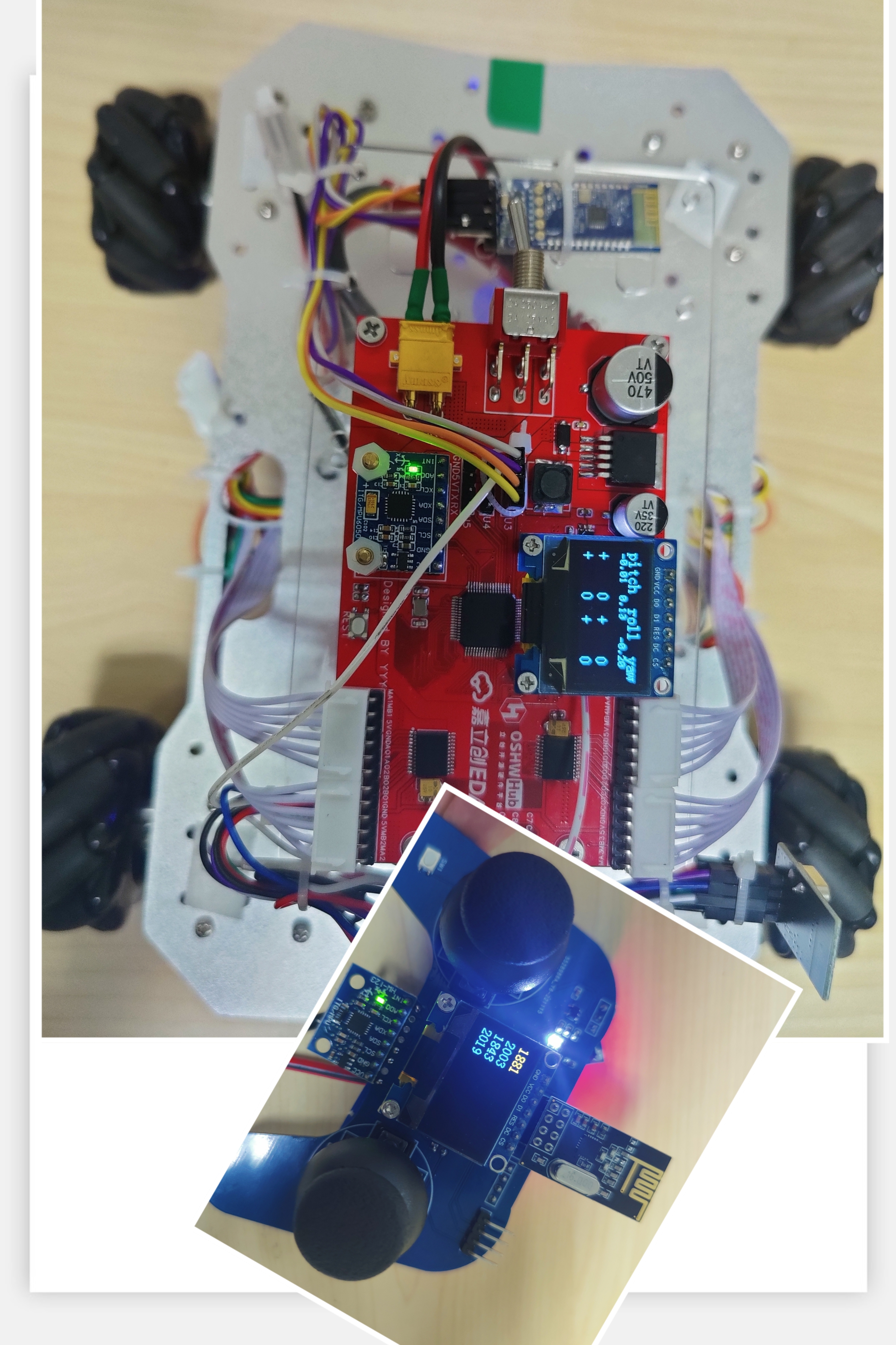

采用stm32f103rct6的麦克纳姆轮小车,并搭配采用stm32f103c8t6的遥控手柄,同时支持蓝牙遥控,做给小孩子玩的!
简介:采用stm32f103rct6的麦克纳姆轮小车,并搭配采用stm32f103c8t6的遥控手柄,同时支持蓝牙遥控,做给小孩子玩的!
创建时间:2022-11-29 17:13:35更新时间:2023-07-24 09:55:40
快回家过年了,为了应对家里来的亲戚的小朋友没有玩具,就给他们做了个遥控麦克纳姆轮小车,(实际是自己想玩)。

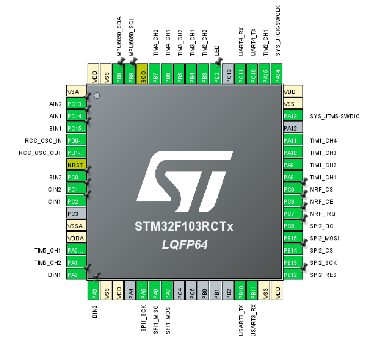

小车主控采用STM32F103RCT6,遥控主控采用STM32F103C8T6,代码均使用STM32CUBEMX生成,基本都有注释,一天即可完成基础外设的调试。
由于临近期末要开始准备考试,小车均只完成基本功能呢,但所有外设均已调试完成。
小车端:MPU6050,0.96OLED,蓝牙,nrf24l01,电机及编码器均测试正常

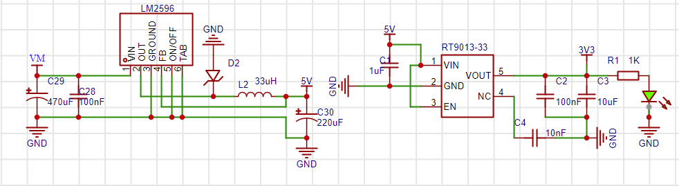

12V转5V采用LM2596,5V转3.3V采用rt9013

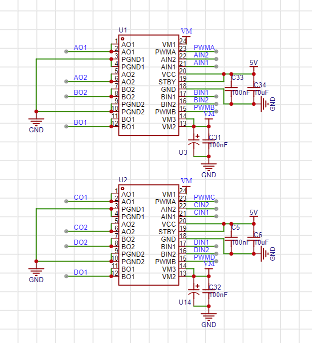

电机驱动采用TB6612
基本完全使用了STM32F103RCT6的资源

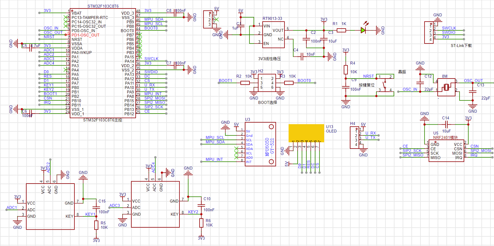

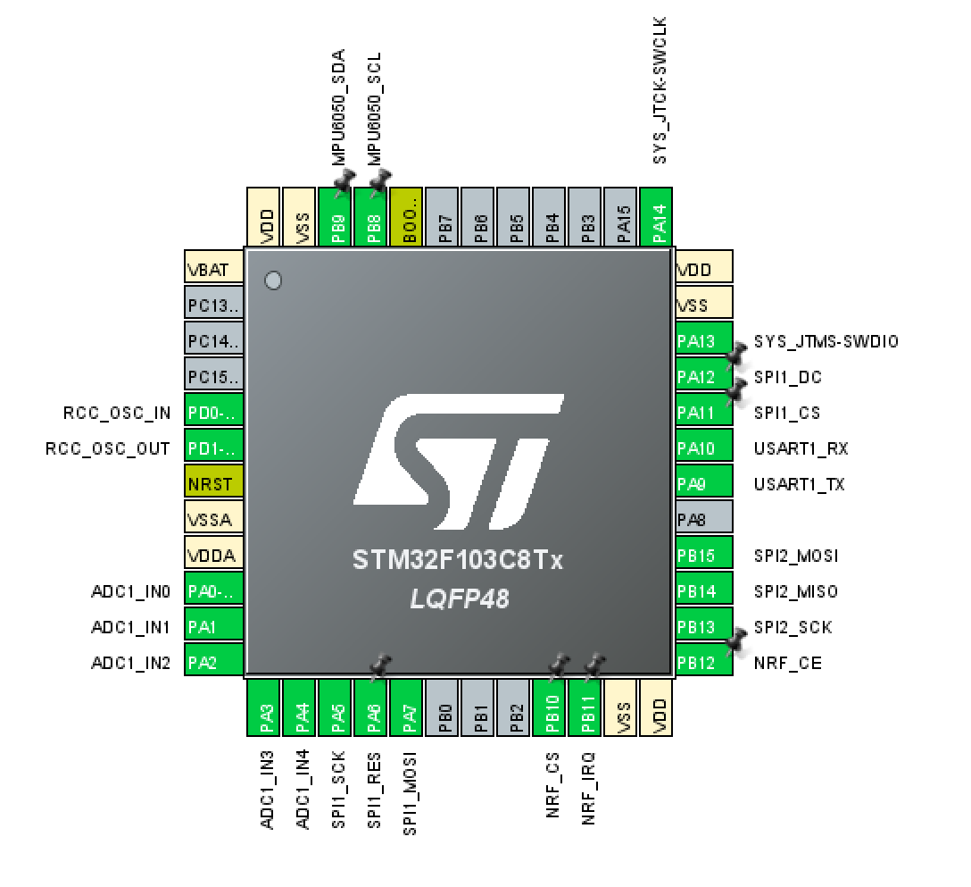

owqJCz5gLYhI3SOSbQ1mJjXeSLvwR56VTZHRkcOe.png遥控端:MPU6050,0.96OLED,nrf24l01,摇杆电位器均测试正常
遥控端硬件设计较为简单
由于第一版,时间局促,硬件和软件均有部分瑕疵,后期将会修改!
