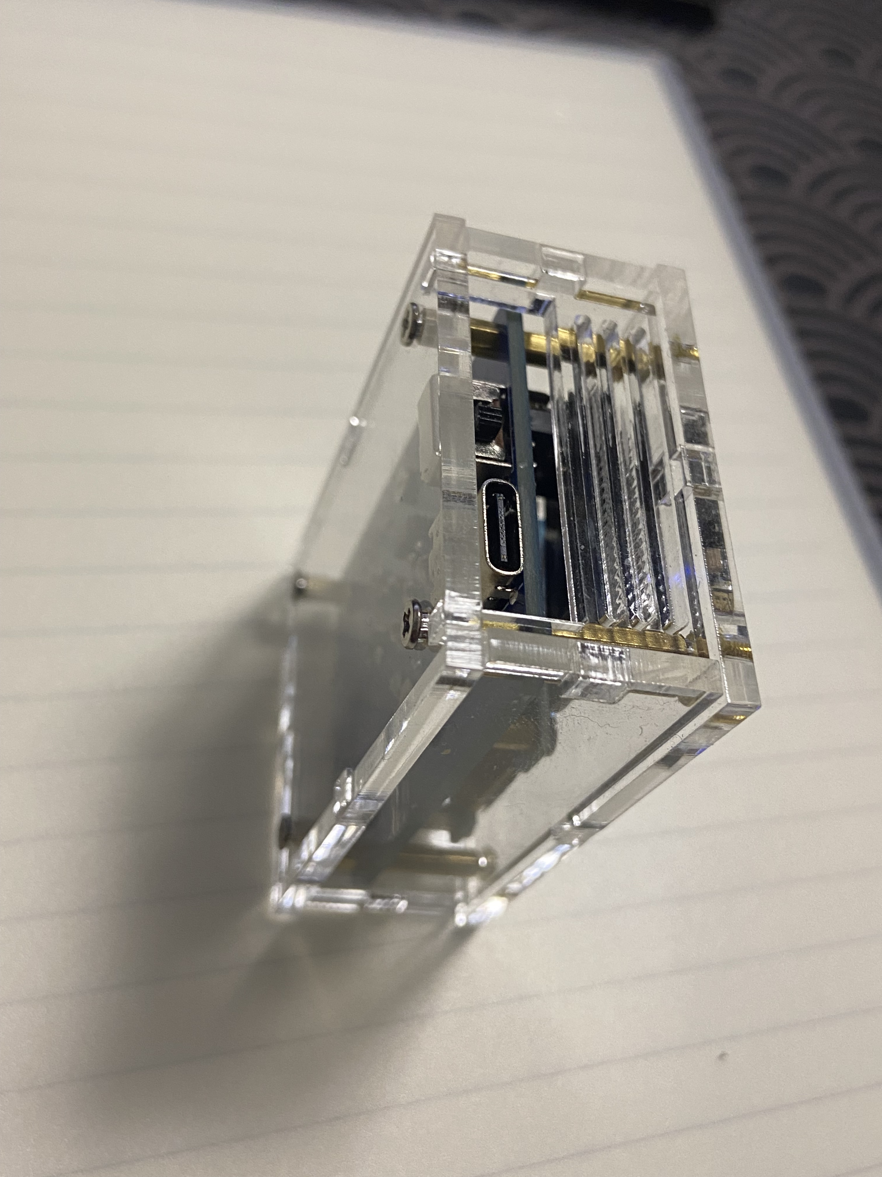

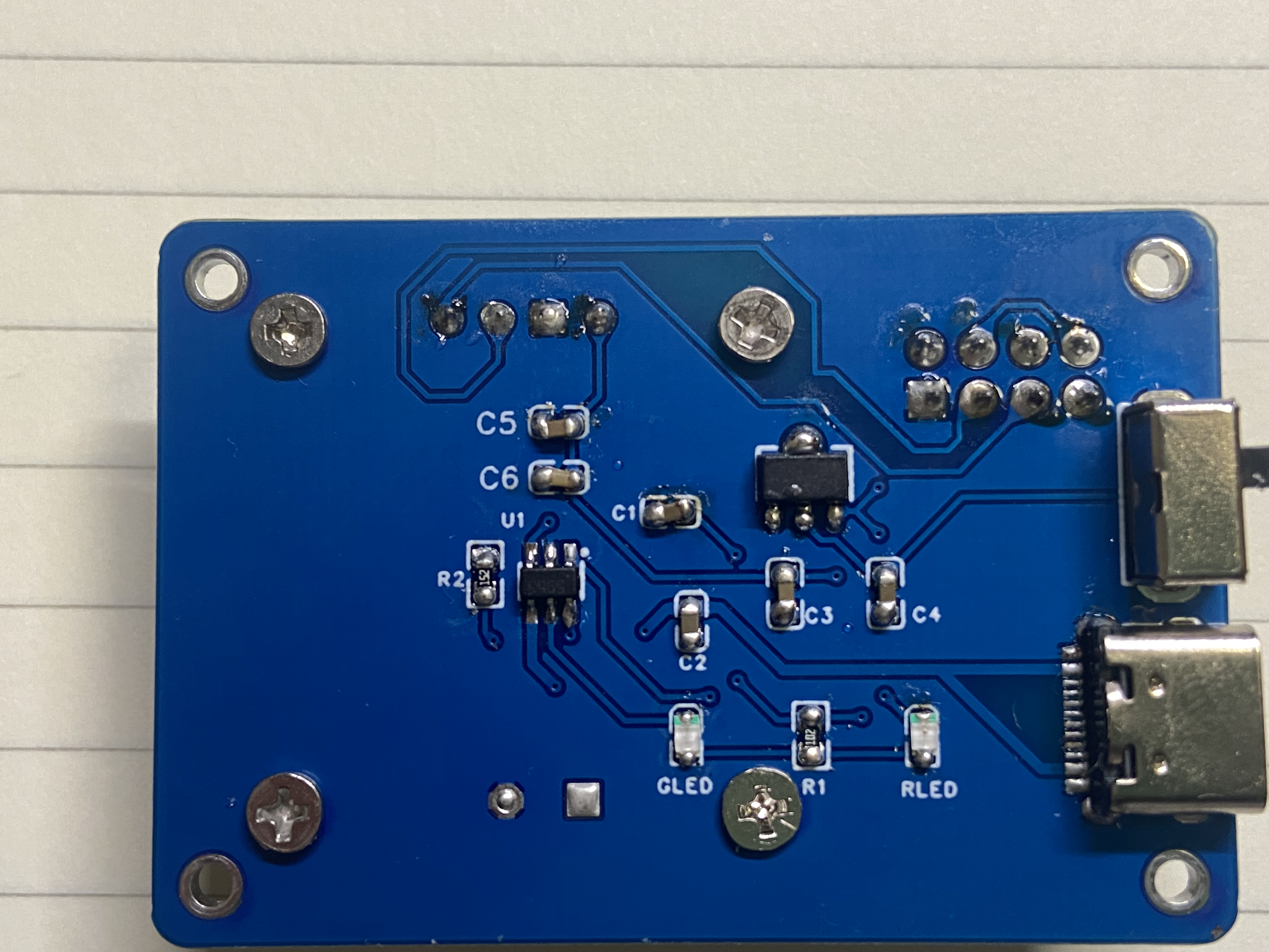

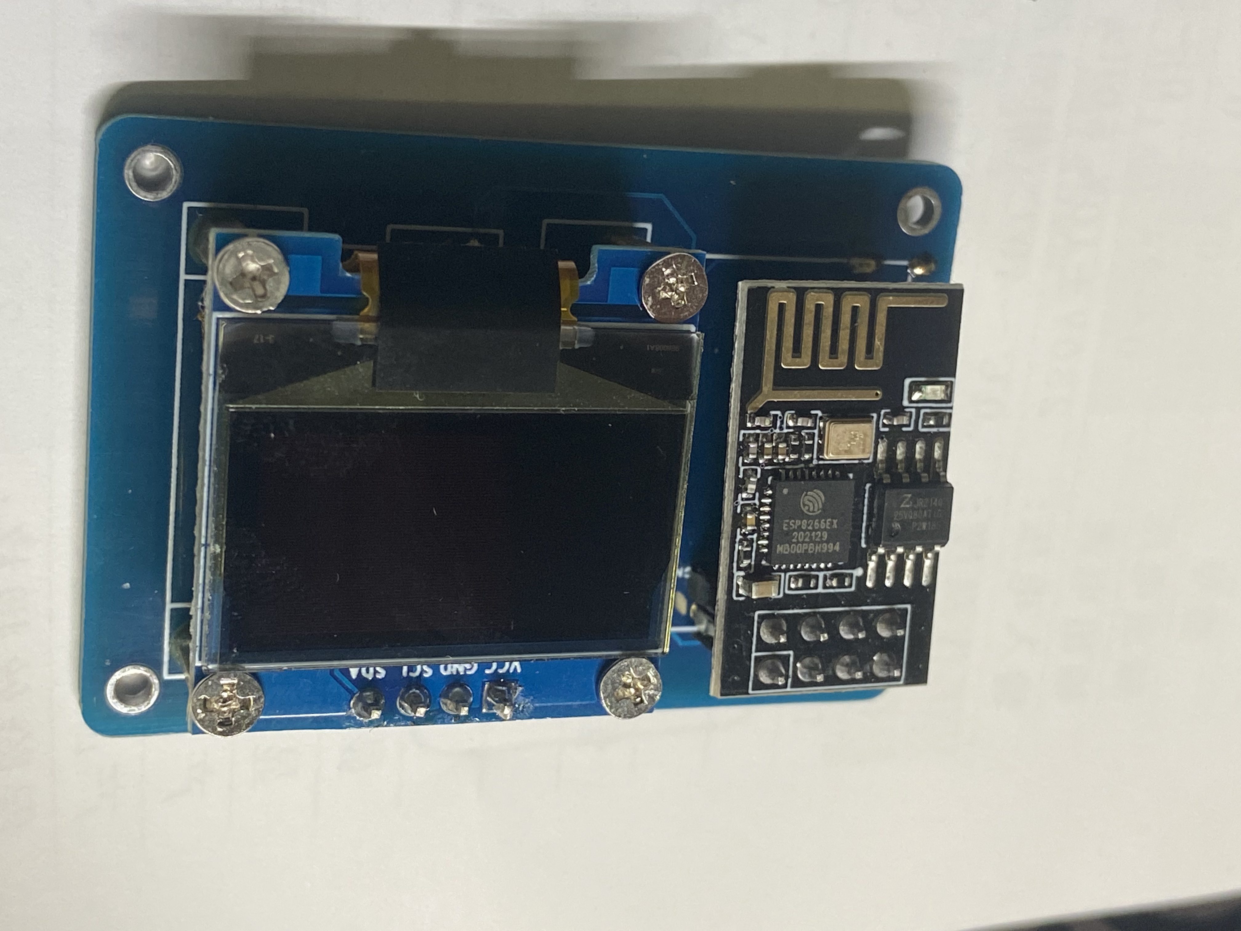

基于太极创客团队的OLED小电视改版,原版做了几个发现wifi信号很弱,经常卡在开机界面连不上网,理论不会这样子。
后来采用了https://oshwhub.com/NOZHIHUI/tian-qi-yu-bao-xiao-dian-shi-chong-dian-li-dian-chi这个作者的原理图,重新改了下外观。
现在信号就正常了,再也没出现过连不上的情况了,后续查了下,esp8266上电瞬间电流很大,原版应该是最大供电能力不行导致的。

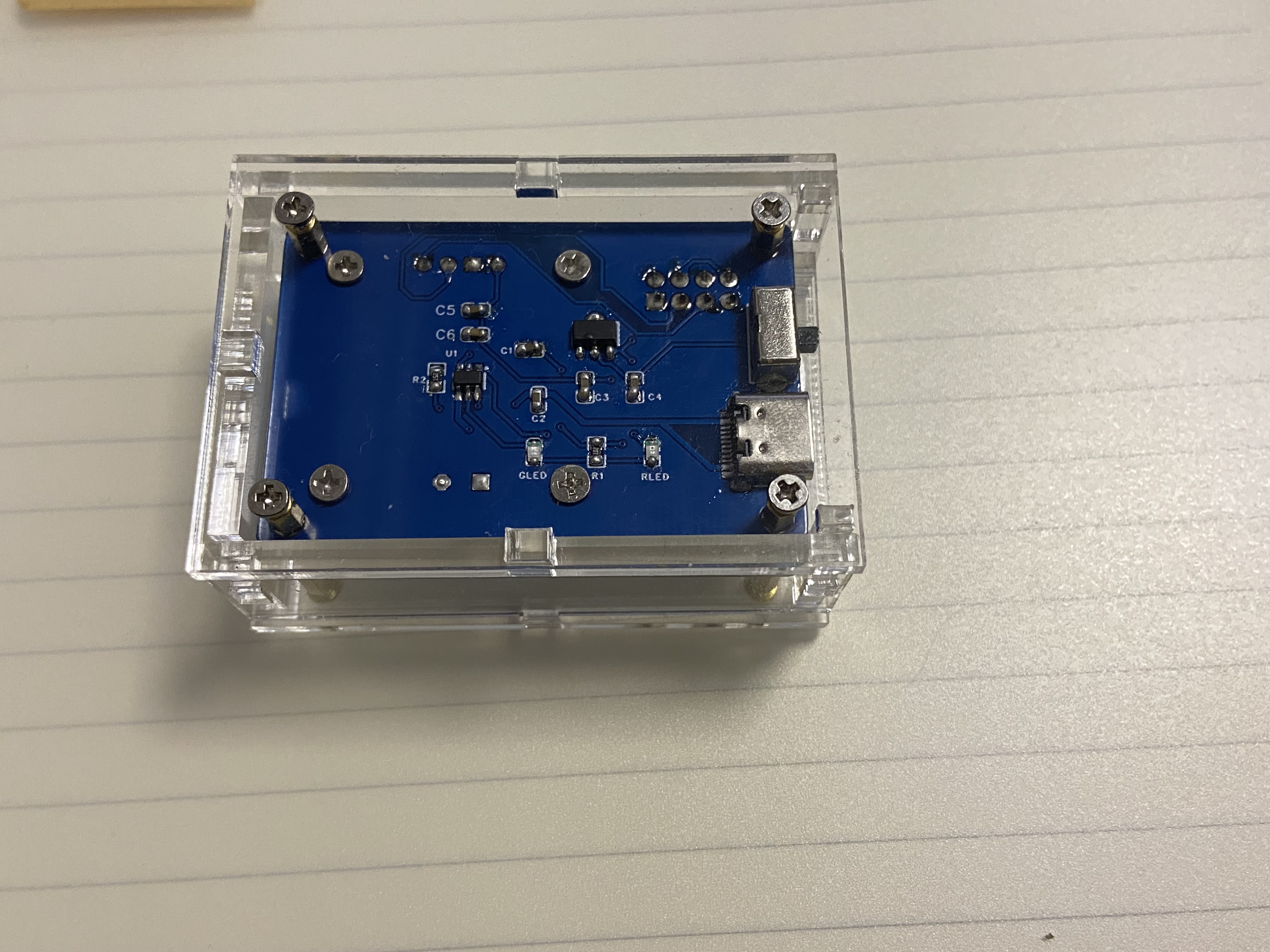

外壳新切了亚克力拼接,效果如下:

成本超低,算上亚克力外壳,粗略估算50以内能搞定了。

注意有2种PCB文件,对应的是OLED屏幕引脚标号不同,有的屏幕是GND在前,有的屏幕是VCC在前,选则相应的文件打板!!!
