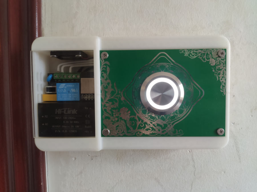

使用多种方式来控制家庭灯光,上传了单片机,安卓APP,电脑APP的源码,3D打印文件以及原理图和PCB
简介:使用多种方式来控制家庭灯光,上传了单片机,安卓APP,电脑APP的源码,3D打印文件以及原理图和PCB
创建时间:2024-09-16 15:07:08更新时间:2024-09-18 09:46:21

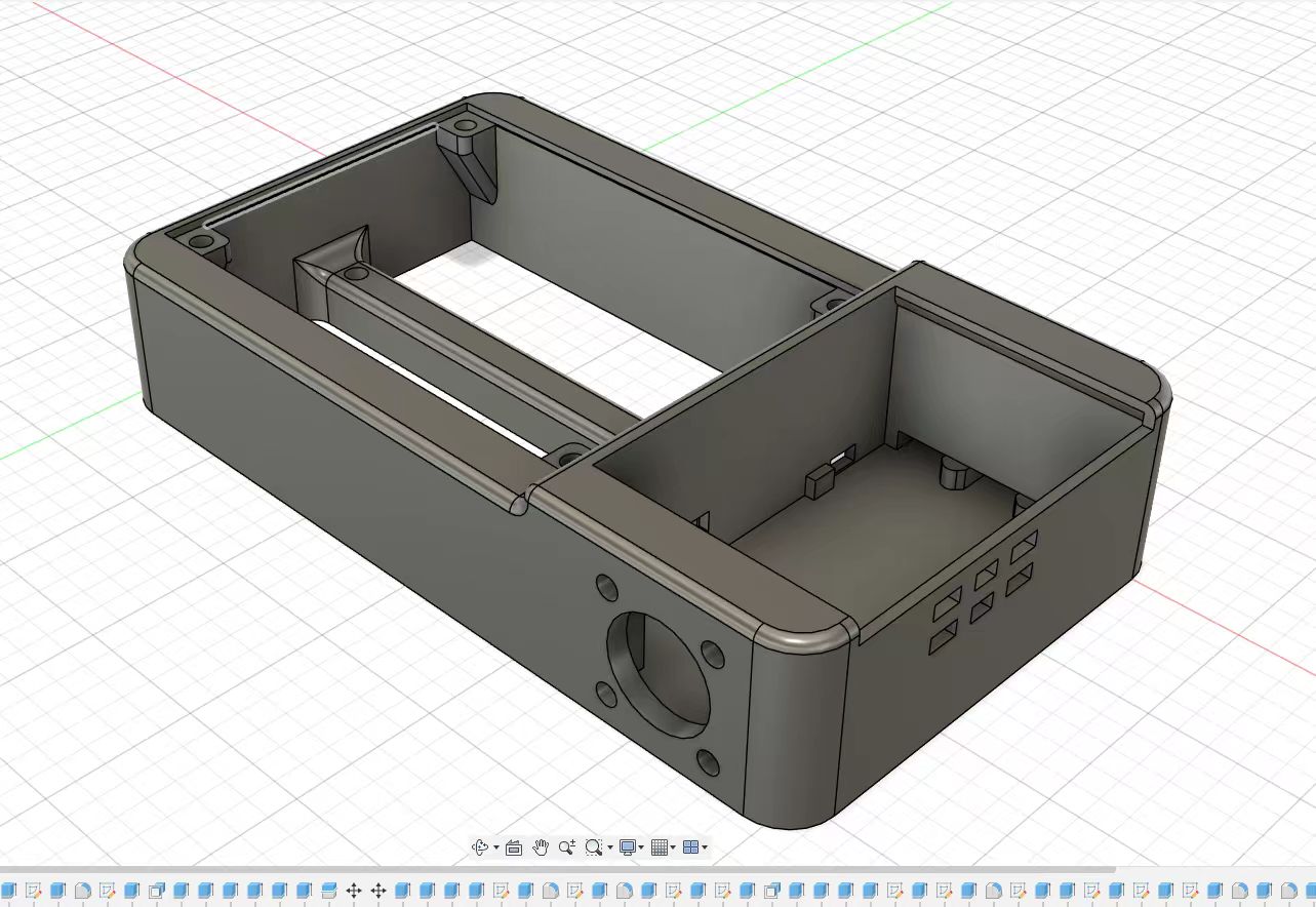

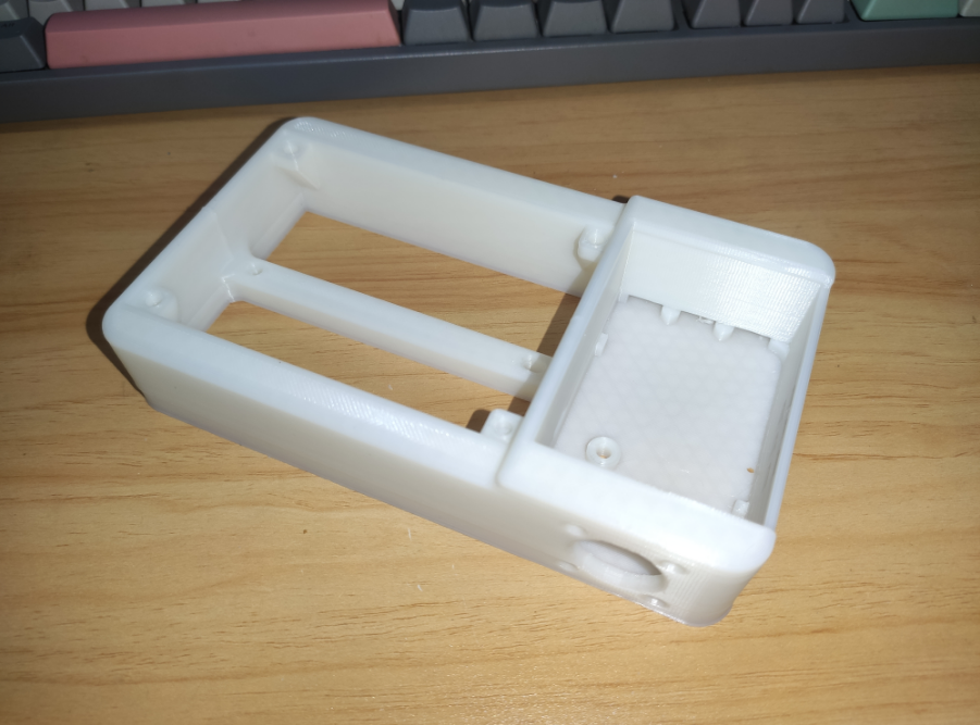

螺丝孔距适用于常见86,118,120,的开关盒,即60mm, 83-86mm,开关盒内需要有零线
3D打印使用15%以上填充,关闭支撑
按钮使用30mm的不锈钢按键,类似于电梯的按钮,按钮抖动有些严重所以消抖时间设置较长,按钮上有一个指示灯,指示灯的亮灭可以设置常亮或常闭,以及自动模式(继电器打开时指示灯灭,继电器关闭时指示灯开)
控制器使用了AI-WB2-01S,商家宣传通过了在85摄氏度85%湿度环境中运行1000小时的测试,但开发环境很不友好
有一个小小的散热风扇,风扇上串联了一个40摄氏度的温度开关,正常时候风扇很难被打开,炎热的时候应该会有用,通过WIFI开关模块引出的5V供电
WIFI开关模块的4PIN插头引出了两个GPIO和3.3V以及GND用于连接按钮面板,一个是按钮中断,另一个控制按钮上的指示灯
安卓APP使用android studio写的,电脑APP是python写的,单片机是安信可官方提供的SDK和eclipes的IDE,没有自动配网,需要在源码里面填自己的wifi名wifi密码,IP号端口号那些,所以直接拿来是不能用的

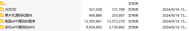

压缩包的文件目录
202409161516.mp4
ce0dcb1c28c5c51dd227ca00124c9ff5.mp4
bacb13cb44ca46394a77730951b3c758.mp4
wifi开关盒.zip
