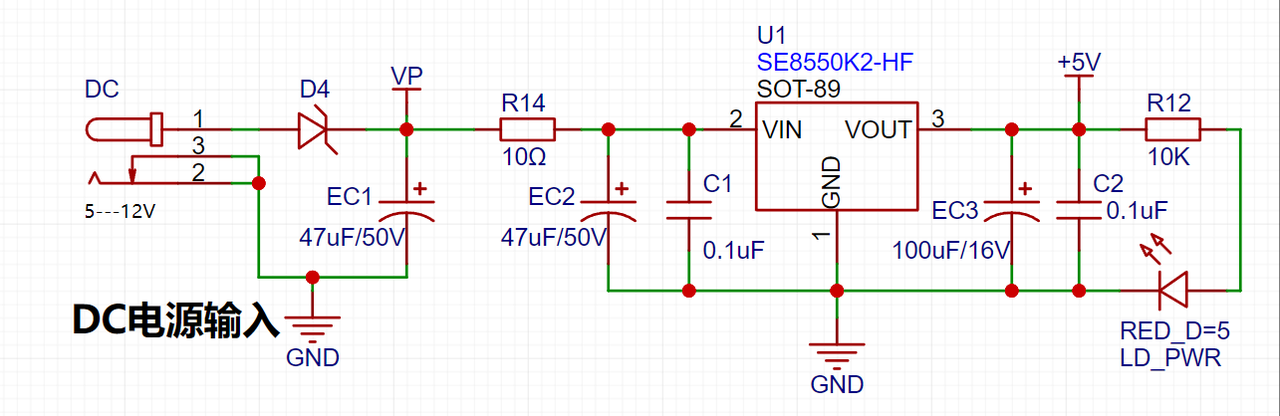

LDO(低压差线性稳压器)选型
本项目使用LDO作为电源,考虑到实际的电压表头产品多在24V或36V供电的工业场景中应用,本项目选择了最高输入电压高达40V的SE8550K2作为电源。本项目没有使用DCDC降压电路来应对大压差的主要原因为避免设计过程中引入DCDC的纹波干扰,次要原因为降低项目成本。

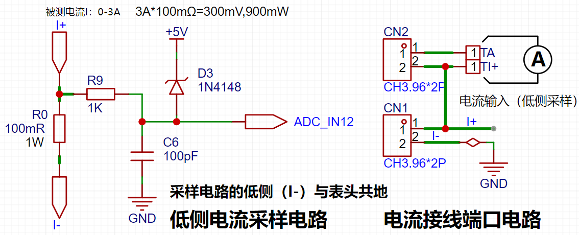

4、电流采样电路
本项目采用低侧电流采样电路进行电流检测,采样电路的低侧与开发板表头接口共地
学习时,请不要焊接R0!!!
设计分析
本项目设计的采样电流为3A,选择的采样电阻(R0)为100mΩ
采样选型主要需要参考以下几个方面:
预设计测量电流的最大值,本项目中为3A
检流电阻带来的压差,一般不建议超过0.5V
检流电阻的功耗,应当根据该参数选择合适的封装,本项目考虑到大电流时的功耗(温度)问题,选择了1W封装的金属绕线电阻
检流电阻上电压的放大倍数:本项目中没有使用运放搭建放大电路,因此倍率为1
随后便可以通过以上参数计算出检流的阻值选择:
由于本项目没有使用放大电路,因此需要选择更大的采样电阻获得更高的被测电压以便于进行测量
考虑到更大的电阻会带来更大的压差、更高的功耗,因此也不能无限制的选择更大的电阻
本项目选用了1W封装的电阻,对应的温升功率为1W
综合以上数据,本项目选择了100mΩ的检流电阻,根据公式可以计算出3A*100mΩ=300mV,900mW
如需应对不同的使用环境,尤其是电流较大的场景,可以将R0电阻更换为康铜丝或者分流器,可以更具实际使用场景,选择替代。出于安全和学习用途考虑,本项目对超出3A量程不做过多探讨,但原理一致。

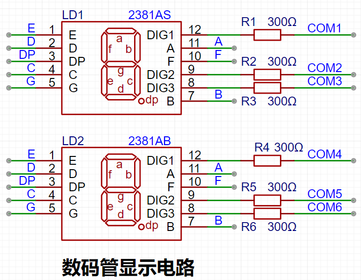

5、数码管显示
本项目采用了数码管作为显示单元。
在本项目中使用了两颗0.28寸的三位共阴数码管作为显示器件,相较于显示屏,数码管在复杂环境中拥有更好的识别度,可以根据实际使用环境的需求,改为更小的限流电阻实现更高的数码管亮度;在另一方面,数码管拥有较好的机械性能,不会像显示屏一样容易被外力损坏。在工业等有稳定可靠性应用中,多被采用。从开发版学习的角度来看,更易有目的的学习电子测量原理相关开发。
在本项目中,经过实际测试,数码管的限流电阻(R1~R6)被配置为300Ω,对应的亮度无论是红色还是蓝色数码管,均具有较好的识别度,且亮度柔和不刺眼。
严格来讲,限流电阻应该加在段上,加在位上,会影响显示效果。我们实际设计加在位上,省几个电阻,但对显示影响并不突出。所以还是加在位上,图个方便。

本项目实际采用动态扫描显示驱动数码管。
推算一下数码管所需电流
本项目实际采用动态扫描显示驱动数码管,因而在同一时刻,最多仅有8个段的数码管(或理解为LED)被点亮,或者说有某一位被点亮。根据设计,所需驱动电流即为IO口高电平电压3.3V÷300Ω≈11mA。
此时应注意选型的MCU是否有足够的拉电流/灌电流的能力。
由数据手册分析可知,CW32么得问题。(有些芯片是不行的)

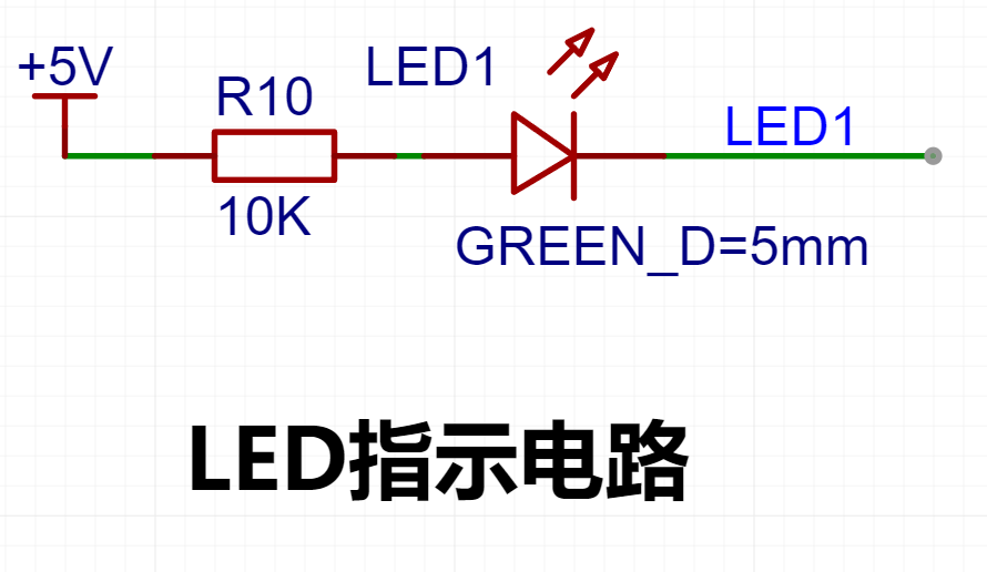

6、LED指示灯
本项目额外设计了一个电源指示灯和IO工作指示灯。
LD_PWR为电源工作指示灯
由于芯片I/O往往灌电流的能力大于拉电流的能力,所以,LED1设计为I/O低电平有效(亮)。
出于减少LED对电流的消耗的考量,放弃部分LED亮度,减少器件参数类型,将LED的限流电阻选择为10K。

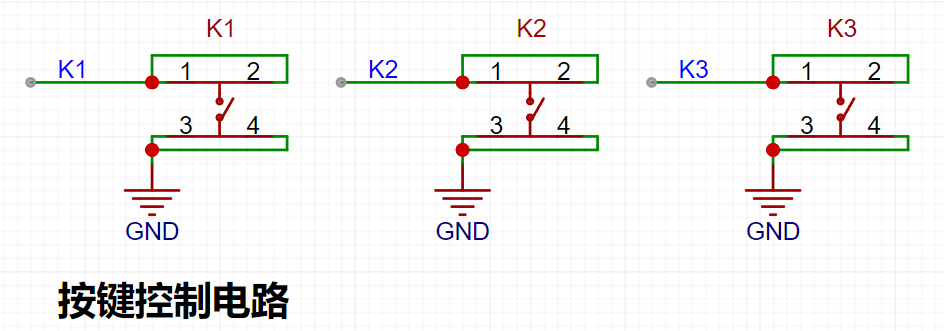

7、按键电路设计
按键控制电路有多种设计方式,得益于CW32的I/O口内部可以配置上下拉电阻,在芯片外围的按键控制电路则无需配置。按键一端接入MCU的I/O上,另一端接地。按键按下,I/O被拉低。
