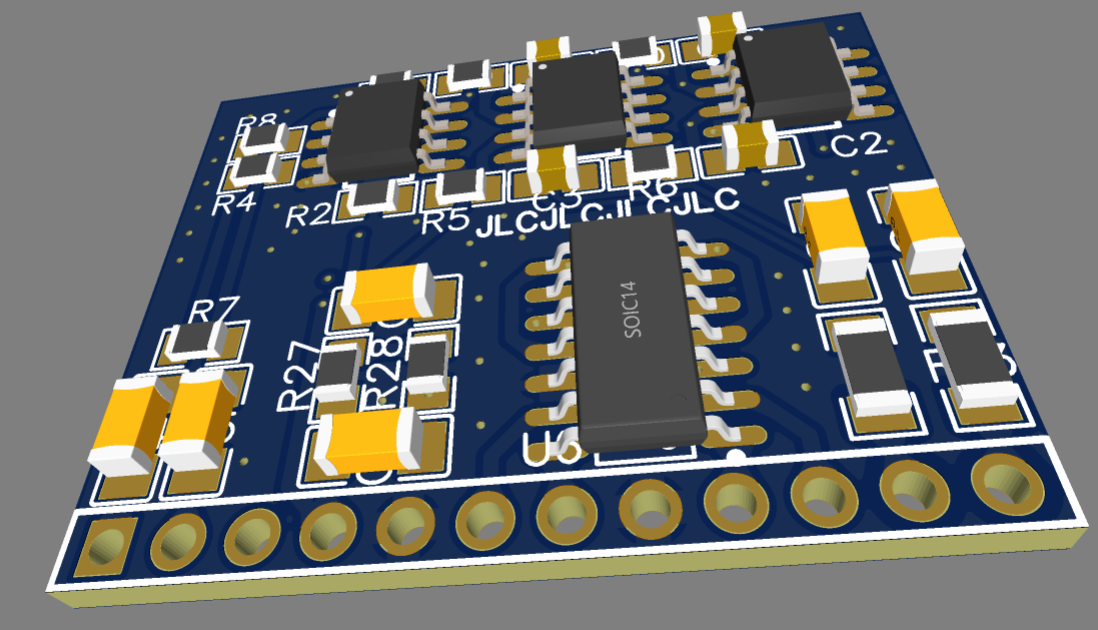

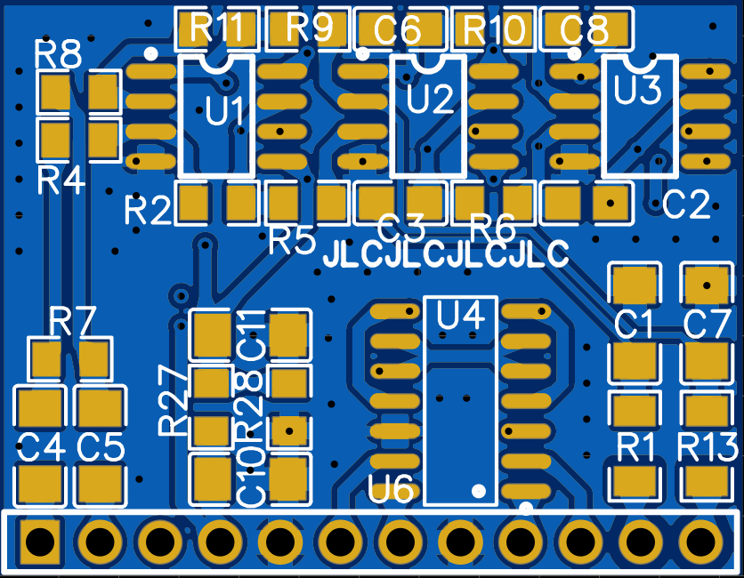

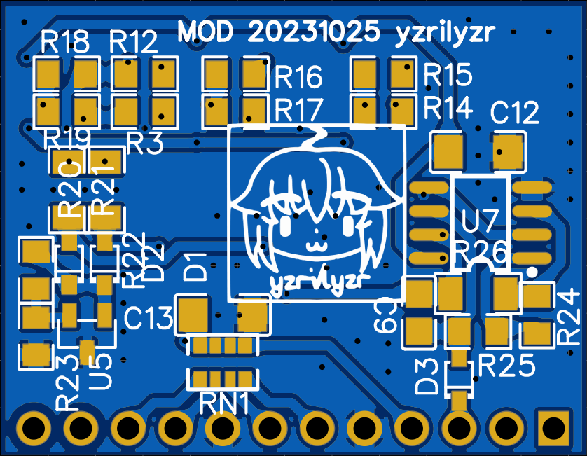

本PCB脚位:
  1. IN+ 输入同相
  2. IN-  输入反相(单端输入直接接地,已有板载隔直电容)
  3. SD  静噪关机,关断PWM输出,可以省电(下拉至地关断,不用则悬空)
  4. 12V 电源
  5. GND 地
  6. PWMP 输出信号正(接第一路半桥HIN)
  7. PWMP 反相的输出信号正(接第一路半桥LIN)
  8. GND 地
  9. PWMN 输出信号负(接第二路半桥HIN)
  10. PWMN 反相的输出信号负(接第二路半桥LIN)
  11. FBP 反馈正(接第一路半桥输出)
  12. FBN 反馈负(接第二路半桥输出)

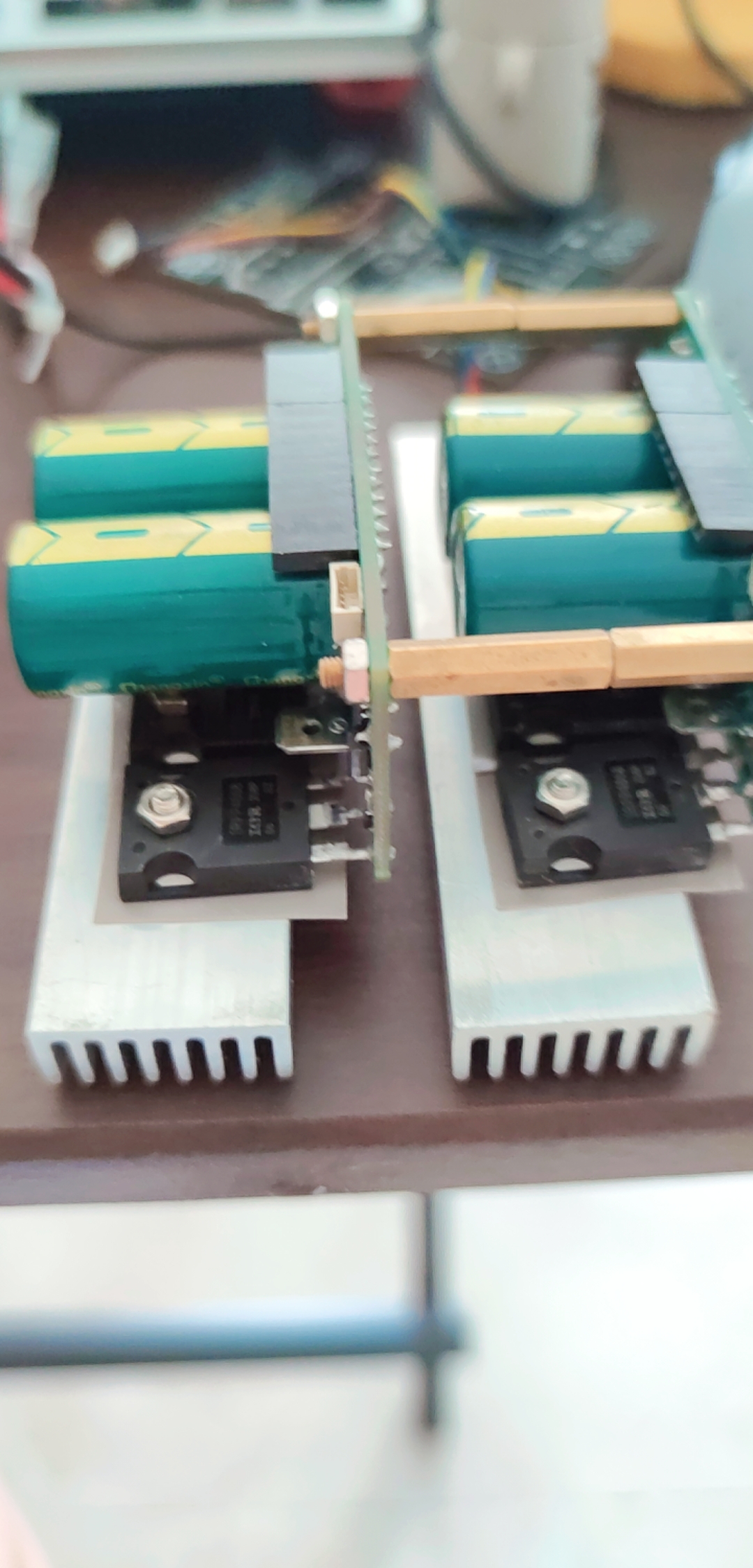

功率板
