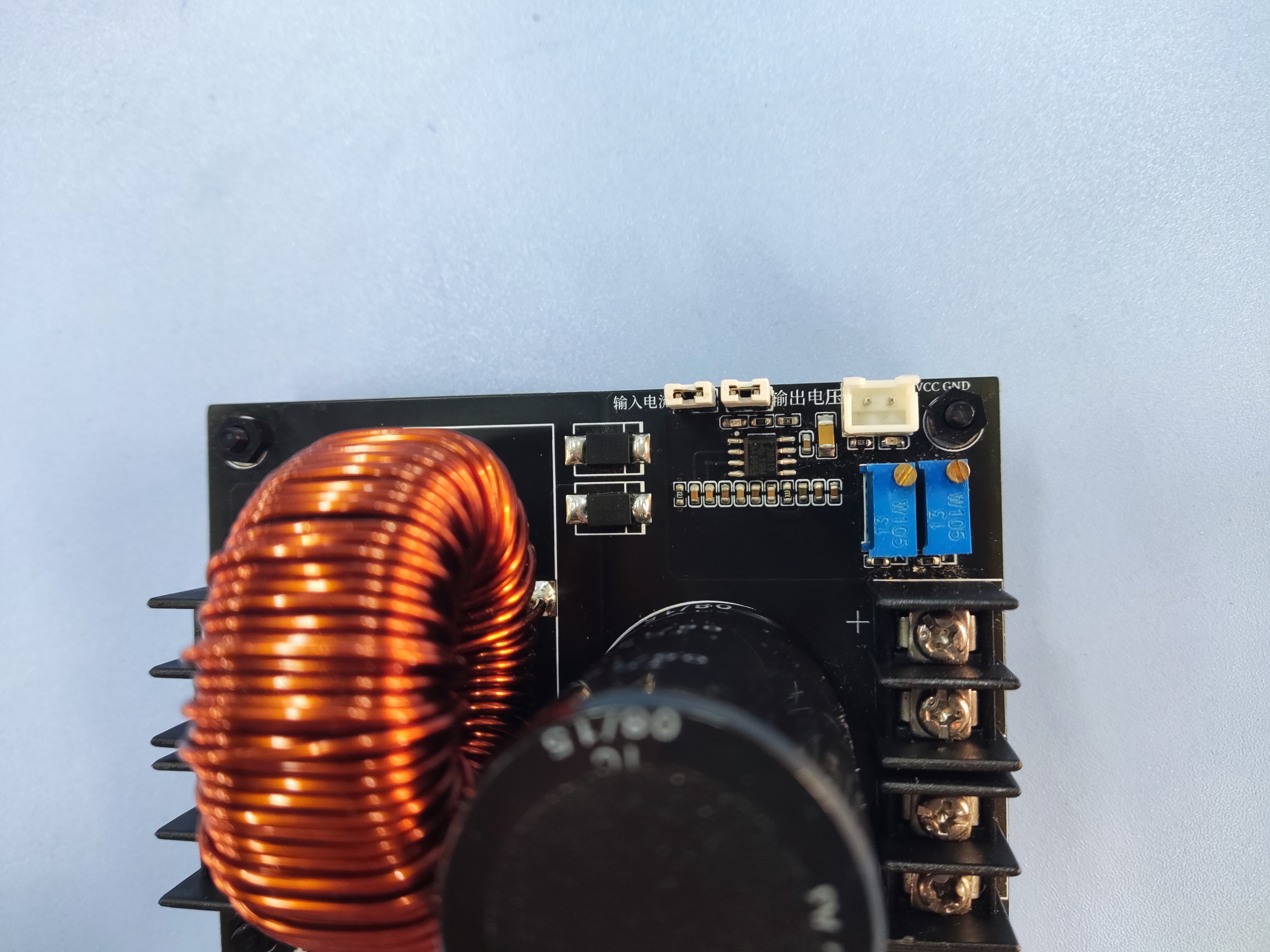

功率因数可达0.99以上,实测功率可达200W。
输出直流电压24V-50V可调,负载调整率小。拔掉跳线帽接上移相电路可实现功率因数在0.4到1之间调整。100W负载下效率可达97%,满载效率可达96%。
