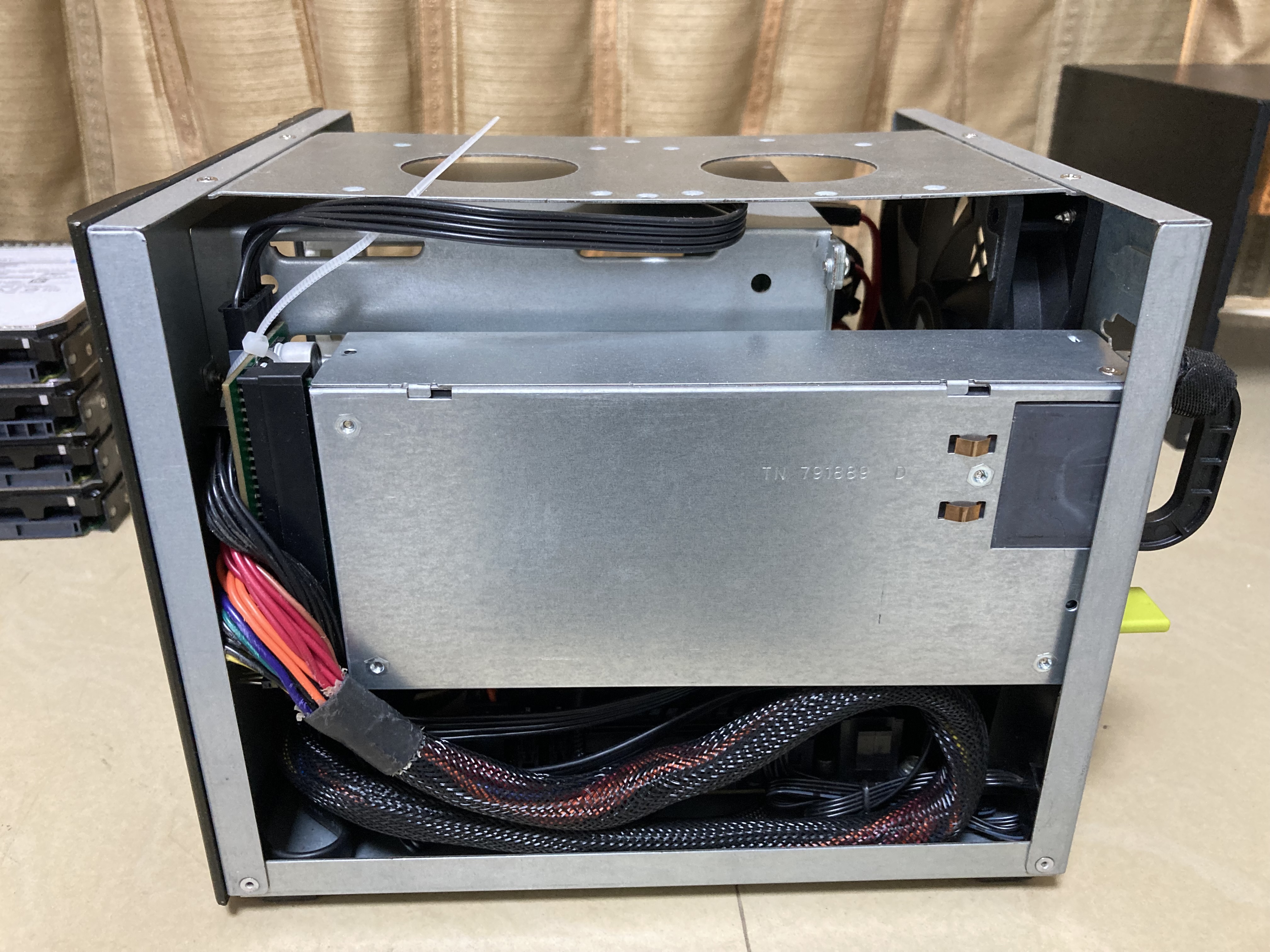

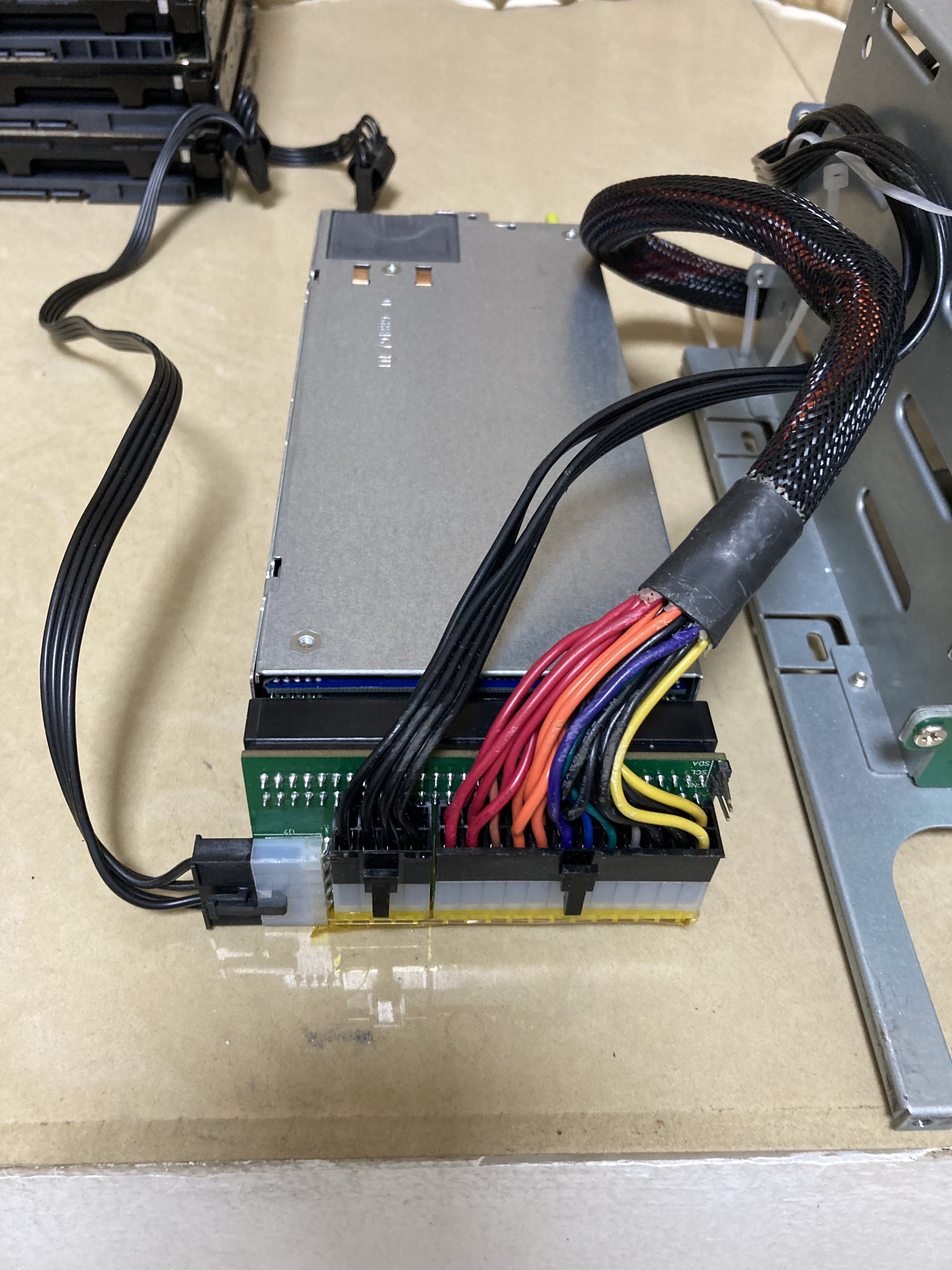

蜗牛C机箱专用CSPS转ATX模块

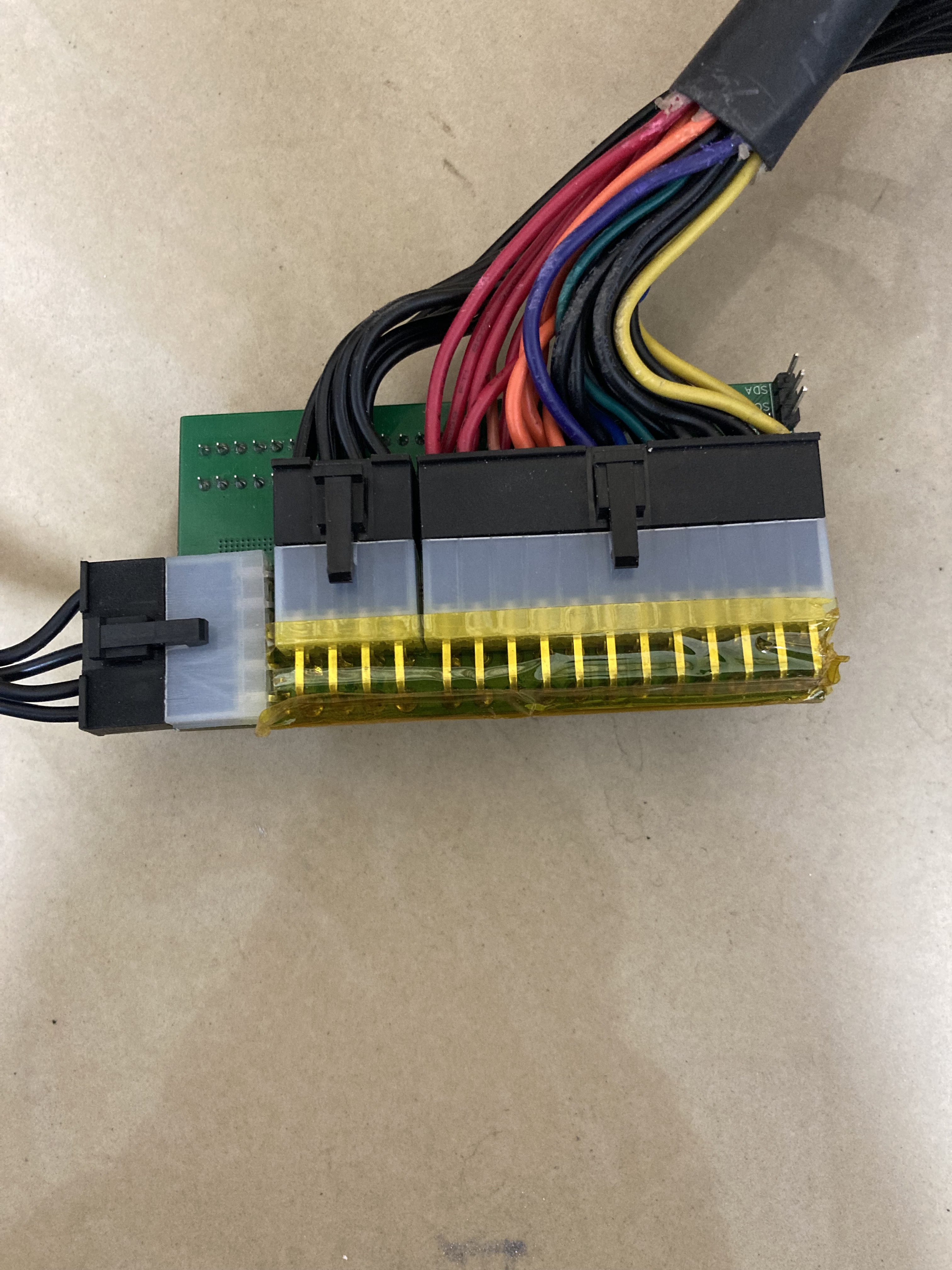

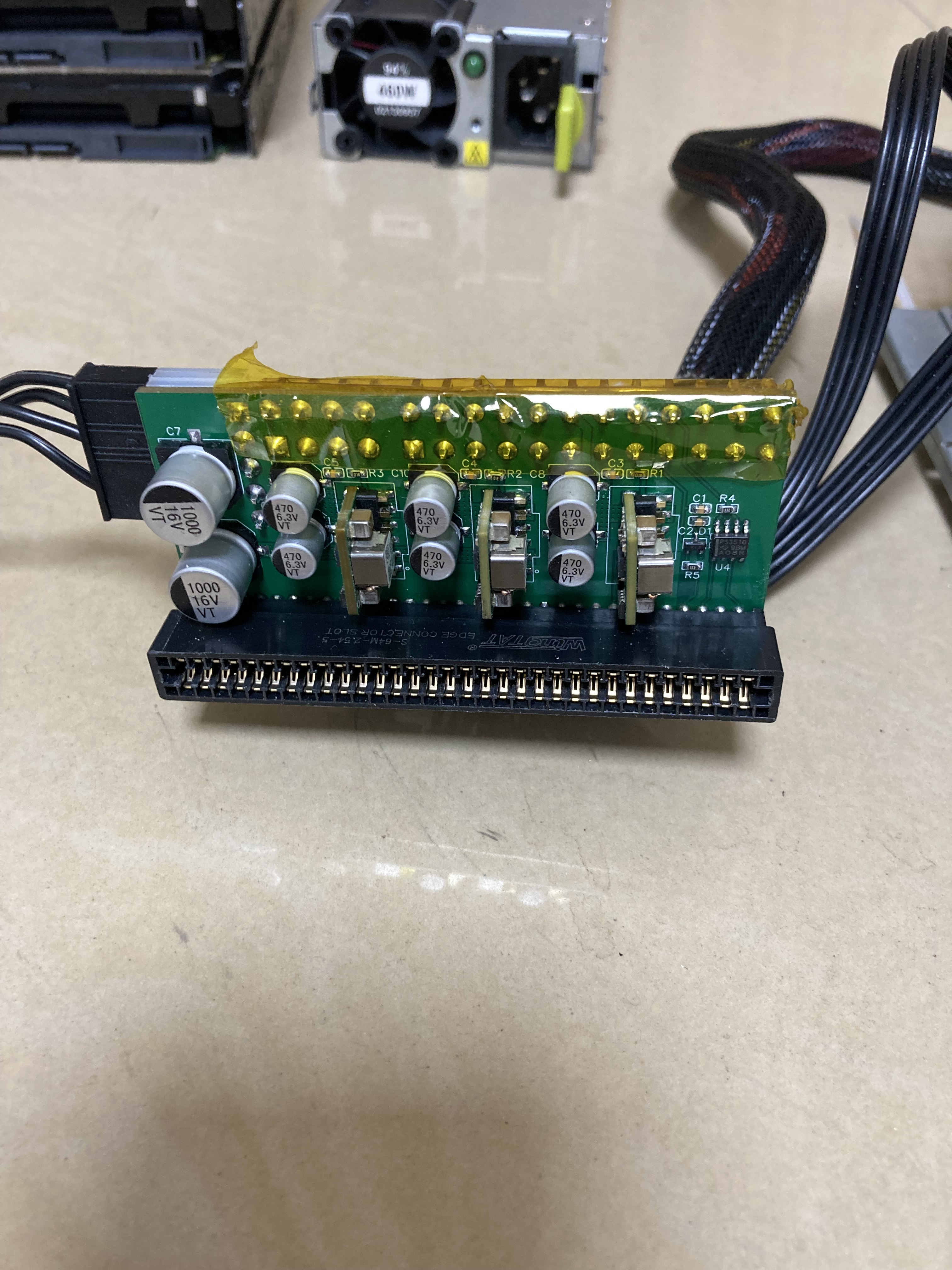

模块采用4层板设计,输出最大功率为400W,接口采用长城巨龙线序,一个24P主板供电接口,一个8P CPU供电接口,一个5P硬盘供电接口。
安装时需注意插线方向和机箱绝缘!!!
安装时需注意插线方向和机箱绝缘!!!
安装时需注意插线方向和机箱绝缘!!!
建议最大工作电流:
3.3V 10A
5V 10A
5VSB 10A
12V 20A
