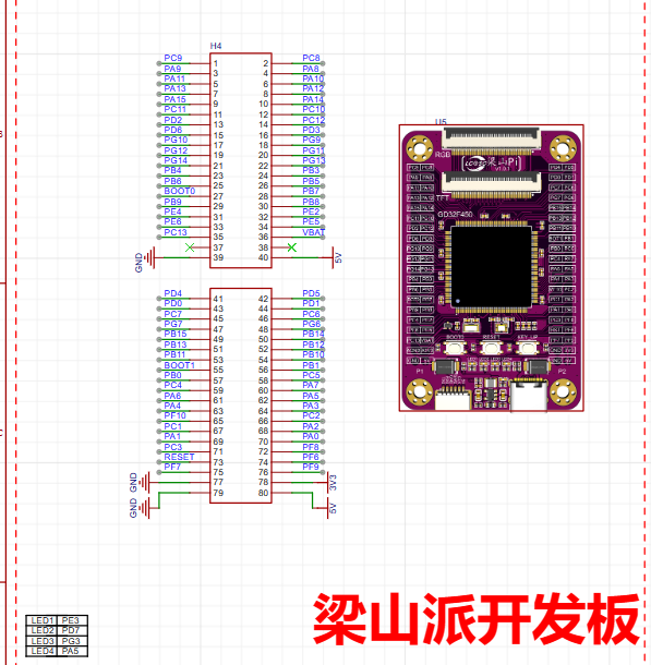

3.1 主控模块
上图为本项目采用的开发板,为梁山派,在立创商城可以购买到
梁山派的主控有一个非常好的优点,自带DAP下载器,同时下载器上集成串口功能,可以更加方便的下载和调试程序,更快定位程序所存在的问题。(梁山派嘎嘎好用,售后服务和技术支持都很给力,强烈建议用梁山派作为主控)

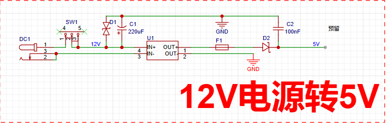

3.2 电源电路
电源电路通过U1(MP1584EN降压模块)降压到5V。

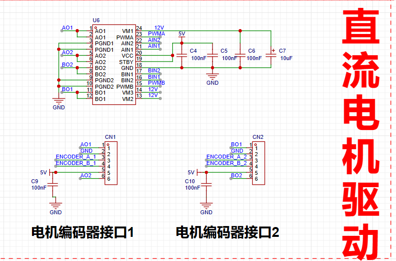

3.3  直流电机驱动
电机驱动芯片TB6612FNG(O,C,8,EL

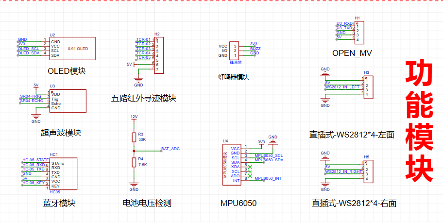

3.4 功能模块

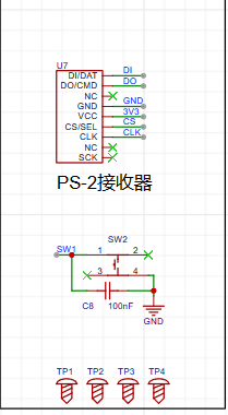

3.5 SP2遥控
本来打算用PS2遥控小车,但后面买的PS2买成了盗版,在发送数据指令时不稳定只能作罢,转用蓝牙控制小车行驶。

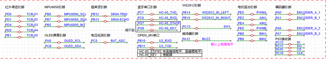

3.6 各个引脚连接
引脚连接部分根据GD32的数据手册分配相对应的引脚,并拓展了一个串口模块用做于后期二次拓展。

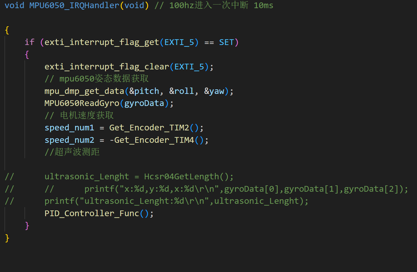

 4.1 程序代码部分
小车主要的平衡部分在mpu6050的外部中断中实现
项目中移植了FreeRTOS系统主要用作以下几个部分
1. OLED姿态数据的显示
2. 梁山派板载LED灯作为运行状态的标识
3. 后续加上超声波的数据获取来做相应的功能
蓝牙接收部分在串口中断服务函数中实现。通过接收到的指令,更改小车相应的姿态,控制小车行驶
