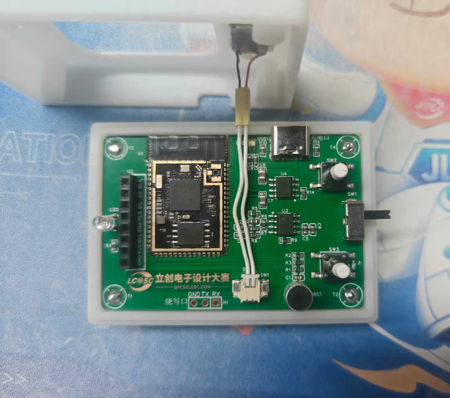

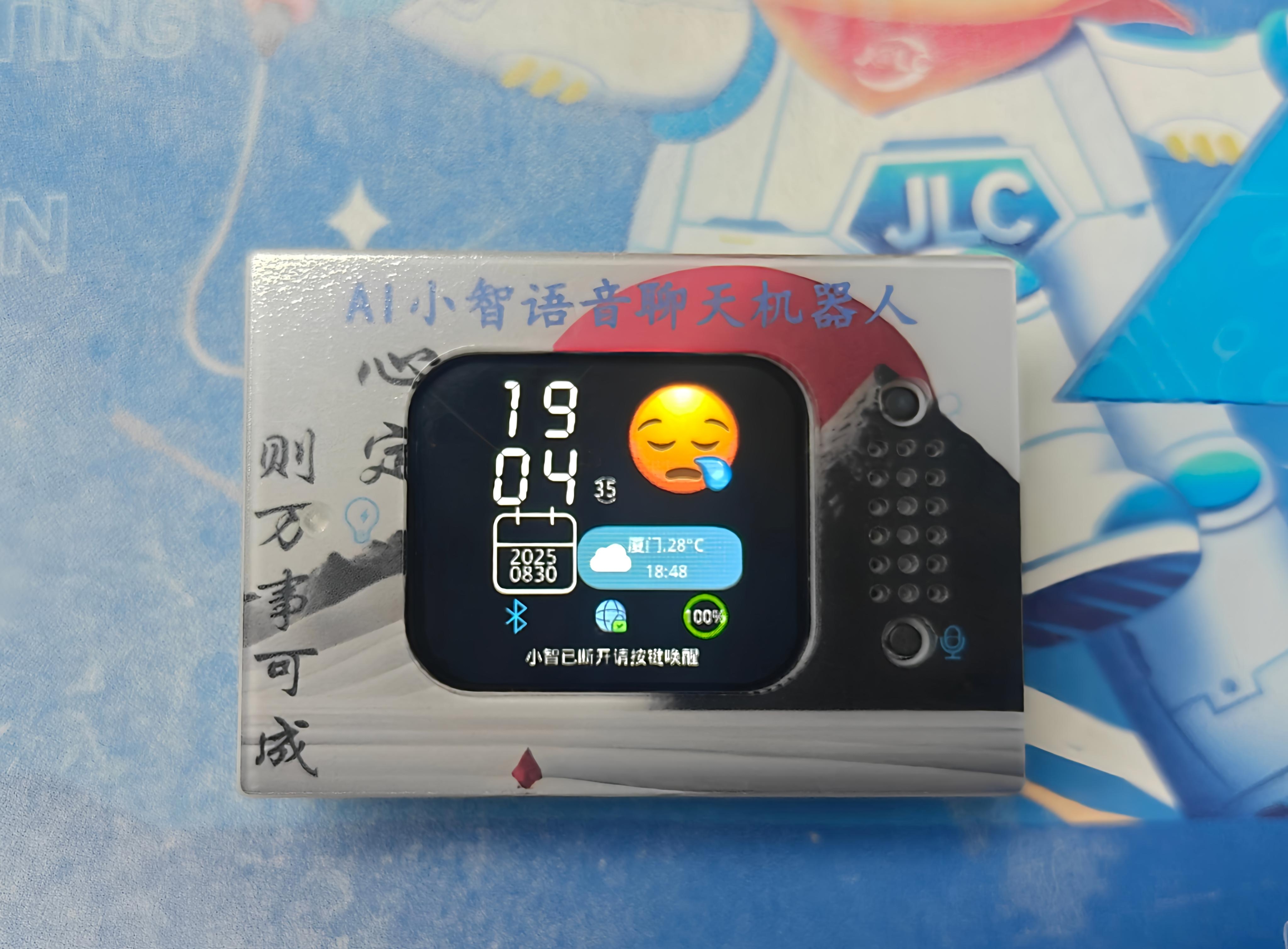

* 1、项目功能介绍
基于立创开源蓝牙模组 SF32LB52-MOD-N16R8 制作的简易AI语音聊天机器人,实现AI实时语音对话。它能够听懂你的情绪,解答你的疑惑,也能分享你的快乐。是一个集成了语音交互、情感计算和低功耗蓝牙连接的智能终端方案,它很适合开发者复刻和进行二次开发。

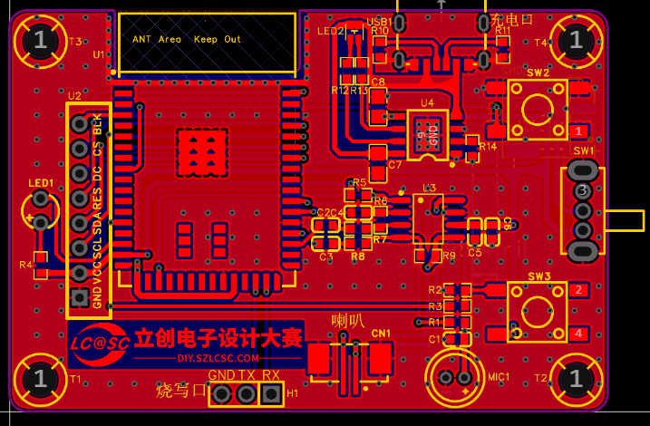

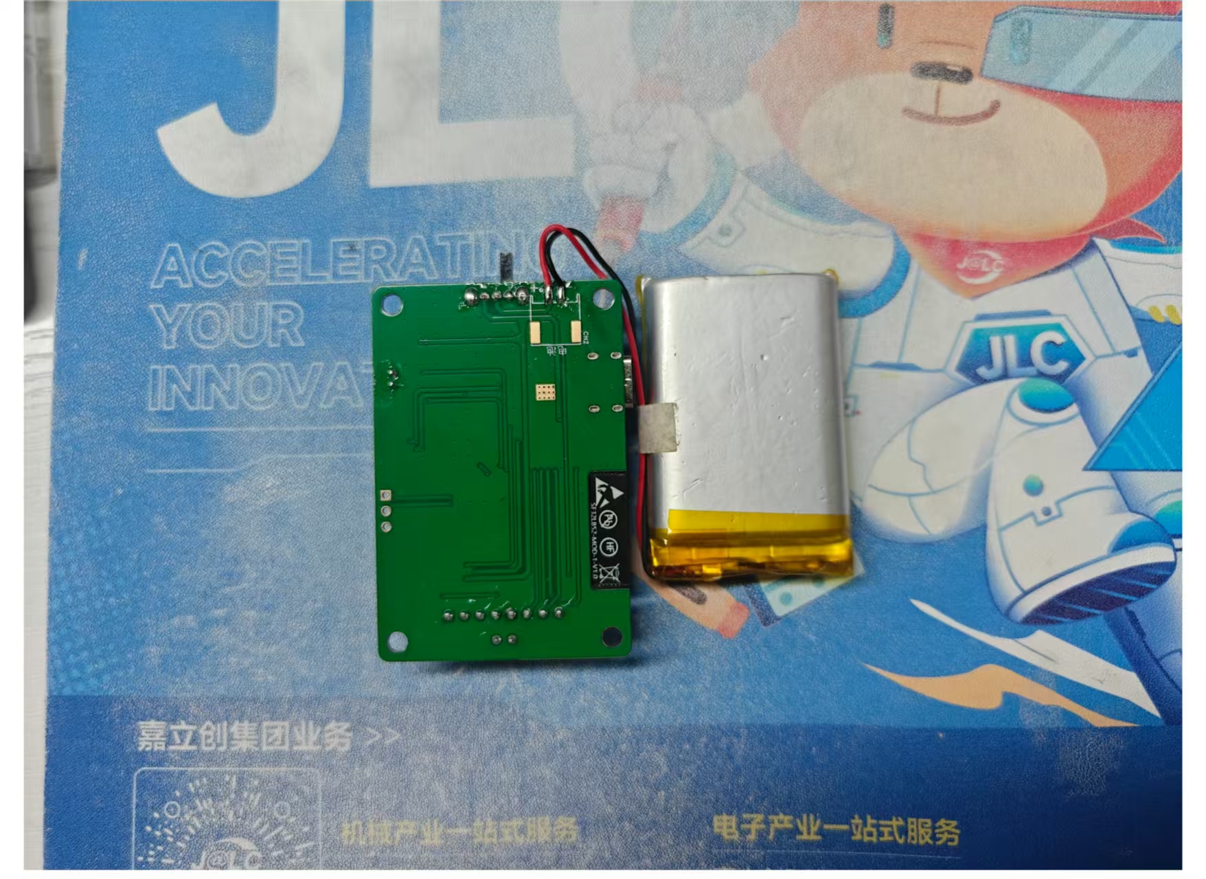

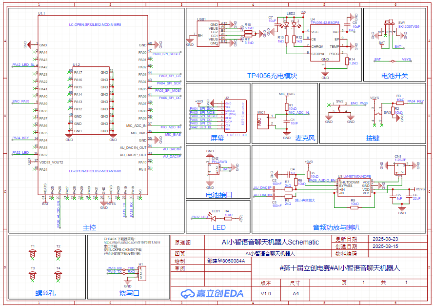

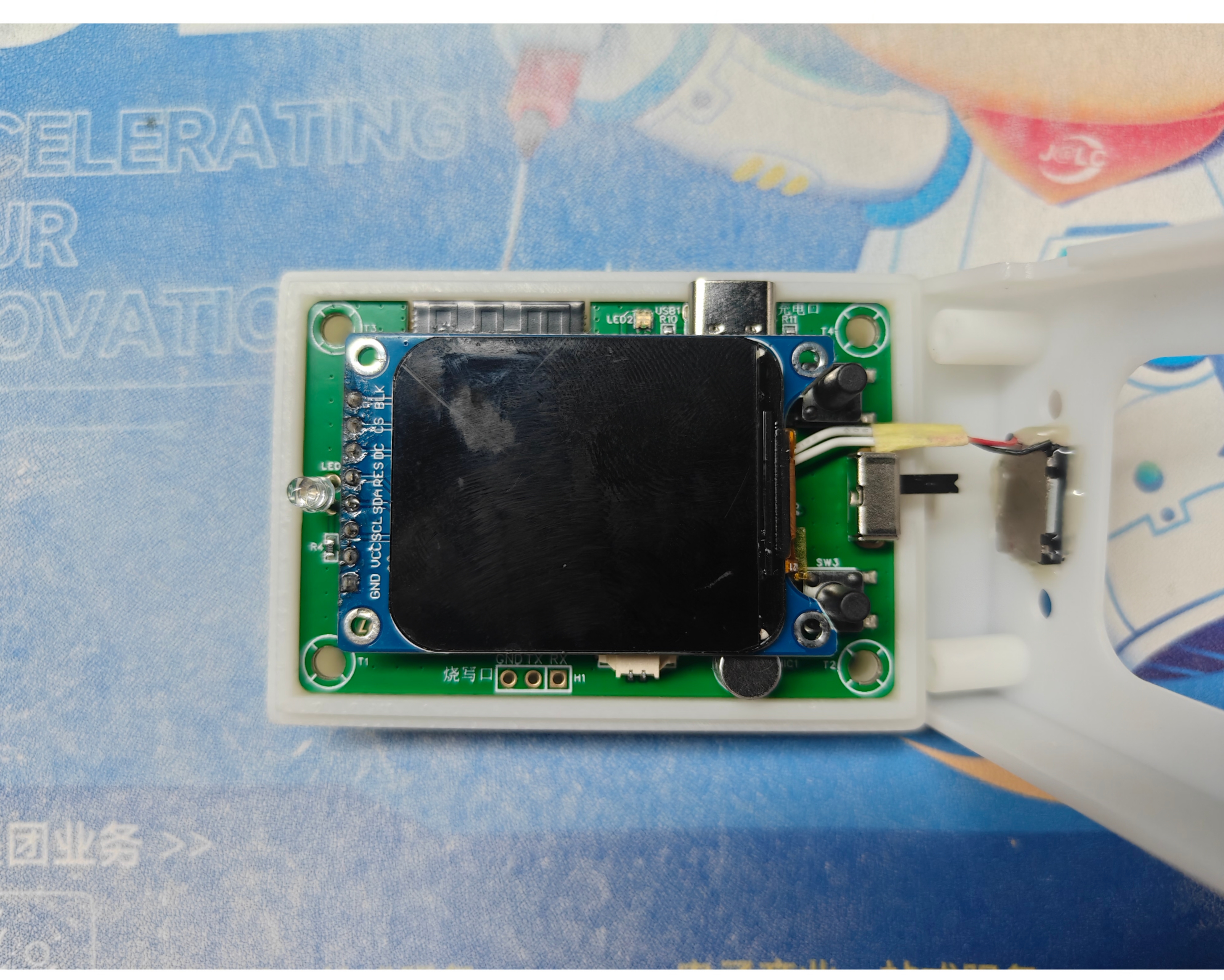

*4、硬件部分
原理图:

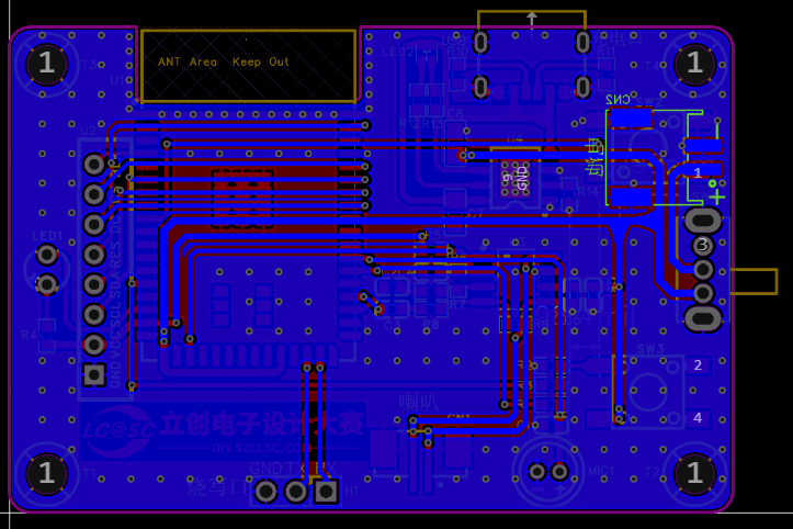

2、PCB图纸:

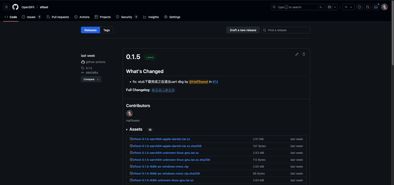

下载sftool

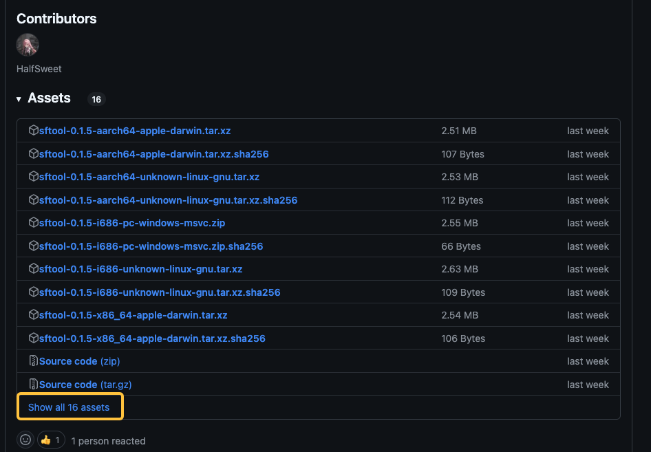

sftool 是一个开源软件,可以在GitHub 上找到它的源码。不过我们现在并不需要关心源码,只需要下载编译好的二进制文件即可。
我们可以在Release 页面中找到最新版本的sftool,其中最靠前的版本并且有着Latest绿色标签的就是最新版本。例如我现在的最新版本上0.1.5,看起来是这样的:
接下来我们需要选择合适的版本。我们需要根据自己的操作系统和CPU架构来选择合适的版本。sftool支持Linux、Windows和MacOS等操作系统,支持x86_64和aarch64等CPU架构。例如我们是Windows 64bit操作系统,我们就应该选择 sftool-0.1.5-x86_64-pc-windows-msvc.zip这个版本,同样的,如果是Windows 32bit的版本,我们就应该选择sftool-0.1.5-i686-pc-windows-msvc.zip这个文件镜像下载。特别的,如果您找不到您系统的文件,那可能需要点击一下Show all assets按钮。
下载完成之后,我们需要解压这个文件,解压之后我们会得到一个命令行工具,在windows上它的后缀是.exe(sftool.exe),在Linux和MacOS上没有后缀(sftool)。需要注意的是,windows的资源管理器可能会忽略文件的后缀名,因此看起来可能也是sftool
对于中国大陆地区用户,可以无法访问Github,因此可使用国内镜像加速链接。例如原链接为:https://github.com/OpenSiFli/sftool/releases/download/0.1.5/sftool-0.1.5-x86_64-pc-windows-msvc.zip,那么我们就将github.com替换为downloads.sifli.com/github_assets,变成https://downloads.sifli.com/github_assets/OpenSiFli/sftool/releases/download/0.1.5/sftool-0.1.5-x86_64-pc-windows-msvc.zip,就可以加速下载了。

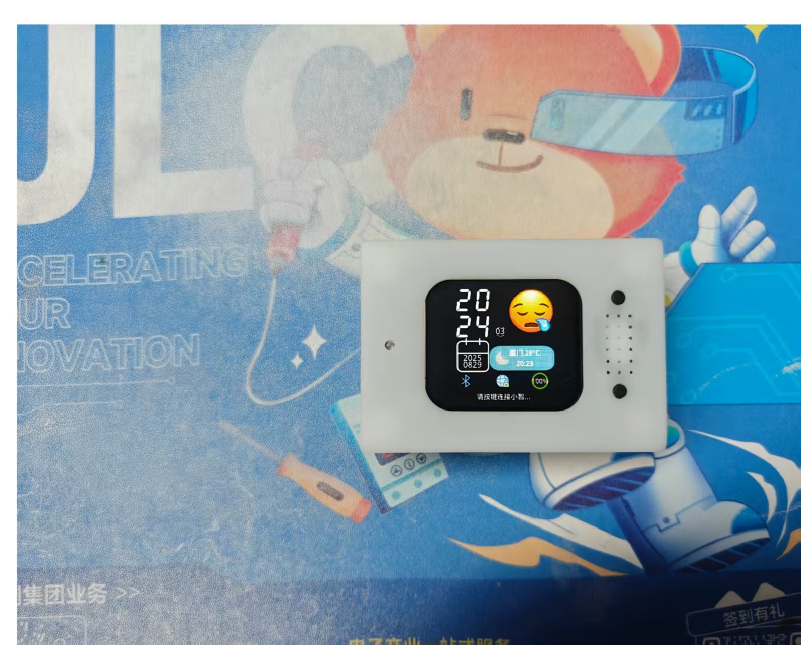

没有意外的话,烧录完成之后会自动重启运行,屏幕应该被点亮。

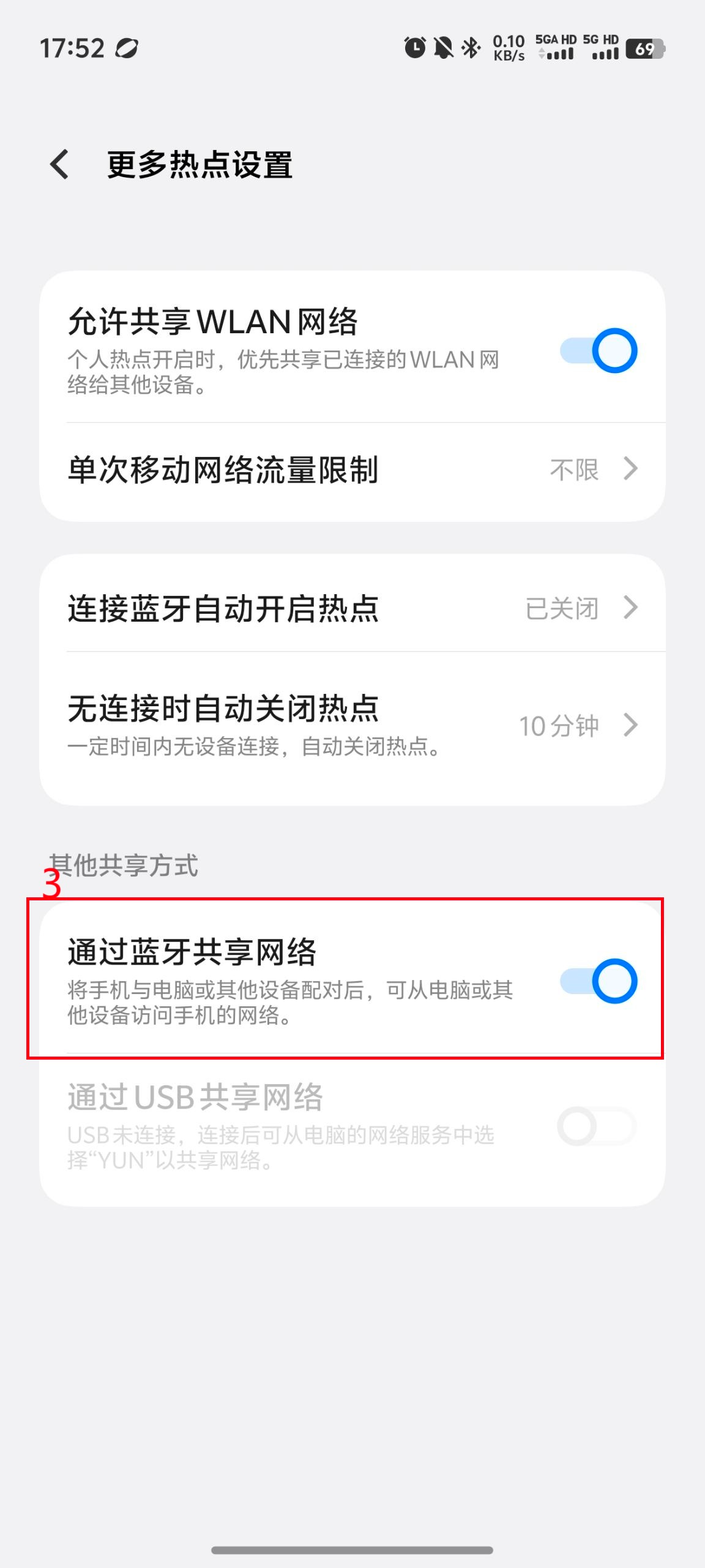

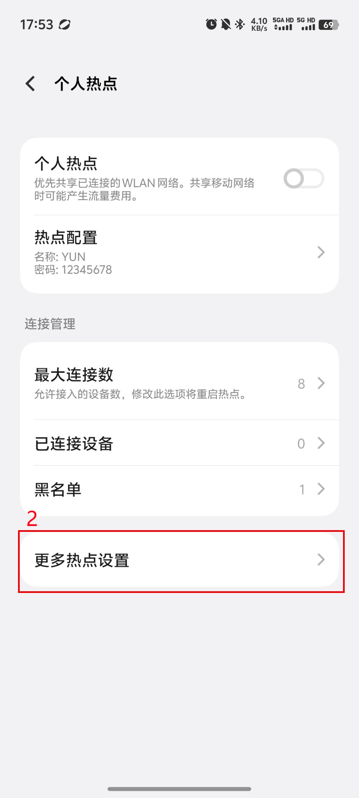

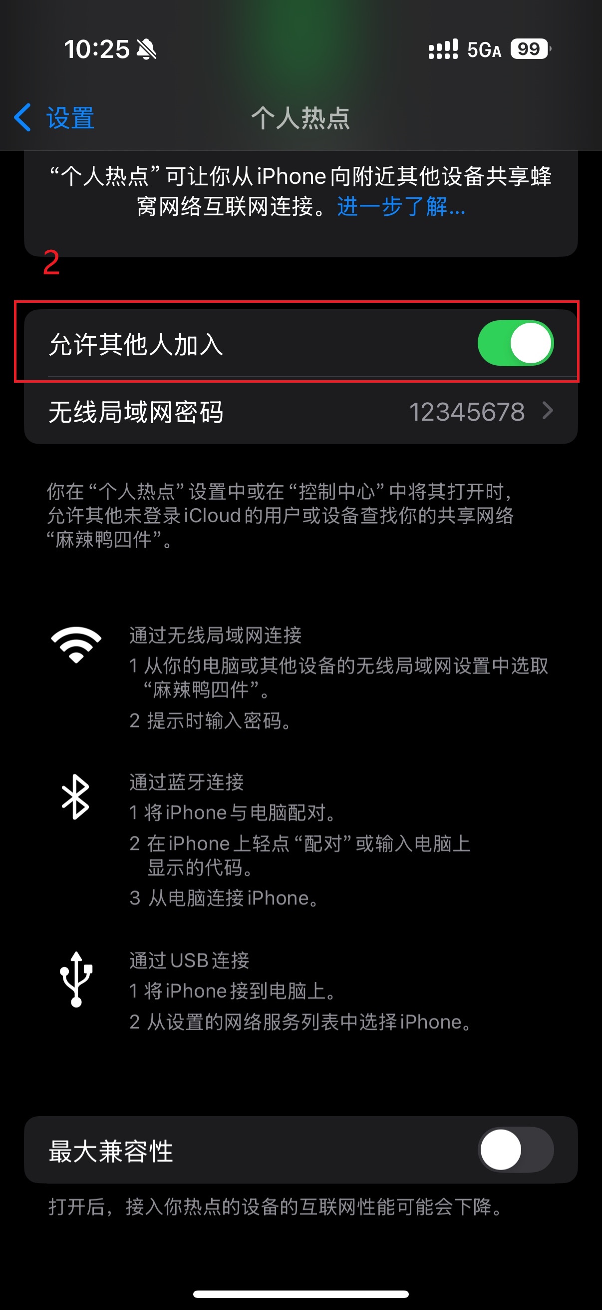

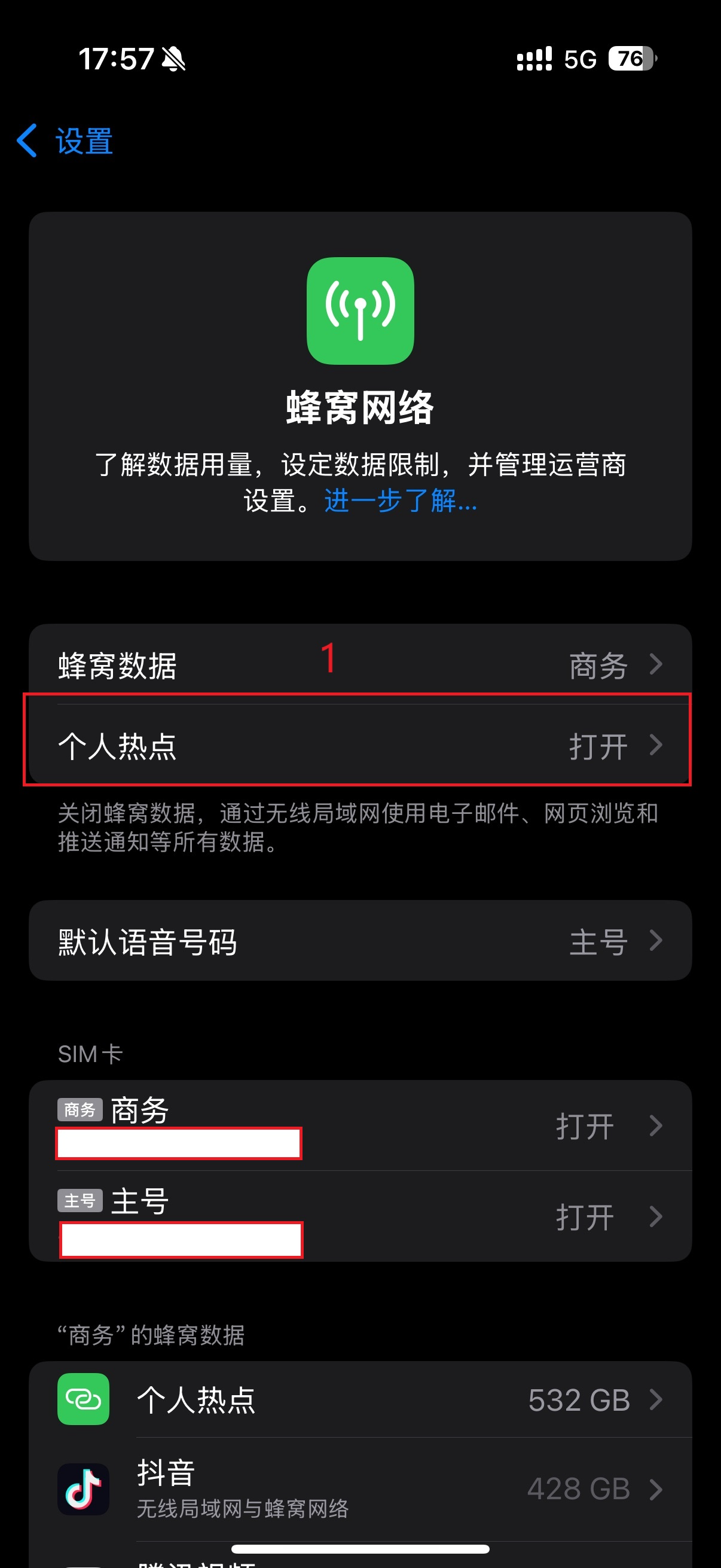

蓝牙使用注意事项

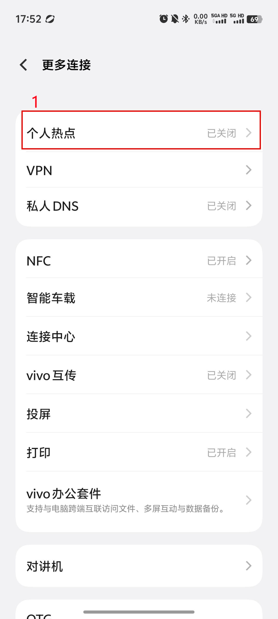

在连接板子设备之前,请打开手机的蓝牙网络共享功能!!!
Android蓝牙使用注意事项
以下是Android手机的蓝牙设置界面,通过打开个人热点共享中的蓝牙共享网络功能。
iOS蓝牙使用注意事项
iOS同样需要打开蓝牙共享网络功能,以下是参考步骤
⚠ 注意 如果iOS在蓝牙列表未看见sifli-pan 设备,请尝试重启手机。

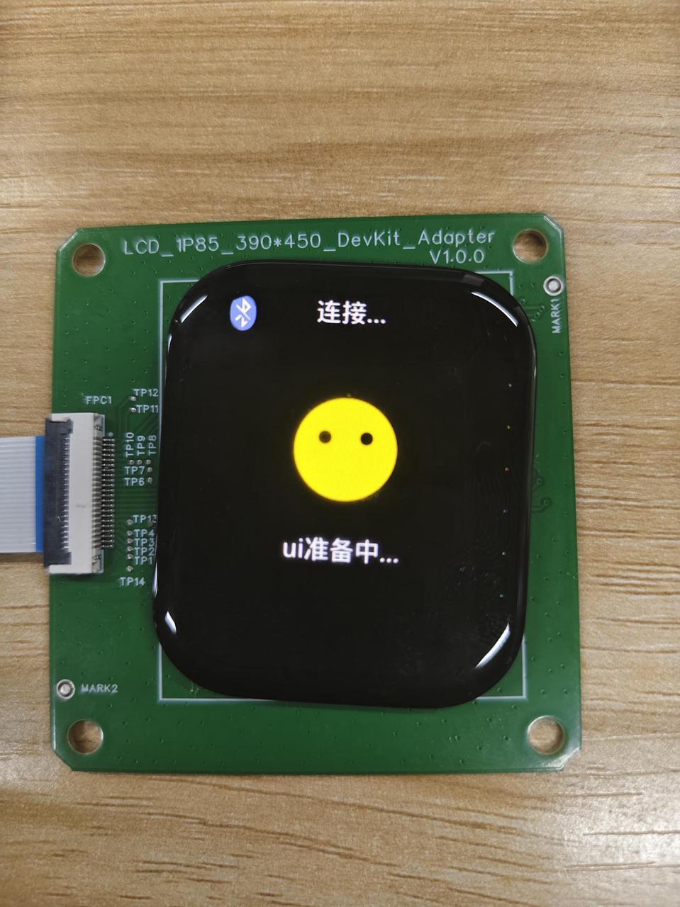

开始使用

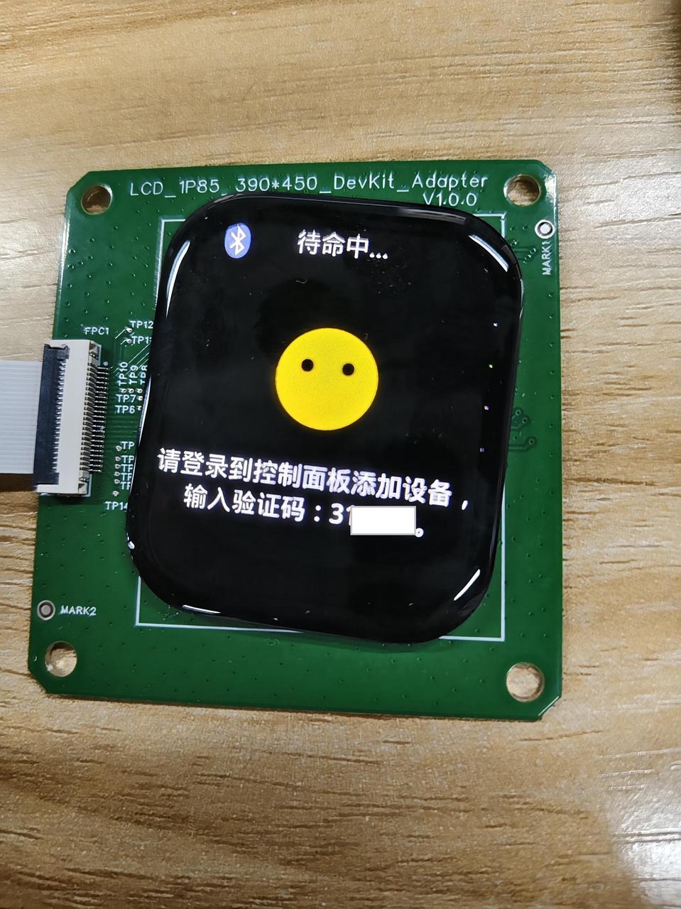

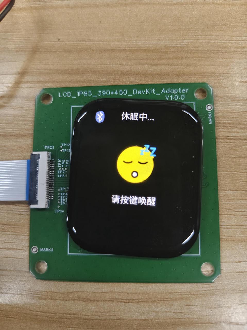

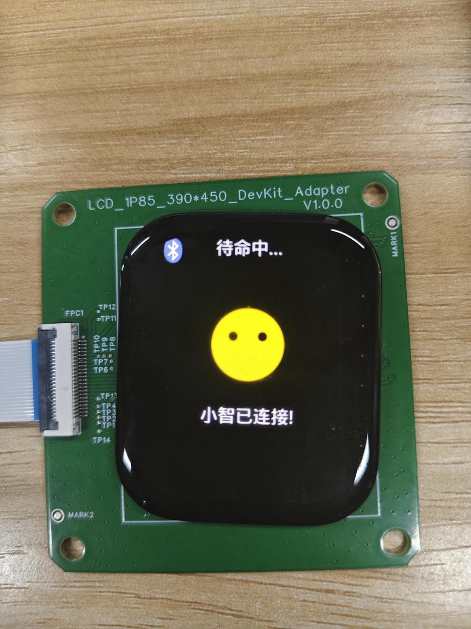

正确烧录固件后,开发板初始化界面如下:

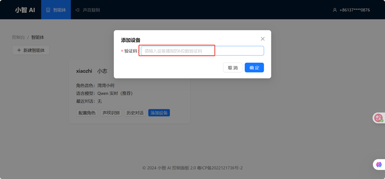

激活设备

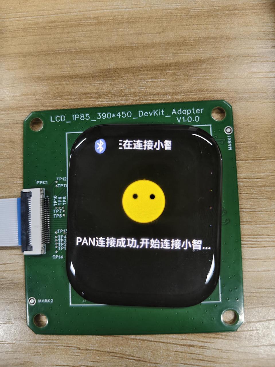

烧录固件之后,确保蓝牙共享网络已打开,这时,手机就可以连接蓝牙 sifli-pan 设备了。
⚠ 注意:一般情况下,Android连接成功后,连接的蓝牙设备会显示正在向设备共享网络(iOS不会显示),我们可以以此确定是否成功开启蓝牙网络共享

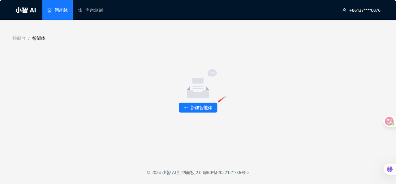

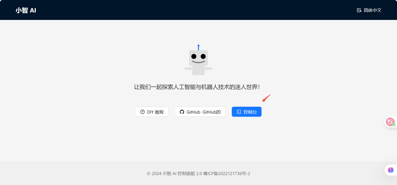

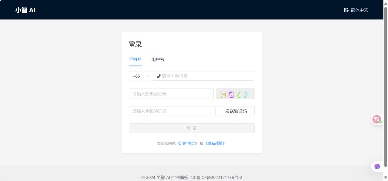

⚠ 连接上sifli-pan设备后,开发板会有连接画面提示,此时按下对话按键(参考对应硬件支持查看对话按键),xiaozhi则会提示需要登录到控制面板,填设备码。
⚠ 这个时候,打开浏览器,输入网址:https://xiaozhi.me。浏览器用手机或者电脑都可以。 进入小智 AI 的网页后,点击控制台,用手机号登录。
新建智能体填写,最后添加设备码。
这个时候拔掉开发板上的数据线再接入就可以正常使用了

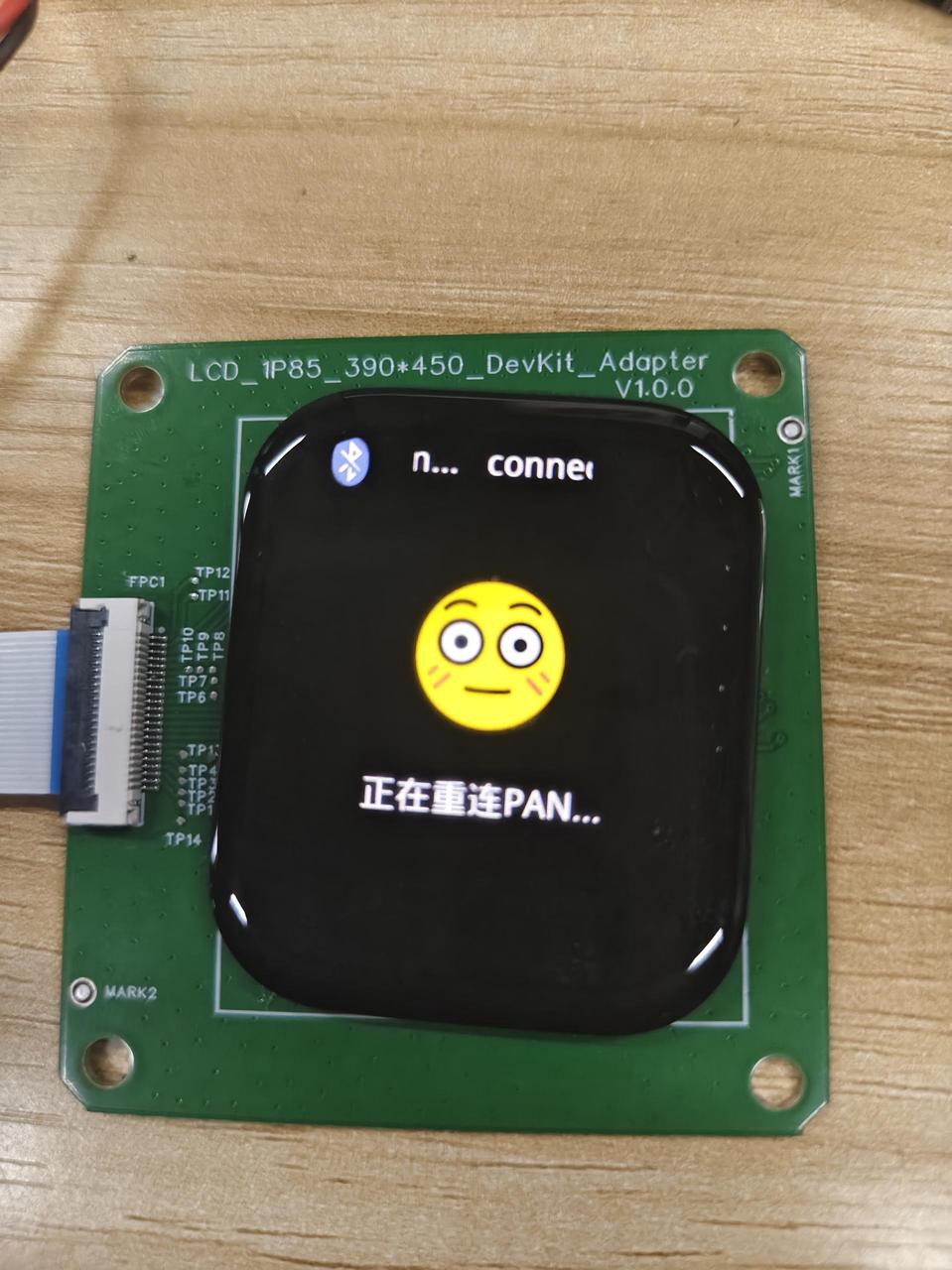

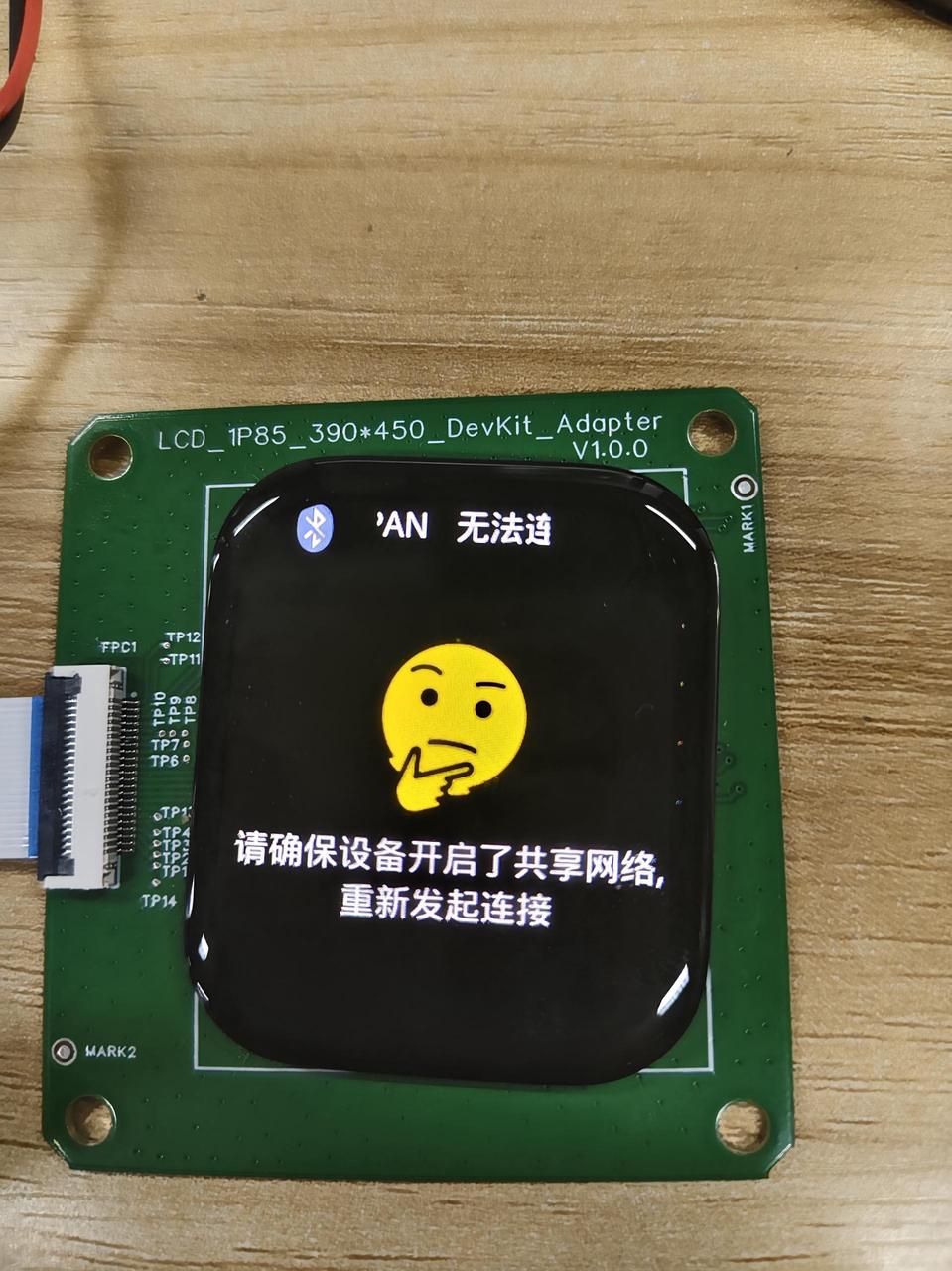

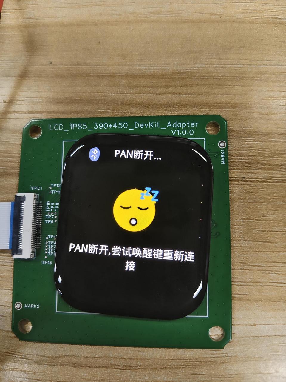

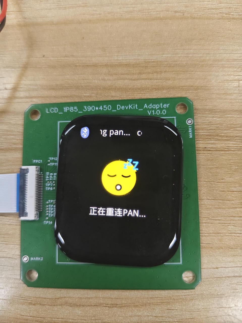

界面提示含义
出现下方UI提示均是pan断开的情况
异常情况:
  1. 对应手机的显示可能是未打开蓝牙共享直接连接sifli-pan设备
  2. 蓝牙共享网络关闭
  3. 蓝牙已断开
解决方案:打开蓝牙共享网络重新连接设备

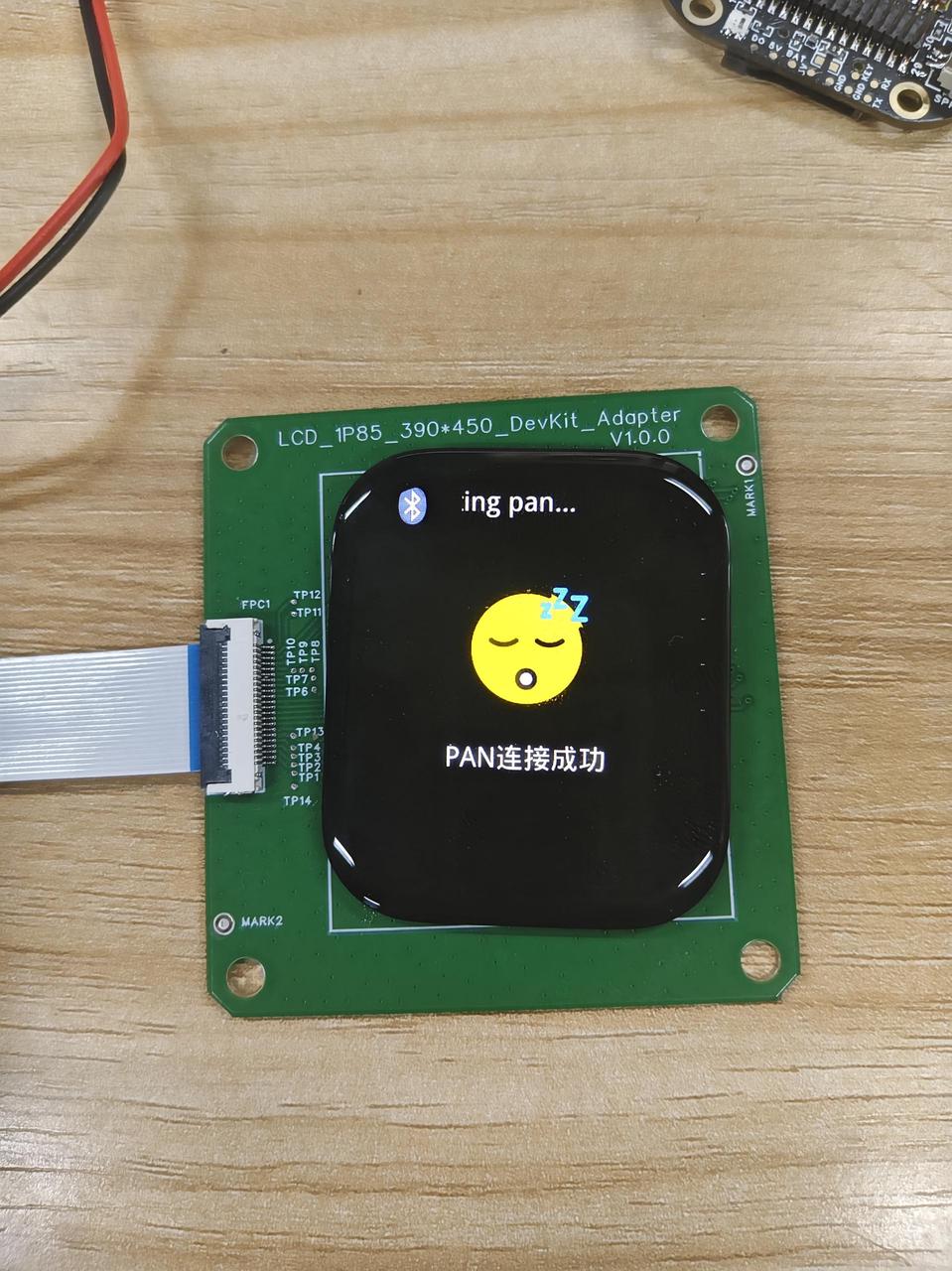

唤醒 & 重连
唤醒
长时间未对话小智会进入休眠,此时需要按下唤醒键进行唤醒(参考对应硬件支持查看唤醒键)
重连
支持重连操作:若无主动删除手机匹配列表下的sifli-pan设备,当按下唤醒键也可进行蓝牙重连(参考对应硬件支持查看唤醒键)

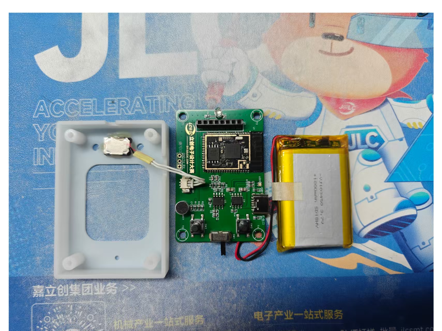

*6、BOM清单
BOM清单:
序号 名称 Footprint 用量 位号 编号
1 贴片磁质电容 0603 0.01uF 50V J  X7R  国巨 1 C1 C100042
2 贴片磁质电容 0603 0.1uF 50V J  X7R(指定X7R) 国巨 2 C2,C3 C14663
3 贴片磁质电容 0603 1uF 50V  K X7R 国巨 3 C4,C5,C6 C559769
4 贴片磁质电容 0805 10uF 50V  K 2 C7,C8 C15850
5 贴片连接器 A1251-SV02(1.25-2AB)联和 无铅 1 CN1 C393945
6 贴片连接器 PH-2AWB(A2001-SR02)白色 卧式 联和 1 CN2 C20598817
7 排针 单排3P F=2.54mm (镀金) 无铅 1 H1 C2937625
8 发光二极管 Φ3 透明 翠绿 高亮 平筋  无铅 1 LED1 C2895476
9 贴片发光二极管 0603 红绿双色 高亮 1 LED2 C24477
10 咪头 MIC-TH_BD6.0-P1.90-D0.4-L-FD_GMI6050P-2CXXDB 1 MIC1 C233939
11 精密贴片电阻 0603 10K 1% 7 R1,R2,R3,R4,R5,R6,R9 C98220
12 精密贴片电阻 0603 2K 1% 2 R7,R8 C98220
13 精密贴片电阻 0603 5.1K 1% 2 R10,R11 C23186
14 精密贴片电阻 0603 1K 1% 2 R12,R13 C22548
15 精密贴片电阻 0603 1.2K 1% 1 R14 C114605
16 拨动开关 SK12D07VG5  SW-TH_SK12D07VG5-1 1 SW1 C431548
17 贴片轻触按键 6*6*11   260G 2 SW2,SW3 C2685899
18 蓝牙模块 COMM-SMD_L27.9-W18.0-P1.10_SF32LB52-MOD-1-N16R8 1 U1 C42924267
19 IC LM4871MX/NOPB SOIC-8_L4.9-W3.9-P1.27-LS6.0-BL 1 U3 C7554
20 IC TP4056 ESOP-8  拓品微 1 U4 C16581
21 贴片USB 单SMT/6P/6.80L 固定脚加长 KS-T31-003-02-B7 1 USB1 C668623
22 液晶屏 1.69寸300*240 TFT LCD 1 U2
