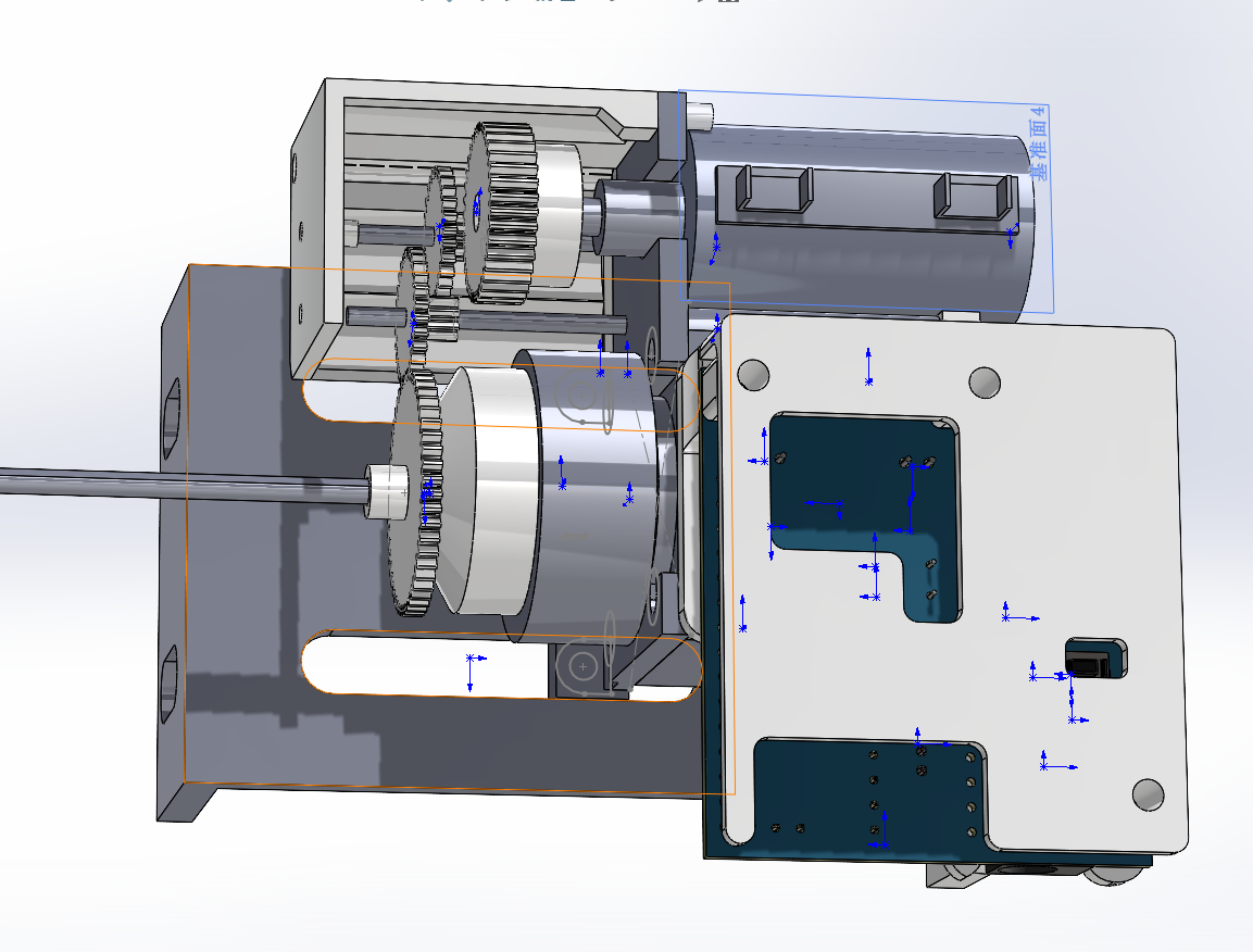

采用blinker里的小爱同学模块,同时还用到了433MHz遥控模块,电机支架用嘉立创cnc制作,外壳部分使用3d打印

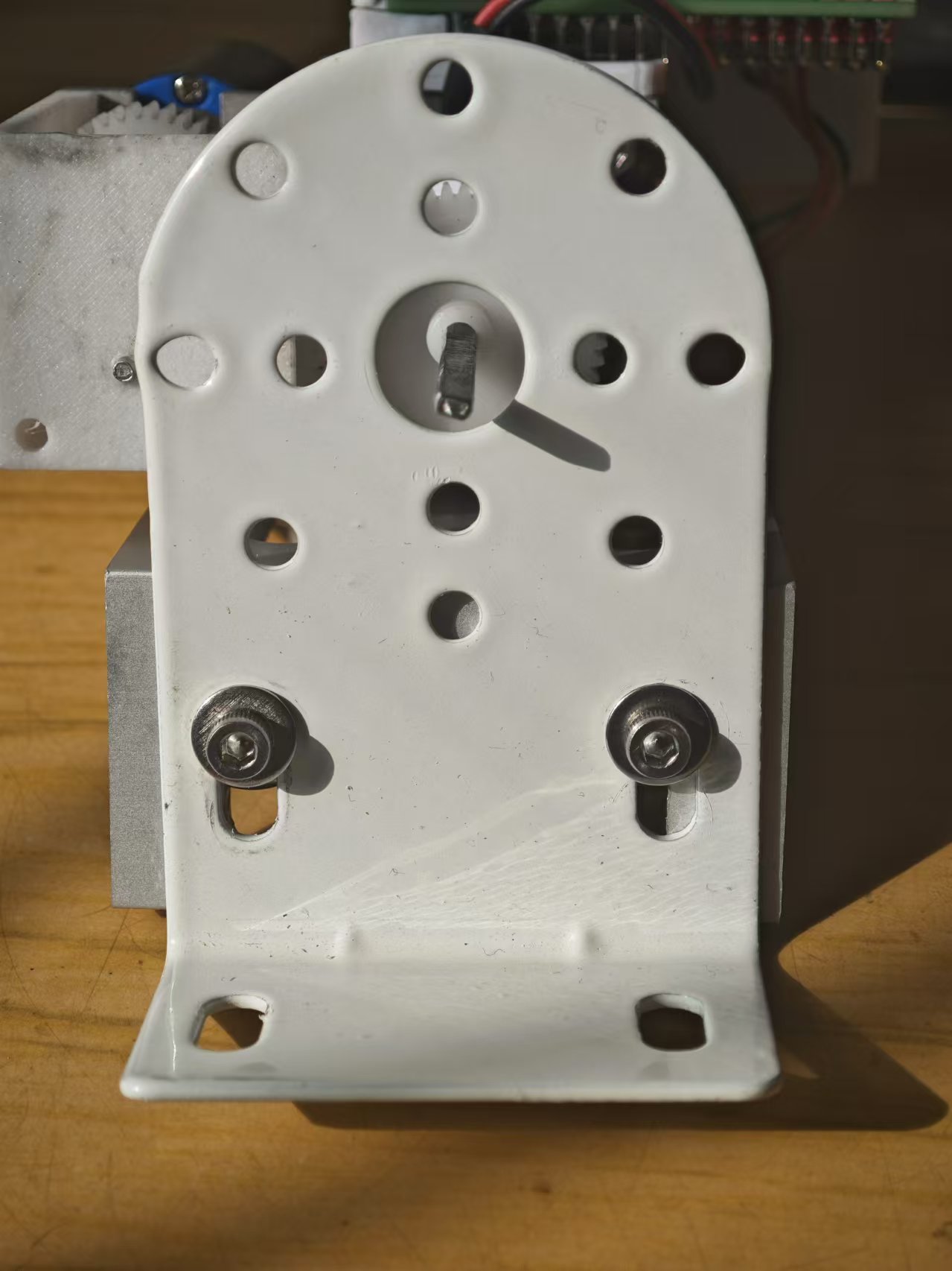

cnc电机支架需要在侧面钻2个3mm孔。

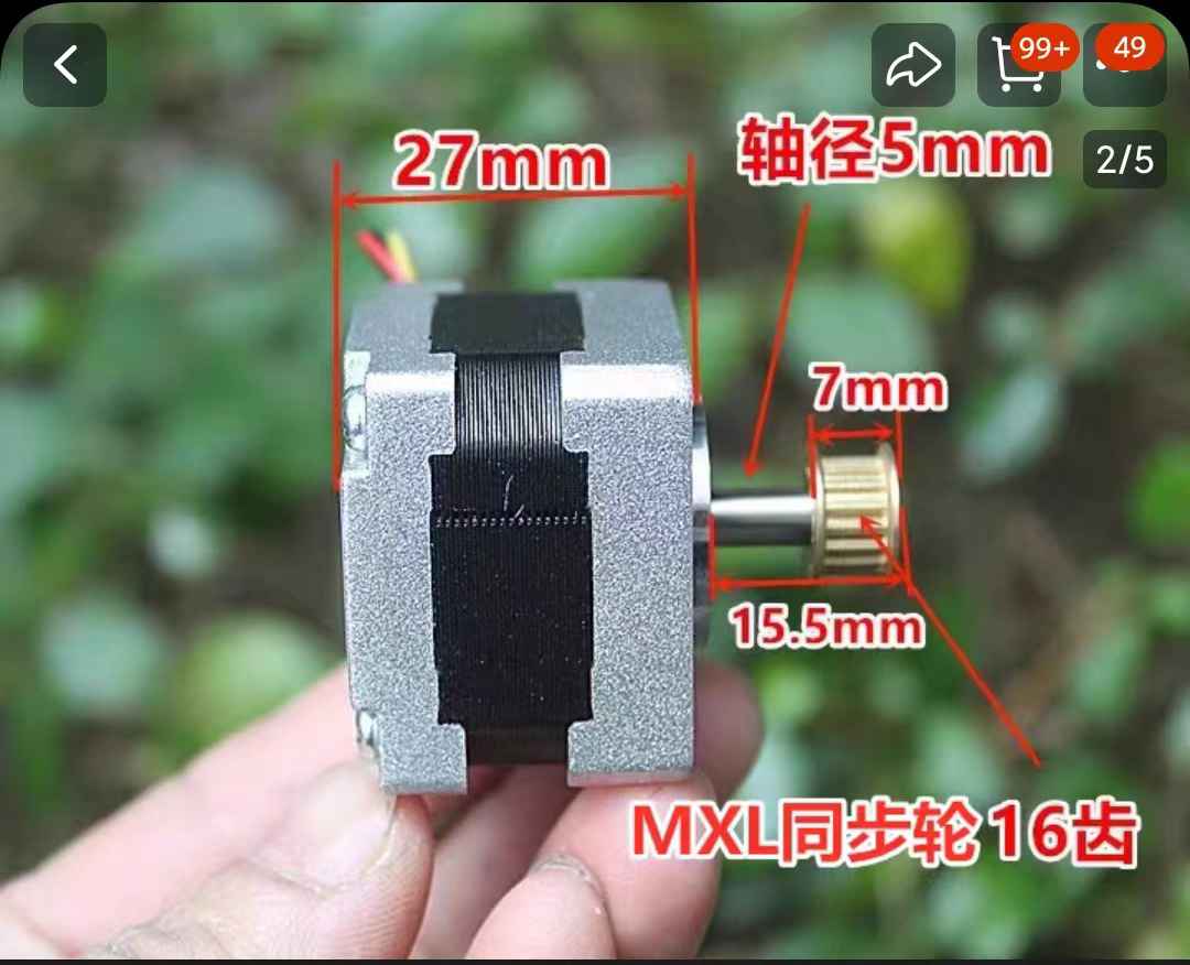

想自己改装的,可以把35步进电机换成减速电机,也可以把8.8倍减速齿轮箱改成成品减速齿轮箱。
螺丝都是M3,需要有2个沉头螺丝。

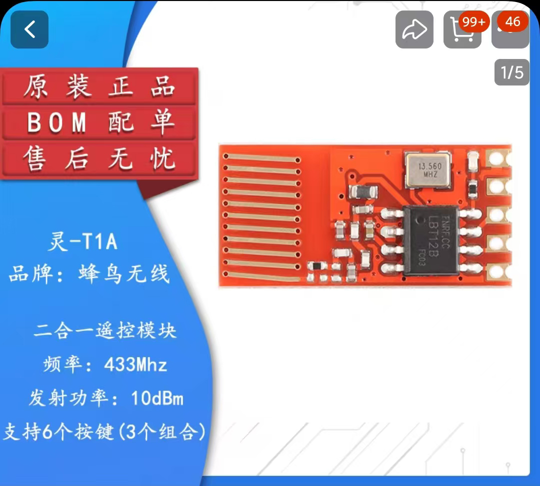

1.433MHz遥控用这种的:

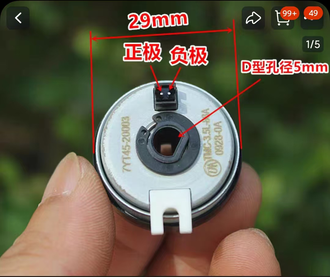

2.离合器用这种的,12v驱动,磁力很大,不会打滑内孔6mmD轴。35步进电机轴径5mm圆轴,需要加轴套然后打磨成D轴:

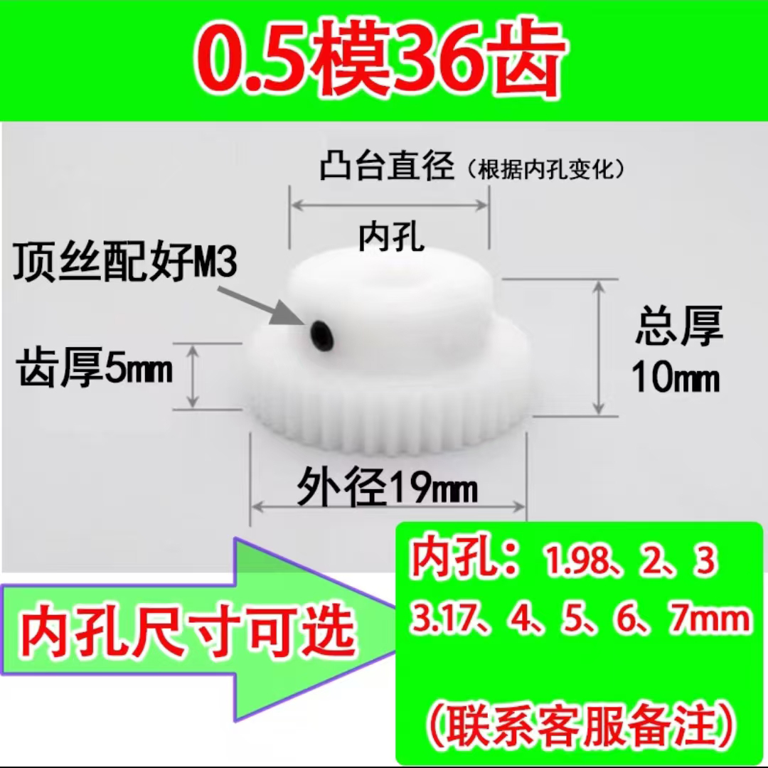

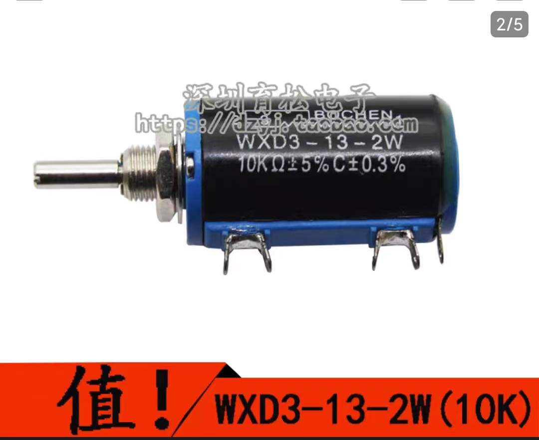

3.电位器用10kΩ,10圈,电位器轴4mm,带顶丝36齿齿轮内径也要买4mm的。

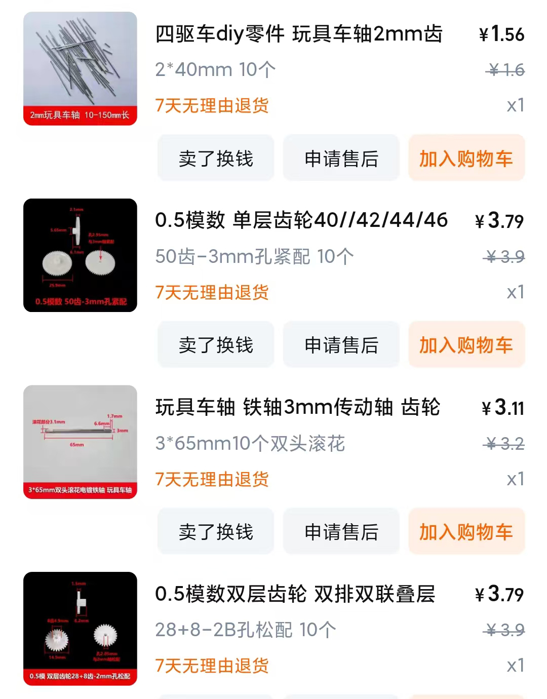

4.减速齿轮用2mm松配轴,离合器驱动齿轮为了防止打滑,用3mm紧配轴,并且需要把轴打磨成双面D的形状。

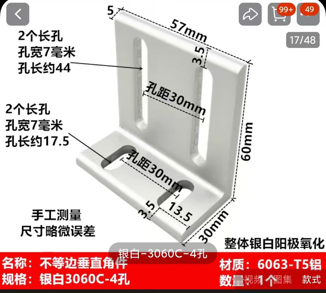

5.电机支架和窗帘支架连接的这块铝型材,用3060-4孔,可以方便的调整位置。
6.窗帘支架有的不带多余的2个固定孔,只需要换一个多孔加长的窗帘支架就好了。就是这个图里面带拧螺丝的那2个孔。

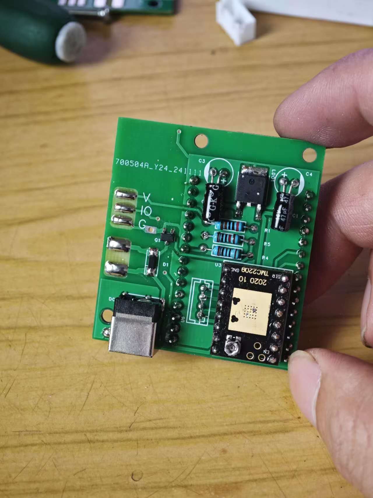

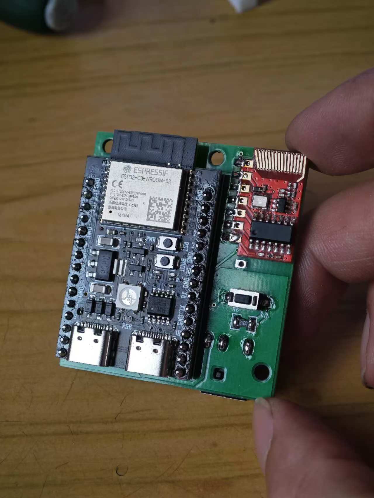

7.电路板正反面都有原件,只比esp32开发板宽了一点点。很紧凑。

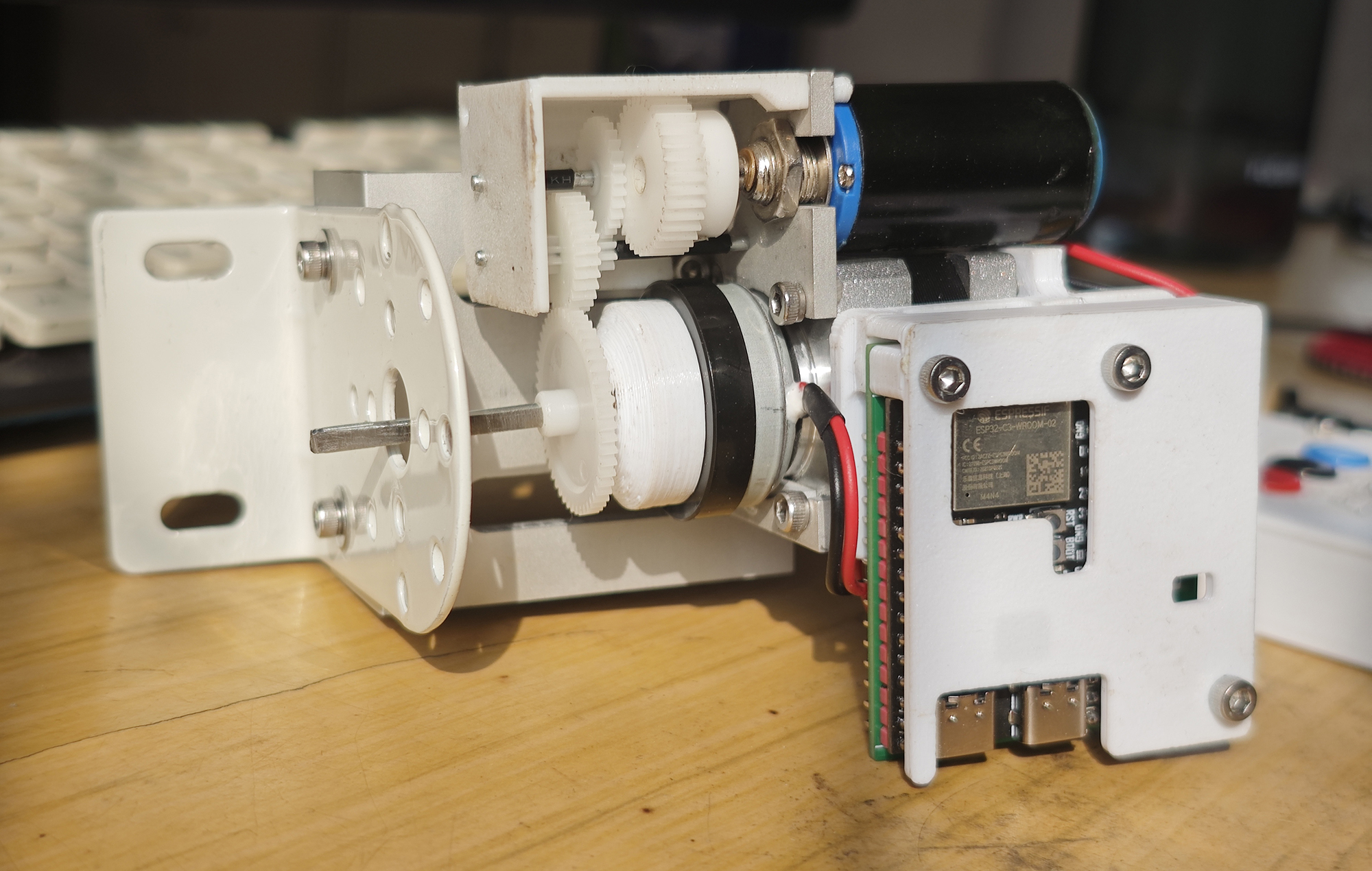

7.全部组装完成就这样了。

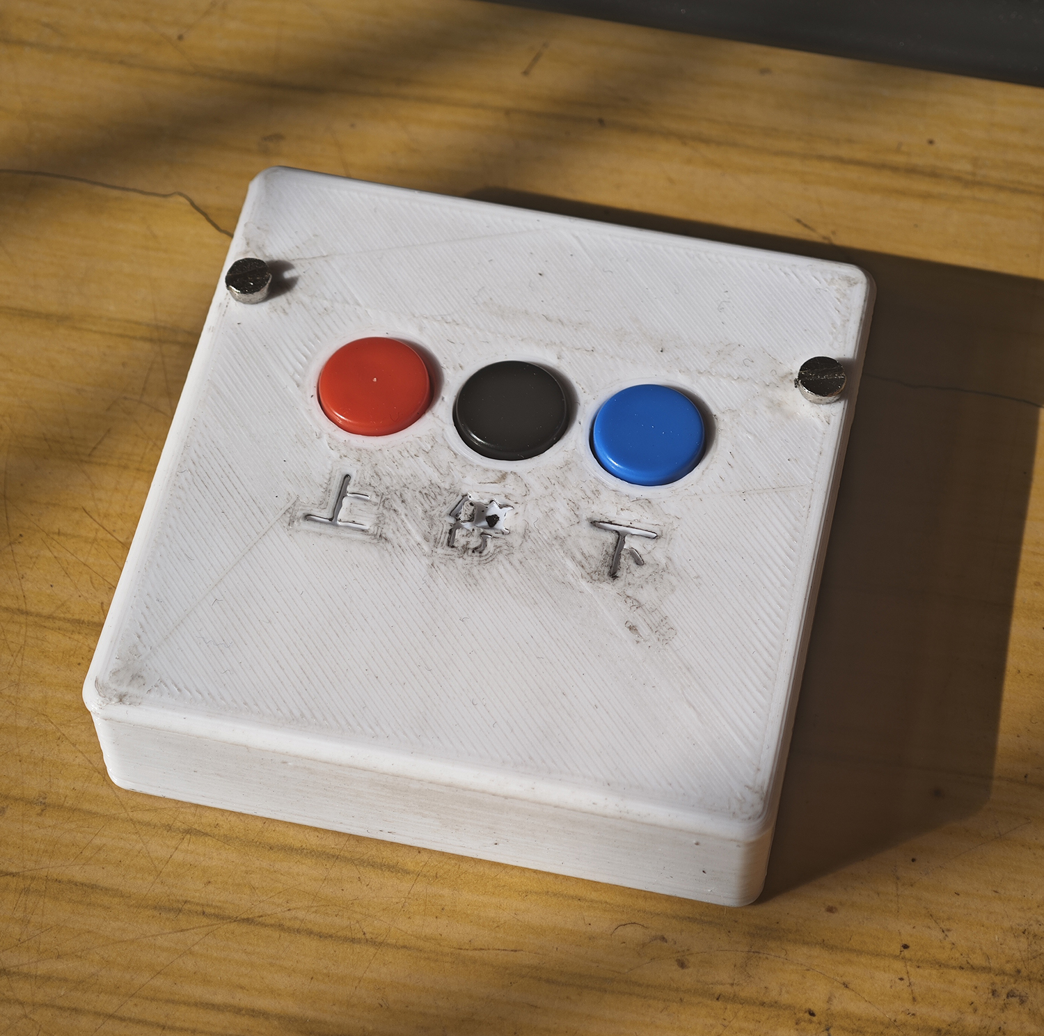

8.遥控器长这样:

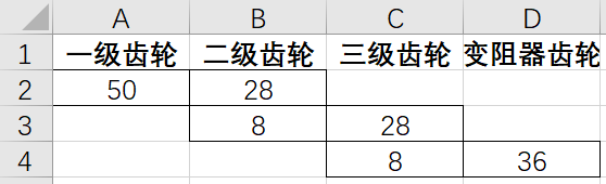

9.减速齿轮计算:

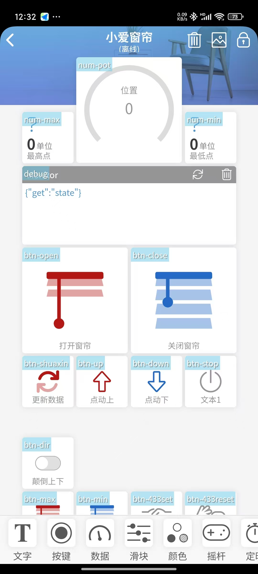

10.手机app使用blinker。控件名字按这个写,或者自己在arduino文件里面修改。
遥控器匹配方式看附件视频,433MHz第一次使用也需要匹配,可以通过按键或者blinker来匹配。
