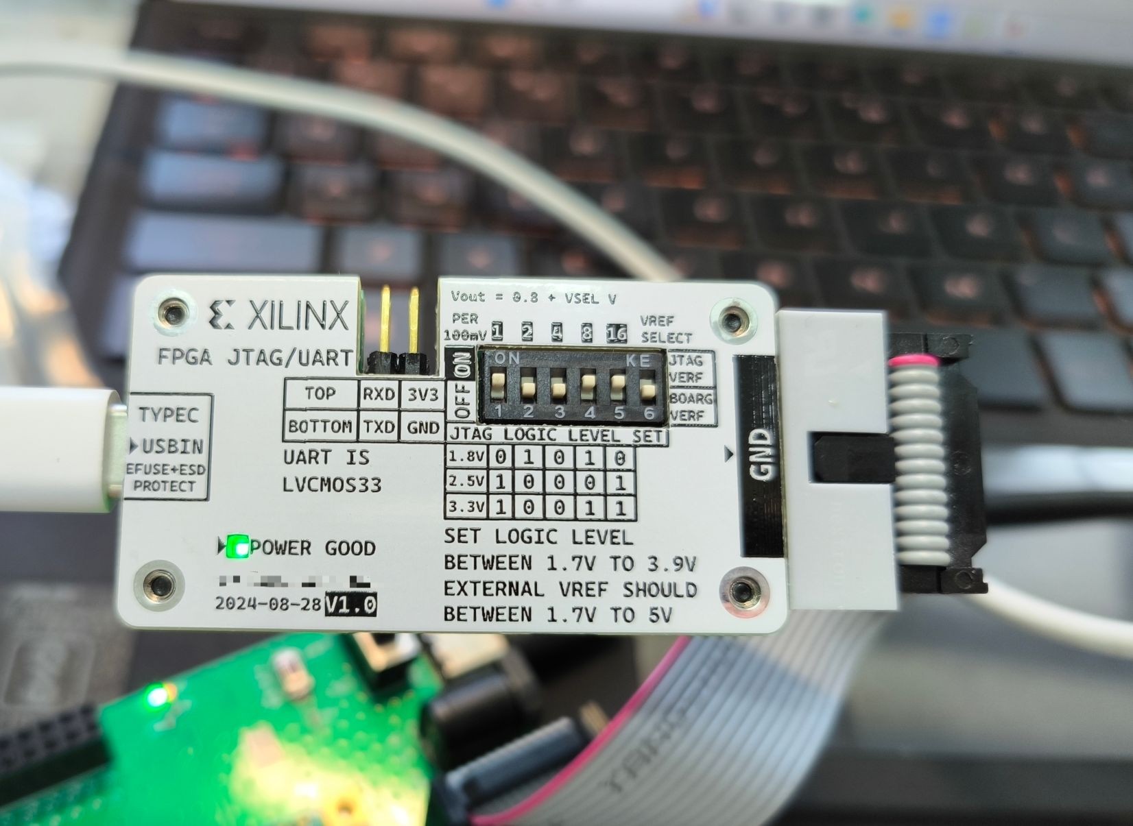

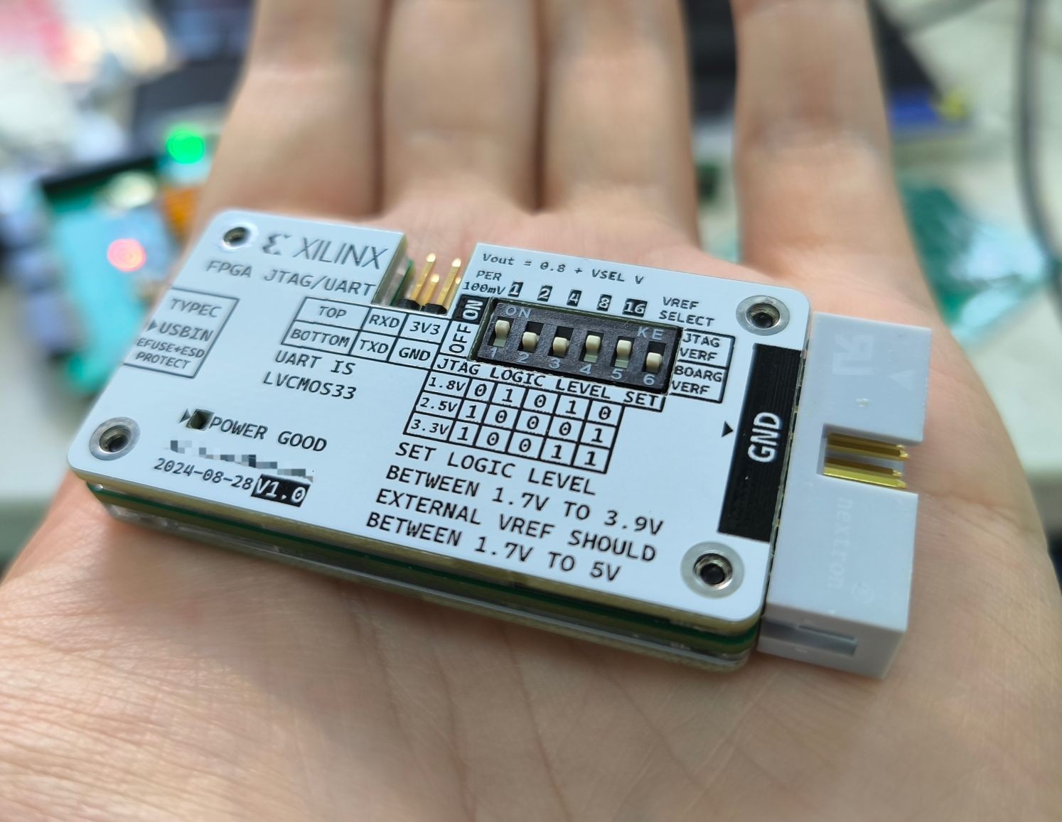

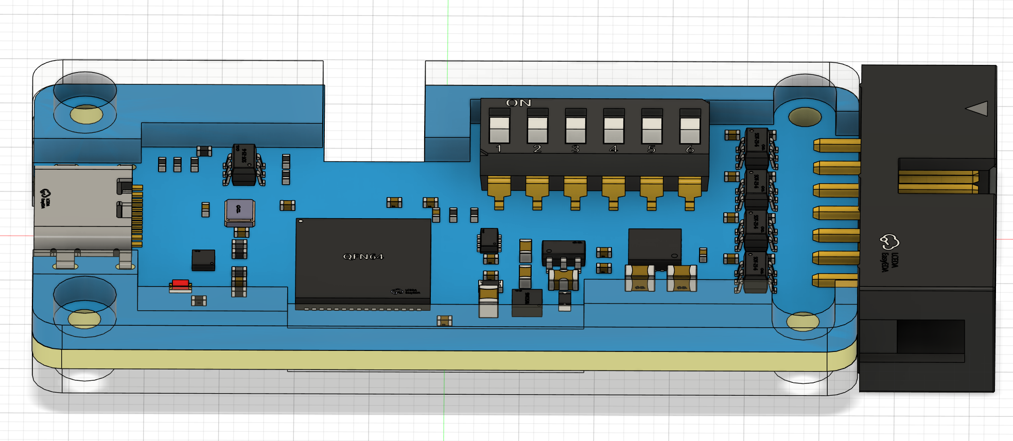

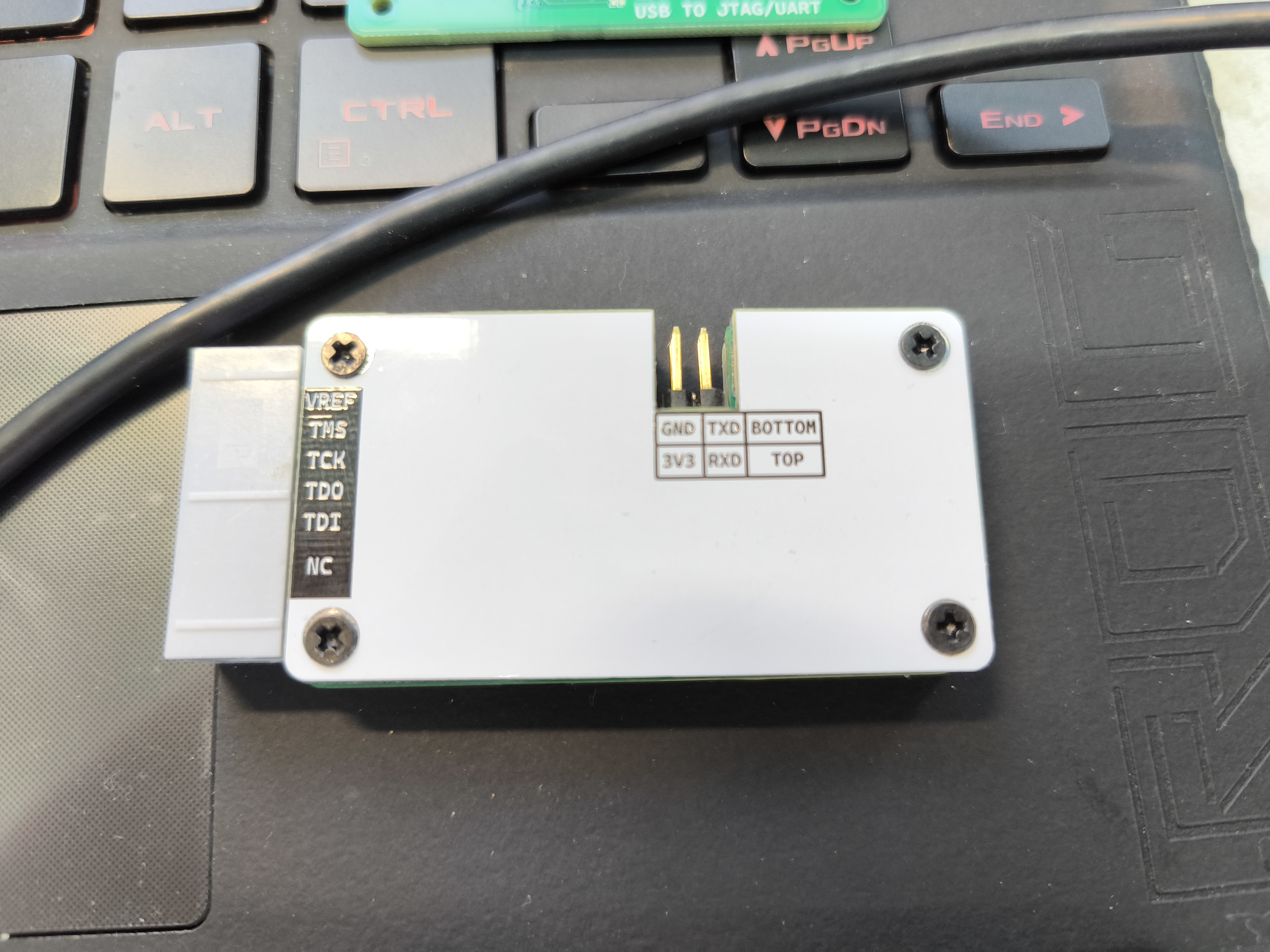

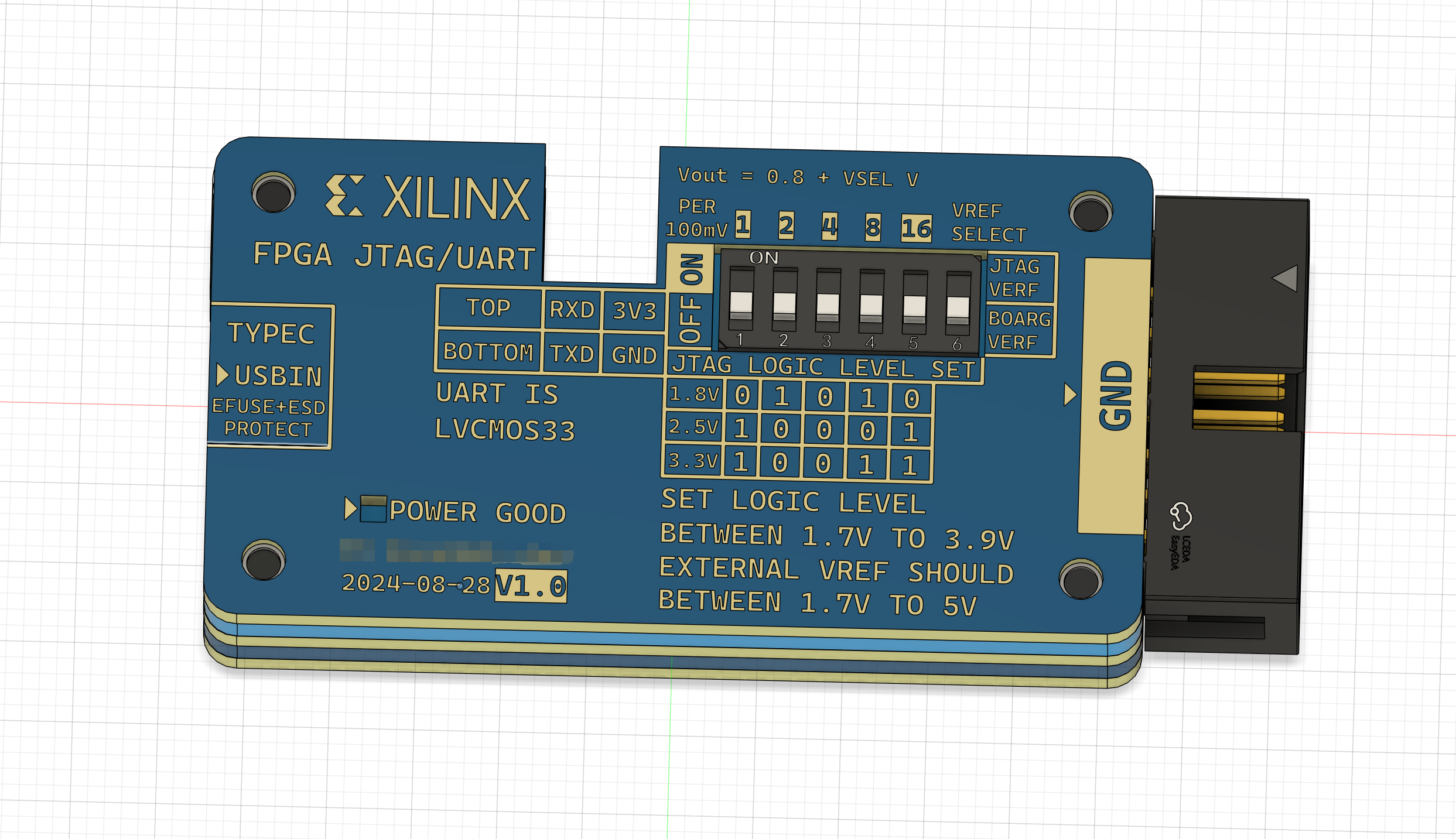

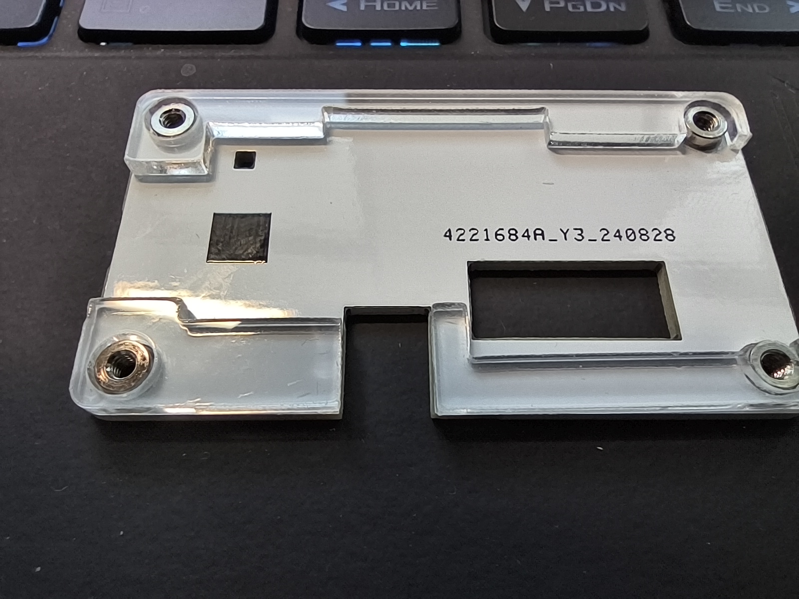

前些天做了个可用于Xilinx JTAG+UART玩,基于FT2232方案,下载速度可达30M(HS3),带一些保护功能,。鉴于各位有需要,整理整理资料发出来吧^_^
简介:前些天做了个可用于Xilinx JTAG+UART玩,基于FT2232方案,下载速度可达30M(HS3),带一些保护功能,。鉴于各位有需要,整理整理资料发出来吧^_^
复刻成本:35
