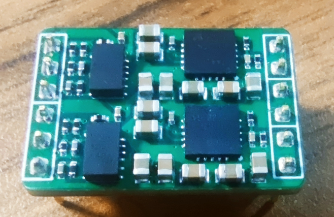

准备电赛期间积攒了一些已经验证过的电源板,这次开源出来两个单转双电源板,一个可以大电流,低纹波输出3V3的电源板。
简介:准备电赛期间积攒了一些已经验证过的电源板,这次开源出来两个单转双电源板,一个可以大电流,低纹波输出3V3的电源板。
创建时间:2022-07-23 14:52:31更新时间:2022-07-23 20:23:30

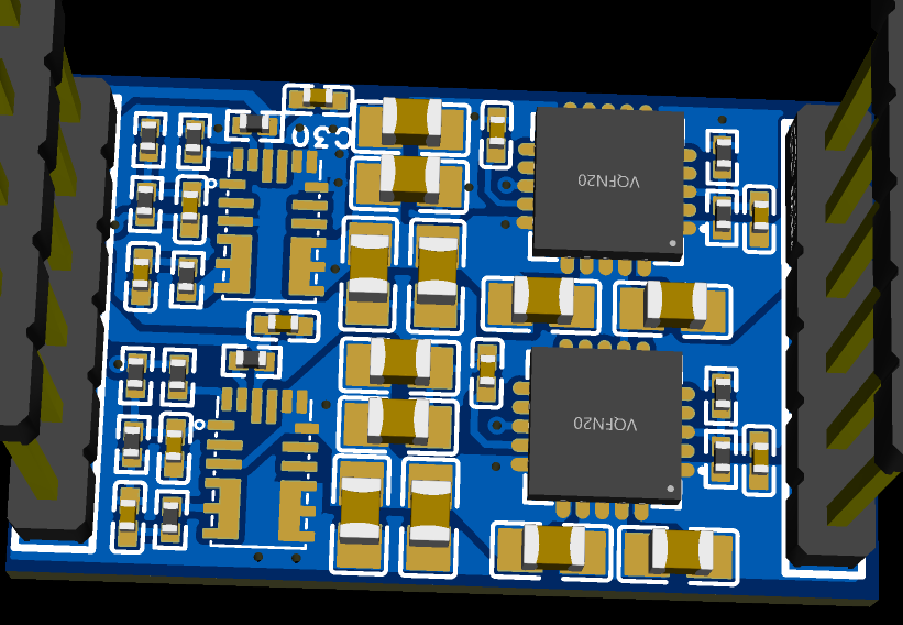

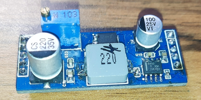

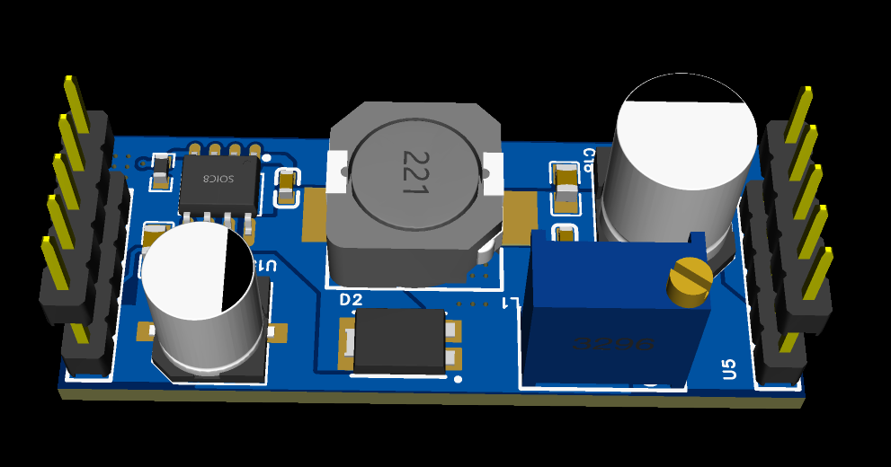

模块一:TPS5450是一款5.5V 至 36V 输入 5A 500kHz 降压转换器。本电源板支持最大36V输入(注意电容耐压选择),单电源转双电源可调输出电源模块。

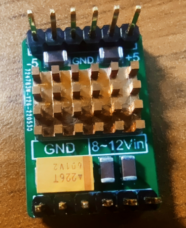

模块二:MPM3620为降压部分的8-18V输入,经降压后通过两个LDO输出正负5V,正负1A的电源模块,带负载能力强,极低纹波,极低噪声,快速瞬态响应。

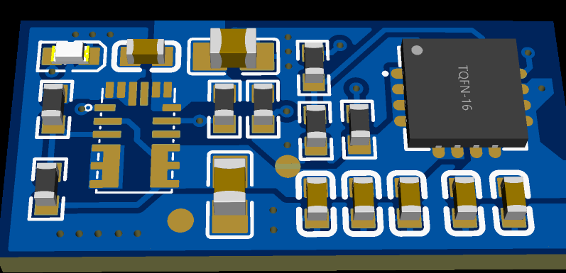

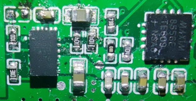

模块三:MPM3830为降压输入,输入电压固定为+5V,输出3.6V电压,通过LDO输出3.3V。主要用于需要大电流,低纹波的芯片,如AD9854(DDS)。其中LDO型号为MAX8556,为超低输入电压稳压器,其能够再100mV压降下输出4A的电流。
   电赛使用,一般来说不需要太大电流。主要为单电源转双电源向双电源运放等进行供电。
