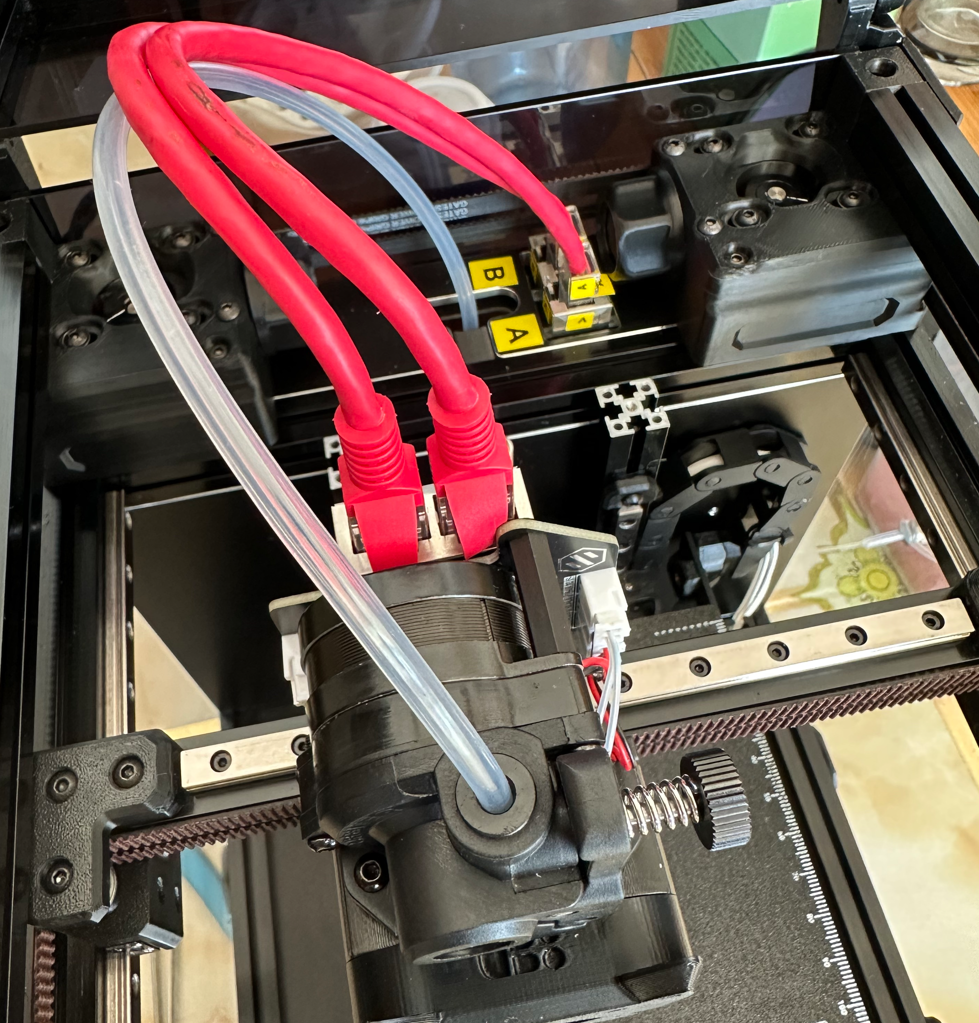

Voron0.2_ 官方mini sb热端和猫猫头双4010风扇热端的网线集线板
简介:Voron0.2_ 官方mini sb热端和猫猫头双4010风扇热端的网线集线板
创建时间:2024-10-03 12:04:12更新时间:2024-10-08 15:51:08
Voron0.2_ 官方mini  sb热端和猫猫头双4010风扇热端voron/V0/Dragon_Burner at main · chirpy2605/voron · GitHub的网线集线板

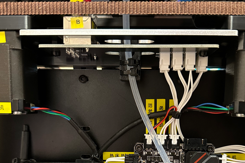

mini sb头是最开始做的忘记拍照了,电仓板是通用的。
BOM:

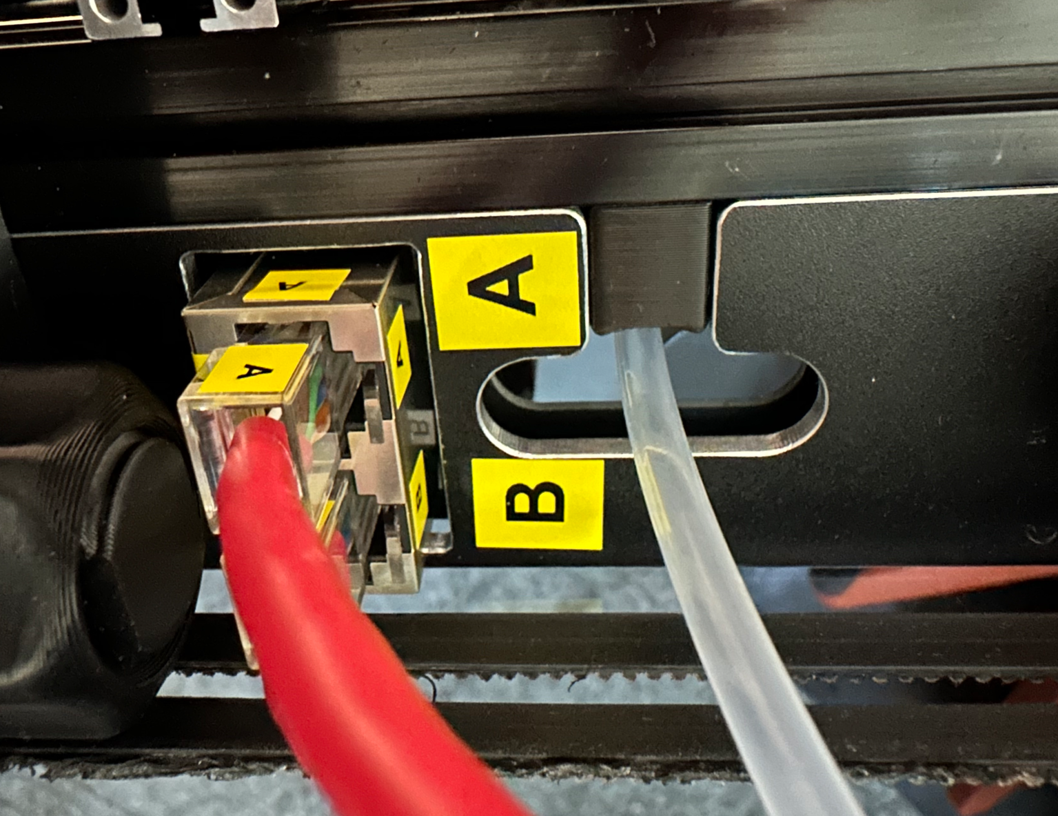

1个直插网口(RJ45 5224双口)
1个弯插网口(RJ45 59-1*2双口)
1个直插4p XH2.54
1个弯插4p XH2.54
12个直插2p XH2.54
2个弯插2p XH2.54(可不用,两个备用口的)
固定电仓端的电路板需要用到2个M3*6+6的尼龙柱(铜柱也可以,长点短点也无所谓。理想状态是M3*6+3的但+3的买不到 买+6的回来自己剪短也行,不剪凸出来也不影响啥)。还需要两个M3的螺钉,

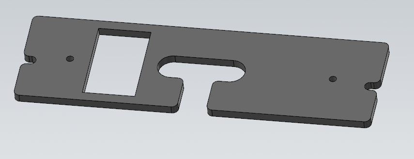

电仓顶部这块小板子要开孔,需要更换下,stp文件上传了。
电仓板.stp
