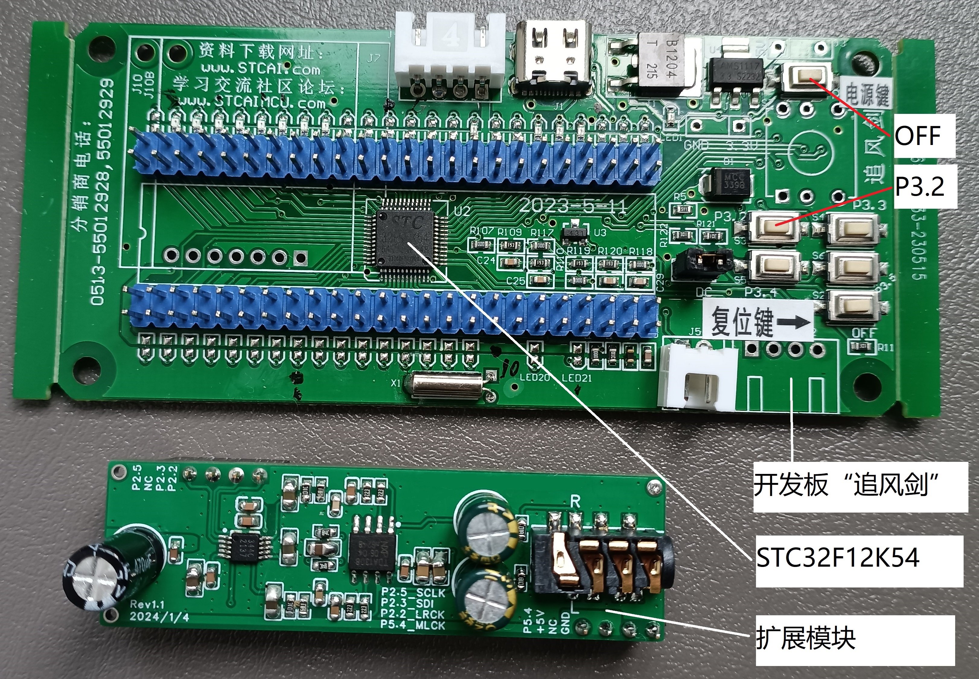

由STC工程师开发基于STC32F系列声卡固件的测试硬件。
STC32F系列支持I2S,自然而然就衍生出音频领域的应用。

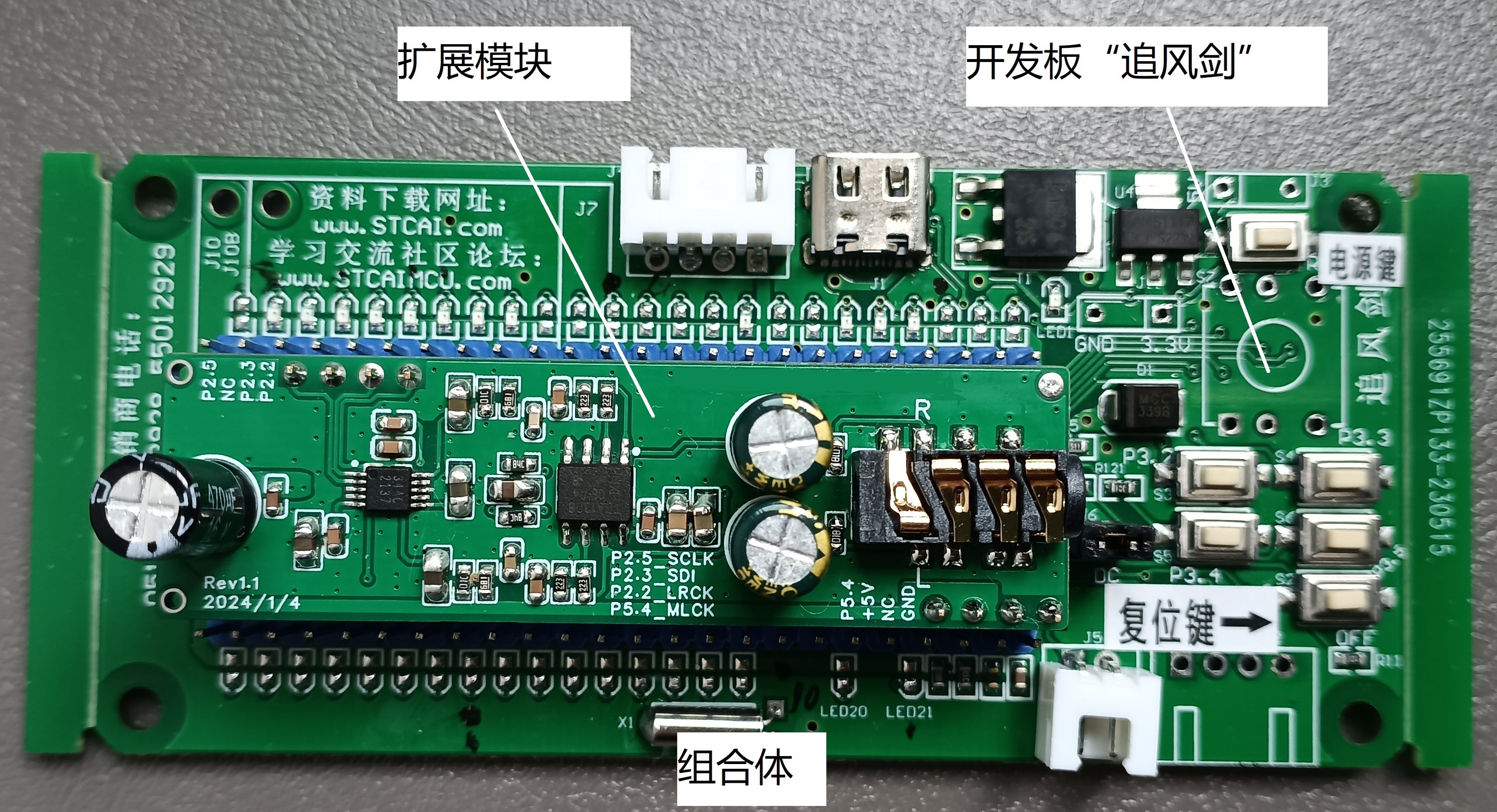

适配基于STC32F12K54的“追风剑”开发板,直接装在开发板上就能使用。

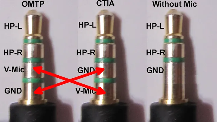

二、适用耳机
由于用不到麦克风功能,因此工程已将耳机插座的麦克风引脚短接至GND,可广泛适用于下列类型的3.5mm耳机:
(1)4段耳机:中国国家标准OMTP(国标)线序
(2)4段耳机:国际标准CTIA(美标)线序
(3)3段耳机:普通立体声
额外知识,本项目暂时用不上:
4段手机耳机的线序判断:
(1)根据颜色判断:
OMTP(国标)插头的绝缘体为黑色;
CTIA(美标)插头的绝缘体为白色;
(2)根据阻抗判断

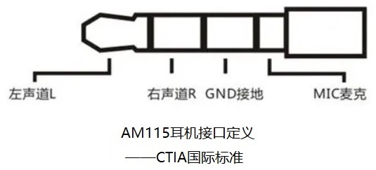

左右声道对GND阻抗低,几十到几百欧姆不等;麦克风对GND阻抗高,为几千欧姆;因此可通过万用表测量直流阻抗确定。
以我手上的型号为AM115的手机耳机为例,左右声道对GND实测32Ω,麦克风对GND实测约2.1kΩ。
三、焊接建议

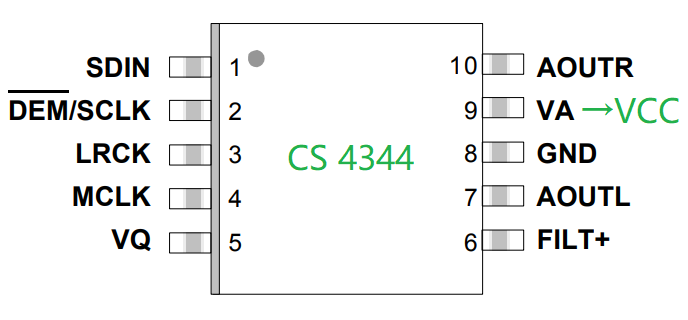

主要是CS4344引脚太密,手工焊接难道大,其余器件没难度。
建议优先焊接CS4344,再焊接其他器件。
对于手工焊接,若是和我一样的手残党,最后搞不定,建议试用如下终极招式:
(1)烙铁+吸锡带+助焊膏+洗板水:先将CS4344焊接到PCB,将引脚堆焊锡,涂助焊膏,烙铁350℃,用吸锡带吸收多余焊锡,最后洗板水清洗;
(2)烙铁+加热板+助焊膏+洗板水:烙铁320℃先对PCB焊盘镀锡,涂助焊膏,放上CS4344,使用加热板熔锡焊接,最后洗板水清洗。焊盘镀锡不能过多,容易导致连锡。
建议使用万用表通断档全检CS4344相邻引脚,排除引脚连锡。
其中,供电引脚pin9和pin8相邻,万用表红表笔应打在pin9,避免损坏芯片风险。我焊坏了一片,可能有此原因;也可能是我用吸锡带反复加热吸锡,高温导致损坏。

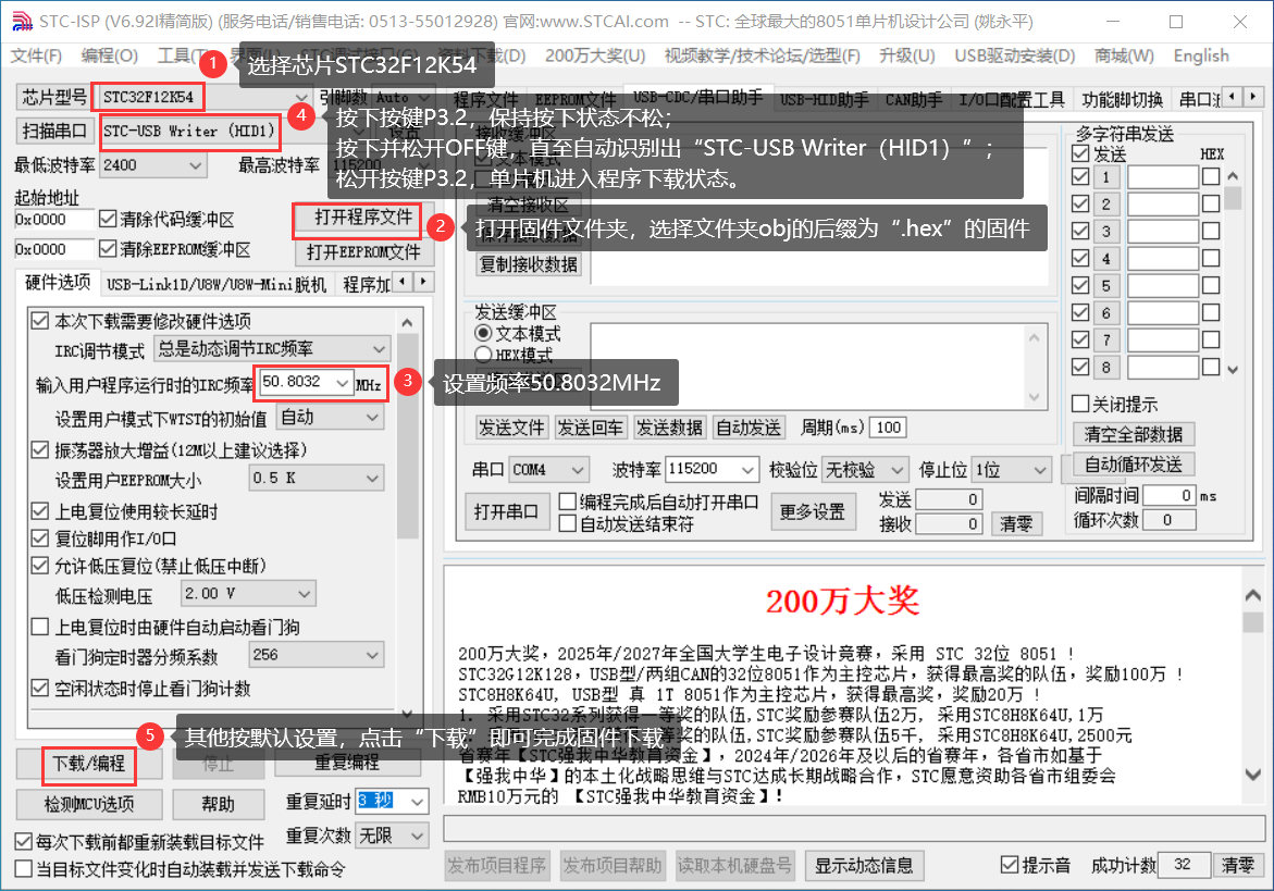

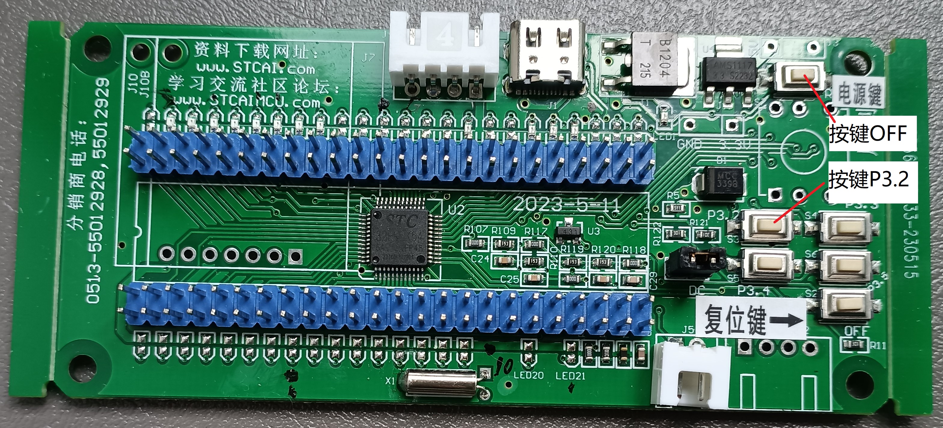

固件下载开发板:STC32系列除了使用现有CH340串口下载工具,新增了USB直接下载,只需要一根USB TYPE C线即可,甚至不需要额外安装驱动,极为方便快捷。
使用USB TYPE C线下载固件的方法:
