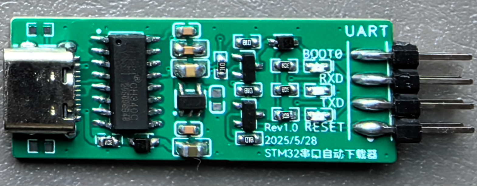

基于CH340C的STM32串口自动下载器
简介:基于CH340C的STM32串口自动下载器
创建时间:2025-05-28 20:57:05更新时间:2026-01-04 10:22:03

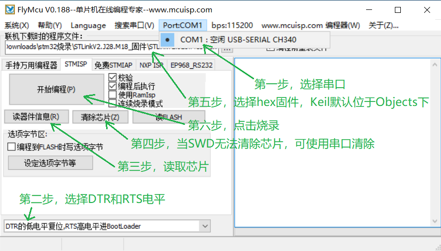

本工具支持自动串口烧录STM32F103系列产品。

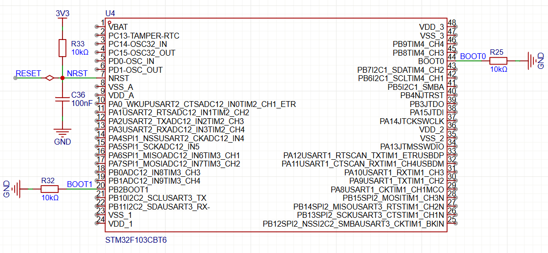

串口烧录:
1. 目标板BOOT0、BOOT1和Reset电路:
2. 引脚对应:

(图片借用江科大)
3. 启动模式设置
BOOT0 = 1(由本工具BOOT0引脚自动控制)
BOOT1 = 0(目标板硬件配置)
4. 按Reset键或重新上电,由本工具Reset引脚自动控制目标板Reset引脚
5. 烧录。
6. 启动模式设置
BOOT0 = 0(由本工具BOOT0引脚自动控制)
BOOT1 = 0(目标板硬件配置)
7. 按Reset键或重新上电,由本工具Reset引脚自动控制目标板Reset引脚
