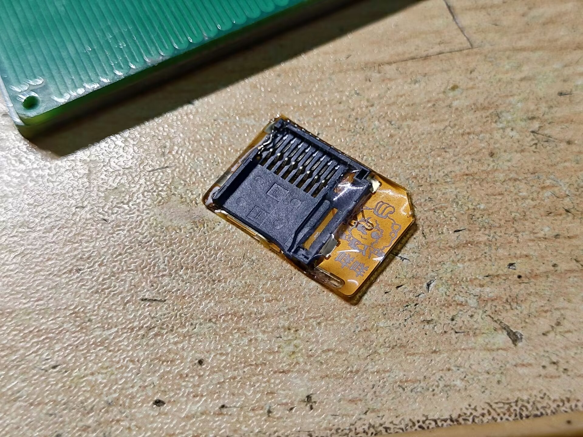

用于14寸MacbookPro的sd卡槽的TF转接器,0.4mm打板,转成不凸出的tf卡槽
另外这台电脑支持UHS-II接口的卡,也就是下面还有一排金手指那种,你可以改一下让他支持更快的卡,卡座也贵,我穷我没有所以就这样了
发现打fpc更合适
需要自弹卡槽拆掉盖子,uv胶和固化灯用于填充厚度

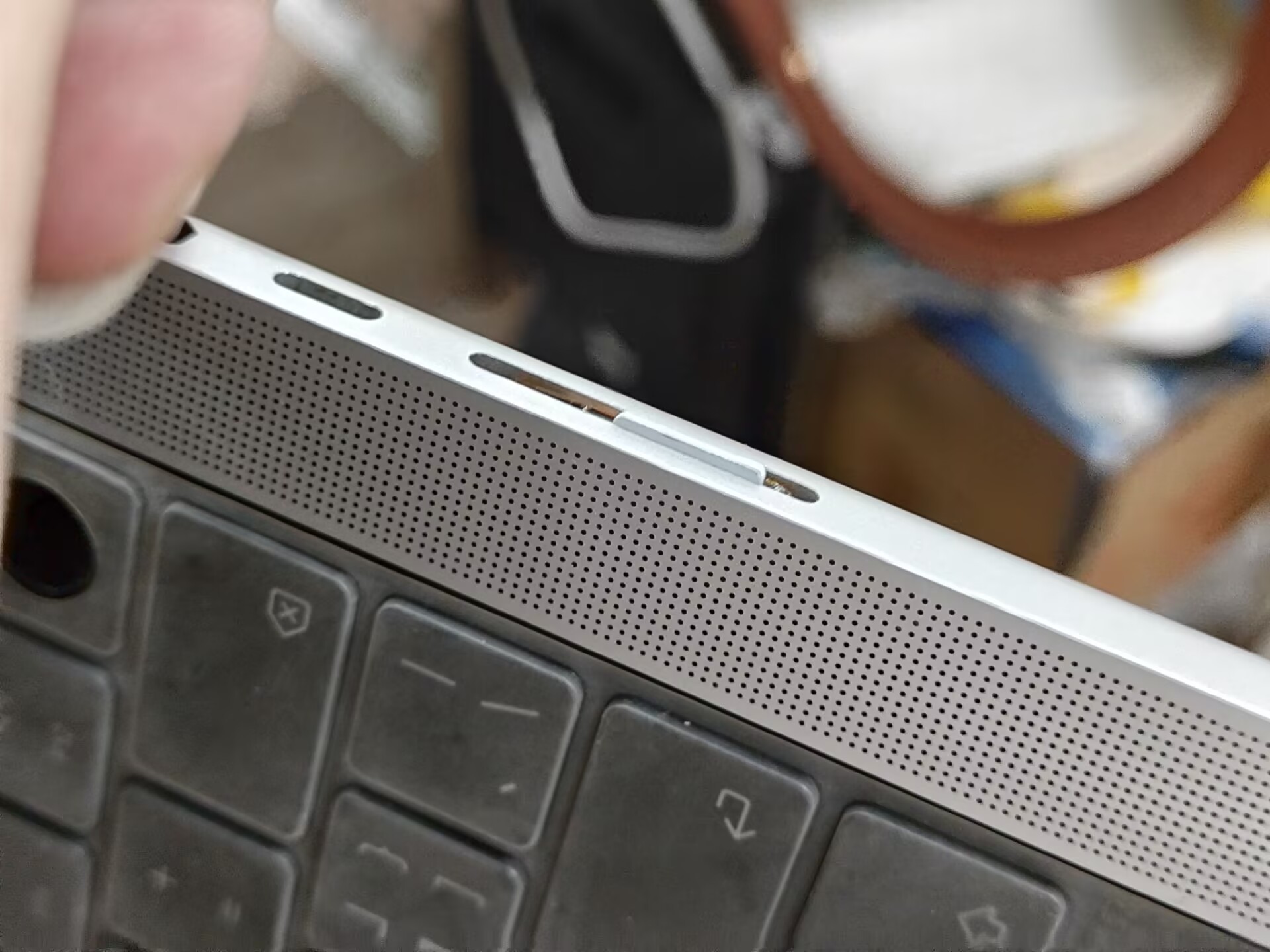

插入的效果
拔出时先拔出tf卡,然后用卡针镊子牙签等物品勾一下tf卡槽内部图中上方的位置,就能轻松拔出来了
