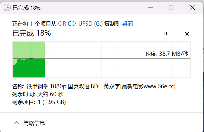

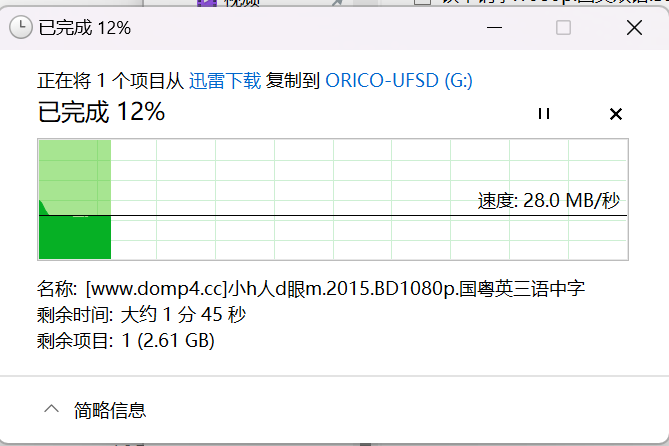

               1. 读写速度也和U盘有关系,如果读写速度很慢可能是u盘的关系,我有一个旧u盘,插入这个扩展坞,写的速度只能在3MB/s左右,我买了一个新的3.0U盘,速率也就正常了。

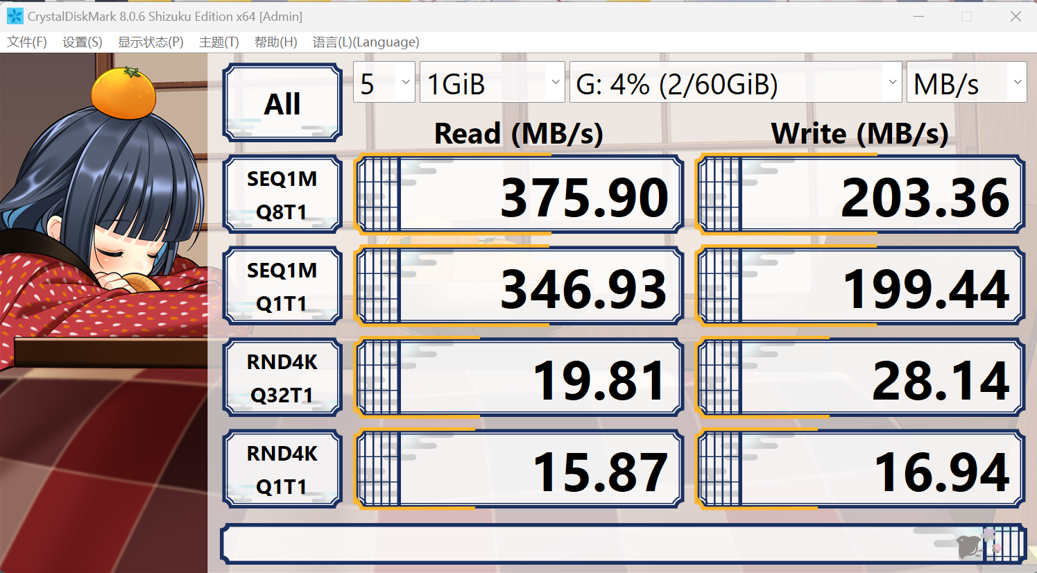

这是新U盘直接插电脑上用软件检测的速率:

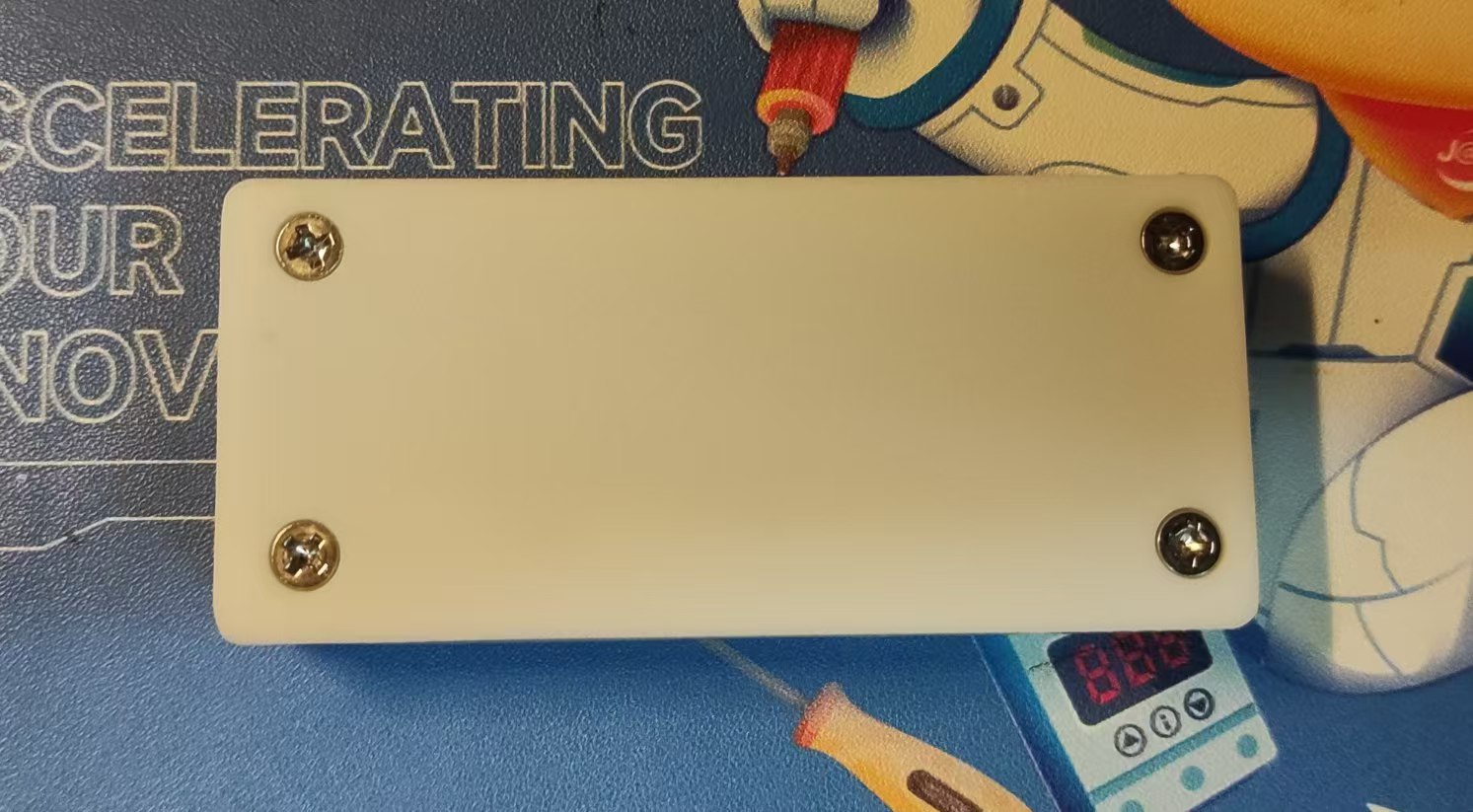

实物反面图:

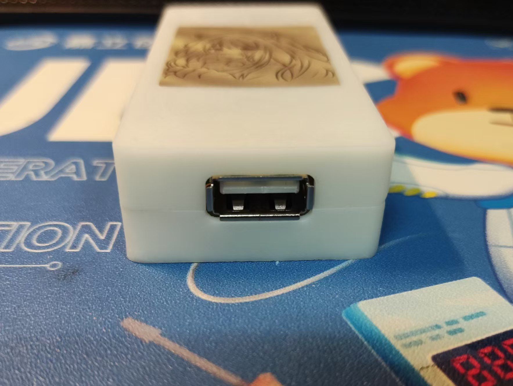

下为外壳图片,本来想喷漆上个颜色的,不过现在没时间搞,以后弄
贴了个贴纸
写速度:
读速度:
这也是写速度,但突然写入过程中后半部分突然飙到80多MB/s,按理说USB2.0理论速率480Mb/s,换算也就是60MB/s
所以说理论速度最高60MB/s,但是这个速度已经超过了,不知道为什么。

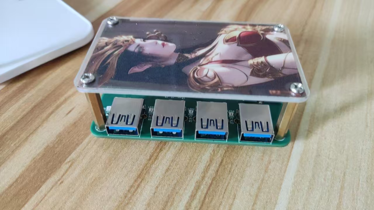

搞完了2.0的扩展坞,就可以玩玩3.0的,下图是我以前复刻的扩展坞
开源工程:   https://oshwhub.com/course-examples/usb-mo-kuai-3-0-ji-xian-qi
嘉立创官方哔站教程:    https://www.bilibili.com/video/BV1nj411v7Lu/?spm_id_from=333.999.0.0
