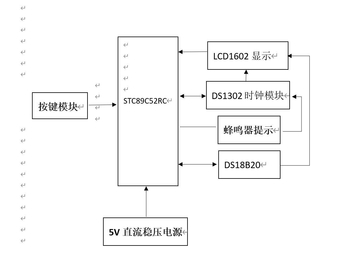

  1. 产品介绍
这是一款基于51单片机的设计的电子时钟,大小只有一个LCD1602屏幕的尺寸,调时按键会有蜂鸣器提示音,加上了闹钟模式。加了18B20温度传感器,可以很直观的看到自己所在环境的温度。断电后时间不能保存求大佬指导一下问题所在。
2.功能说明
按键1按下选择调时模式和调闹钟模式,屏幕右下角出现个“N”就是调闹钟模式,在正常显示时间的模式下按下按键3屏幕右下方出现“K”就是闹钟开启,如果不开启设置的闹钟不会响。
按键2选择要修改的一位。
按键3是加,按键4是减。
(入门小白可能代码还不是很完善,大佬们多多指教)
