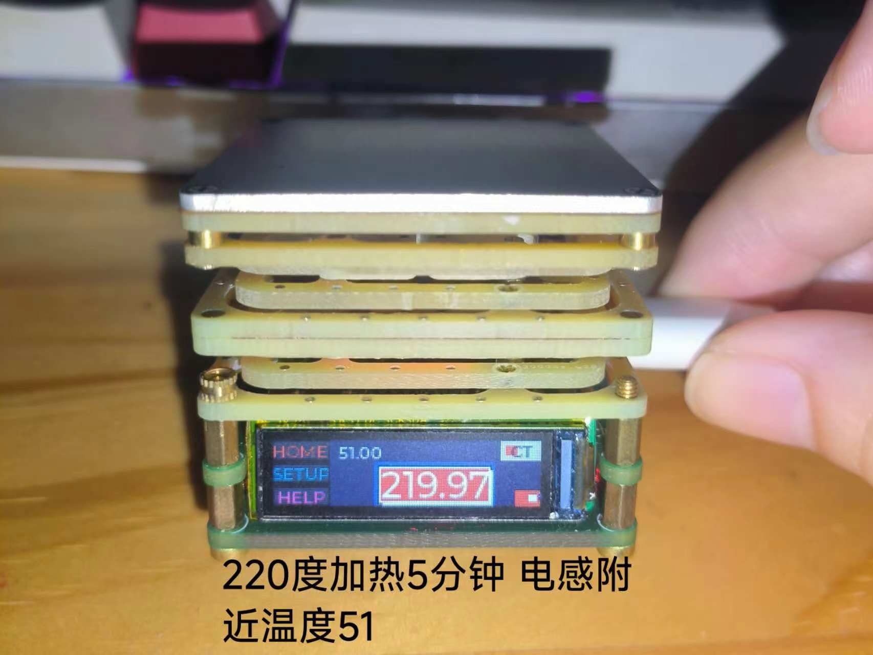

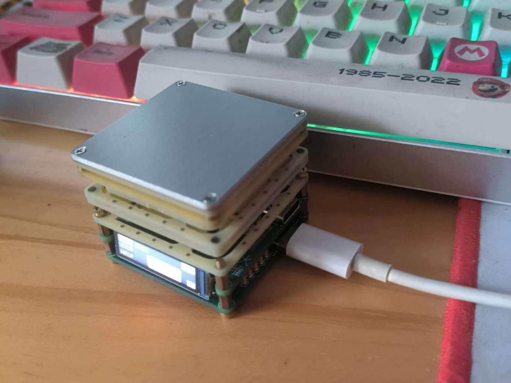

体积40x40x35mm,利用buck芯片实现恒功率PID控制。特点:恒功率控制,隔热能力强;缺点:堆料DIY,复刻要谨慎。 程序框架实现恒温加热,简单菜单功能(PID参数、温度限制、功率限制)。
简介:体积40x40x35mm,利用buck芯片实现恒功率PID控制。特点:恒功率控制,隔热能力强;缺点:堆料DIY,复刻要谨慎。 程序框架实现恒温加热,简单菜单功能(PID参数、温度限制、功率限制)。
创建时间:2024-07-19 18:46:32更新时间:2026-04-24 13:58:41

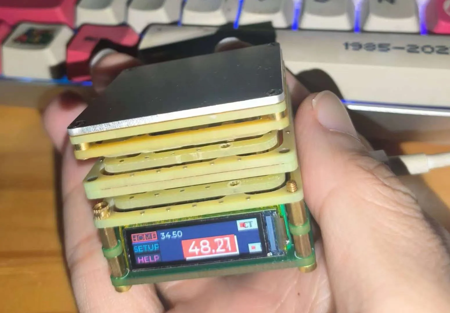

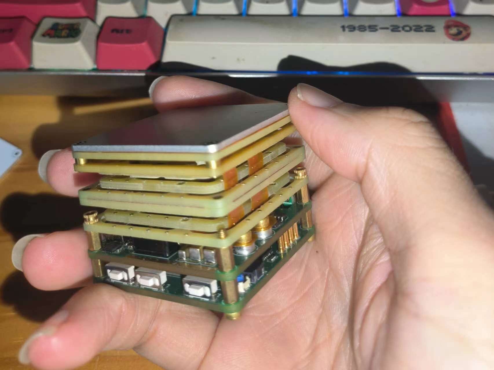

业余之作,看到其他迷你加热台的隔热能力都很勉强,所以就想出pcb堆叠的方式,展示一个小小创意。不建议直接复刻,仅供参考。
隔热板之间用小铆钉固定。
更换简单iu,实现基础的恒功率加热功能。可自己修改程序。
