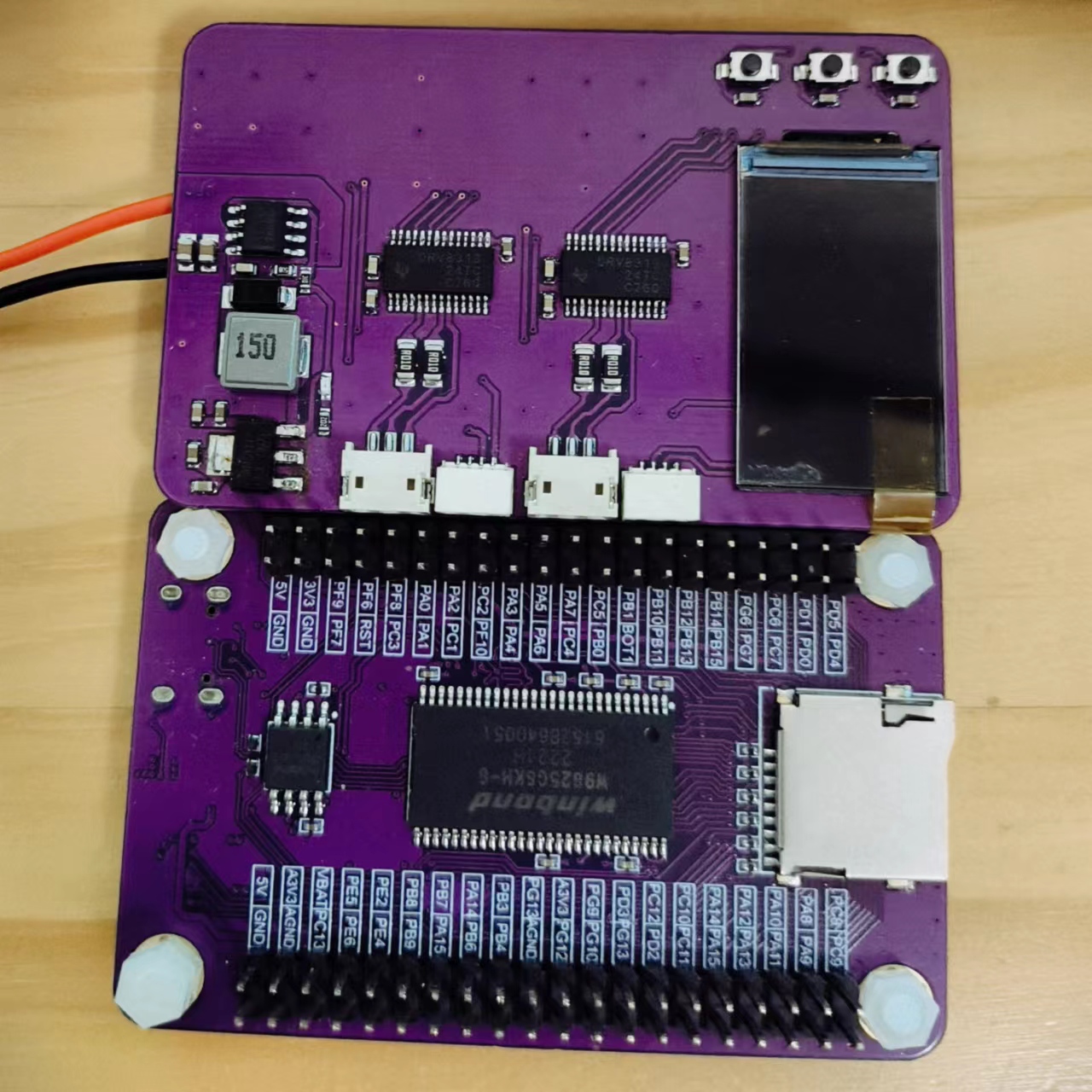

本驱动板以DRV8313PWPR为驱动芯片,利用板对板连接器连接到梁山派开发板,目的是实现小电流云台无刷电机的控制。

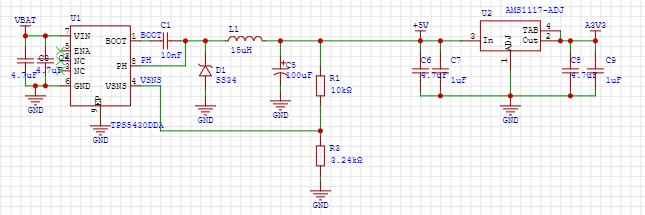

电源模块:
电源采用TPS5430DDA + AMS1117制造 5V和 3.3V电压,5v电源通过排针与梁山派相连。

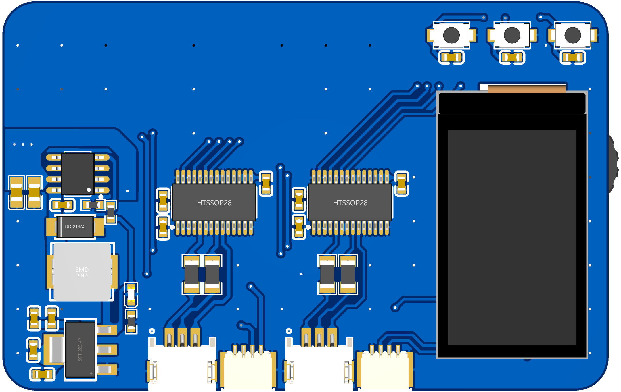

驱动模块:
驱动模块采用DRV8313驱动芯片,配合INA240两路电流采样,实现Foc驱动电路。

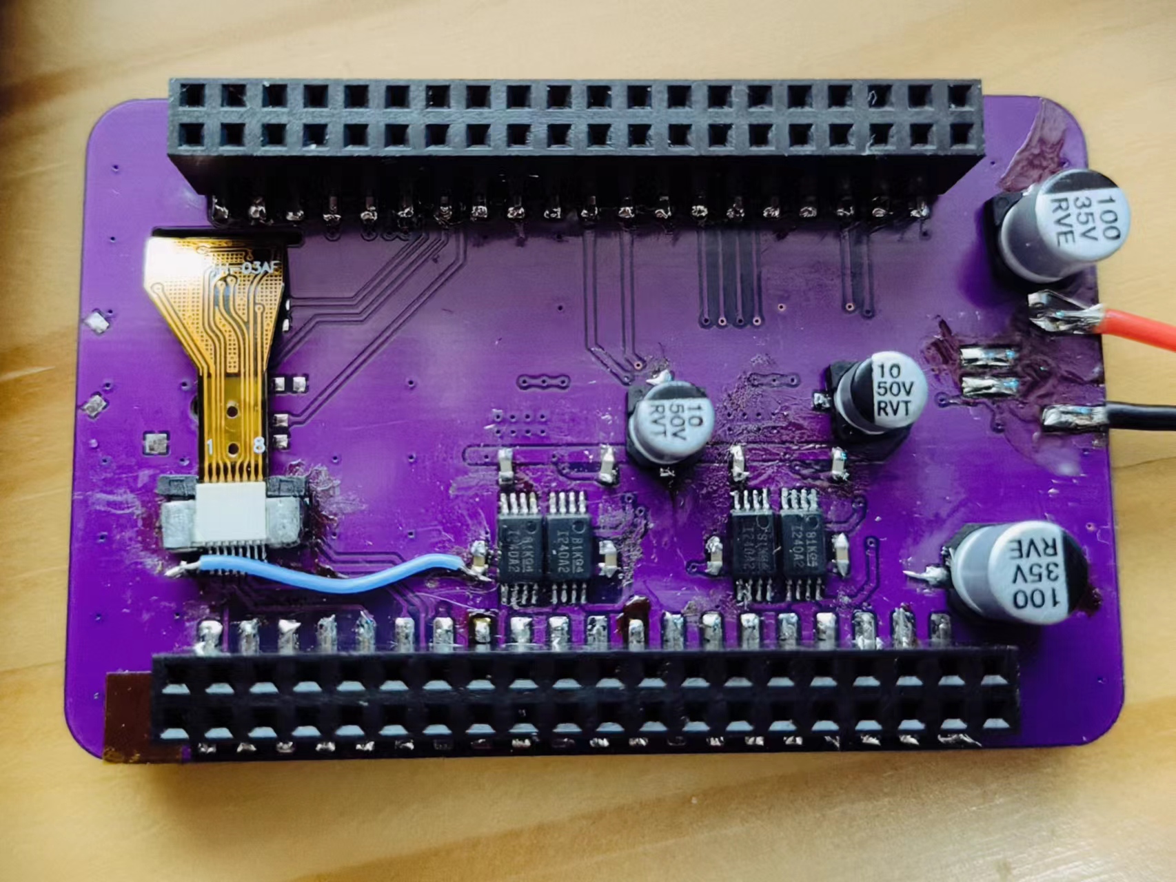

实物模型展示:
驱动板接口

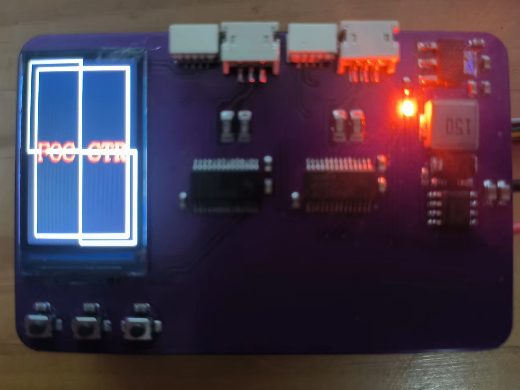

LCD
板载1.1.4寸屏幕,驱动芯片ST7789,使用协议spi4传输。

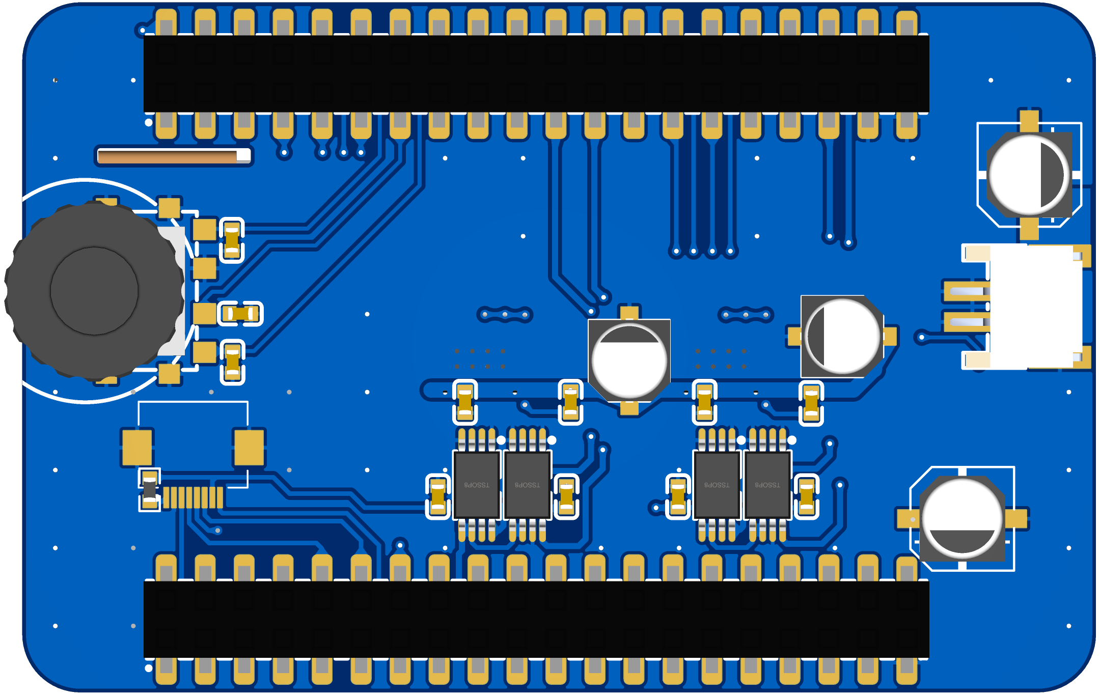

编码器
板载两个编码器接口,使用 I2C协议
接口1
PB6 <-> I2C0_SCL
PB7 <-> I2C0_SDA
接口2
PA8 <-> I2C2_SCL
PC9 <-> I2C2_SDA

实现的功能
程序成功运行的模块
lcd 显示
as5600角度获取
电机开环转动
