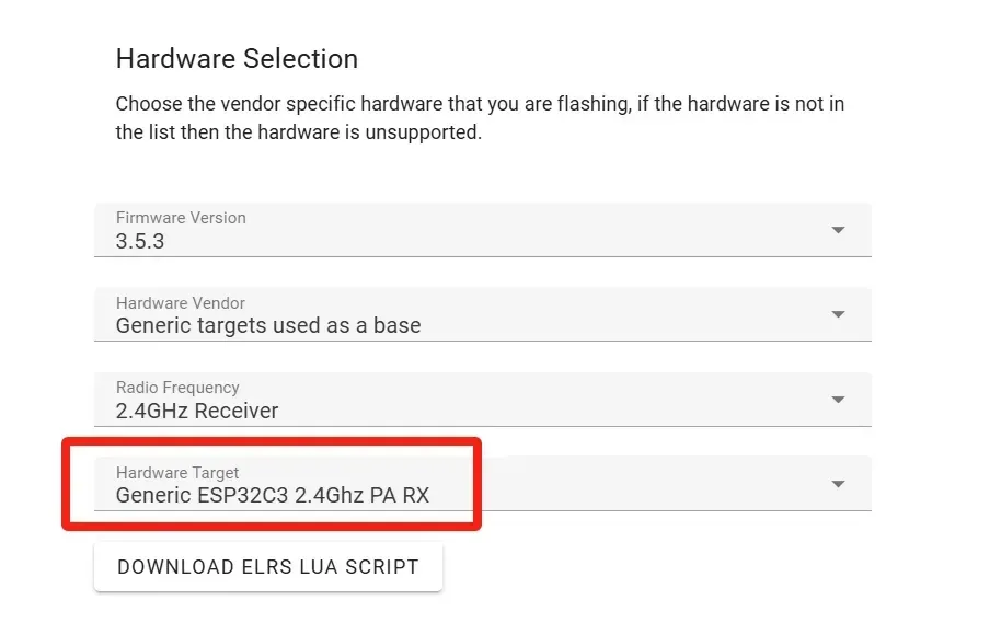

固件说明:
1、浏览器打开https://elrs.bayckrc.com。
2、点击Receiver。
3、Hardware Vendor里选择Generic targets used as a base。
4、Radio Frequency里选择2.4GHz Receiver。
5、Hardware Target里选择Generic ESP32C3 2.4Ghz PA RX。
