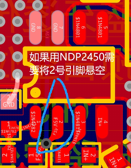

BEC:选用了江苏芯潭微电子的DCDC同步整流降压芯片NDP23511,特点是最大输入电压30V,最大输出电流5A,490Khz开关频率,同步整流效率高,SOP-8封装方便贴片,外围元件极少,价格便宜没假货(某宝1.3元左右/片包邮)。现在这个芯片价格稍微起来了,如果23511贵的话从立创商城买NDP24511可以平替(1.7元左右,和23511的区别是输入电压最大到36V其他不变),或者用某宝1.1元/片包邮的NDP2450代替(只需要将其2号引脚悬空即可,和23511的区别是开关频率最大300Khz)。

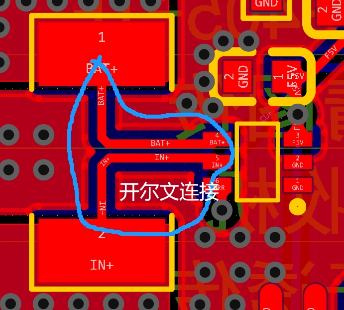

电流检测:选用了思瑞浦微电子科技(3PEAK)的TP181A1,放大倍率50倍,特点是SOT-363 封装方便贴片,外围元件极少,价格便宜没假货(某宝0.4元左右/片)。搭配0.3毫欧的3W锰铜采样电阻理论可以承受100A持续电流,220A峰值电流(估计PCB会先承受不了,朋友们悠着点)。采样电阻与电流检测芯片要采用开尔文连接。
