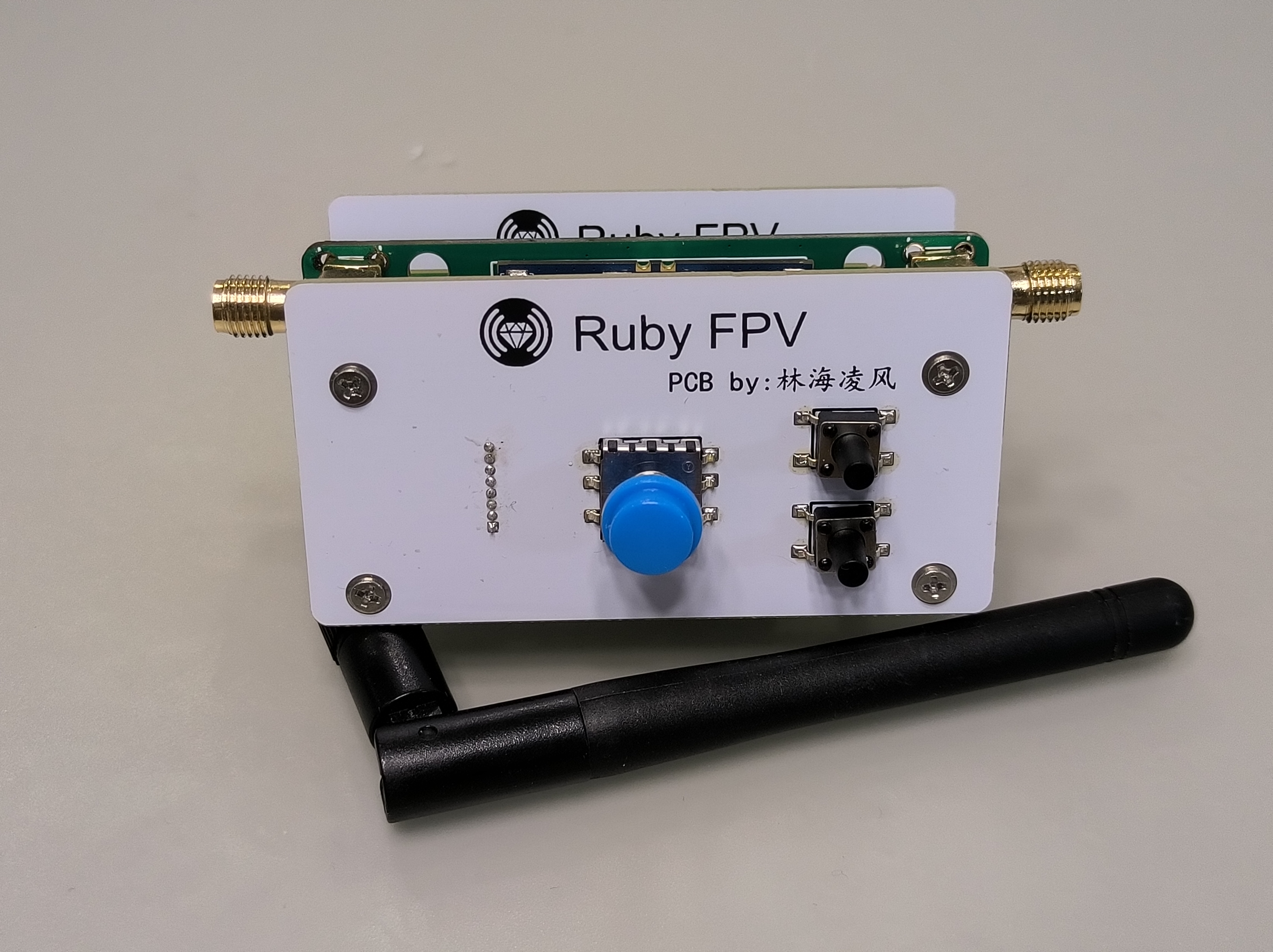

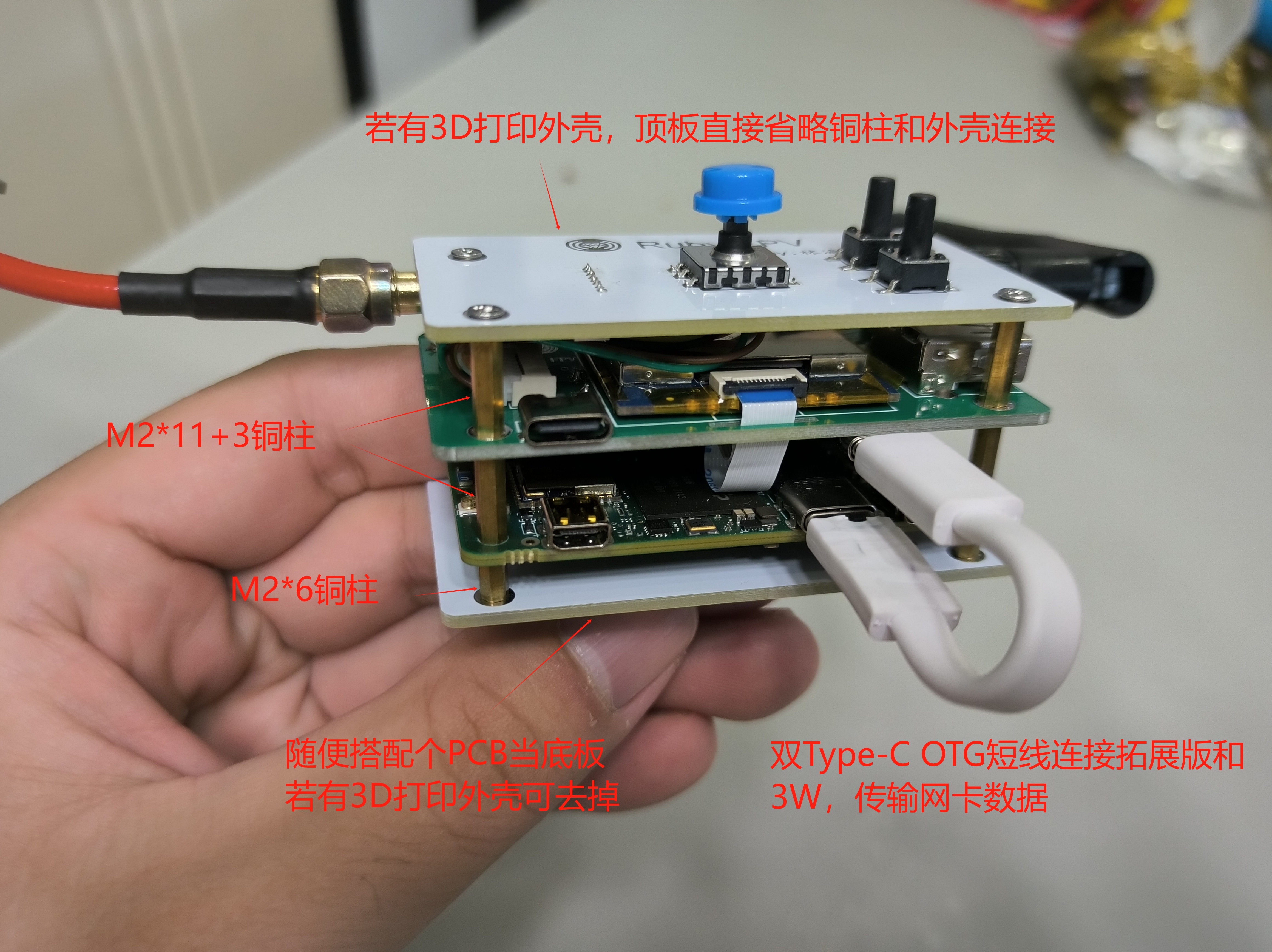

为Radxa zero 3W搭配RubyFPV固件设计的拓展板,使用必联8812EU作为接收网卡,需要双Type-C OTG短线连接拓展板与3W(可使用随身WIFI的数据线)。
简介:为Radxa zero 3W搭配RubyFPV固件设计的拓展板,使用必联8812EU作为接收网卡,需要双Type-C OTG短线连接拓展板与3W(可使用随身WIFI的数据线)。
创建时间:2024-07-25 17:17:08更新时间:2024-07-26 10:33:03

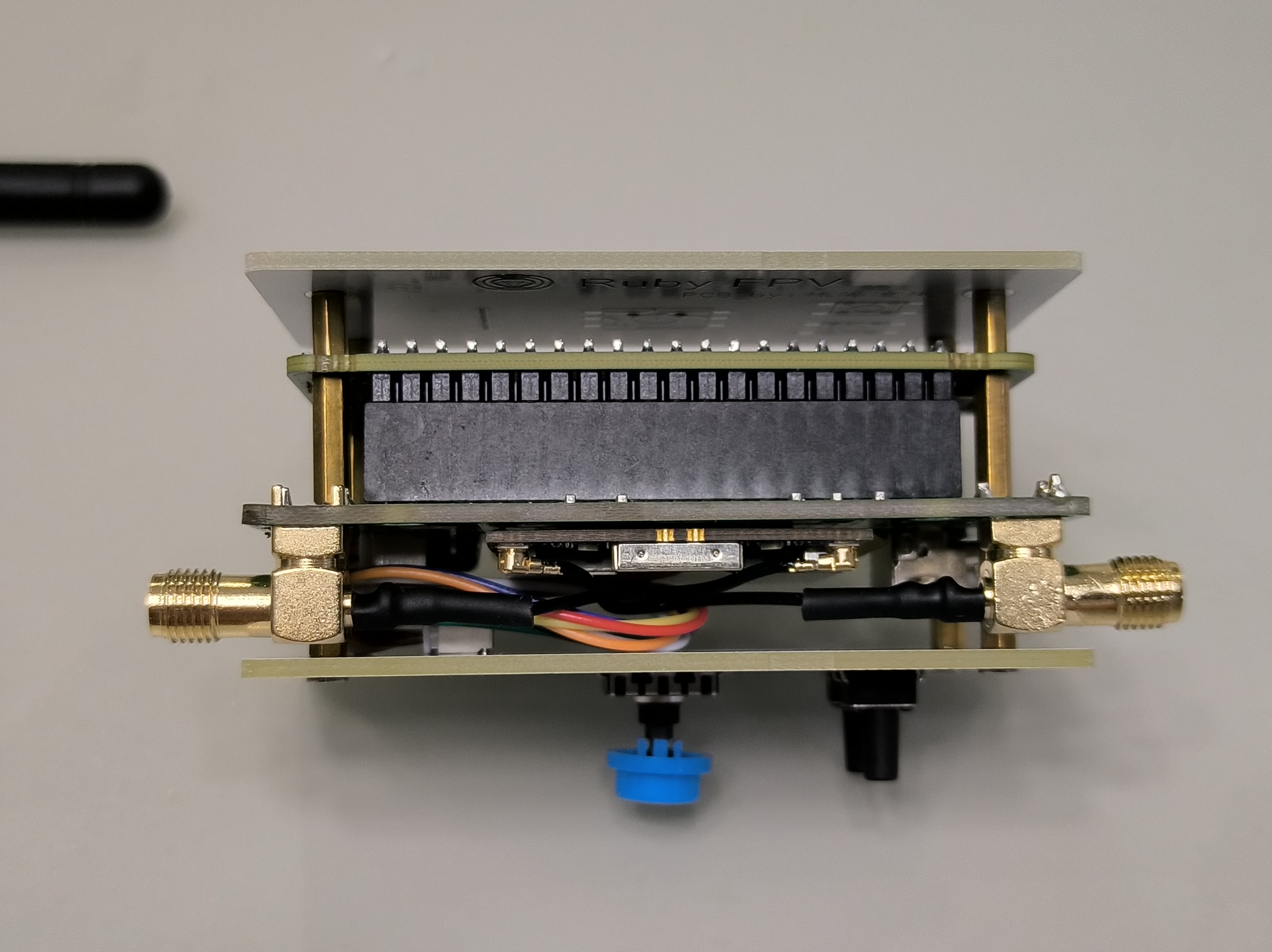

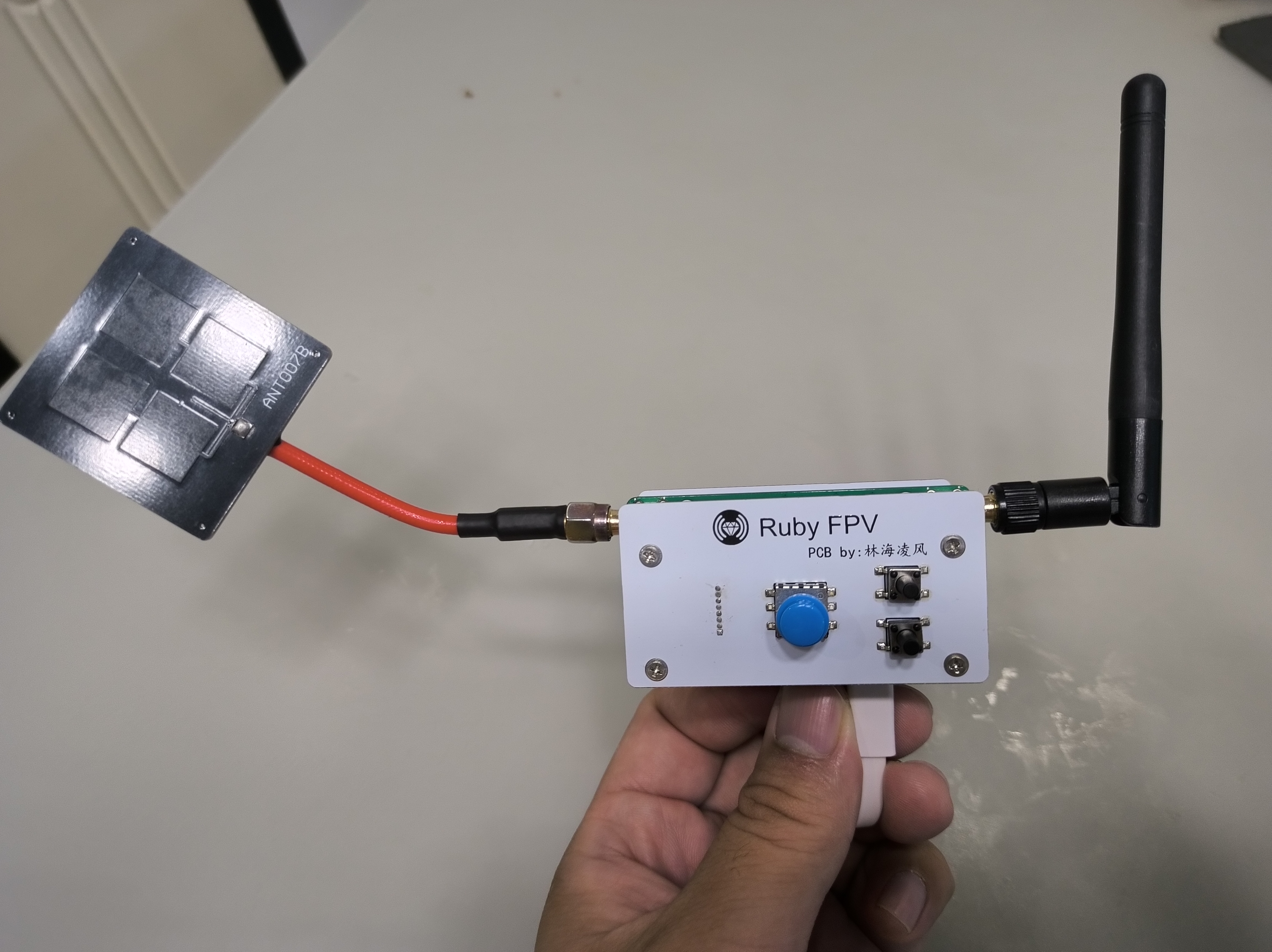

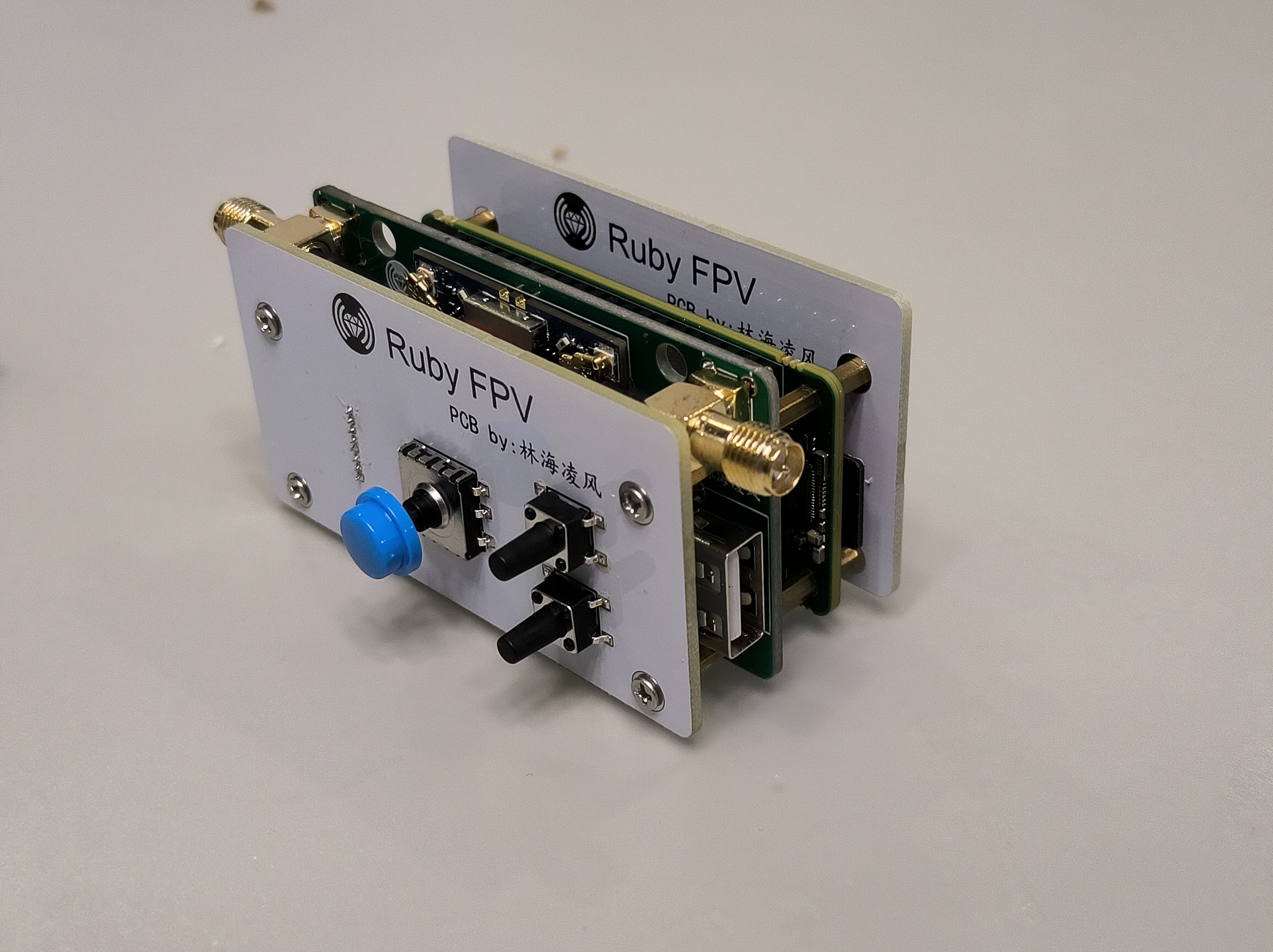

完整形态
正面
侧面
顶面

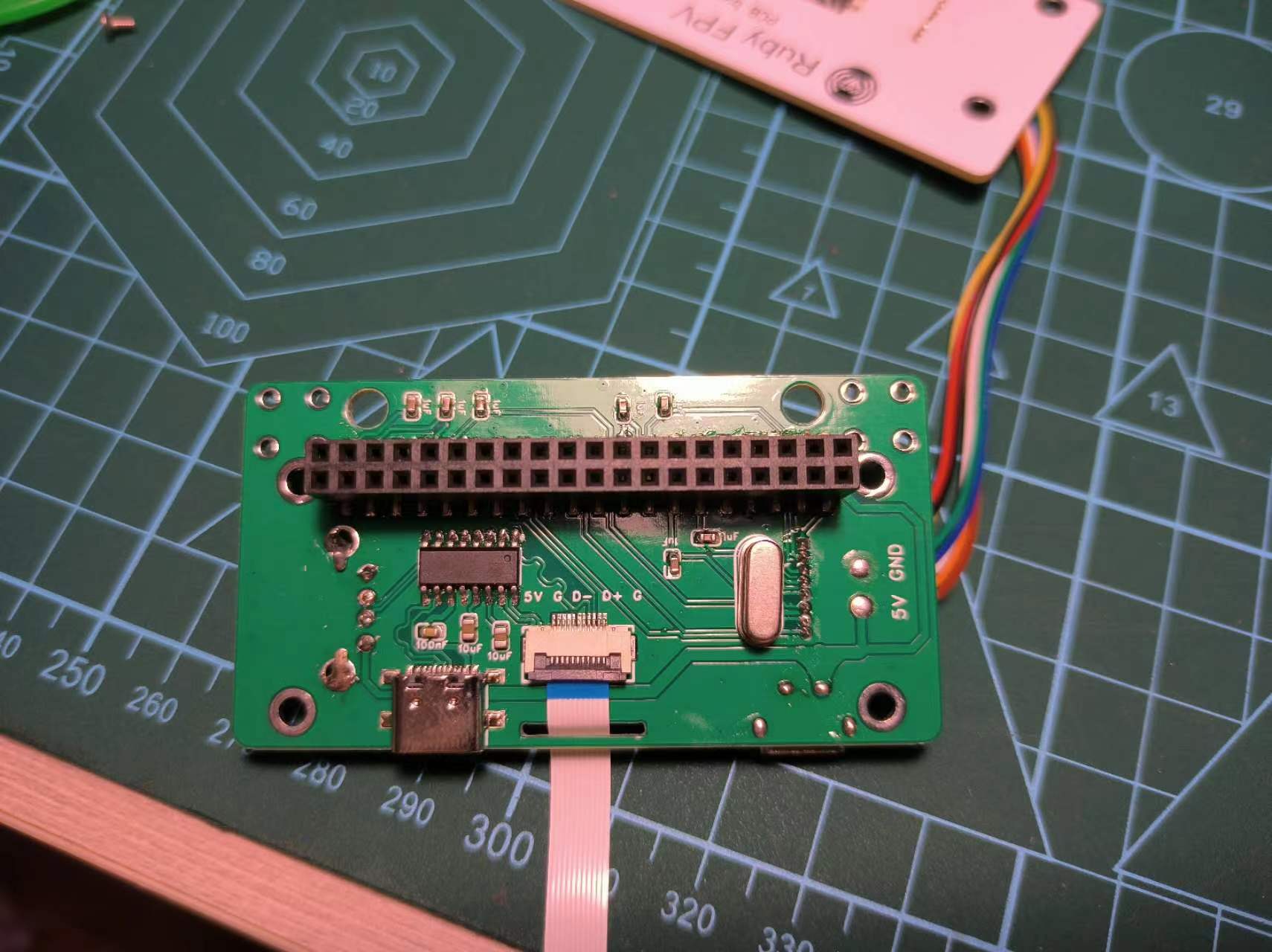

拓展板正面

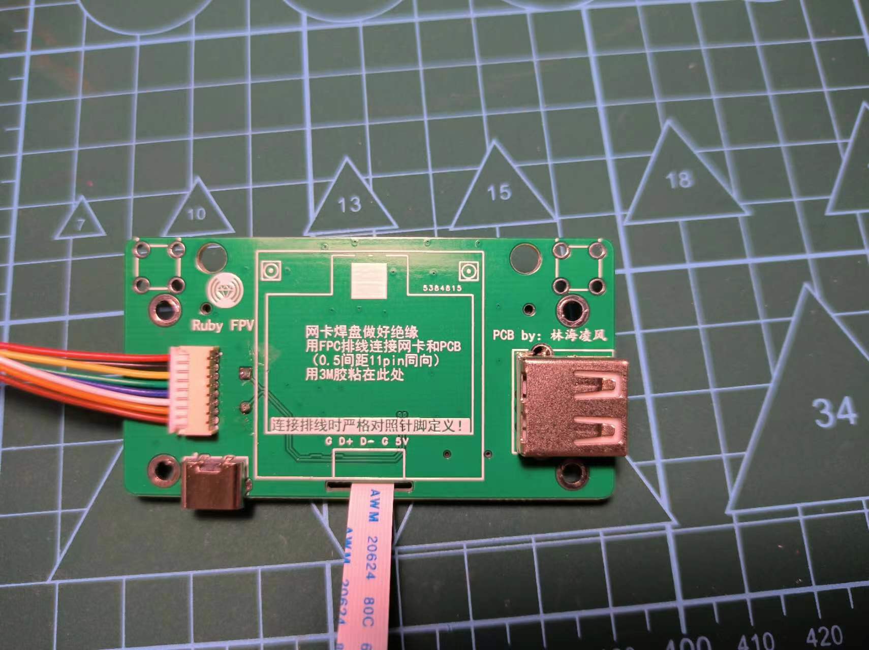

拓展板背面

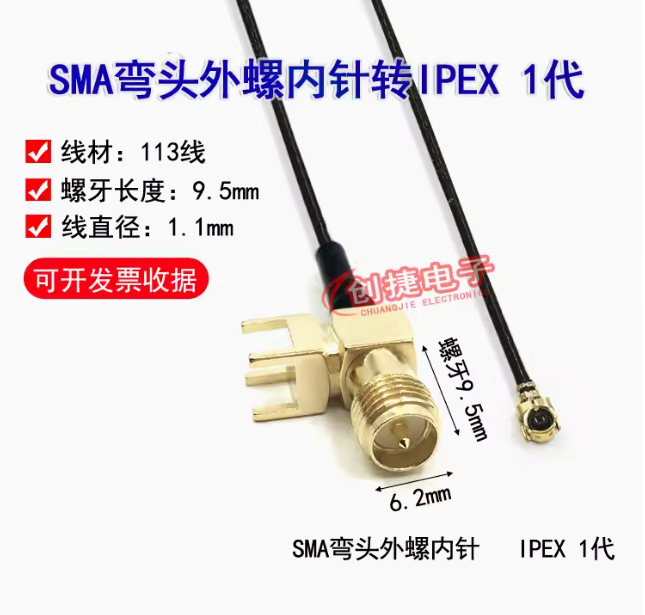

天线座用这种(长度5CM):
五向按键:
向上= 上一个
向下= 下一个
向左 = 返回
向右 = 快捷键Q1
向里 = 确认
使用时上下按键若颠倒的话,可以在Ruby系统里调整,快捷键定义亦可在系统内编辑具体功能。
