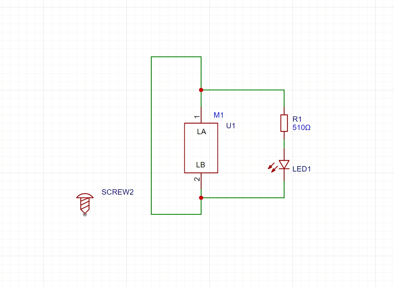

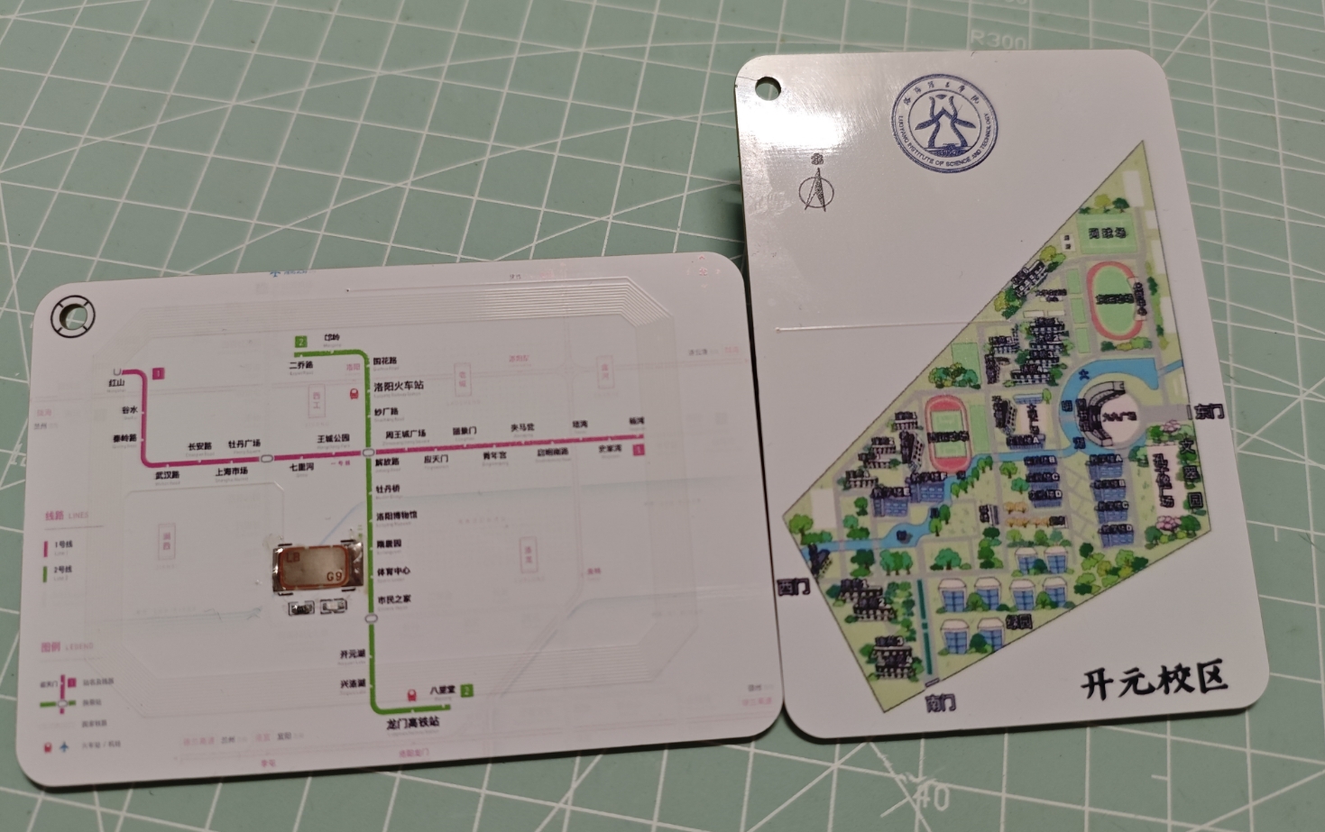

可以白嫖彩色丝印板子,复刻一下唯一的成本就是芯片和电阻和LED,甚至如果不需要NFC的功能的话,可以分币不花直接狠狠白嫖,直接当个挂件。 卡片一面是我洛阳皇家太极理工职业技术学院开元校区的地图,另一面是洛阳地铁图,图来自知乎@Lyt Hu。 学校在洛阳地图的位置就是芯片在卡片上的位置。 我加了个灯,这样当卡背被读取的时候就会闪一下。 接下来我们直接看看原理图和PCB。 原理图非常简单。 因为元件库里没有芯片,所以得自己画这个元件,我买的是5mm*8mm的M1,小伙伴们买的话直接搜“ic卡芯片”然后随便挑一个便宜的,自己再把元件的封装改改就行,其他原理都是一样的。 然后芯片两端连起来再并联一个LED和限流电阻。 左下角那个螺丝是为了在PCB上留个洞,这样可以找绳子圈起来当挂件。 现在有个问题,那就是好像没有电源啊,这怎么工作。 这时候就用上了我们初中学过的电磁感应现象了,如果我们把导线连好多圈,那么是不是就可以看作是一个电感。 当导线围成的圈中的磁通量改变的时候,就会有电流产生,这时候有了电流芯片就能工作一下,把芯片内的数据发送出去,我们也就可以读到卡的信息了。 由于咱刷卡的时候不分正反,所以电流的方向是不确定的,因此我们的LED也可以随意放,不用区分正负极。 原理图很简单,接下来我们看看PCB如何走线。

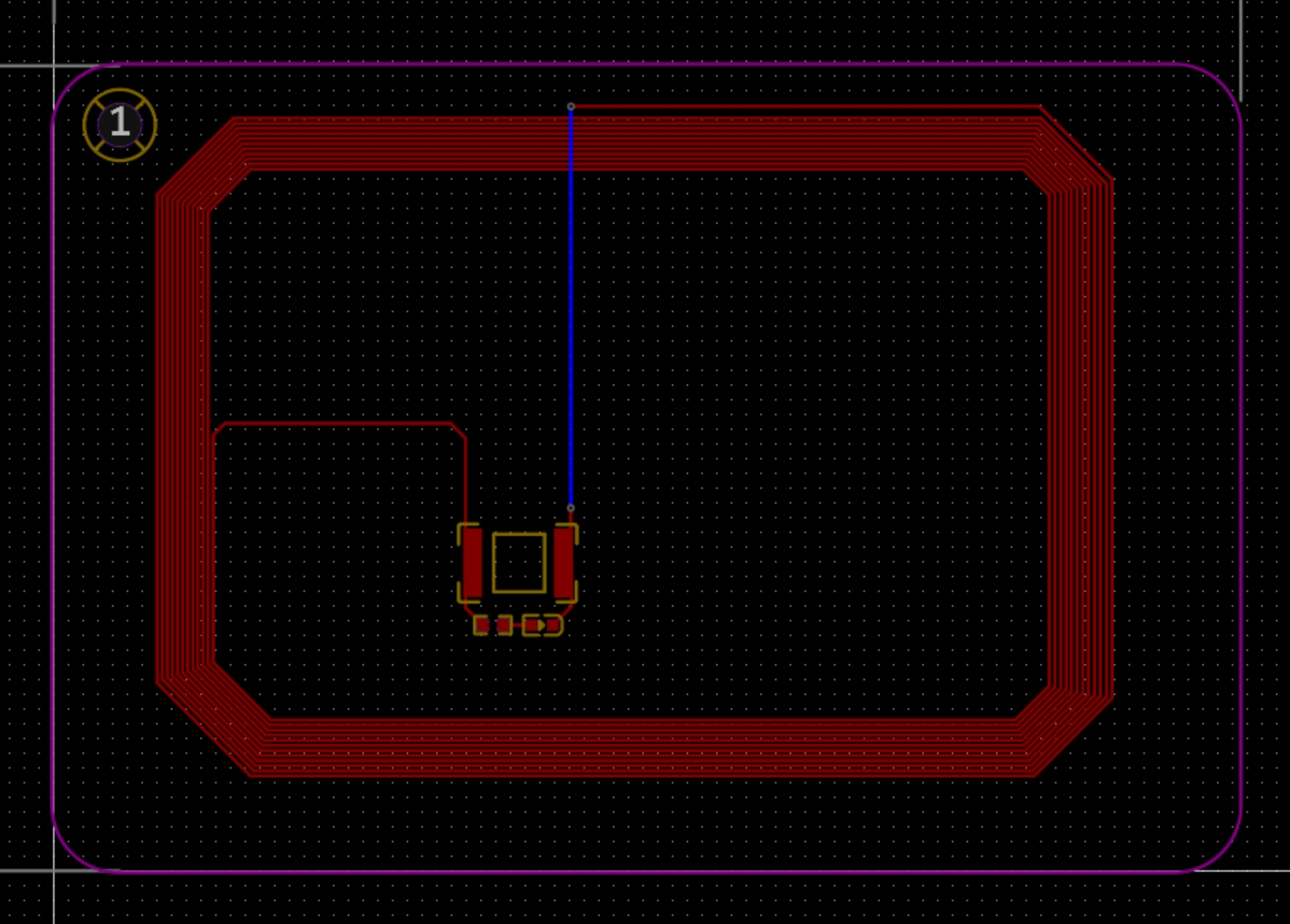

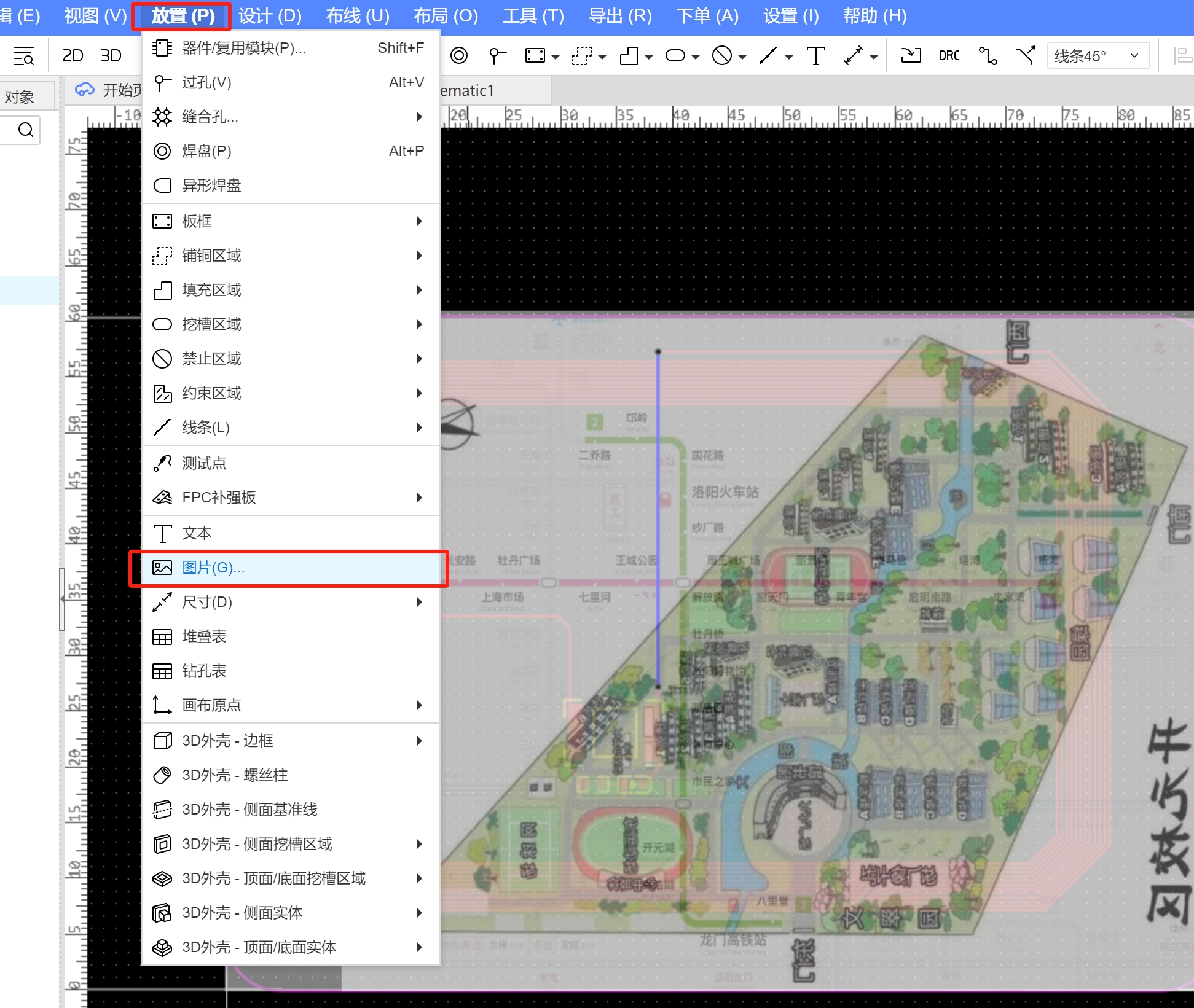

PCB也非常简单。 芯片也是不分正负的,我们只需要走线绕着PCB绕几圈就行,至于走多少圈,我们注意两个指标,一个的导线的匝数,另一个是围成的圈的面积,差不多绕个十来圈意思意思就行。 PCB走完线之后我们再把图片放上去。

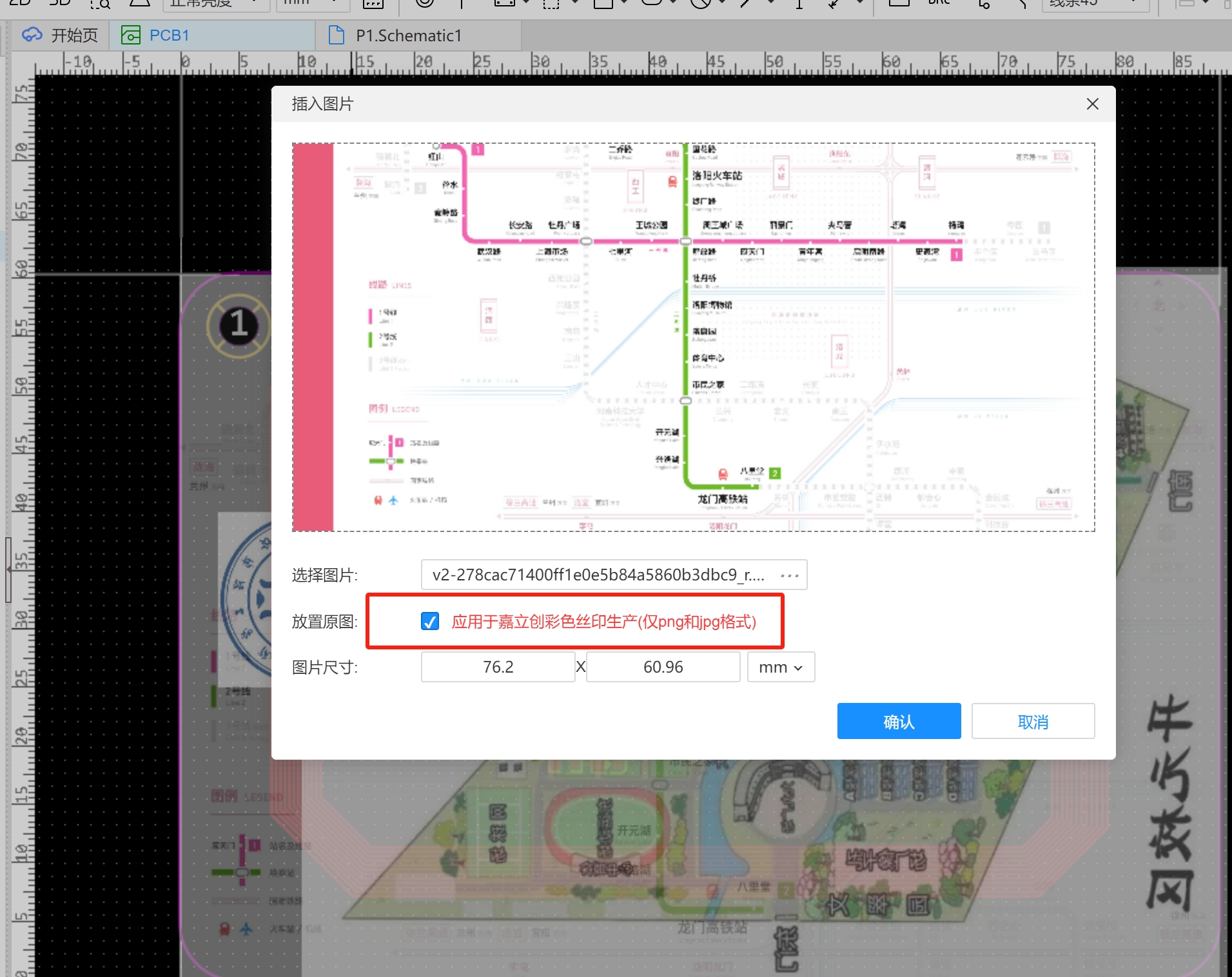

记得勾选彩色图片,不然出来是黑白的,在打板的时候也记得要选择彩色丝印的PCB。

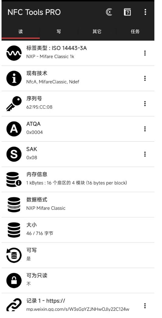

接下来我们看看怎么给卡写入数据,我们打开NFC Tools PRO,没有这个软件的小伙伴可以关注我的公众号"折途想要敲代码"回复关键词“NFC”免费下载。
点开软件之后,我们直接把NFC卡片贴近我们的手机(确保NFC功能打开),然后就可以看到里面的数据了。 我们点击上面一栏的“写”,再点击“添加记录”,就可以选择写东西进入了,我是给卡片写了我公众号文章的链接,然后把卡片送给了舍友,这样他们一刷就会有链接弹出来,方便他们给我的公众号点赞
