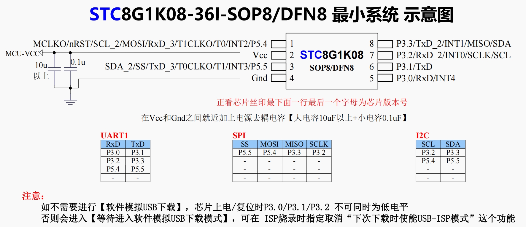

我们先来看看STC8G1K08A的部分。
电路设计非常简单,我用的是SOP8封装的STC8G1K08A,它的外围电路只需要两个电容即可。
其他我就是把八个引脚都引出来了,为了方便我们烧录程序(需要用USB转串口模块),我把RXD、TXD、VCC、GND给放到同一排的引脚上了。
还加了个WS2812B,这样显得不那么单调,板子上有个灯也方便我们直接烧录程序看效果,数据传输线接到P32上。
关于WS2812B如何点亮,可以查看我往期的文章。
https://mp.weixin.qq.com/s/0zdjoE8wQABz_d0VeffNaQ
另外就是一个滑动开关,连接的是来自USB的5V供电,当我们连接USB的时候,并且此时只想使用STC32并不需要使用STC8,那么我们可以选择关闭STC8的供电。
一个STC8G1K08A-SOP8的官方推荐零售价是0.59 + 0.1,所以小伙伴们买的时候注意价格,我买的时候是0.75,因为价格差的不多并且是从经常买的店铺里卖的,所以就不管这点差价了,总之大家买的时候别买价格太离谱的。
另外也可以看到虽然它就八个引脚(还要扣掉俩电源引脚),但是该有的资源还是有的,所以我用它做了个小玩意,等过阵子板子到了,我调试没问题了再开源出来。
官方提供的最小系统图也就是俩电容,一个10uf以上,一个100nf,虽然说10uf以上,但是10uf应该也可以,我是因为手头上22uf的电容比较多,所以用的22uf,大家也可以根据自己的库存去决定,反正打板出来焊盘大小都是一样的,一样封装的都是可以随便替换。
