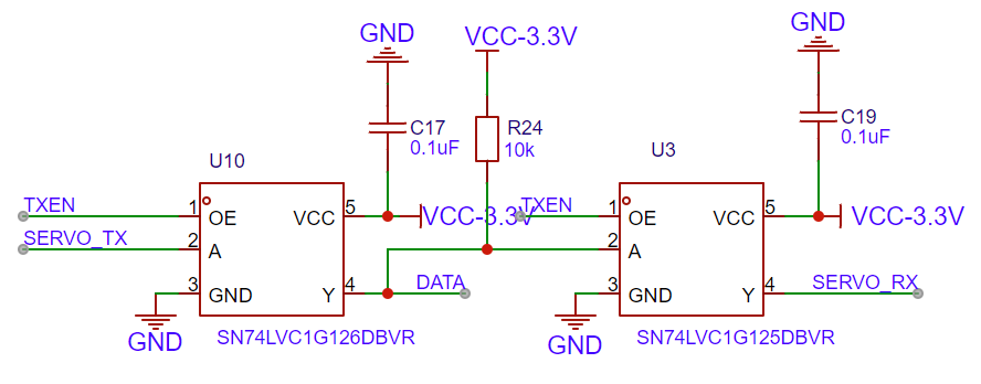

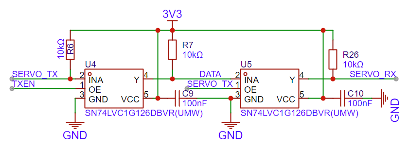

    1. 舵机通讯失败问题。
       有童鞋反应舵机无法通讯,测试发现是C25电容导致。Data信号是靠3.3V上拉10K电阻控制,加了100nf电容之后上升沿严重拉长,导致通讯失败,去掉即可。

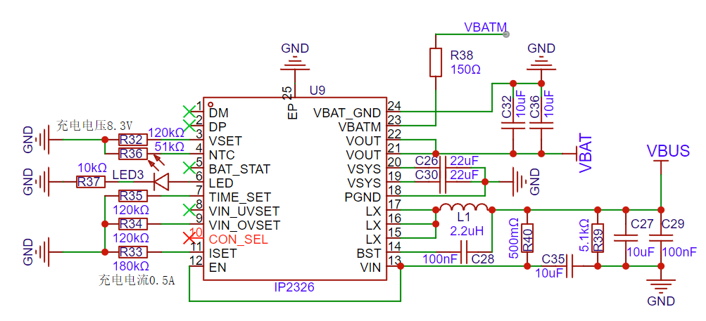

        我的锅,原理图设计的时候Boost电容连错脚了,C28改正连接到14和15脚之间即可。
        旧版本的板子也很好改,如下图,U9丝印旁边的绿漆用小刀或者尖头镊子刮开露出铜导线(这根铜皮是电源线比较粗很好刮),然后把旁边的100nf电容C28热风枪吹下来放到你刮的焊盘和原来14脚连接的那左半边的电容焊盘上(记得铜皮提前放点锡浆)。

    以上几点都比较好解决。使用英集芯的IP2326作为BMS管理芯片,解决2s电池包充放电问题。电机驱动芯片则使用了国产率能得SS6343,嘉立创可以直接SMT,最重要得是价格便宜好买。其他则修改了CH340C为CH340X,直接连接ESP32下载,省了两个三极管。
    另外,舵机电路那里世博同学使用了舵机官方手册的建议电路,我自己没看清楚,以为两个芯片全用的SN74LVC1G126,结果调了几天一直连不上舵机。最后看了好几遍才发现是不一样的芯片,要被自己气死。。
    这个电路我改成了全部使用SN74LVC1G126的方案,已验证可用,省的买两种芯片,避免贴错。项目里的舵机调试板V1.2就是这个部分的单独模块,用来设置舵机的零点位置等。不想自己做的也可以买官方的调试板,只是官方的板子用的Micro USB接口,在2024年就显得太不优雅了。男人,要时刻保持优雅!
    BMS电路,充电限流500mA,避免芯片过热。充电电压根据自己需要选择电阻。

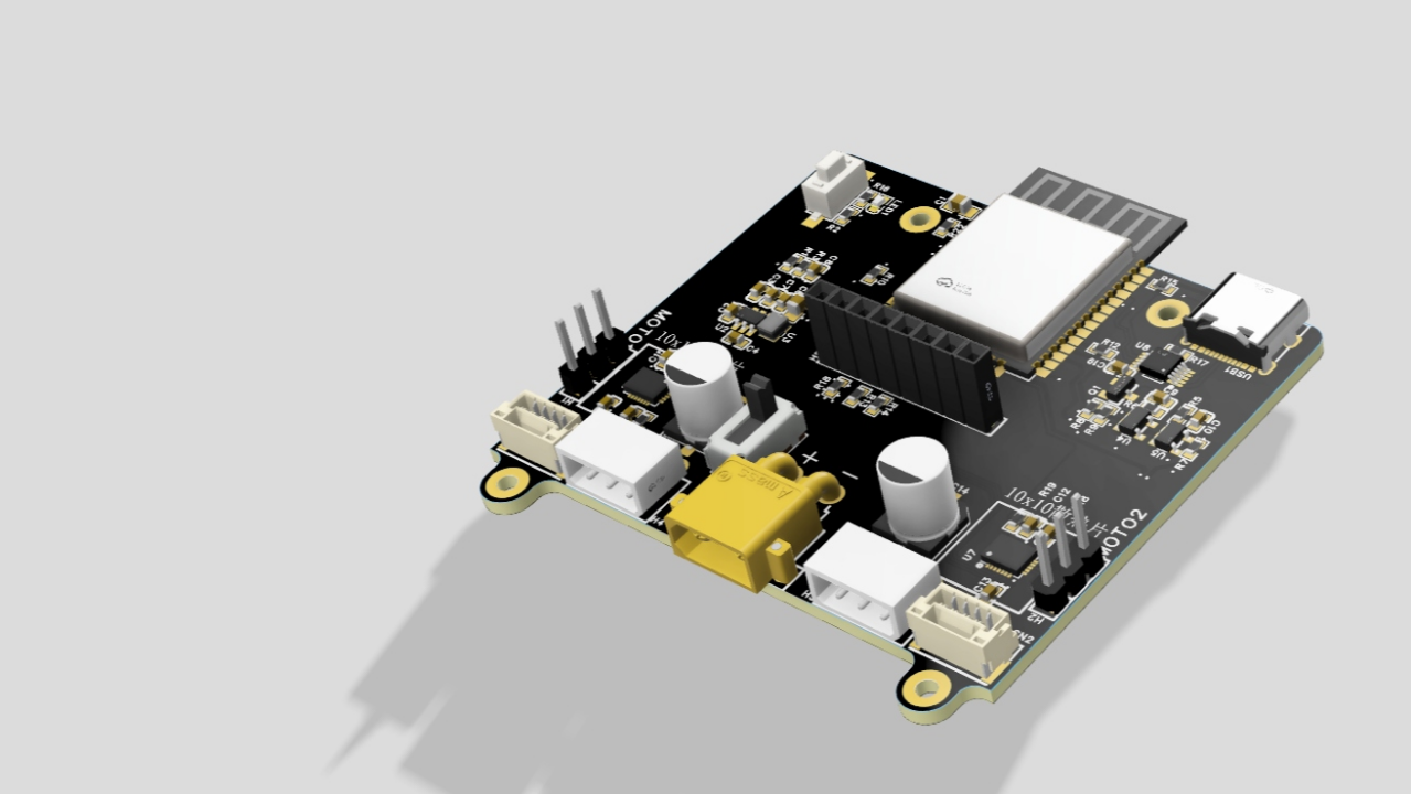

    电路板顺手渲染一下,不过电池连接器还是旧设计,看看就行。

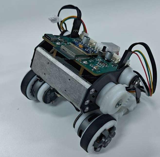

    实物我暂时用嘉立创便宜的树脂打印了一套,打算验证好没问题后再用贵的尼龙打印。

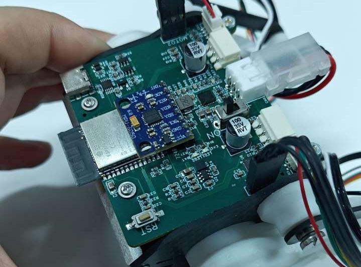

    装上陀螺仪的样子,我是直接焊死的,避免抖动影响。电池也是用的原来自带的充电口连接器,既能充电也能放电。USB口充电权限高于电源开关。

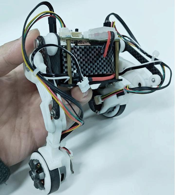

    背面电池包的样子。这里原来世博同学给的连接的尺寸有点问题,实际上应该买再细一点的电池包,不然你必须把主控板垫高8mm左右才能装下电池包。
