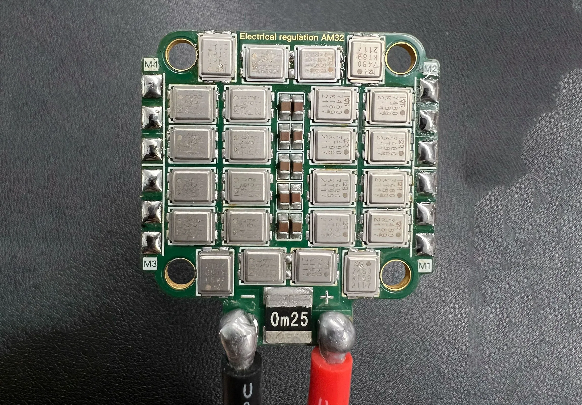

四合一金封电调,采用阻容0402以上,方便复刻
简介:四合一金封电调,采用阻容0402以上,方便复刻
CC BY-SA 4.0
创建时间:2024-07-04 17:58:57更新时间:2025-03-10 16:53:11
本硬件设计在CC-BY-NC-SA 4.0协议下发布,仅供爱好者DIY学习交流使用,严禁任何形式的商业使用。本设计按原样提供,不提供任何形式的工作保障/售后保修,不对任何因产品设计、操作不当以及违反当地法律法规所造成的制作人、第三方人身财产资源损坏/损害的后果及连带责任负责。
CC-BY-NC-SA 4.0,知识共享许可协议-署名-非商业使用-相同方式共享。
CC:知识共享许可协议(英语:Creative Commons license)的缩写。
BY:署名,您必须给出适当的署名,提供指向本许可协议的链接,同时标明是否(对原始作品)作了修改。
SA:相同方式共享,如果您再混合、转换或者基于本作品进行创作,您必须基于与原先许可协议相同的许可协议分享发布您贡献的作品。
NC:非商业使用,您不得将本作品用于商业目的。
项目说明
3月9日  电调已经试飞,45A电机满载没问题。

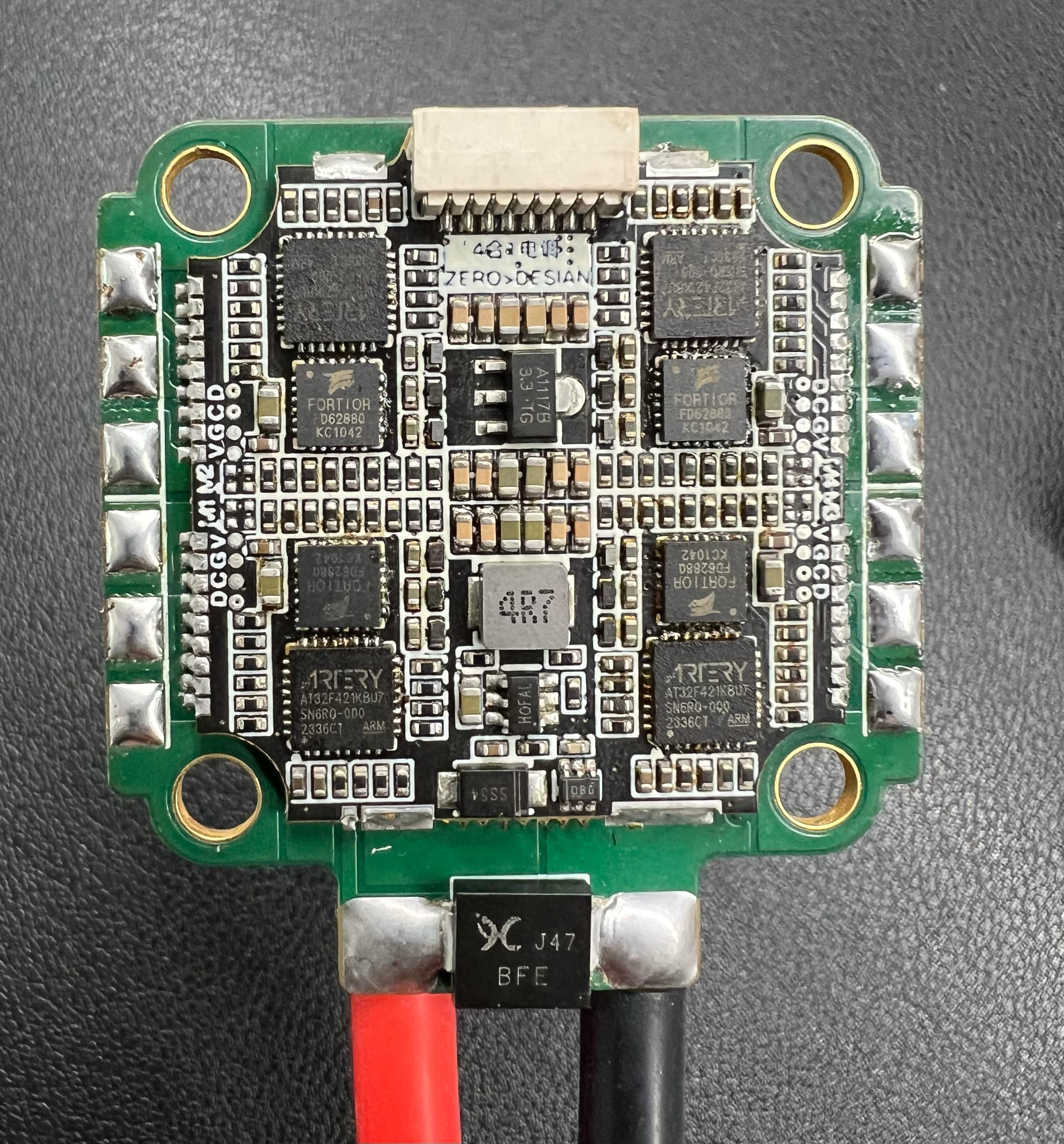

本次电调采用2片PCB组合方式,同时阻容都采用0402以上封装,焊接方便。使用英飞凌金封mos管。
支持2-6S(极限8S不推荐)。
焊接完成之后,先检测M1-M4 每组3个焊盘两两之间电阻为21K左右。
