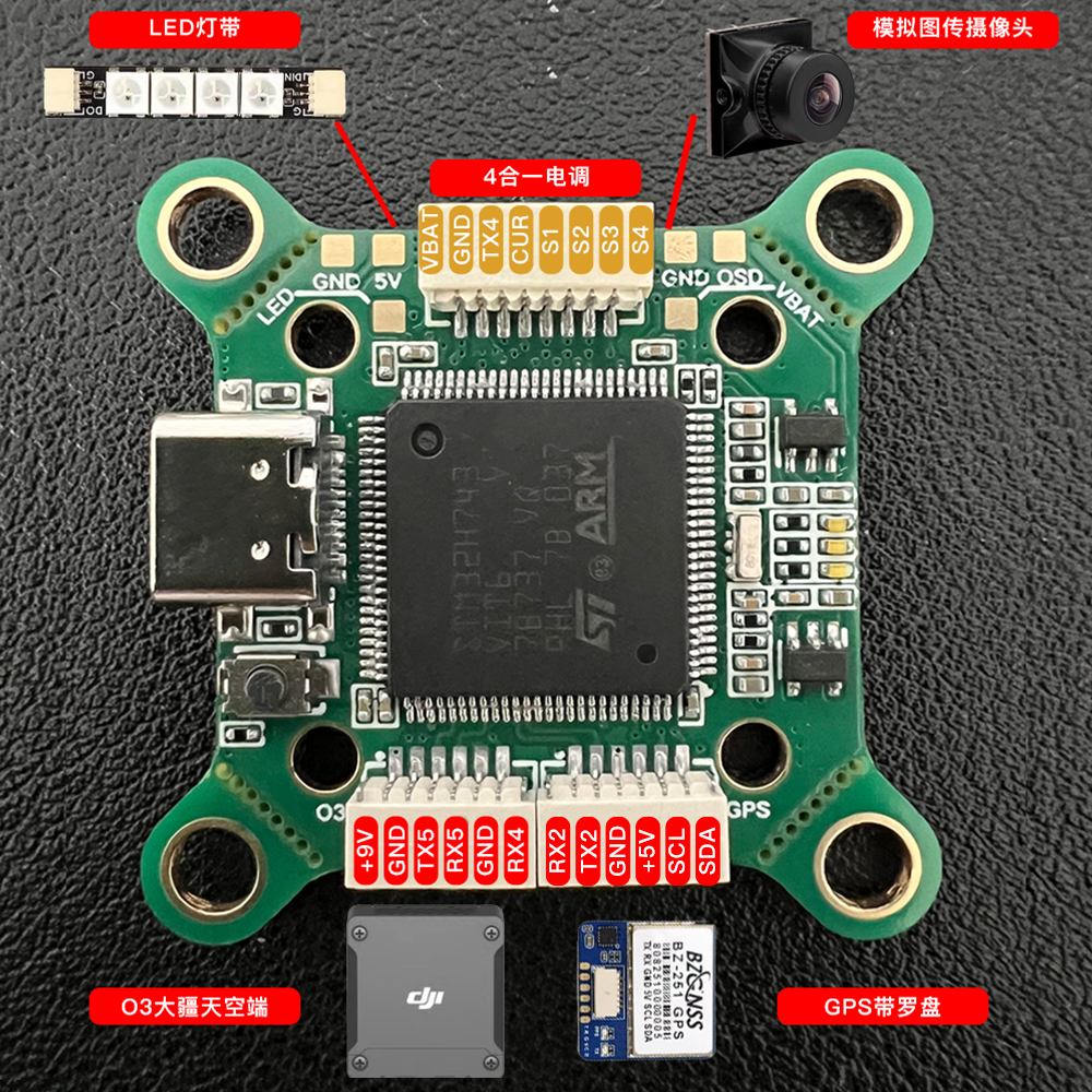

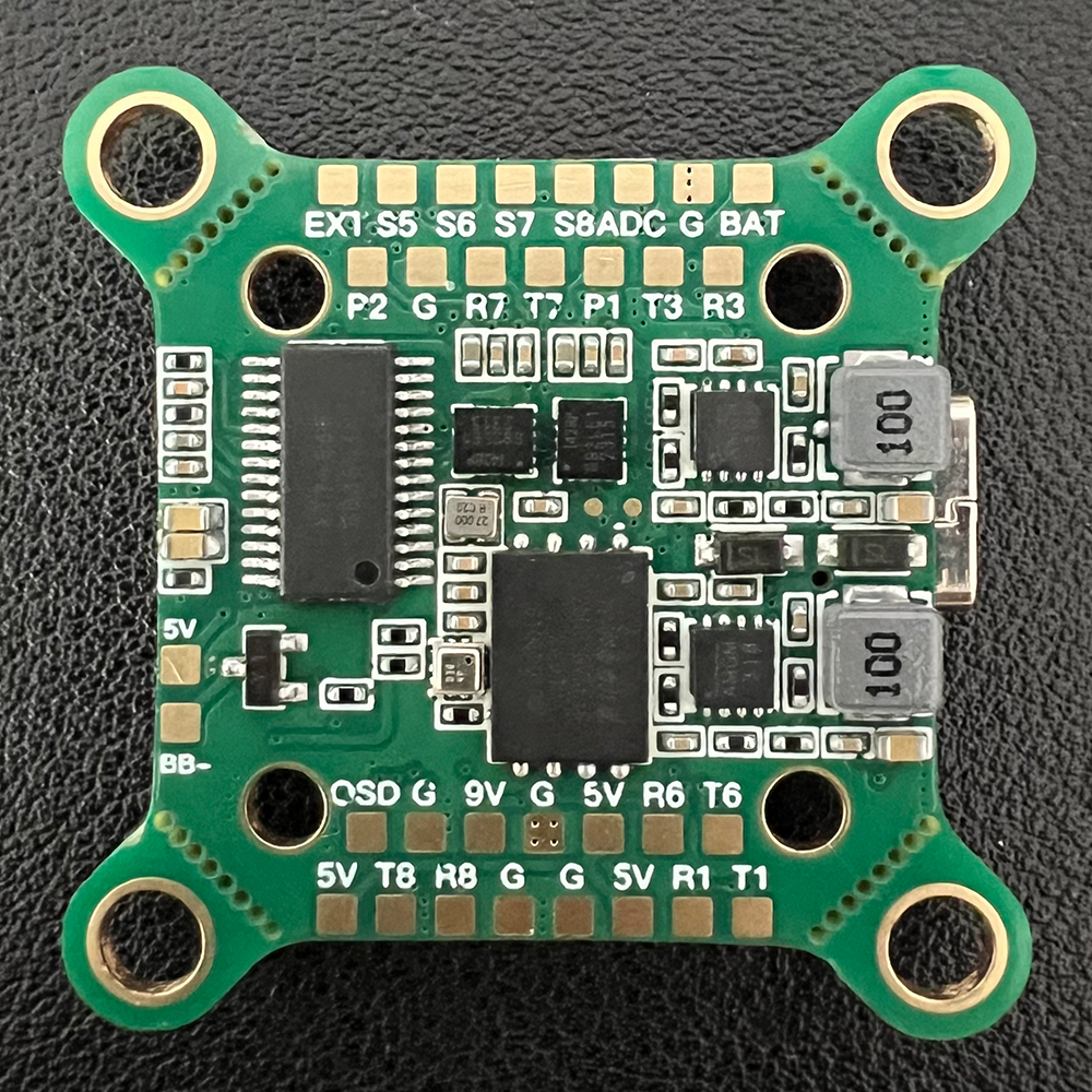

项目说明
7.13 修正5V DCDC 二极管丝印方向错误问题
6.20  优化电源走线、调整GPS端子的引脚顺序。之前的TX、RX反了。BF固件重新编译,之前的GPS罗盘无法识别。
采用STM32H743VIT6制作的一款飞控。阻容最小为0402,方便焊接。某宝H743飞控199起步,本飞控制作成本百元以内。支持BF、INAV、APM三种固件(最新固件Q群:154782128获取)
首次使用高性能BMP390气压计
  • 平均工作电流: 3.2μA(1Hz)
  • 气压检测范围: 300~1250hPa
  • 气压绝对精度: ±0.50hPa(P=300 ...1100 hPa T=0 ... 65 °C)
  • 气压相对精度: ±0.03hPa (P=700…1100 hPa T=25…40°C)
  • 温度漂移系数: ±0.6Pa/K (25°…40°C at 900 hPa)
  • 温度绝对精度: ±1.5℃ (0…65℃)
  • 支持分辨率: 0.016Pa (高精度模式下)
  • 支持采样率: 200Hz
  • 工作温度: -40~85℃
本硬件设计在CC-BY-NC-SA 4.0协议下发布,仅供爱好者DIY学习交流使用,严禁任何形式的商业使用。本设计按原样提供,不提供任何形式的工作保障/售后保修,不对任何因产品设计、操作不当以及违反当地法律法规所造成的制作人、第三方人身财产资源损坏/损害的后果及连带责任负责。
CC-BY-NC-SA 4.0,知识共享许可协议-署名-非商业使用-相同方式共享。
CC:知识共享许可协议(英语:Creative Commons license)的缩写。
BY:署名,您必须给出适当的署名,提供指向本许可协议的链接,同时标明是否(对原始作品)作了修改。
SA:相同方式共享,如果您再混合、转换或者基于本作品进行创作,您必须基于与原先许可协议相同的许可协议分享发布您贡献的作品。
NC:非商业使用,您不得将本作品用于商业目的。
飞控配置如下:
孔距Hole spacing:20/30.5mm
调参Tuning parameters:Type-c
主控MCU:STM32H743
陀螺仪IMU:ICM42688 * 2
字符叠加OSD:AT7456E
气压计Baro:BMP388/BMP390
黑匣子Blackbox:128MB
输入电压Input voltage:3S-8S
DCDC1:5V/3A
DCDC2:9V/2A
LDO:3.3V/500mA 2路
飞控固件:BF、INAV、APM
接线说明
