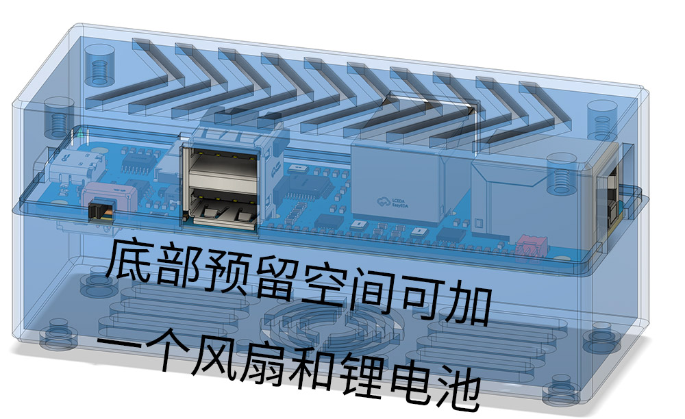

简介:双网口配置
2023电赛训练营-电赛常用模块设计作业
创建时间:2023-05-24 18:19:48更新时间:2023-08-14 17:49:52
随身WiFi双网口配置,配合随身WiFi可以充当小型五服务器等。也可以当成普通的扩展坞使用。但是只有USB2.0的速率。通过FE2.1芯片1拖7进行扩展。采用RTL8152B的双百兆网口,GL823K的TF读卡器,CH340扩展串口和2个USB-A口、1个TYPE-C。并且集成锂电池充放电模块采用TP5400。板子整体布局比较紧凑。全部功能已经验证。并且适配了外壳(件附件)
