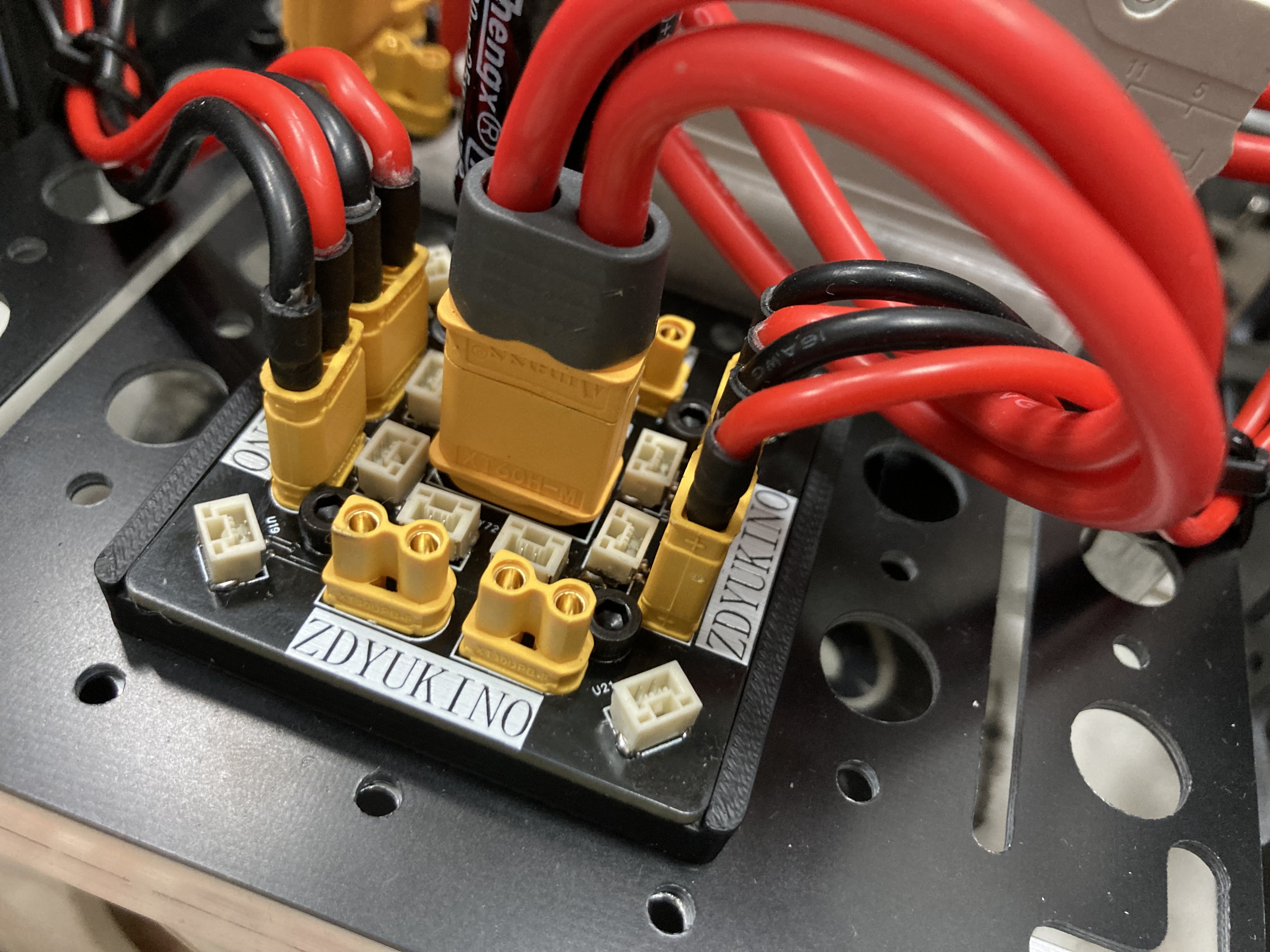

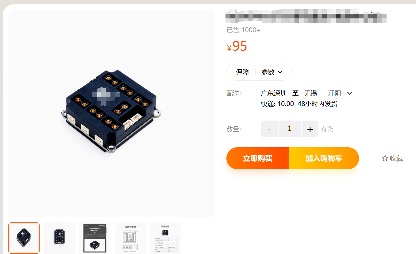

一个简单的双层单面分电板,配合简易外壳便可达到95元的效果
简介:一个简单的双层单面分电板,配合简易外壳便可达到95元的效果
创建时间:2024-03-02 15:08:15更新时间:2024-03-11 15:48:08
请在背面开窗处塘锡增加过流,并做好防短路措施(打胶)与检查。附件中有适配底座外壳,固定孔为M3 25X25mm。
