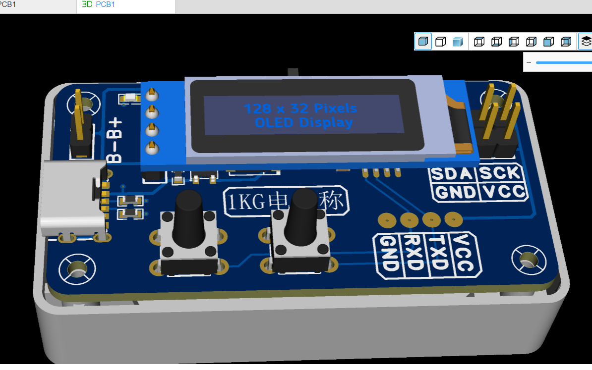

使用几毛钱一片的STC8G1k08和1kg量程的HX711模块组成,精度为1g。包含去皮和计数功能。可直接使用typec口供电和电池,自带电源切换和充电电路,不冲突。
简介:使用几毛钱一片的STC8G1k08和1kg量程的HX711模块组成,精度为1g。包含去皮和计数功能。可直接使用typec口供电和电池,自带电源切换和充电电路,不冲突。
创建时间:2023-07-26 12:10:49更新时间:2023-08-02 10:20:08
电路板总体示例:
使用说明:

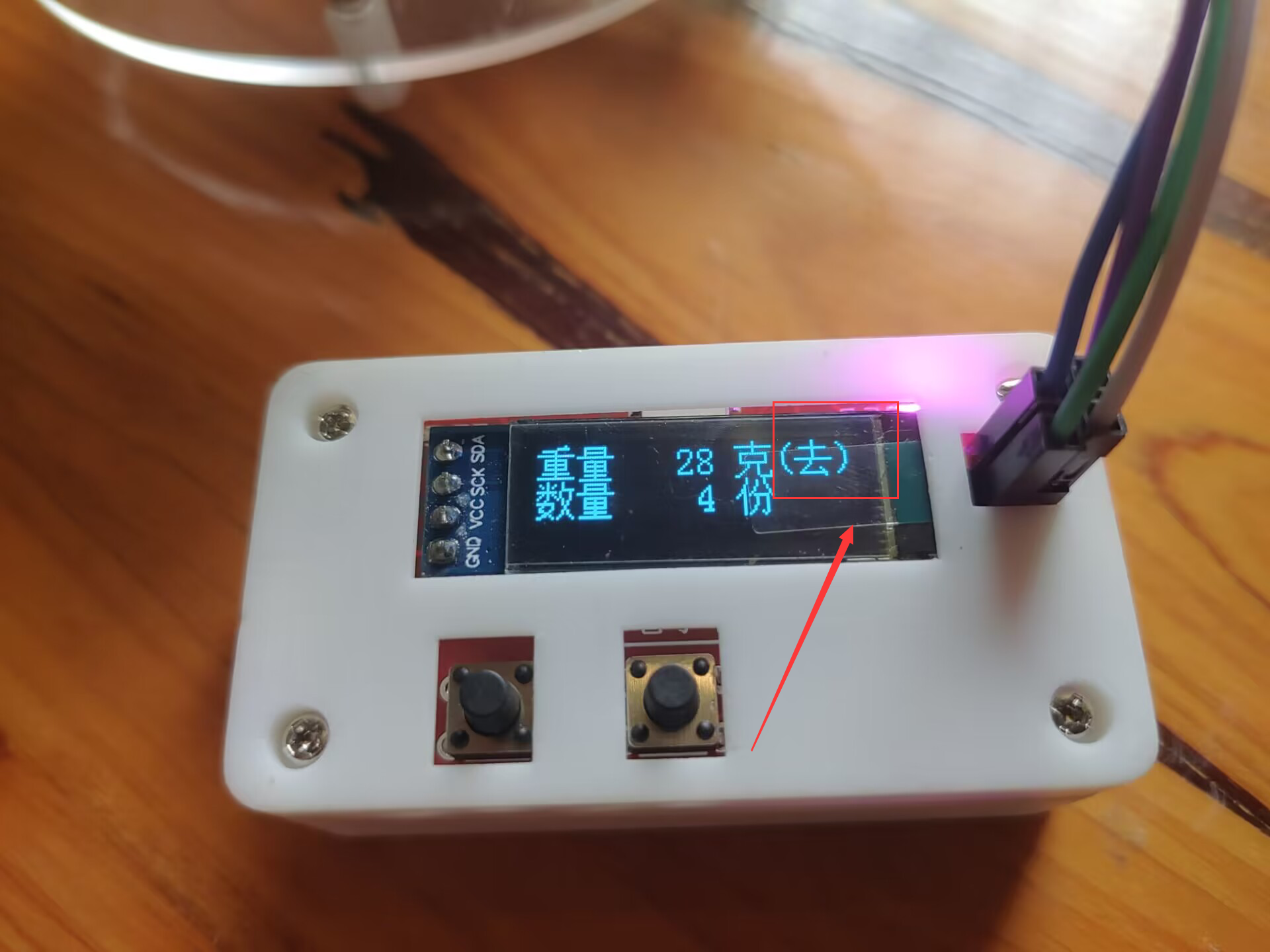

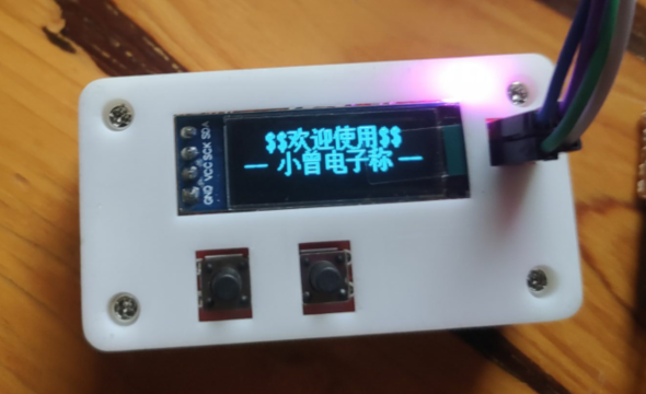

上电前几秒请勿放置重物,等程序自动把传感器初始化。

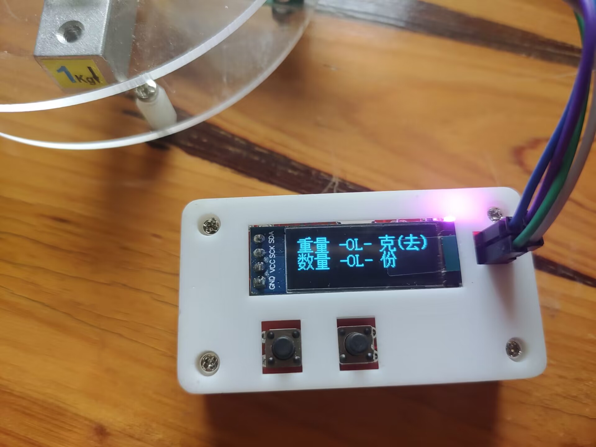

左边按键为去皮功能按键,有相应的文字提示当前状态,见下图
右侧按键为计数功能,使用时把去皮功能关闭,放置单个重物,按下右侧按键,之后放置全体重物即可自动计算数量。可用来计算一堆元件的总量。
超出量产时则显示”-OL-“如图所示,在去皮之后,拿掉盒子则会显示”-OL-“,取消去皮即可恢复正常。如下图所示:

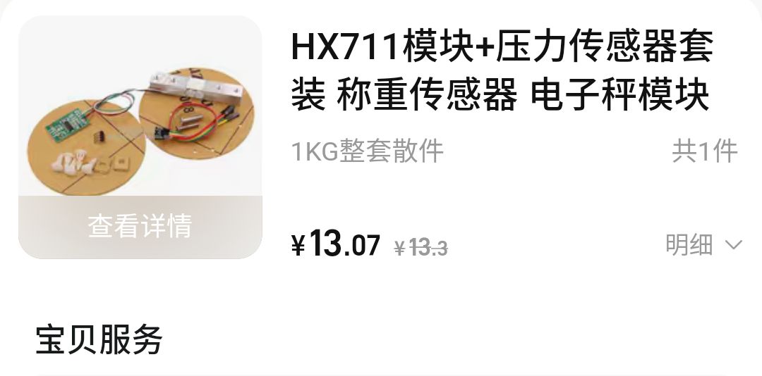

该项目的成本主要是在这块传感器上面:

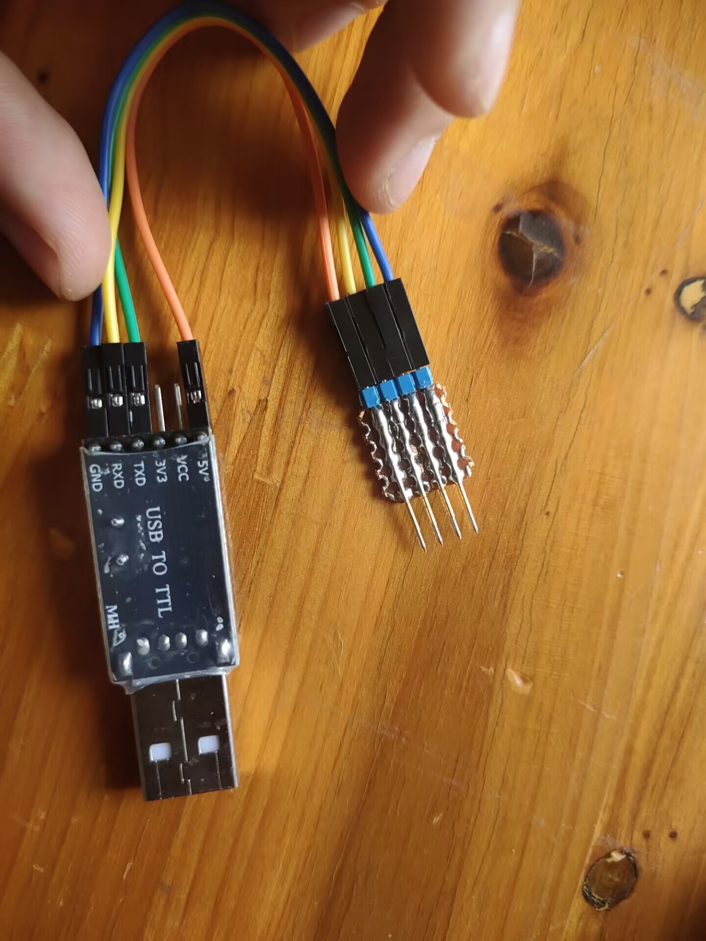

下载时因为焊盘的原因我购买了一些测试针也是很便宜的,直接焊接在洞洞板上刚刚合适:

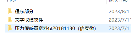

附件内压缩包包括文件见下图,实际直接烧录附件hex文件即可:
