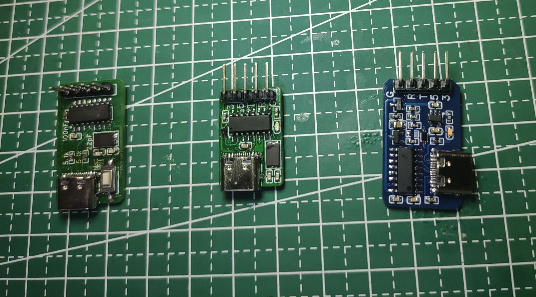

1、工程简介
工程经过了三次的硬件电路的迭代升级,本版本已经过测试可稳定运行。对需要冷启动电源进入下载模式的单片机都可使用!

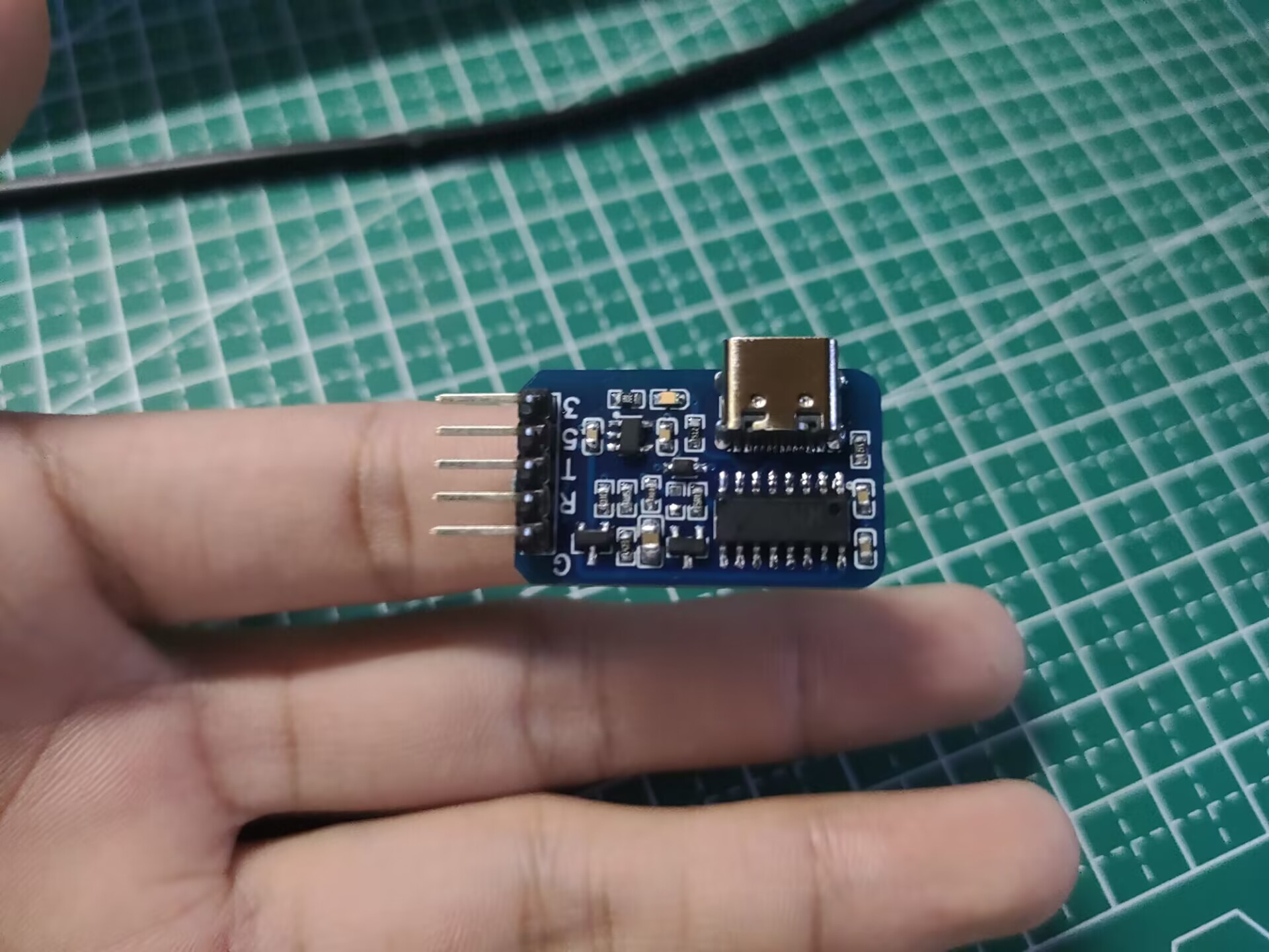

使用Type-c接口,体积相对迷你!
该电路板提供了5v和3.3v两种电源,颜值方面大家可以自己改动!

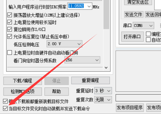

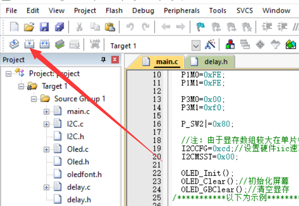

1.在STC-ISP软件内勾选下面选项
2.在keil里点击编译,即可直接自动下载(演示视频见b站id:我叫怒放诶)

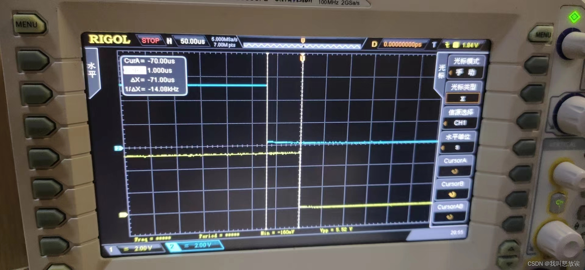

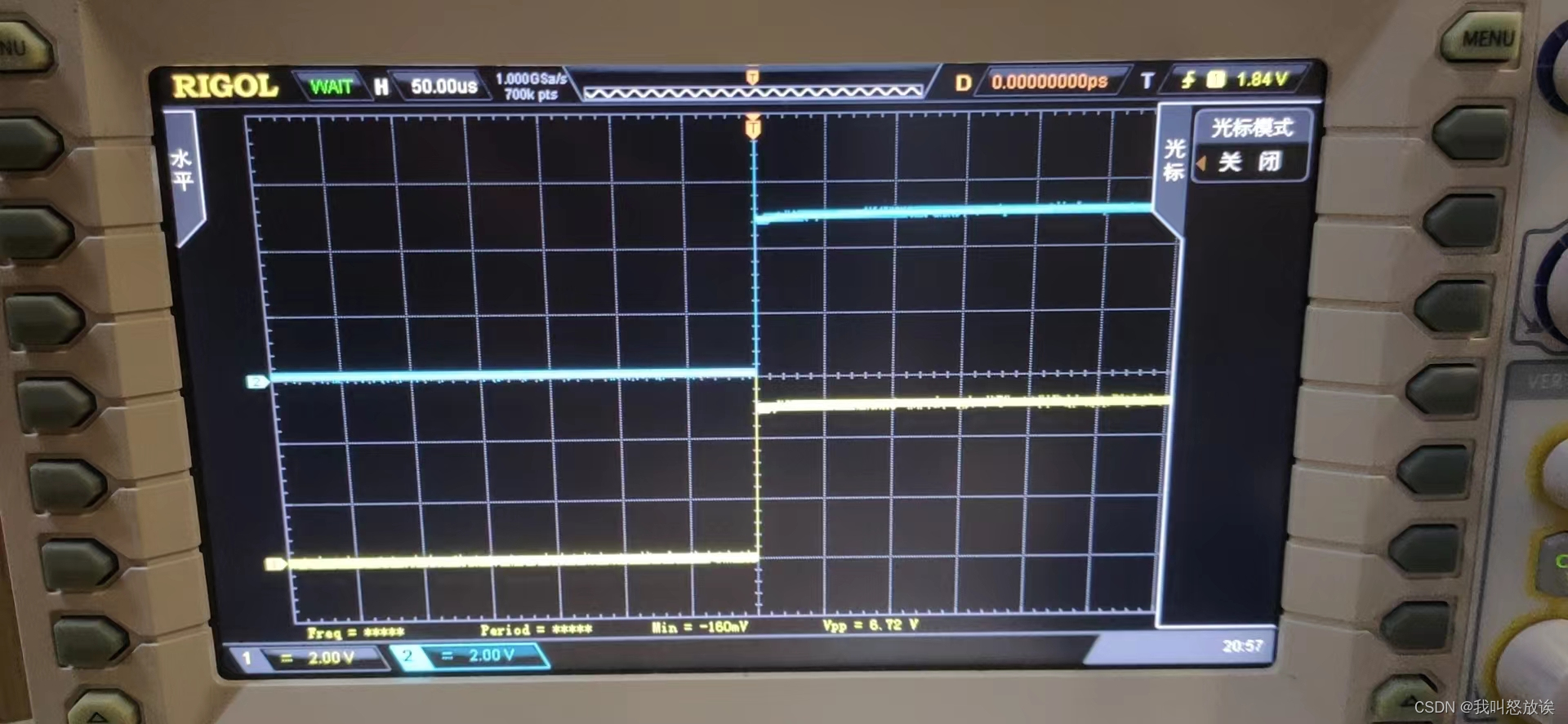

2.下面是我用示波器测量STC-ISP点击下载时ch340的RTS和DTR引脚波形(蓝色为DTR,黄色为RTS),及下载完成的波形
可见,在点击下载之后,这两个引脚都会变成低电平,在下载完成之后,两个引脚几乎同时变为高电平。我们就可以利用任意一个引脚低电平,设计一个让电源关断并打开的电路。

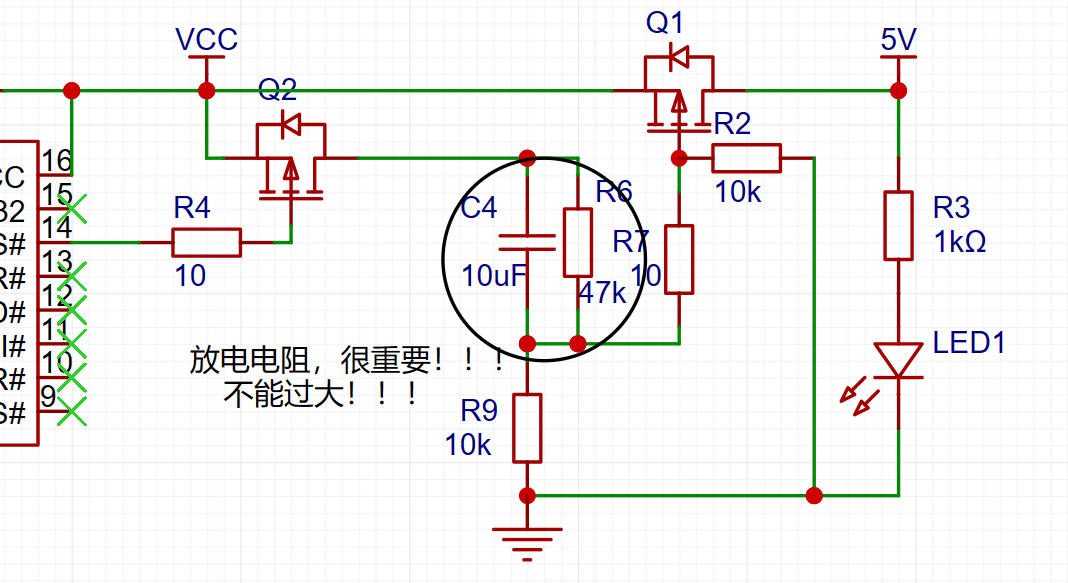

但是电源只是需要变化短暂的10几毫秒,我们接着可以联想到使用一个储能元件,在引脚变化为低电平的时候控制其充电,在充电的时为一个电平,充满之后为另一个电平,接着我们就可以得到下面的电路图。(Q1,Q2为p沟道mos管)
首先,我们看到Q2,在未点击下载时,引脚通过R4传递一个高电平使Q2栅极为高电平--》Q2关断,
电容C4上端悬空,且通过R6放电,电容下端为低电平0v,在这个0v和R2的作用下,Q1栅极为低电平--》Q1导通--》电路持续输出5v供电。
在点击下载按键之后,Q2的栅极为低电平--》Q2导通--》电容C4上端接到Vcc并通过R9进行充电。
在充电瞬间,电容可看成短路,导致Q1的栅极为高电平--》Q1关断--》5v电源断电
在经过时间t=RC之后,电容充满电,相当于断路。Q1的栅极恢复低电平--》Q1导通--》5v电源再次供电
下载完成后,各电平恢复到初始状态,电容通过R6放电。
由于单片机的电源就是5v的那个供电,在上面的分析中就能看出,Q1的关断和导通模拟了我们人手的开关过程,从而实现了自动下载!
到此,该电路分析完毕!!!
