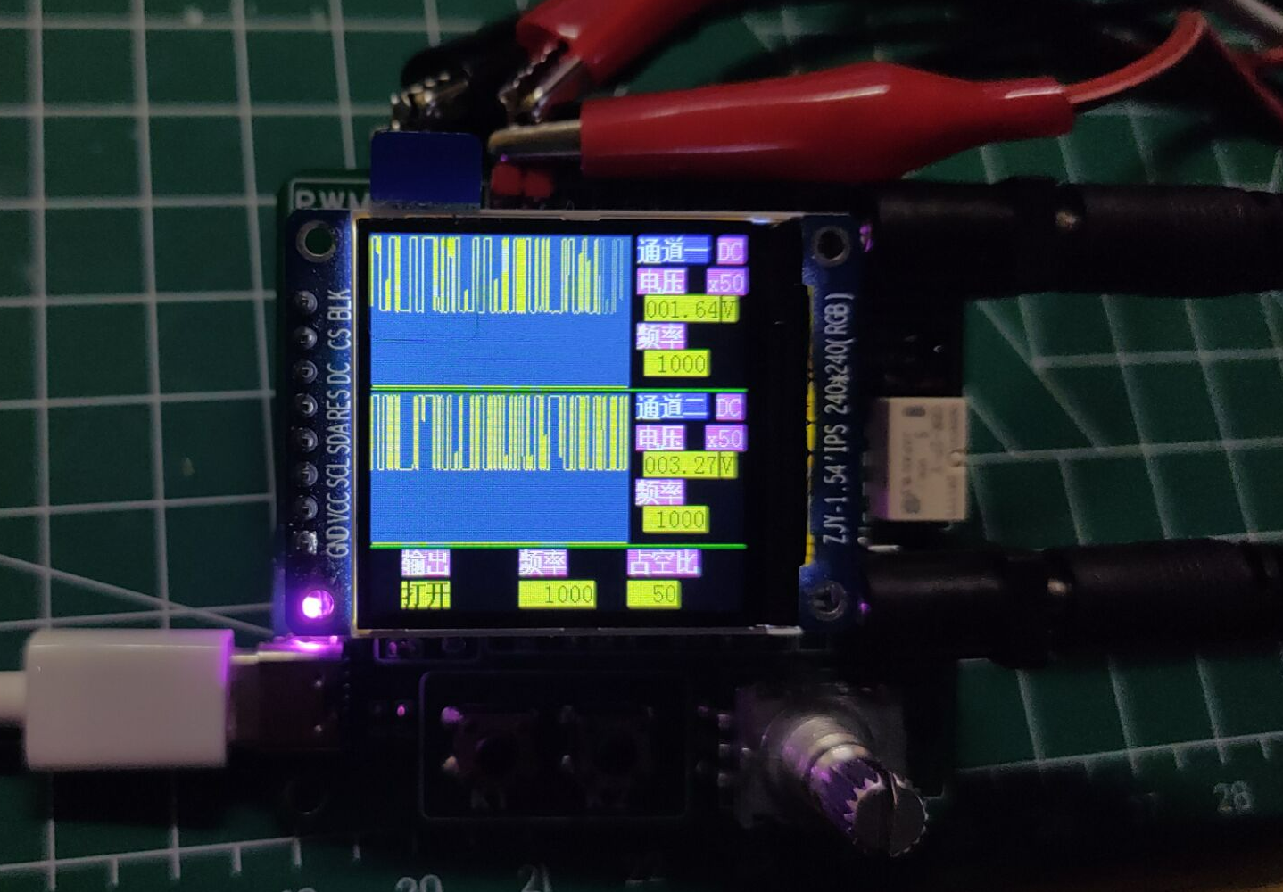

1,功能简介
1.1  拥有双通道测量,可同时测量频率和电压。
1.2  一路pwm输出,频率10-10k范围可调,占空比0-100%可调。
1.3  采用继电器进行交直流切换和x1,x50挡位的切换。

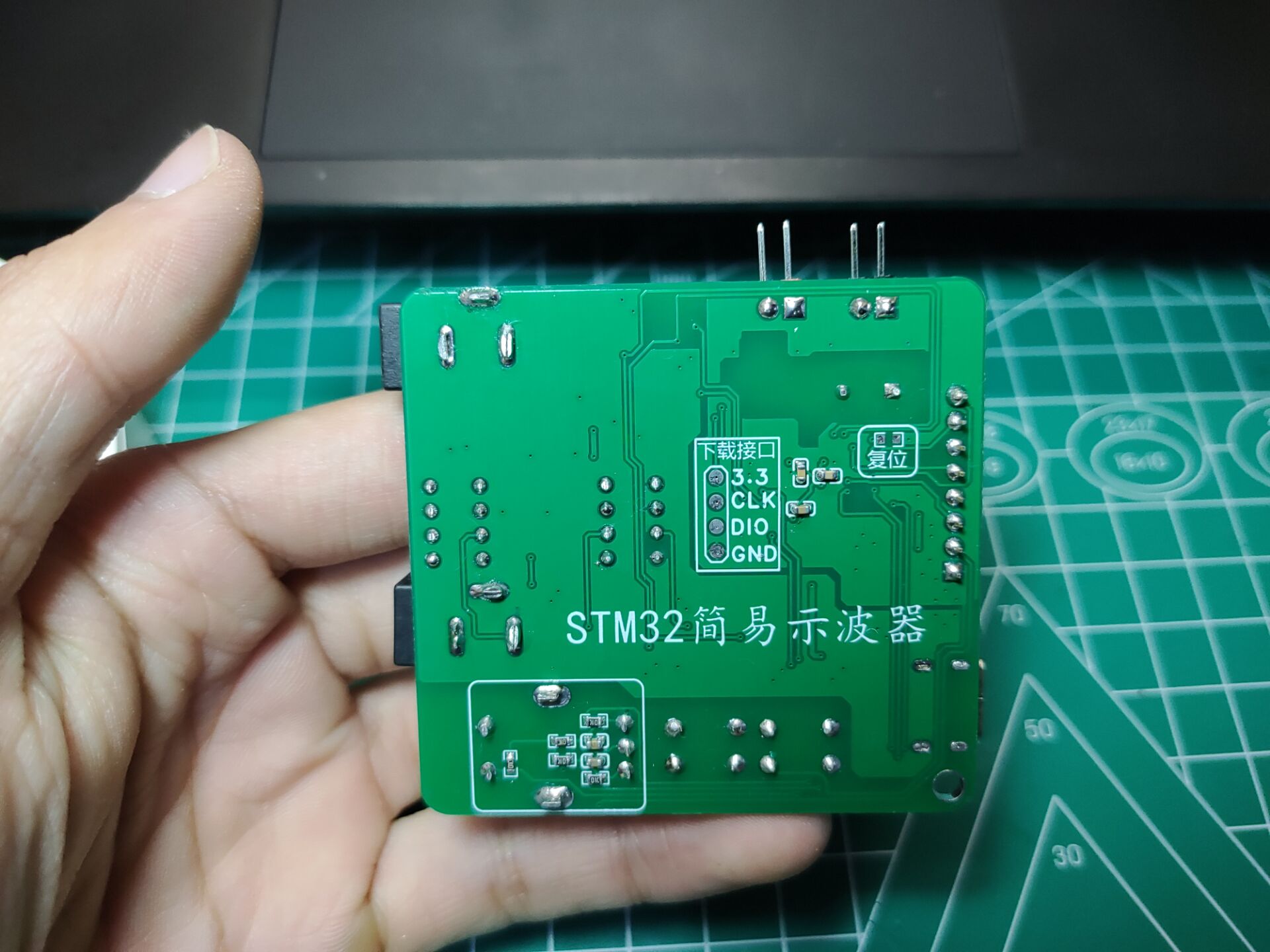

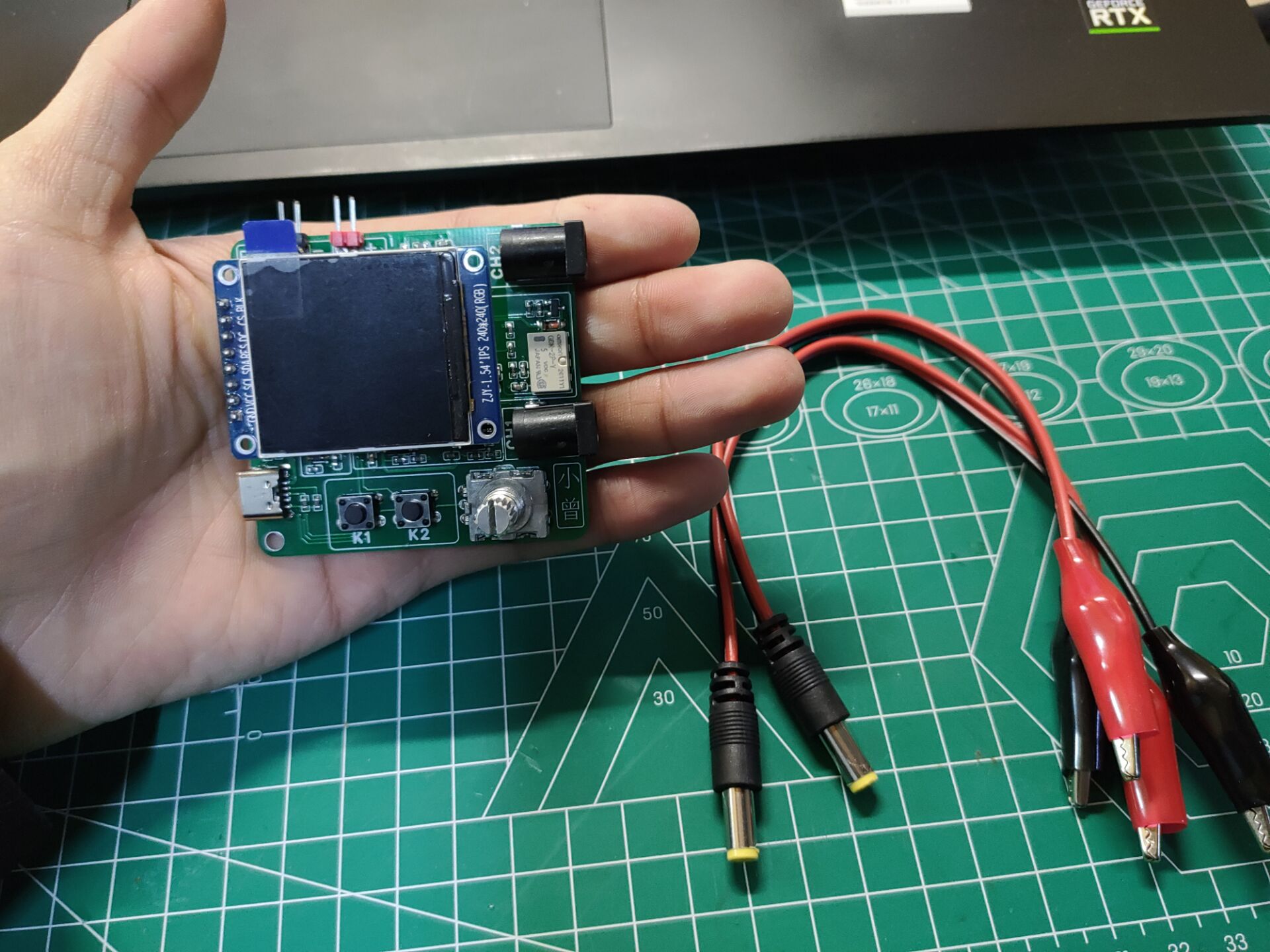

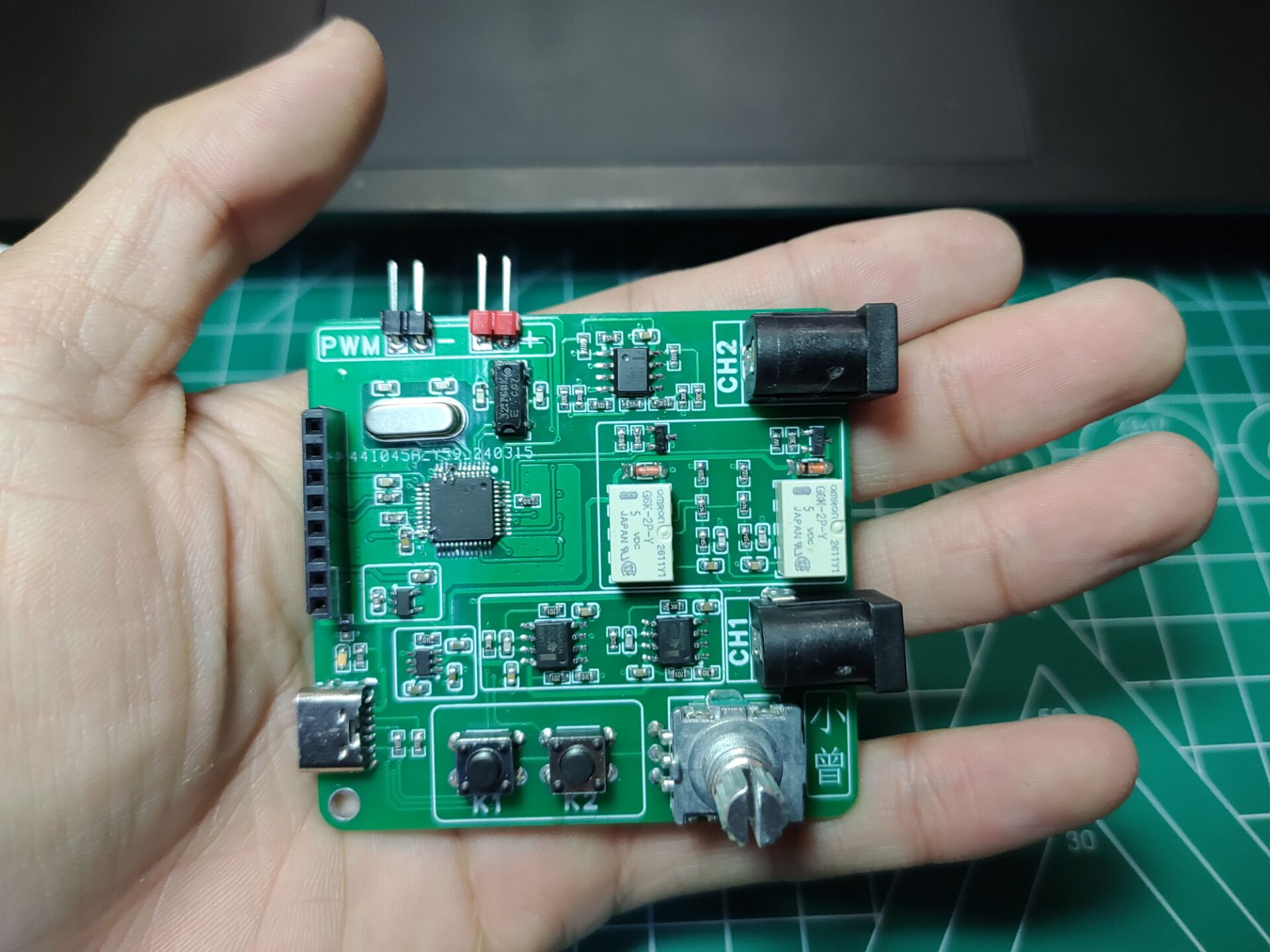

2,实物图片

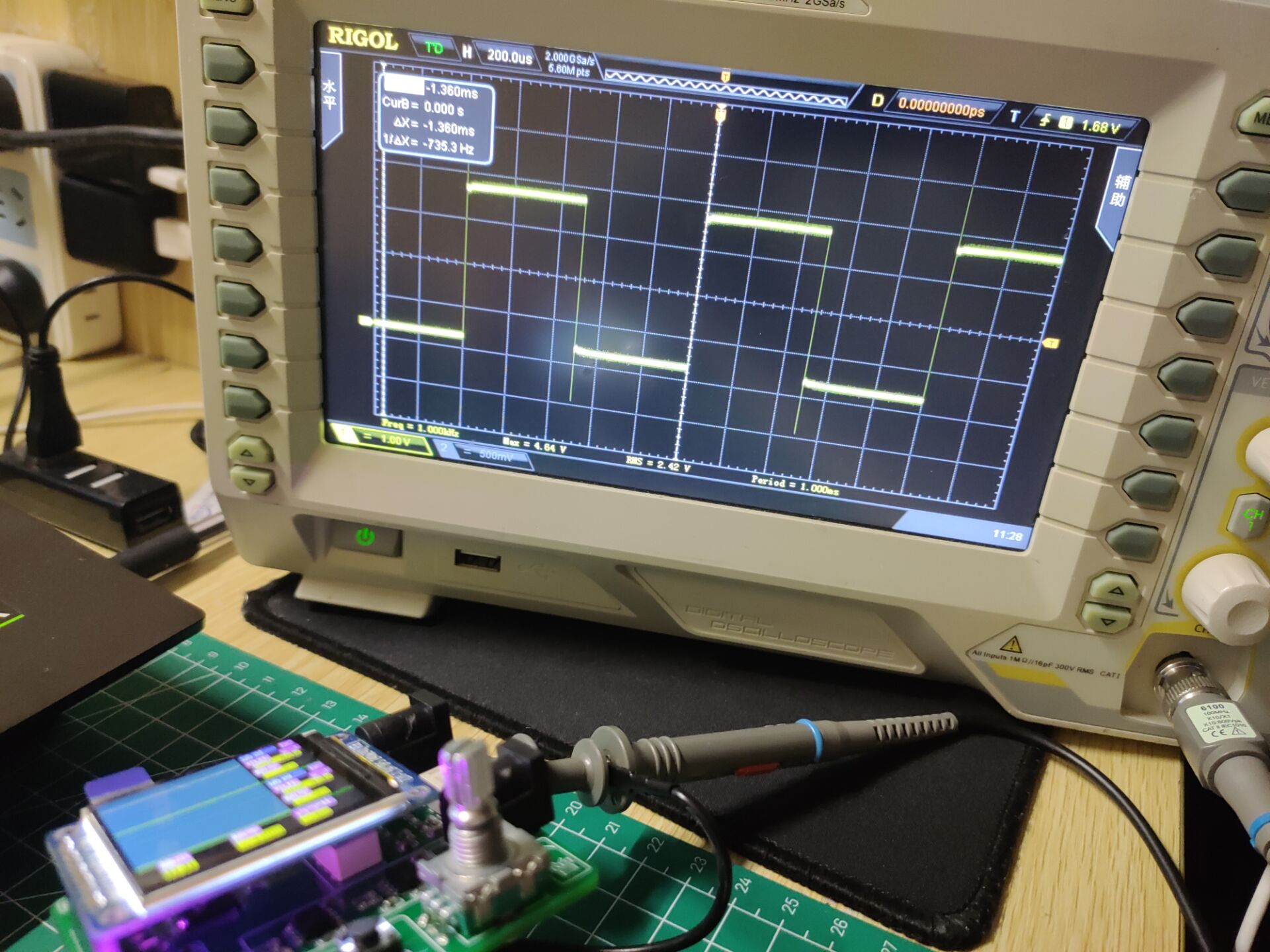

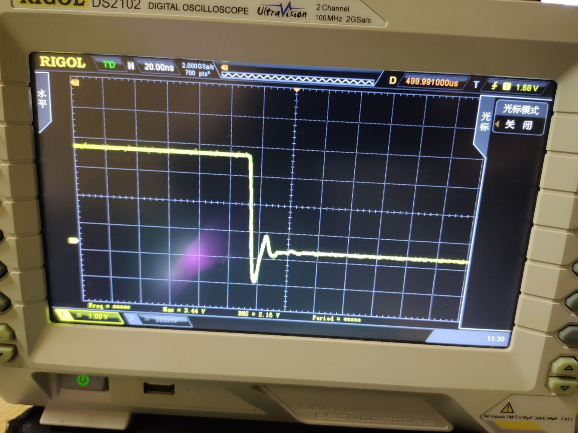

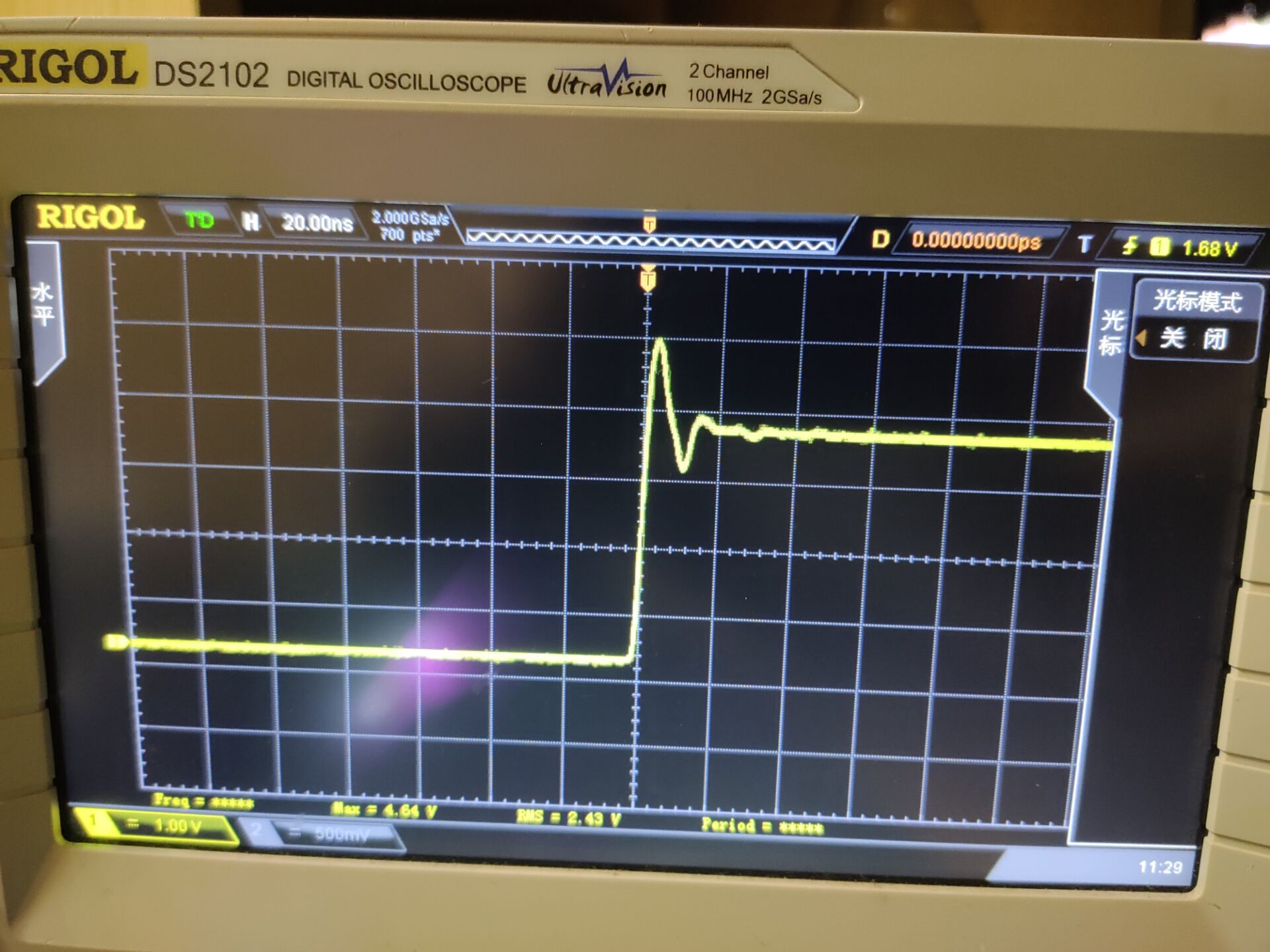

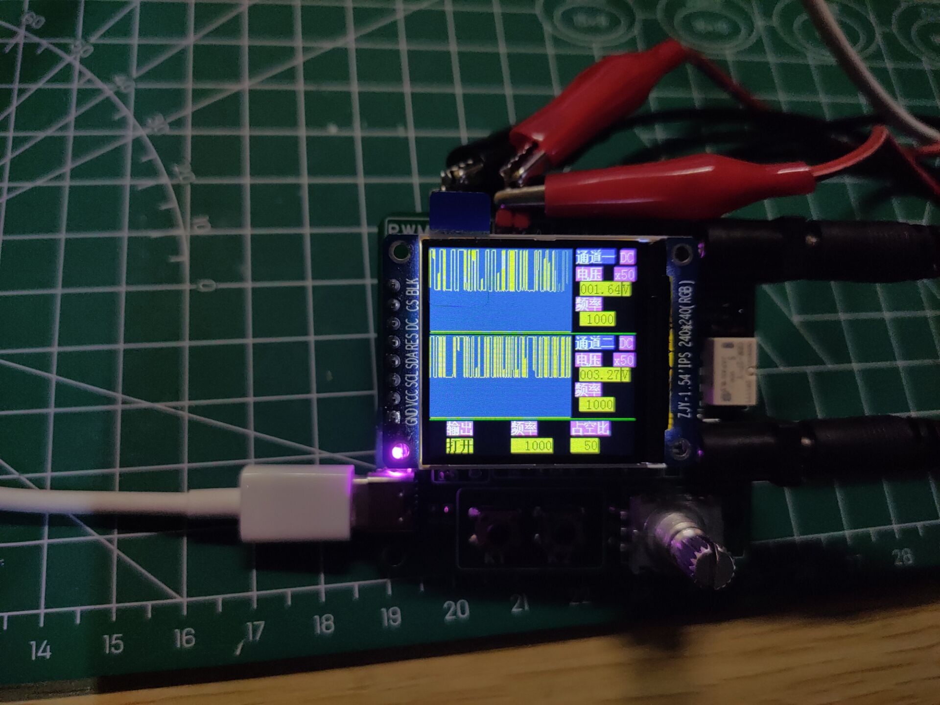

3,功能测试
测量频率和电压功能正常,pwm输出正常。但是输出的上升沿和下降沿的质量不是很好!

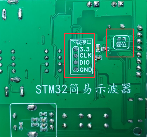

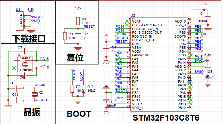

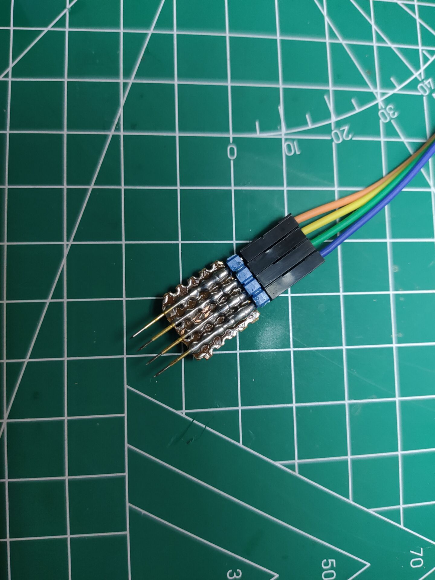

4.1主控部分
下载接口和复位采用贴片焊盘方式,大大缩小面积,下载用弹簧探针即可!

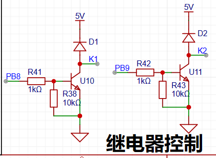

4.2 继电器控制
D1,2为续流二极管,使用npn三极管实现3.3v控制5v。

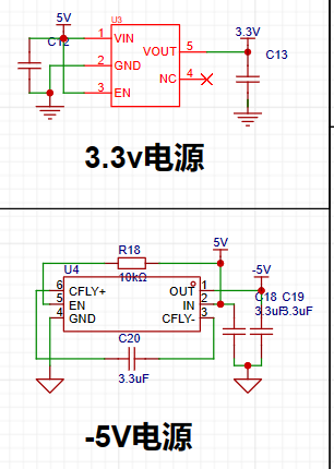

4.3 电源部分
5v电源直接采用c口输出,3.3v使用RT9013线性稳压芯片,-5v采用芯邦微的sgm3204。
详细资料见附件

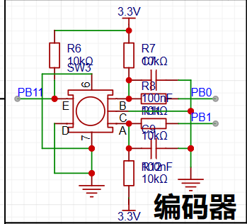

4.4 编码器电路
编码器输出使用了一个低通滤波器,防止数据乱跳!

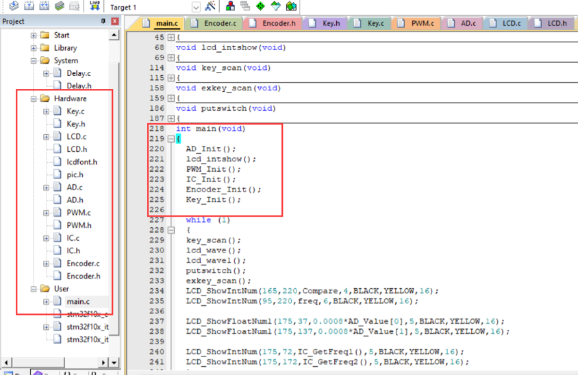

5,程序部分
程序借鉴了江科大和中景园的官方屏幕代码,详情见附件
