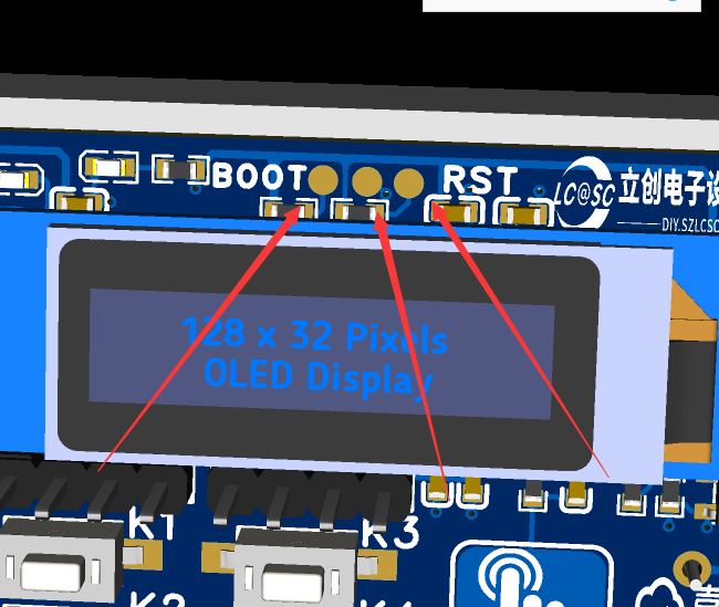

四、控制接口
由于考虑到使用的是串口下载,所以要对MD引脚就是BOOT进行相应的设计实际如下所
示:
由于不是经常使用下载功能,所以直接设计成焊盘形状。在下载时可使用镊子进行相关操作。

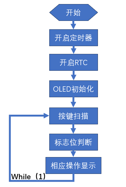

*5、软件部分
软件使用的是e2 studio和Renesas Flash Programmer V3.08
整个系统的大致流程图和主要的函数模块如下图所示:
函数包含一个主函数,0.91oled操作函数,按键扫描及标志位判断函数,温湿度检测及转换函数。下面就对这几个函数详细解析下:

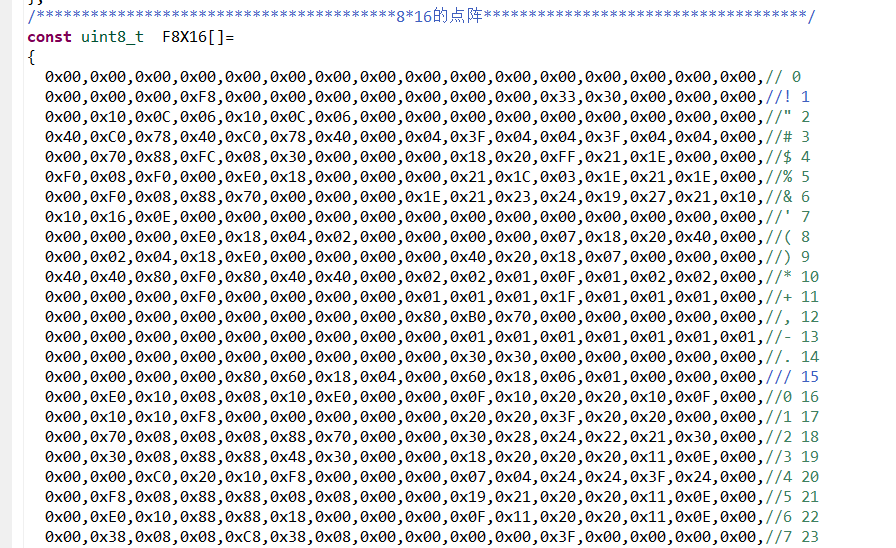

然后建立c文件和头文件,在c文件中为了后期的书写方便,在开头进行宏定义如下:
其实I2C你只要按照官方手册里时序图使引脚进行高低电平的变化就能进行通信了,以下是相关程序:
定义好相关的函数后,我们就能对OLED屏幕进行相关操作了。首先就是初始化,如果你是其他尺寸如0.96的那就要按手册进行相应的更改。
接着就是生成字库和oled的相关显示函数了,有了这些你就可以愉快的操作这块显示屏了。

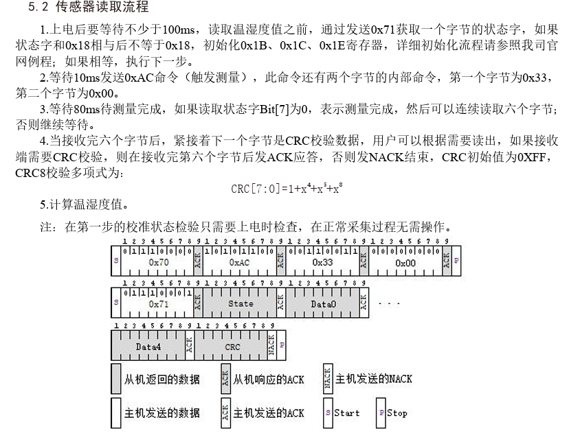

三、温湿度检测及转换函数
温湿度的操作和屏幕很类似,因为都是标准的I2C通信,我们参照官方手册即可模拟出通信过程:
以下是相关.c和.h文件代码:
