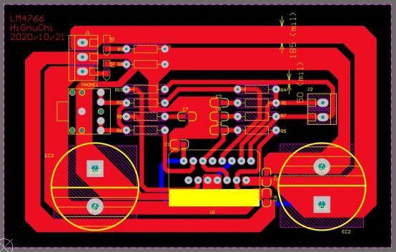

为了使自己的大学生活更加的充实,我报名参加了此次比赛,经主办方的赛前培训以及自己的认真练习,感谢立创EDA的支持以及主办方的辛勤筹备,因接触专业EDA设计并不多,因此欢迎大家对我的作品提出意见与建议。
简介:为了使自己的大学生活更加的充实,我报名参加了此次比赛,经主办方的赛前培训以及自己的认真练习,感谢立创EDA的支持以及主办方的辛勤筹备,因接触专业EDA设计并不多,因此欢迎大家对我的作品提出意见与建议。

一、工程描述:
这是一项基于LM4766音频功率放大器的功放项目,同时这是一个某校级PCB设计大赛的优秀作品,项目基于TI官方手册进行原理图的绘制,后交由同学们进行PCB的设计。

    1.为检验同学们PCB实操,我们对LM4766的封装焊盘尺寸做出了修改,若要使用此开源项目,请检查LM4766的封装,请更换成立创提供的芯片封装。
    2.由于芯片功率很大,请做好板子芯片散热,同时请根据需求增加走线宽度,以长时间过大电流。
    3.此工程是一个PCB设计比赛作品,若本工程有什么设计不足的地方,欢迎大家根据需求进行更改。

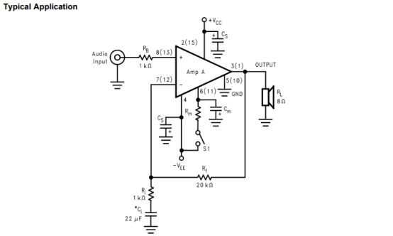

  • 1.典型应用:

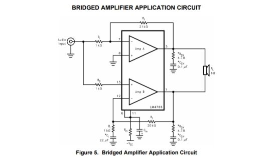

    2.桥连应用:

     建议采用18V交流输入,在实测的一版中,散热良好,导线镀锡情况下,单路可达35W左右。
  • 4.实验室某手工板
