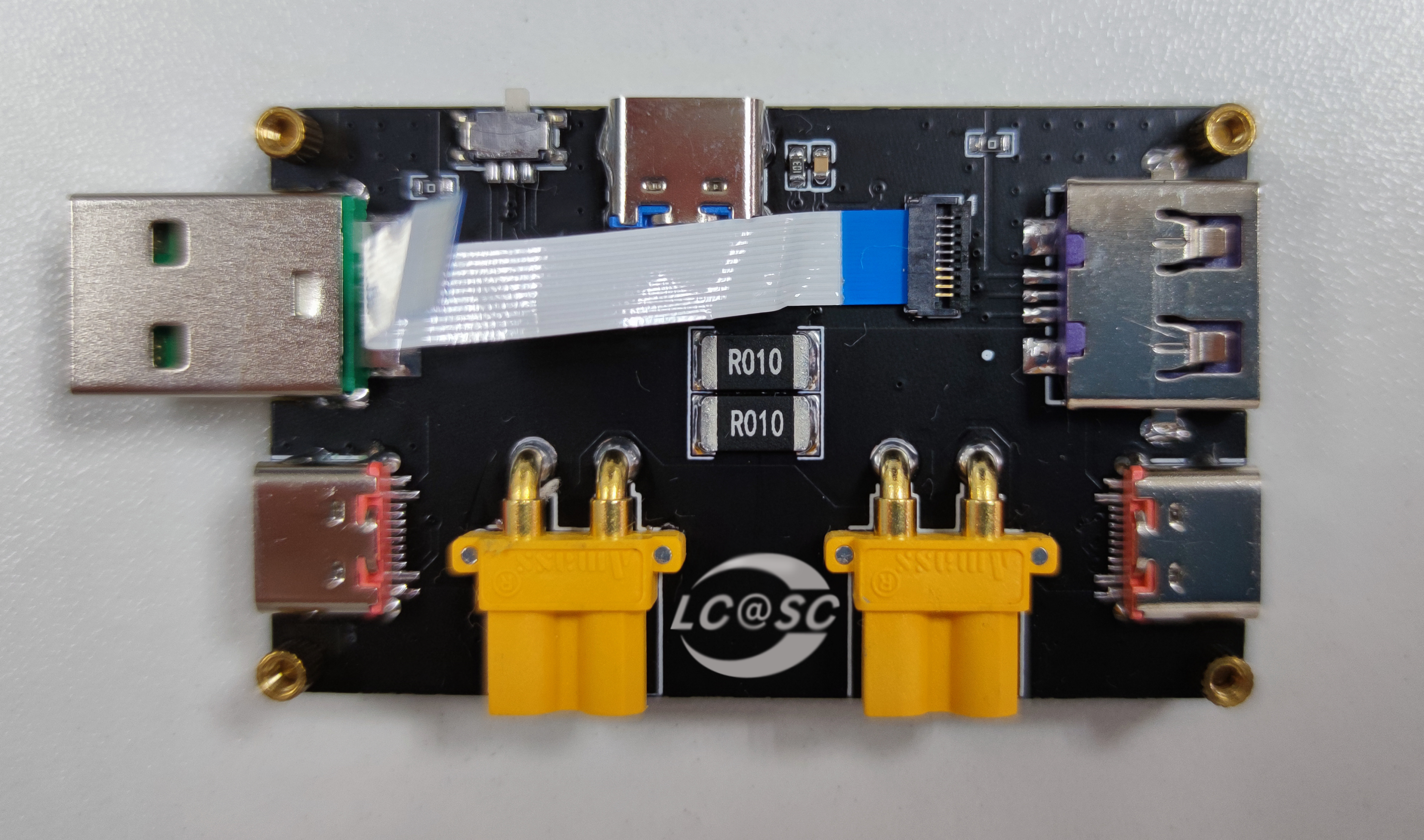

硬件组成:

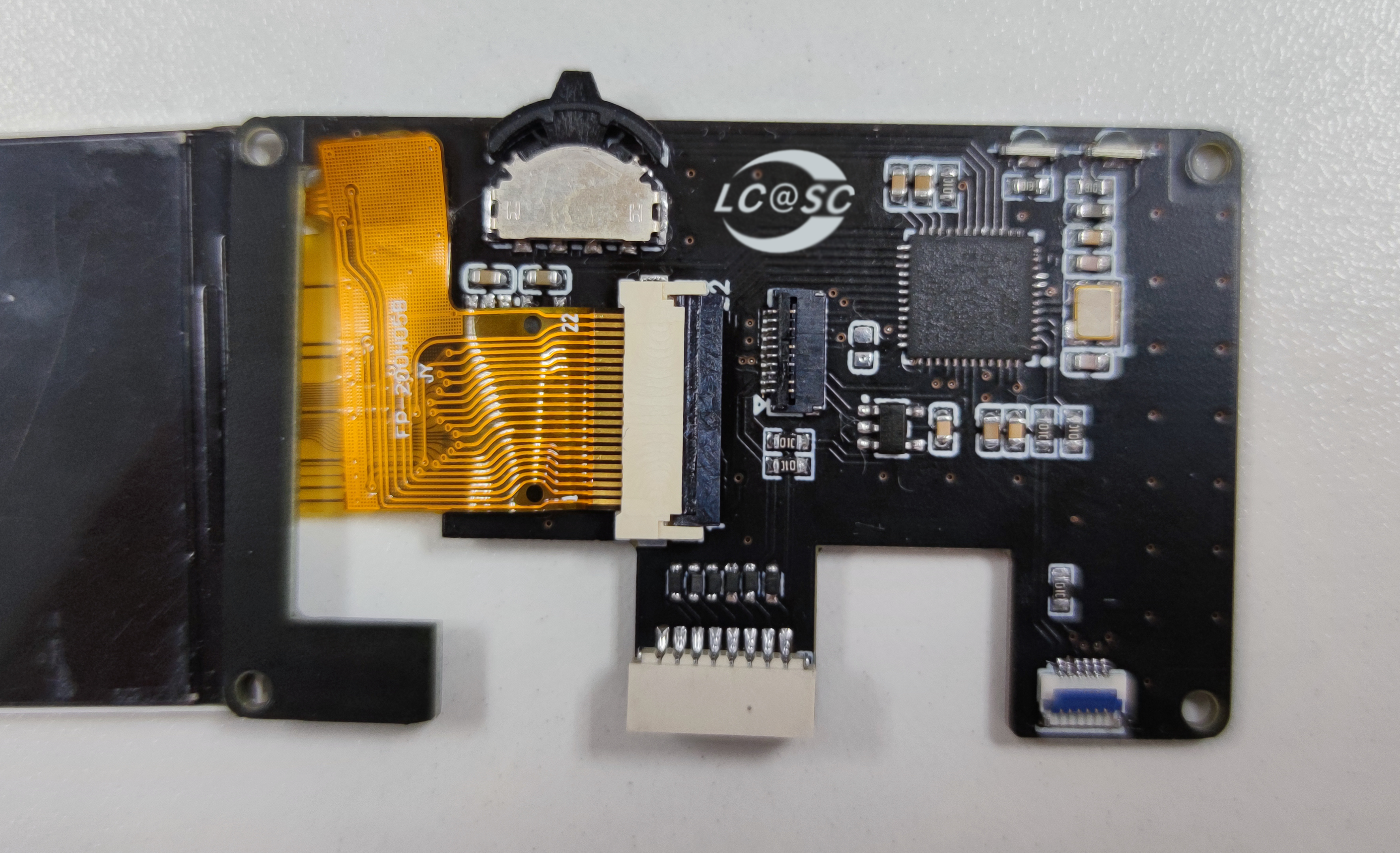

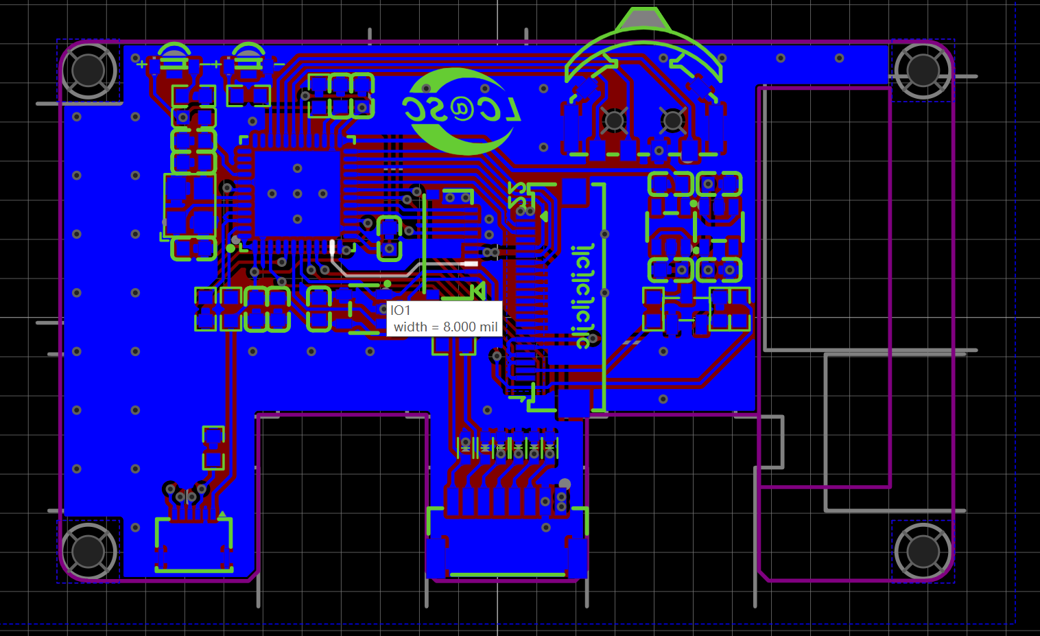

本项目的组成比较多,从上到下分别是屏幕、核心控制板、接口板、底板。
核心控制板:
用于连接屏幕,上有单片机、拨轮开关、烧录接口等:
上有AT24CXX芯片,用于存储系统设置。
单片机可与独立供电接口连接电脑,通过串口查看电压电流值。以后尝试开发上位机软件。

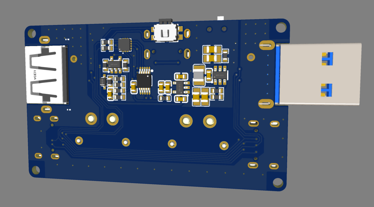

接口板:
上有各种接口、INA226电路、降压电路、诱骗电路、纹波放大电路:
纹波放大电路放大6倍,可查看500mVpp内的纹波。
本接口板通过10p FPC排线与核心控制板相连。
详细电路请到EDA查看工程。

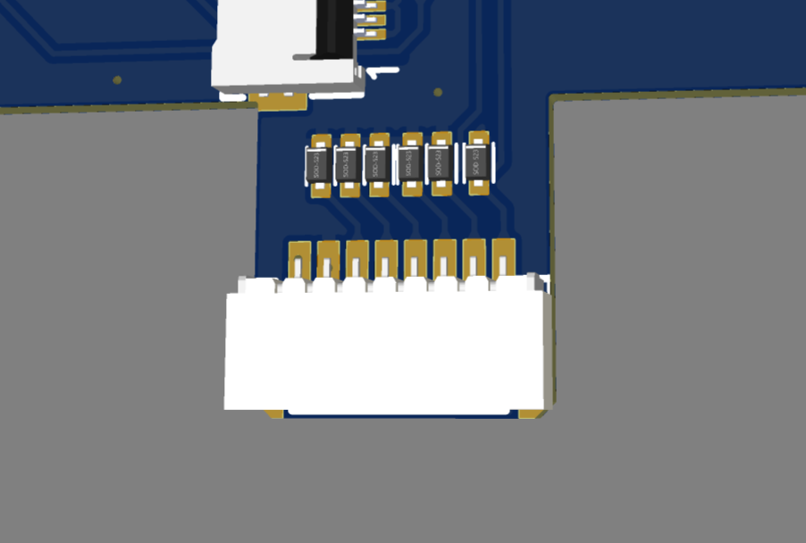

我觉得这个8P接口是本项目最大的升级以及升级空间:
项目用到的2.0寸彩屏以及单片机的强大运算力如果仅仅用来功率计上我感觉还是有点大材小用的,于是我留出这个6P接口,将两个IO口、一个5V供电。一个IIC接口引出来,未来可以不断外接设备进行升级:
1、接电子负载,本功率计用作查看实时功率和控制电子负载
2、接热成像模块,本模块用于读取热成像数据,并显示在高清彩屏上
3、接数控电源,本功率计用作查看实时电压并控制数控电源输出
等等等

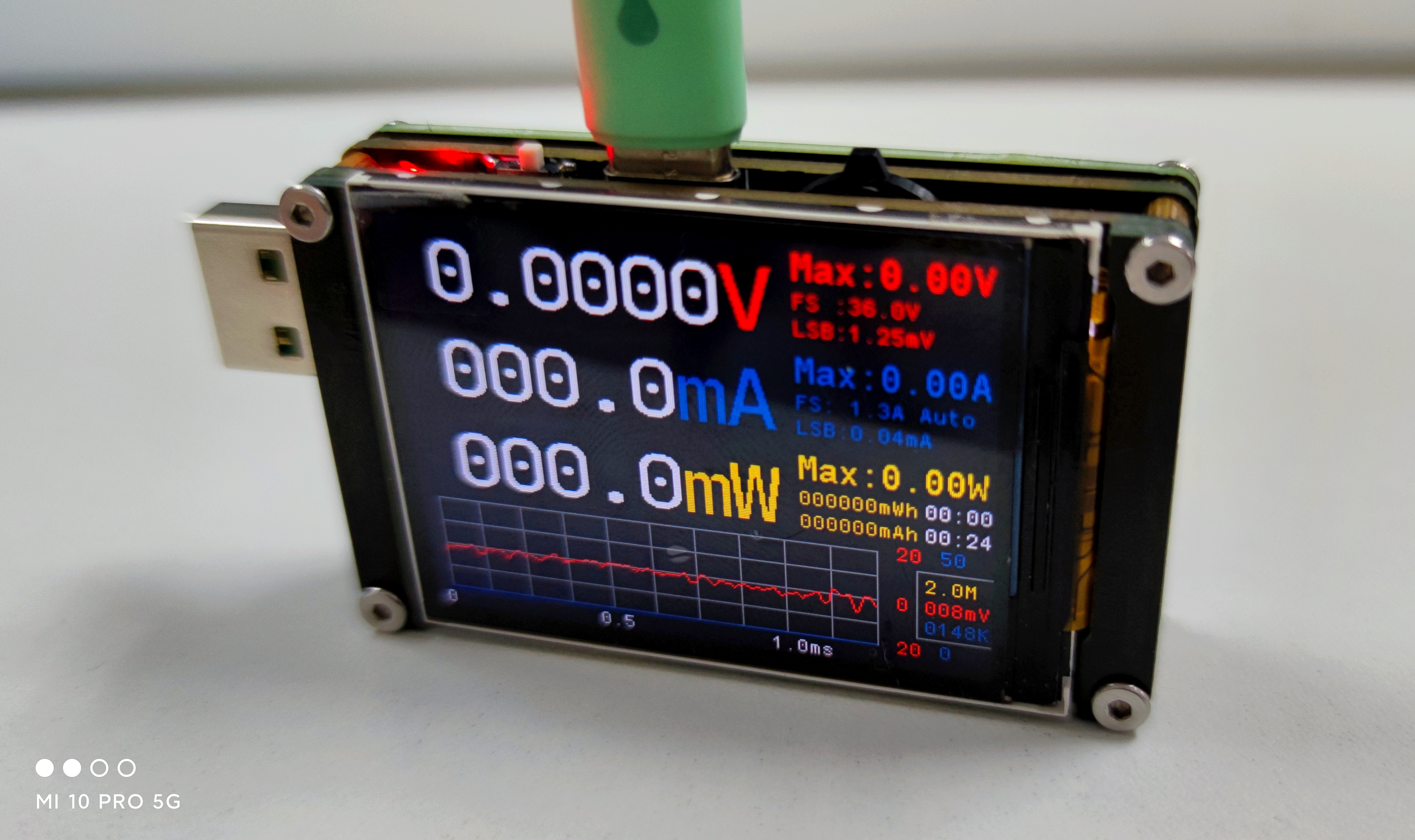

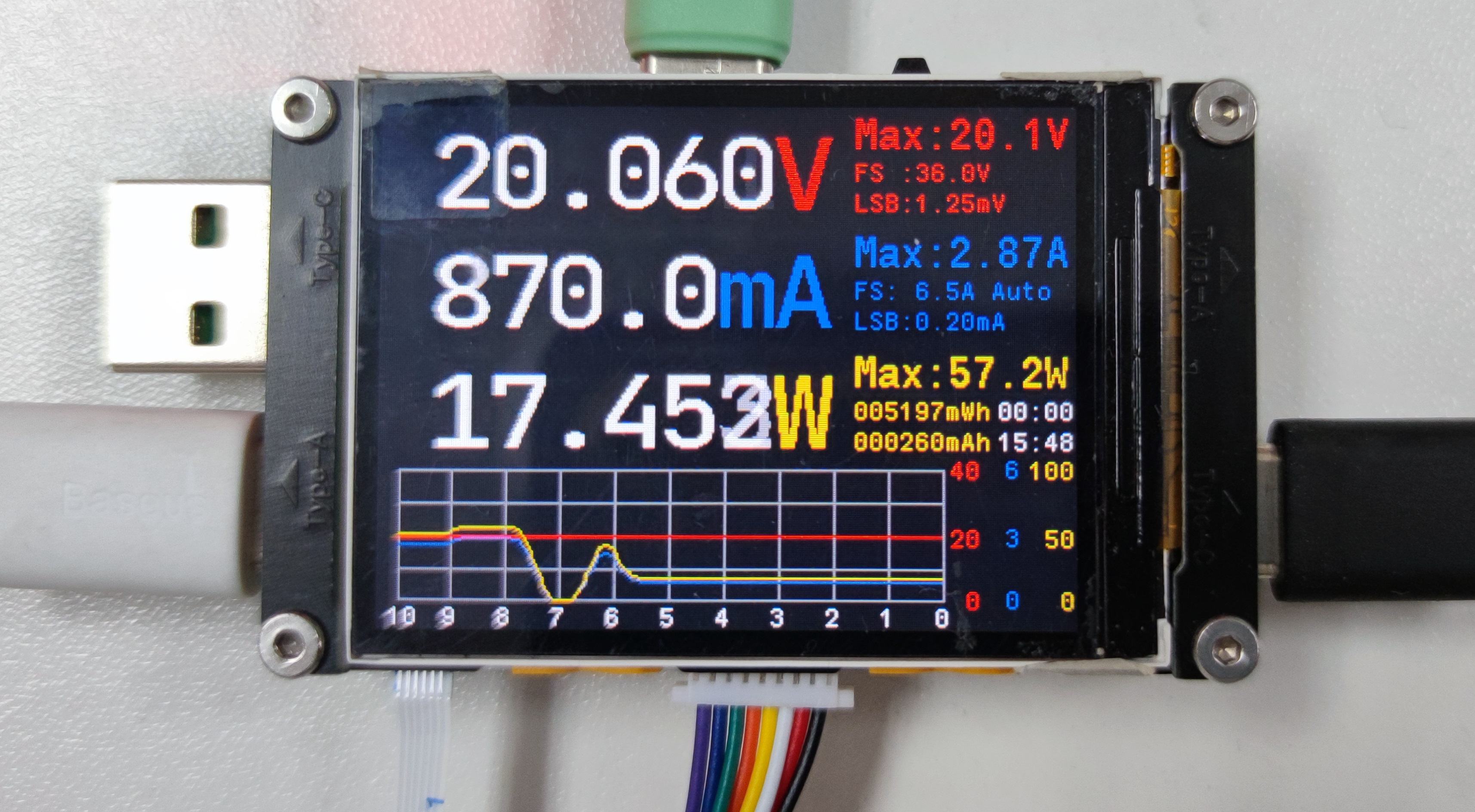

界面介绍:
上部,左边分别是电压、电流、功率。右边分别是对应的最大值、量程、分辨率等。
下部是电压电流功率的实时曲线。

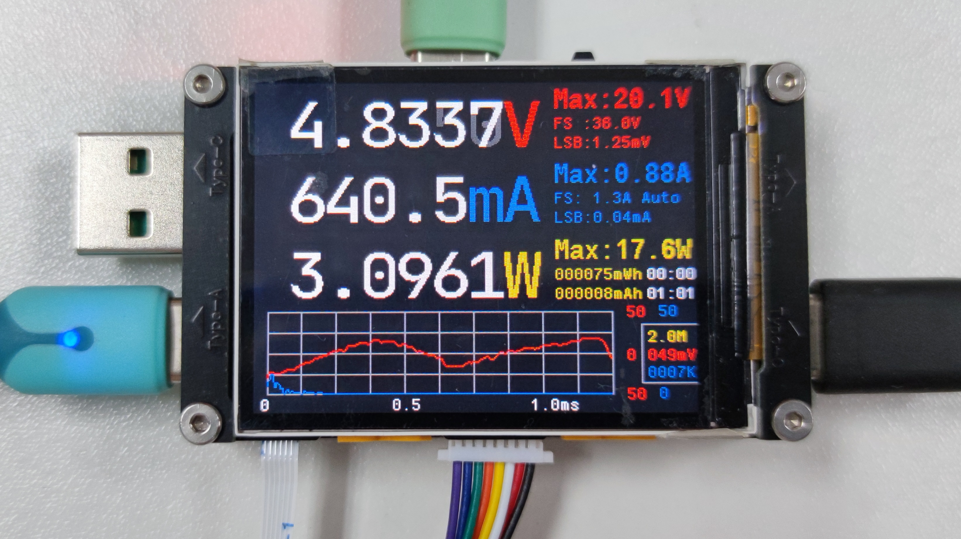

在纹波界面:
下部显示纹波波形以及纹波傅里叶变换曲线,以及ADC采样频率(可调),纹波幅值,基波频率等,一目了然。

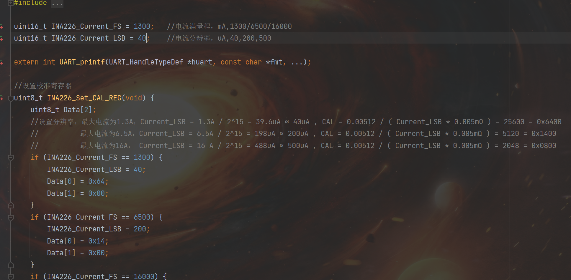

INA226等代码及固件可到附件区下载。

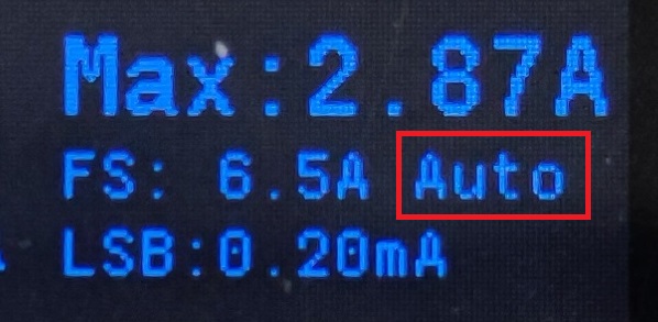

实现INA226电流量程自动切换是软件部分的进步之一:在小电流时切换小电流量程以实现更精准的分辨率,在大电流时自动切换大电流量程。
此电流量程功能可手动开启或手动选择量程,见上图为已开启自动量程。

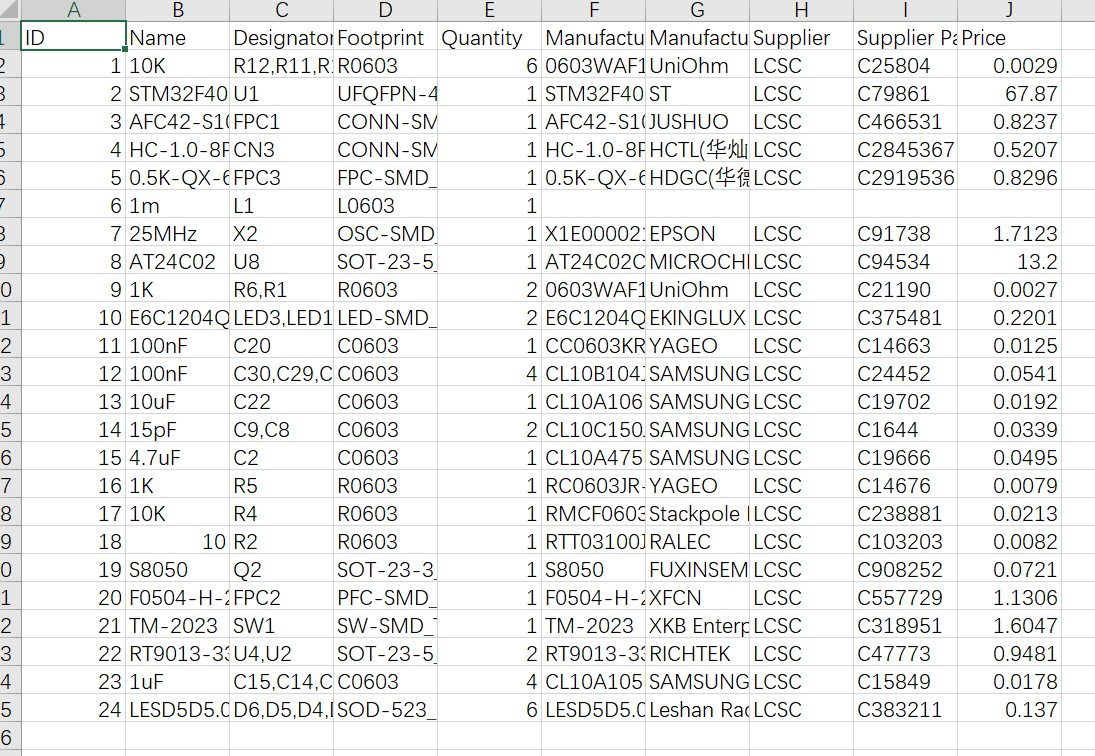

*6、BOM清单
