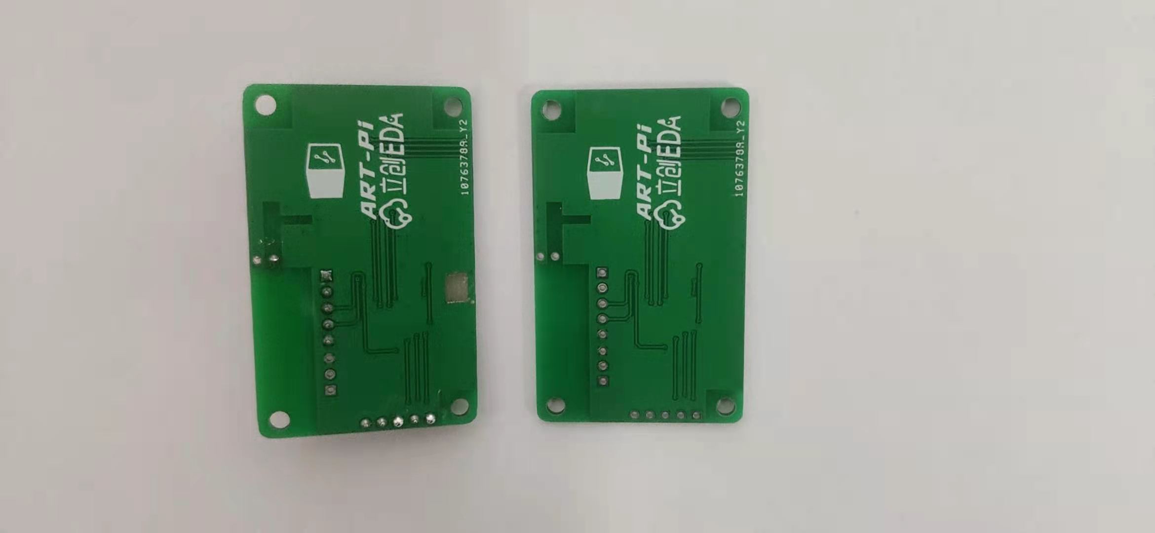

1.解决懒得下床去关灯,离家后忘记关电器等事件。 2.可以通过手机APP通信控制电器。 3.编码开关+RF模块无线调控+按键选择功能。 4.独立的电器有MCU+RF模块+继电器控制。
简介:1.解决懒得下床去关灯,离家后忘记关电器等事件。 2.可以通过手机APP通信控制电器。 3.编码开关+RF模块无线调控+按键选择功能。 4.独立的电器有MCU+RF模块+继电器控制。
创建时间:2021-01-17 16:27:27更新时间:2021-11-26 20:12:03
本地+远程控制管理系统,远程+近距离自由控制家庭用电器开关/各个场景的工业用电开关。
1.随着科技的不断发展可以实现自由控制。
2.解决懒得下床去关灯,离家后忘记关电器等事件。
注:硬件有点问题,我调的时候自己在板子上改的,请勿打板开发。后期我会更新。
整体展示:
1.7寸LCD触摸屏及核心板组成终端控制,可以与手机通过蓝牙通信控制若干用电器。
2.旋转编码器+RF模块做灯光亮暗舒适程度调控选择设置。按键选择功能,它具有左转、右转、按下确认功能,利用转动时脉冲信号的输出相位差确认做左右转动区分。
3.各个独立的电器有MCU+RF模块+继电器控制。
4.远程有4G实时监控+控制操作,做到远程关开电器。

编码开关实现左、右、按下确认功能。
飞梭核心板展示:
1.飞梭无线控制+本地RF模块:
2.编码开关+RF98组成的无线选择+确认功能开关。
3.有4位硬件地址做主控及被控的区分。
RF开关展示:
1.无线开关+本地RF模块:
2.这是个无线编码开关,通过RF模块和其它受控电器通信。做开关、功能选择、功能调节等用处。
3.有4位硬件地址做主控及被控的区分。
NB远程控制板展示:
1.可以把数据传输到云端通过APP做到监控。
2.APP通过云端发指令给NB模组,远程控制电器。
核心扩展板
1.核心板+NB模组,通过无线RF(433M)通信控制全局用电器的调节。
2.核心板可以在7寸LCD液晶做本地控制。
