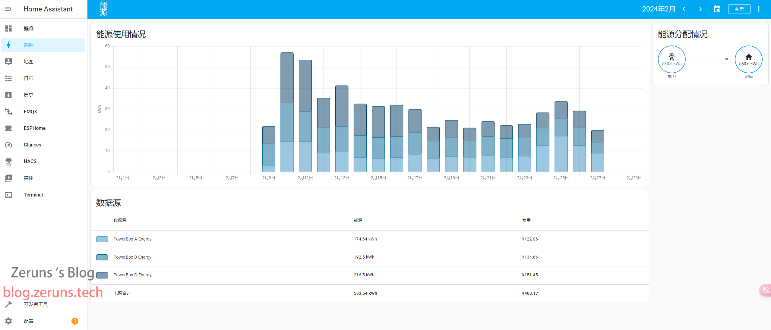

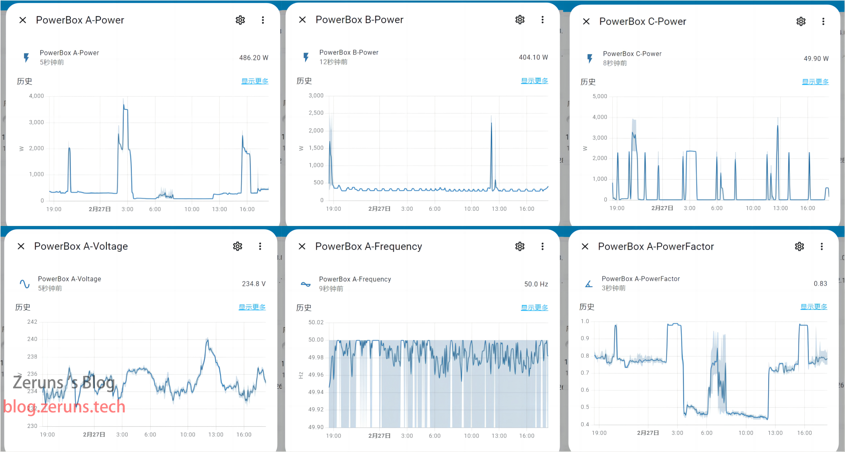

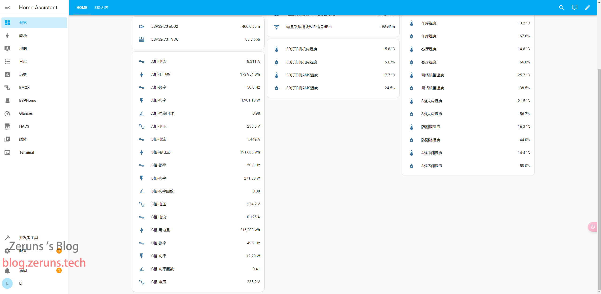

做了个三相电能采集器,可以测3相的电流、电压、功率、功率因数、用电量,数据上传到HomeAssistant,方便观察家里用电量和实时用电功率。

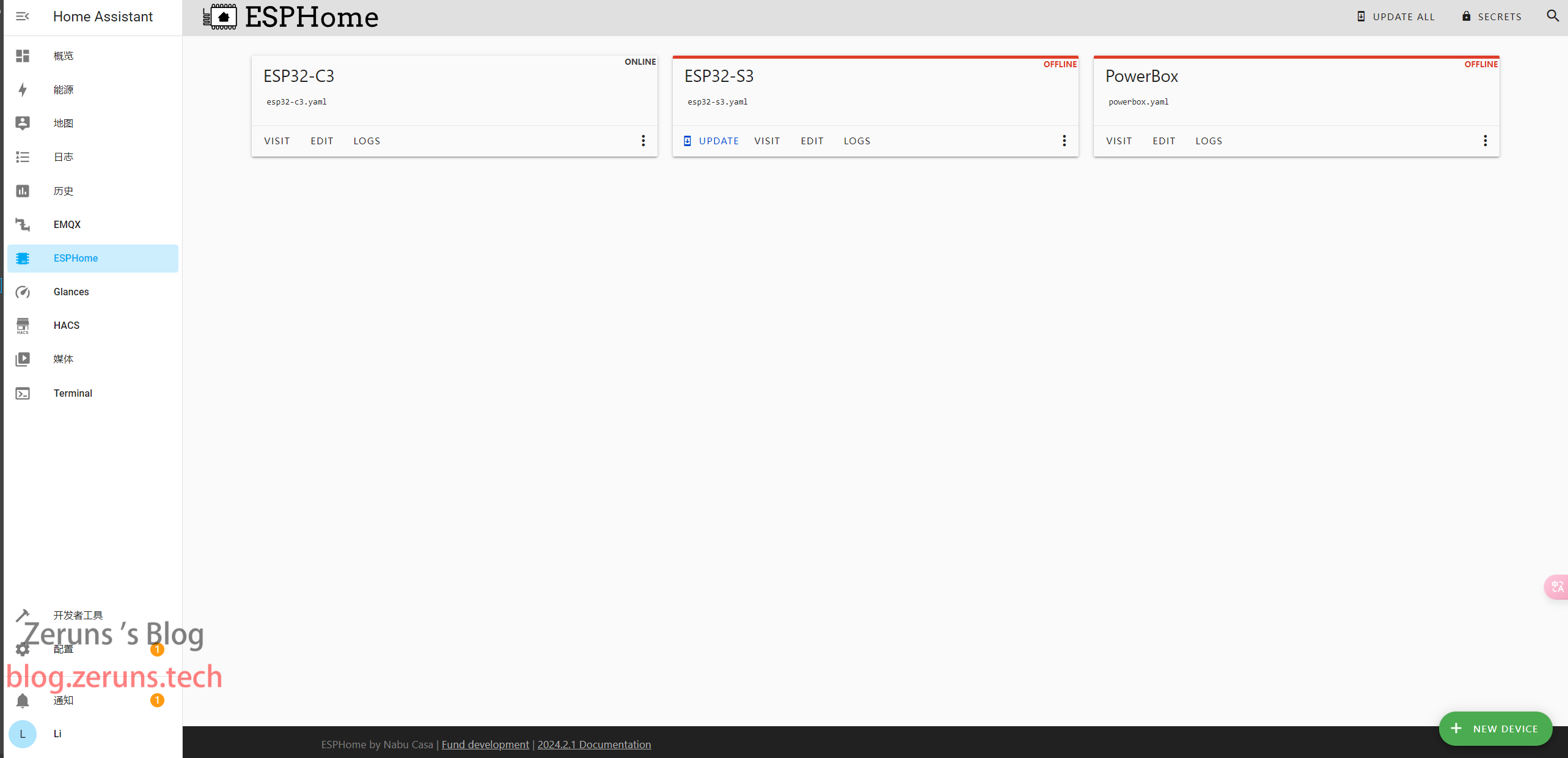

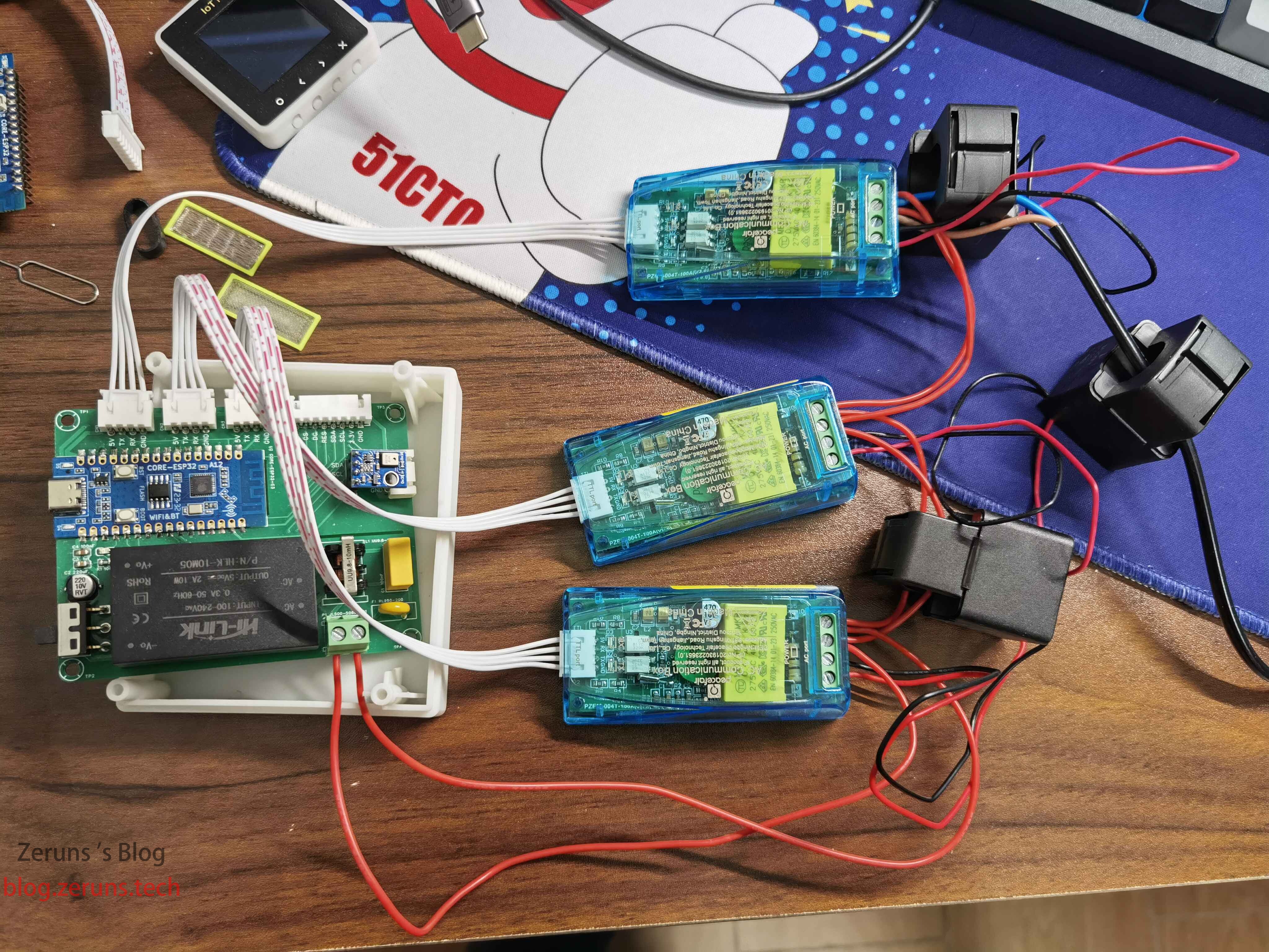

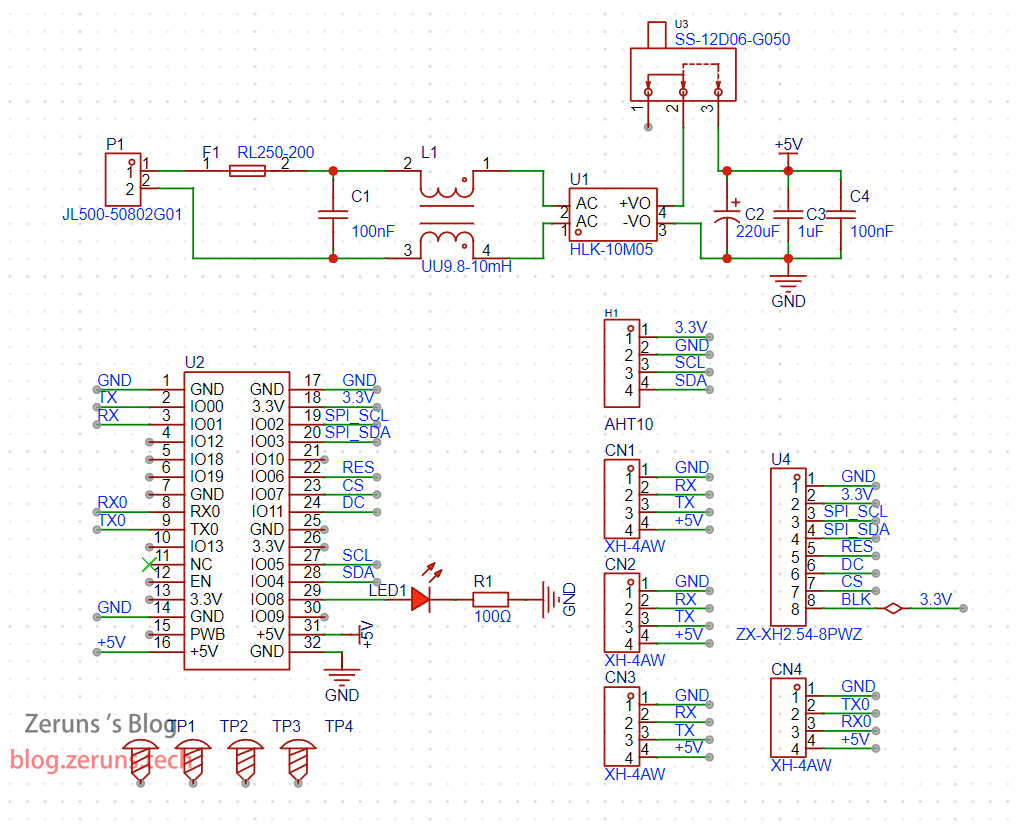

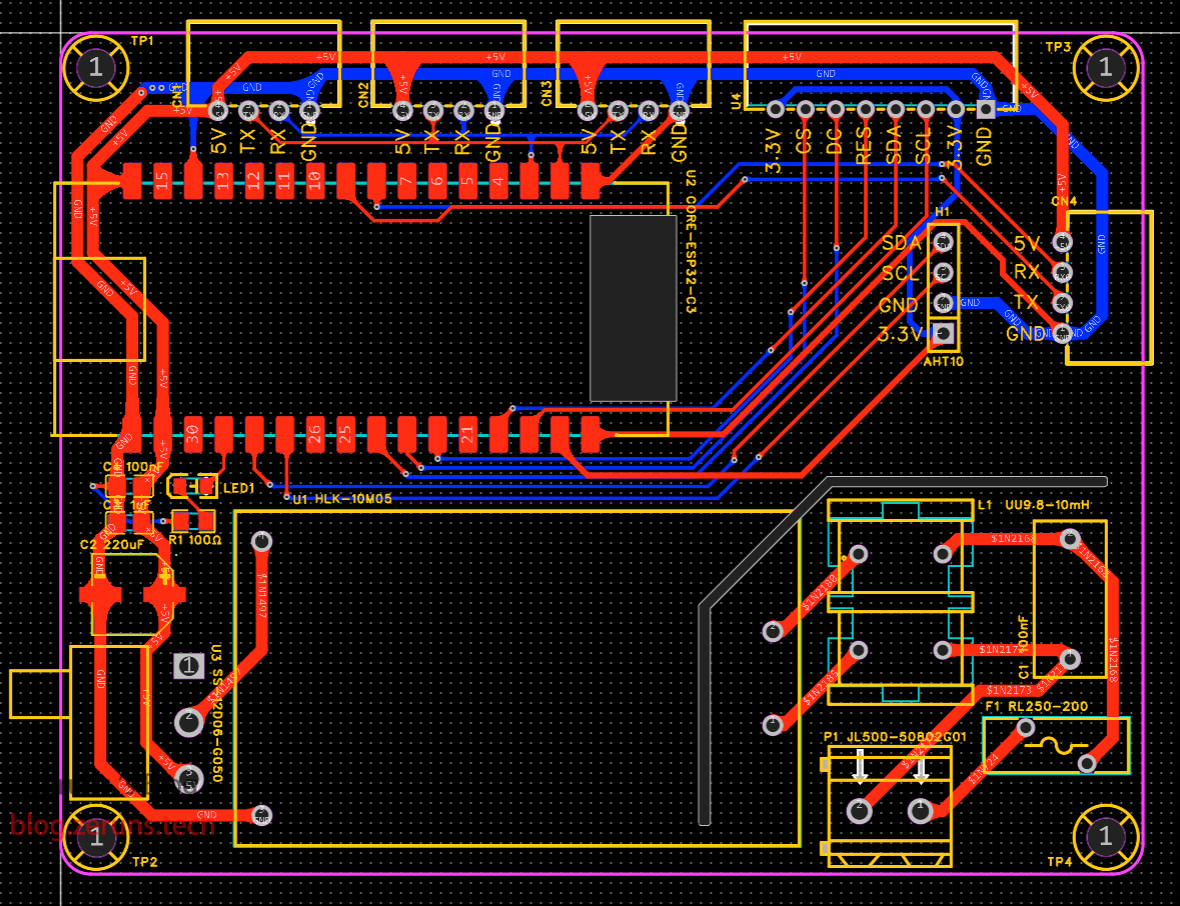

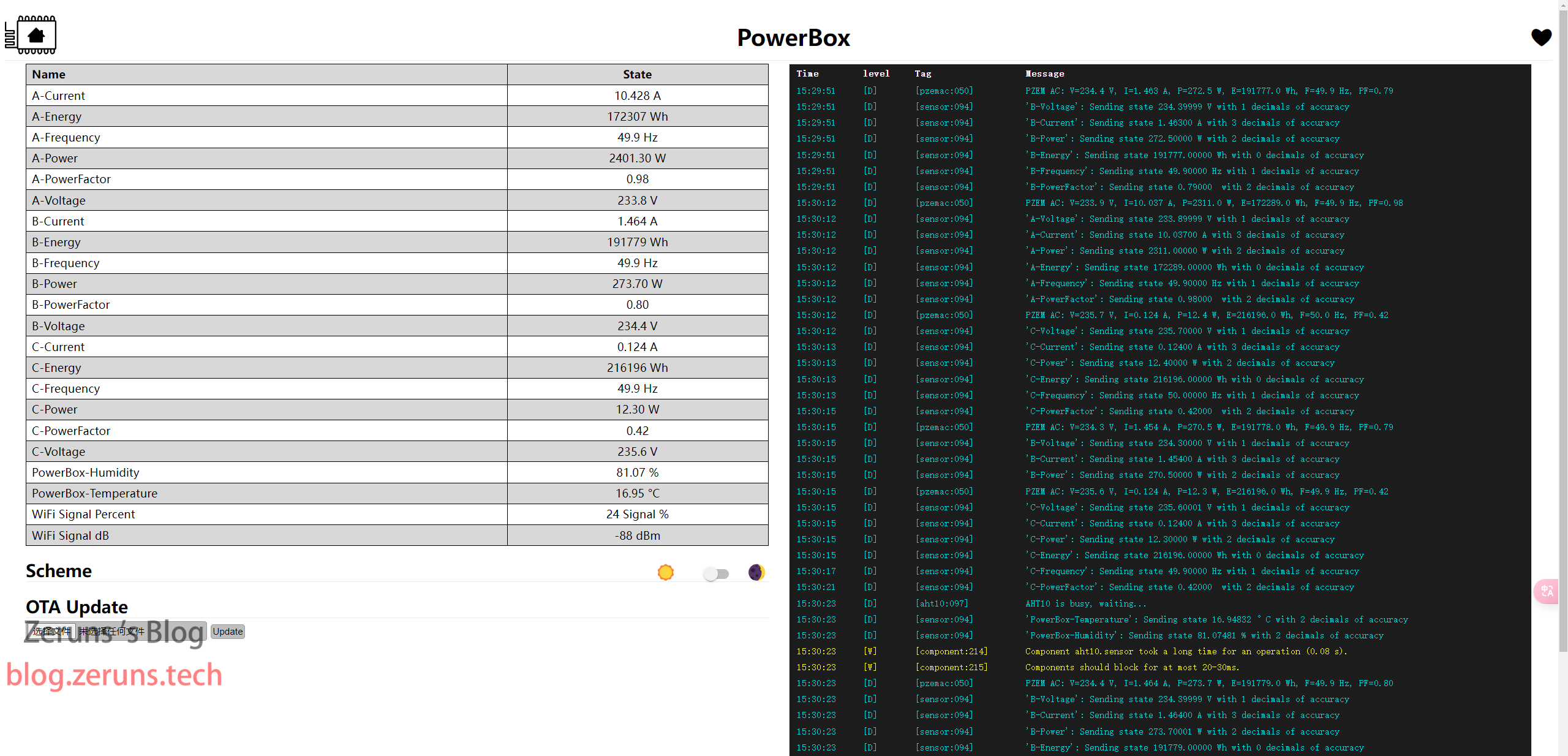

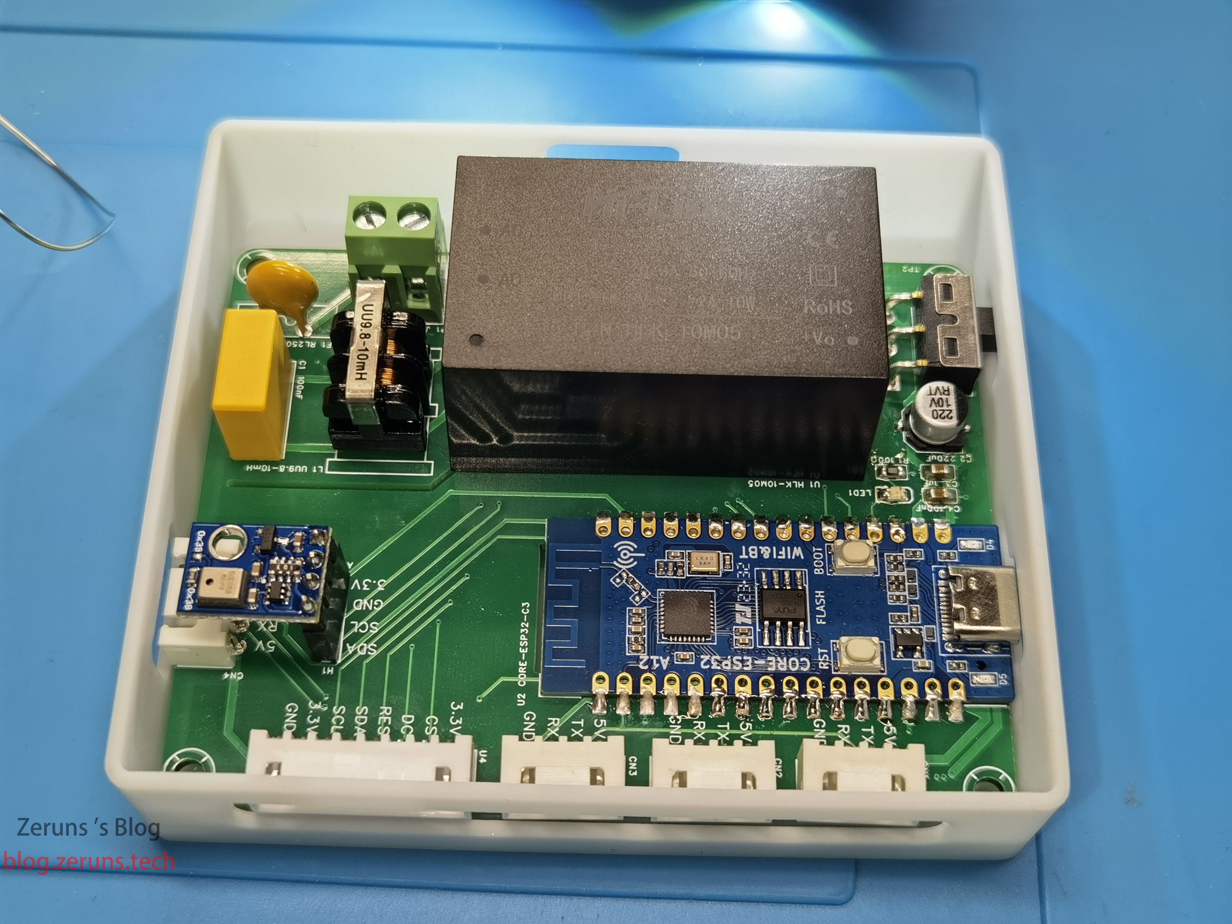

使用3个pzem004t电参数传感器测量,通过串口与ESP32-C3通信,然后通过WiFi上传至HomeAssistant(需自行搭建,我用树莓派4搭建的),ESP32-C3是用ESPHome开发的固件。

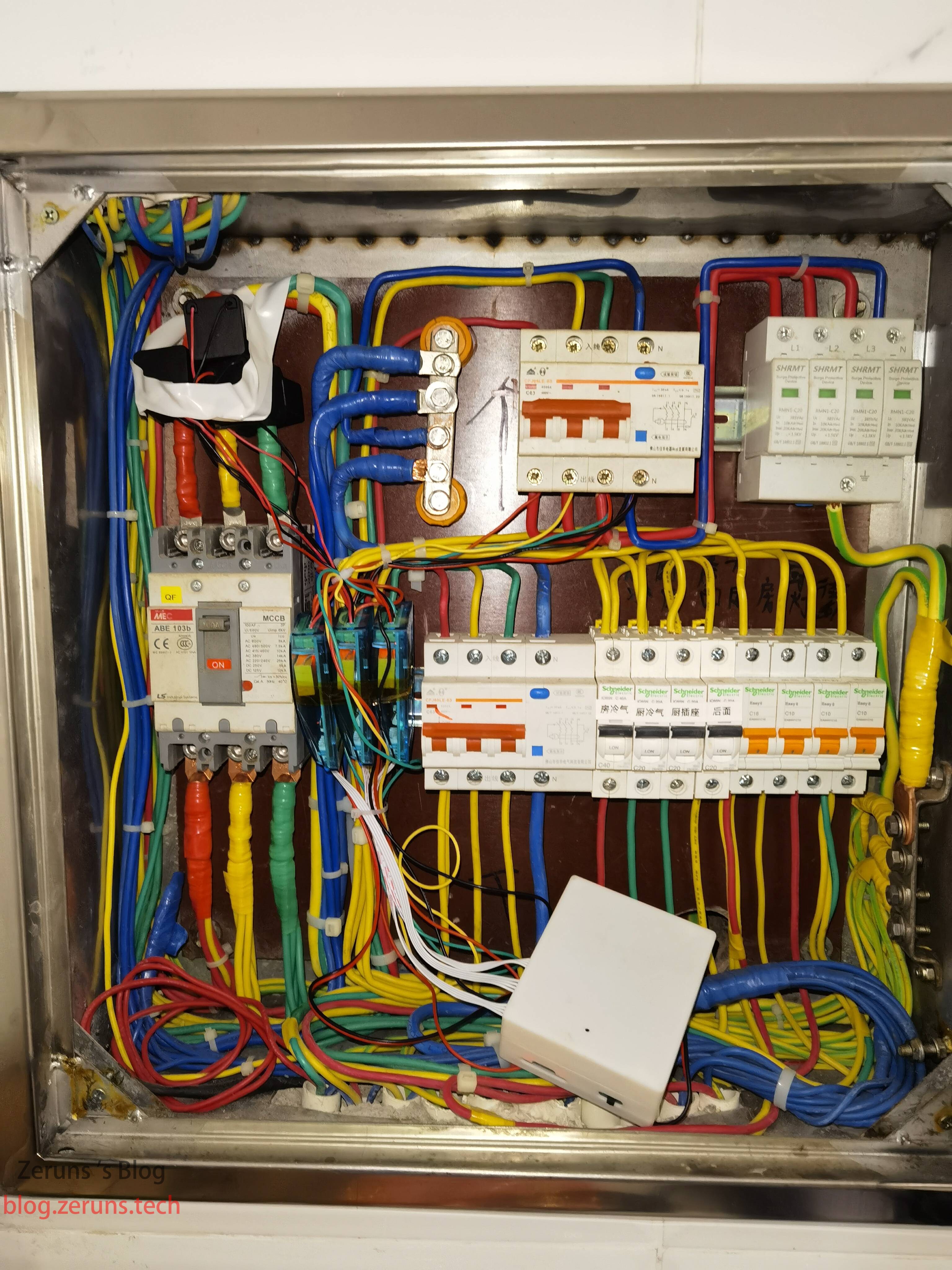

该模块只能测每相与零线之间的电压,不能测线电压(相与相之间的电压)。
电压测量范围是80-260V,电流量程100A,测量精度0.5%。
需要自己通过上位机软件将3个Pzem004T的地址分别设置为0x01、0x02、0x03。
涉及强电,安装需小心,必须断电操作!
