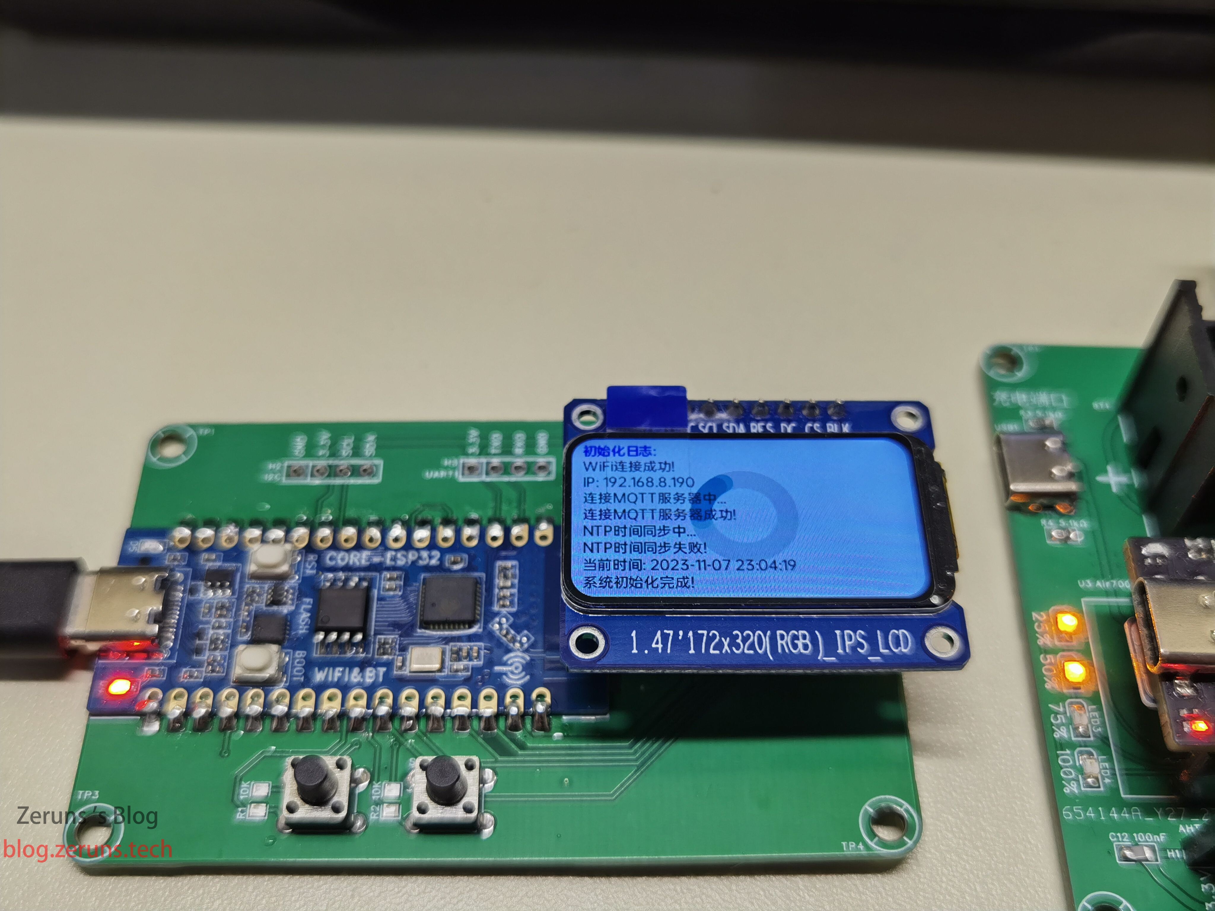

介绍
合宙Air700E 4G模块读取传感器(温度、湿度、气压等)数据并通过MQTT协议上传阿里云物联网平台,数据也会同时显示在0.96寸的OLED屏幕上,使用了U8g2图形库。
ESP32C3 WiFi模块通过MQTT协议订阅4G节点上传的数据并显示在LCD屏上,使用了LVGL图形库。
这是我的一个课程设计,随便做做的,不是很完善。

Air700E和ESP32C3我都是使用LuatOS系统+Lua脚本的开发方式来开发的。
LuatOS固件是我使用合宙的云编译生成的。
ESP32C3上自带的4MByte的flash被我换成了8MByte的了,固件也是大于4MB的,因为加了LVGL图形库以及几种字体。

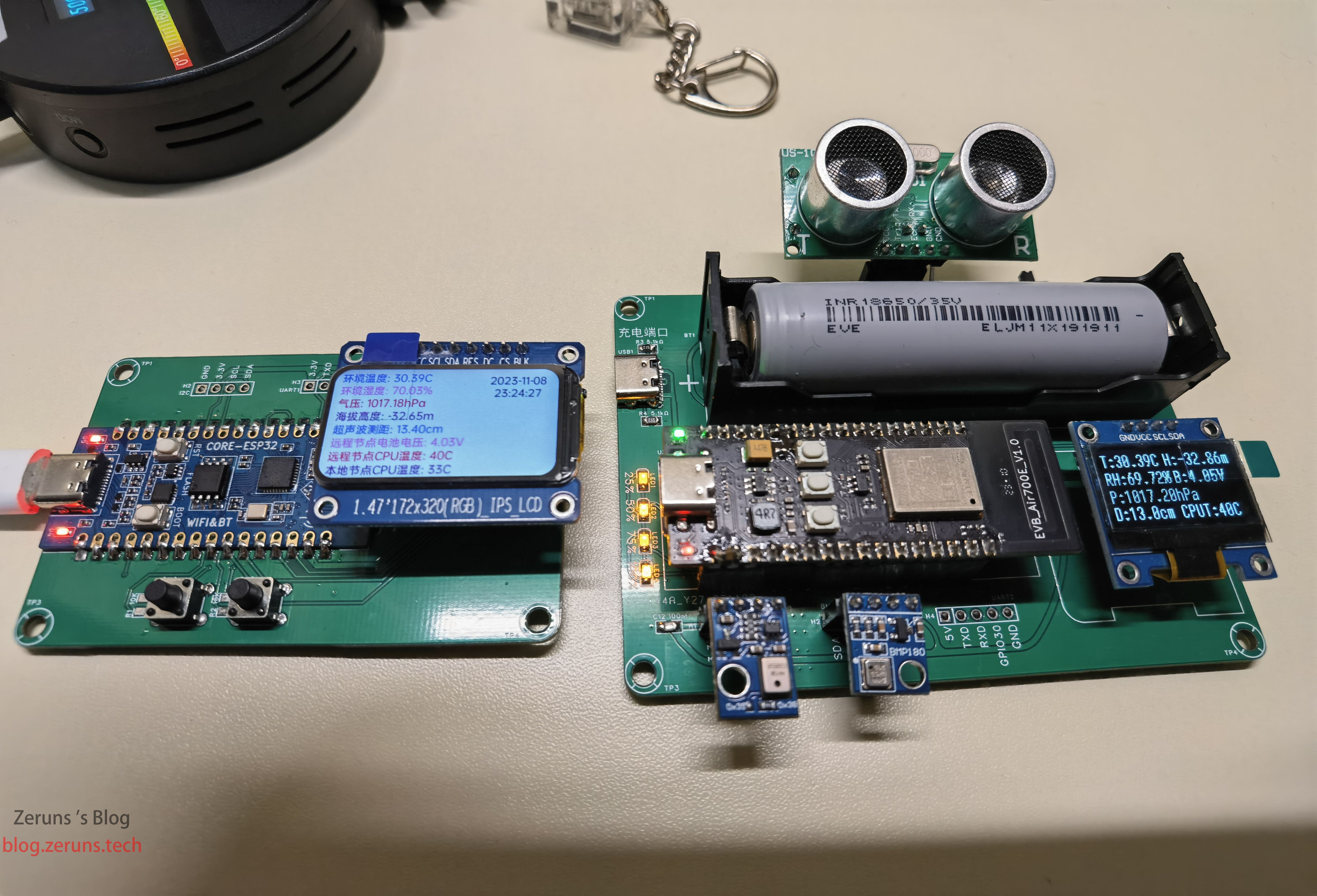

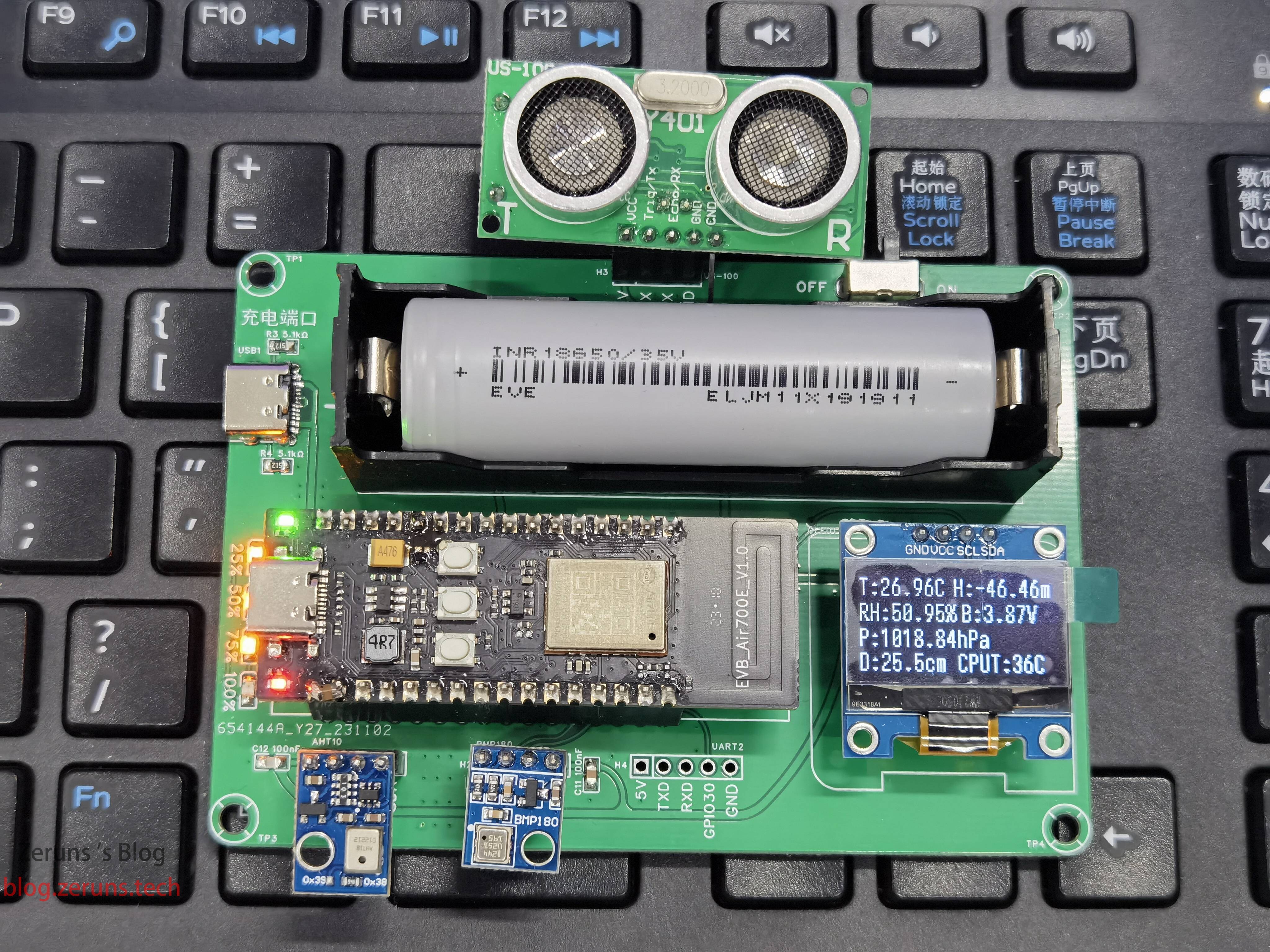

实物图
演示视频: https://www.bilibili.com/video/BV1MH4y1B7Df/
整体图
4G节点
WiFi节点

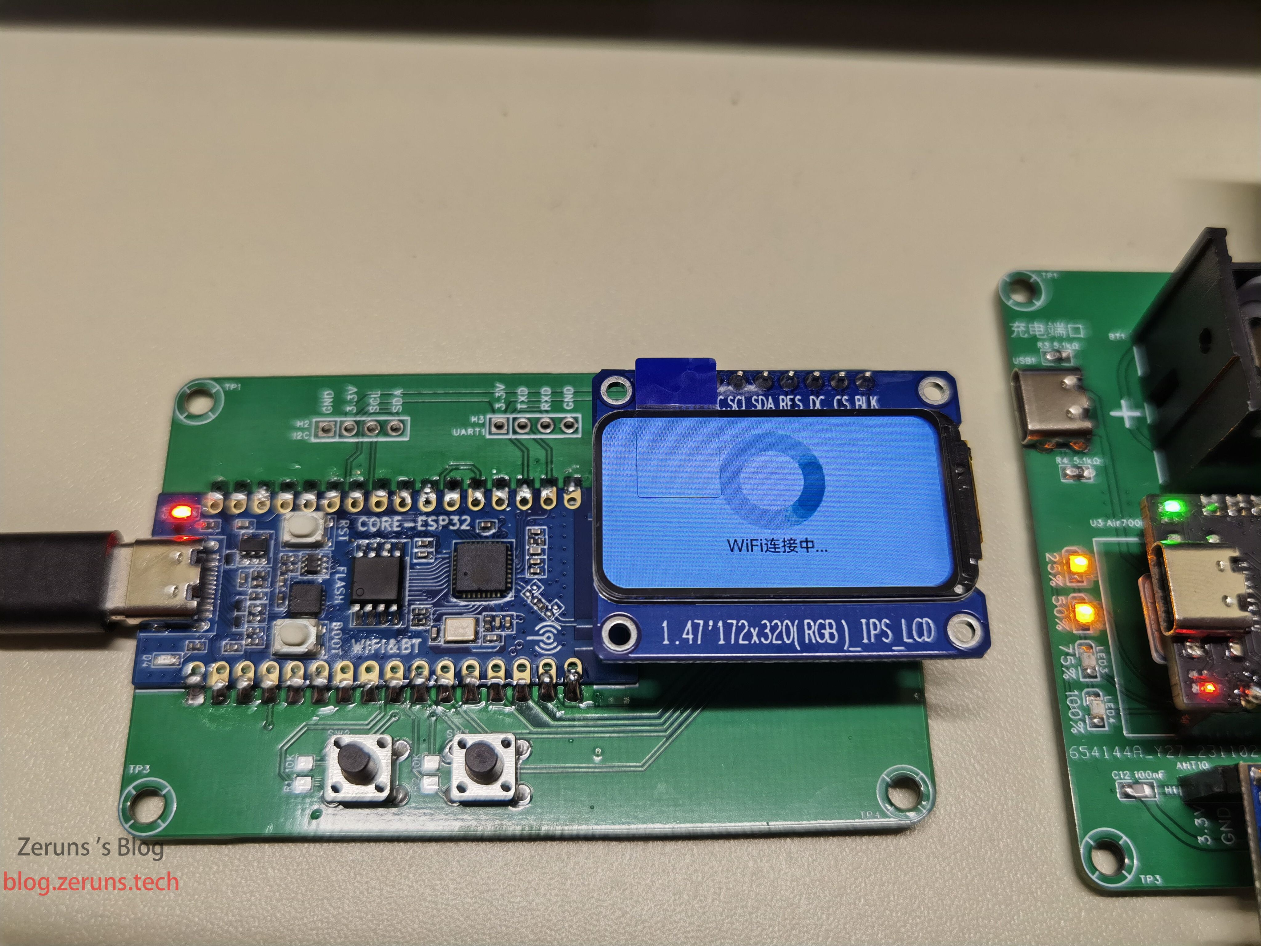

WiFi连接时:
连接上WiFi后开始连接MQTT服务器和NTP时间同步:

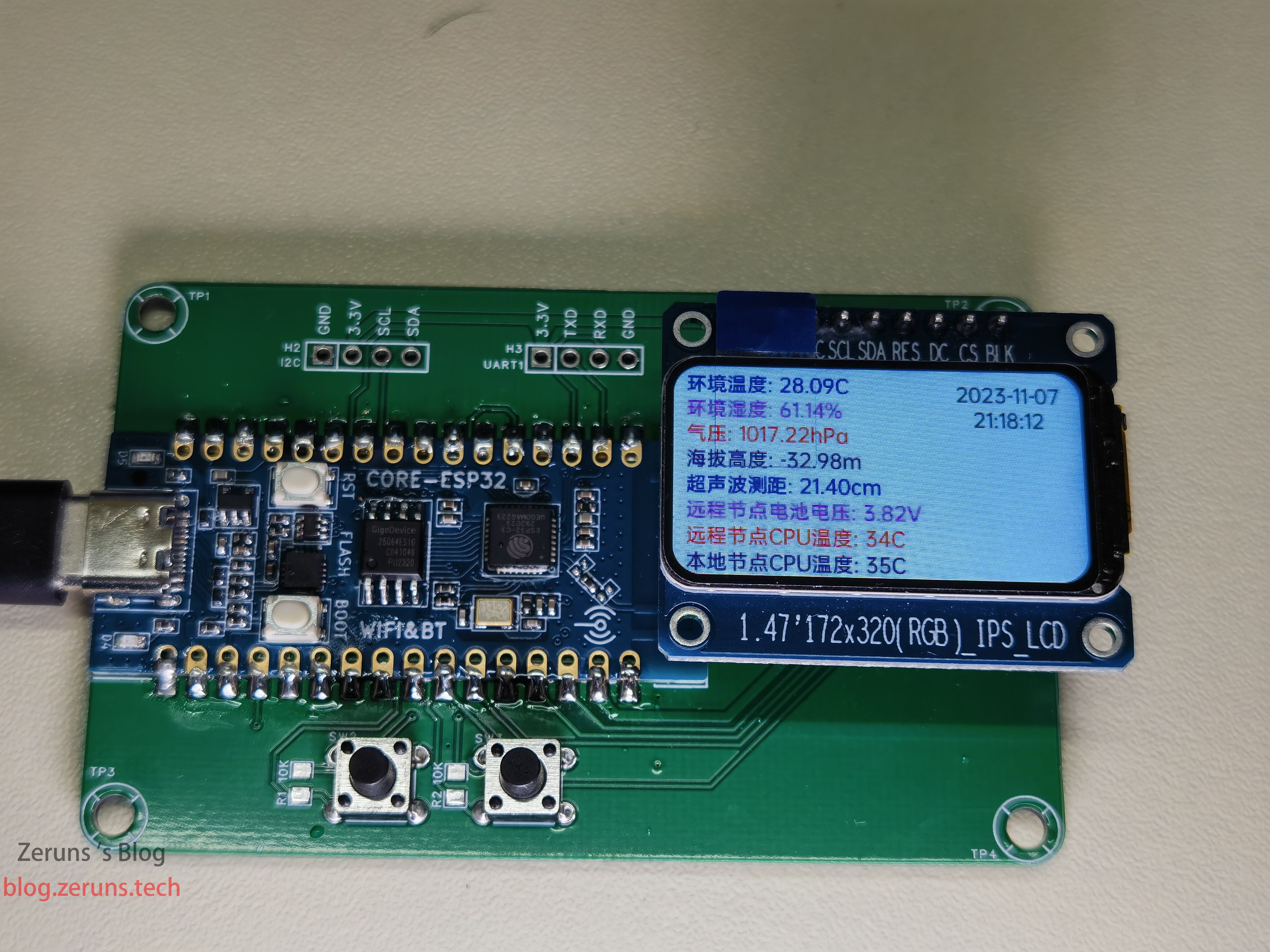

显示4G节点采集到的数据:

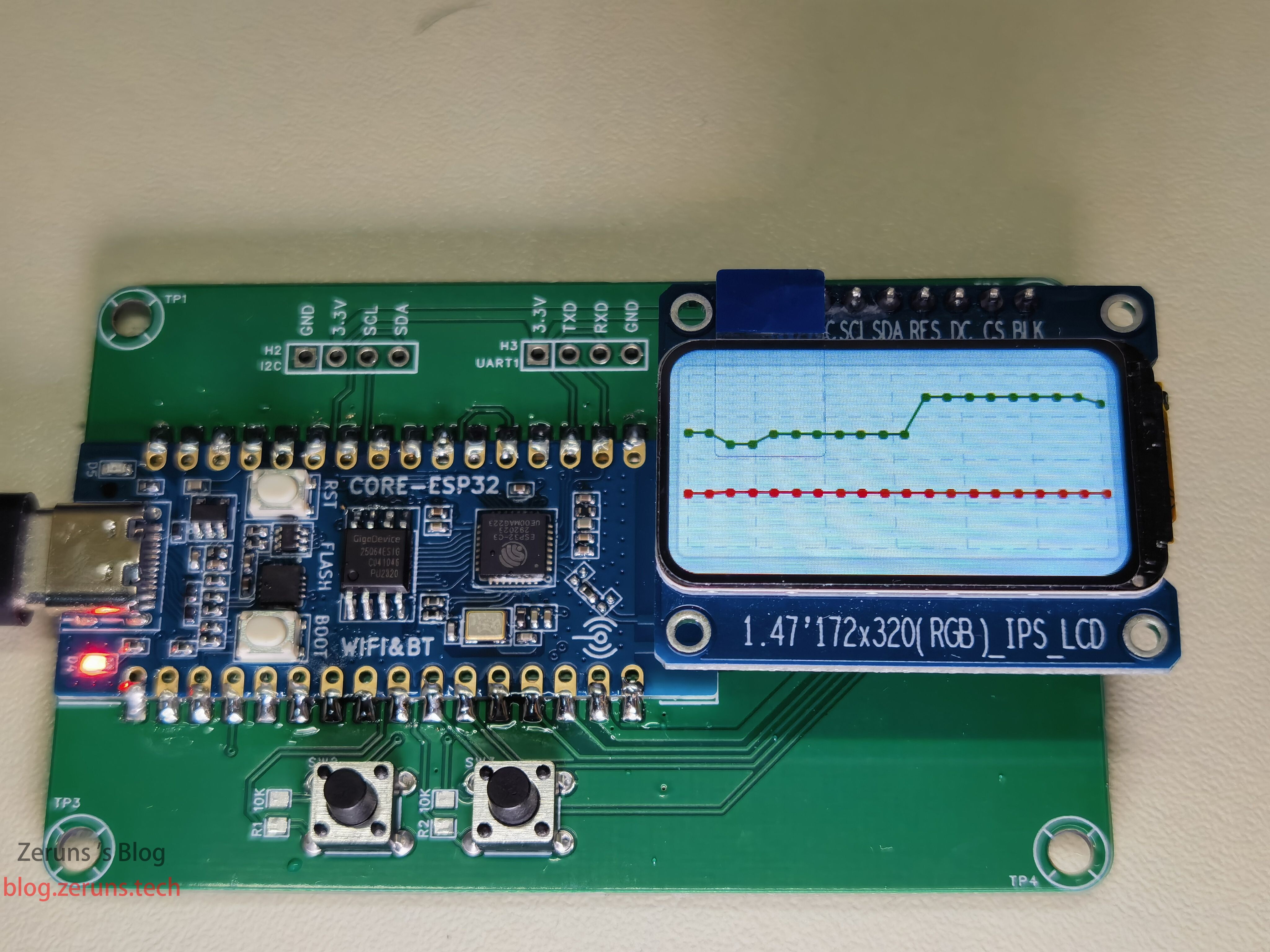

显示温湿度变化曲线:

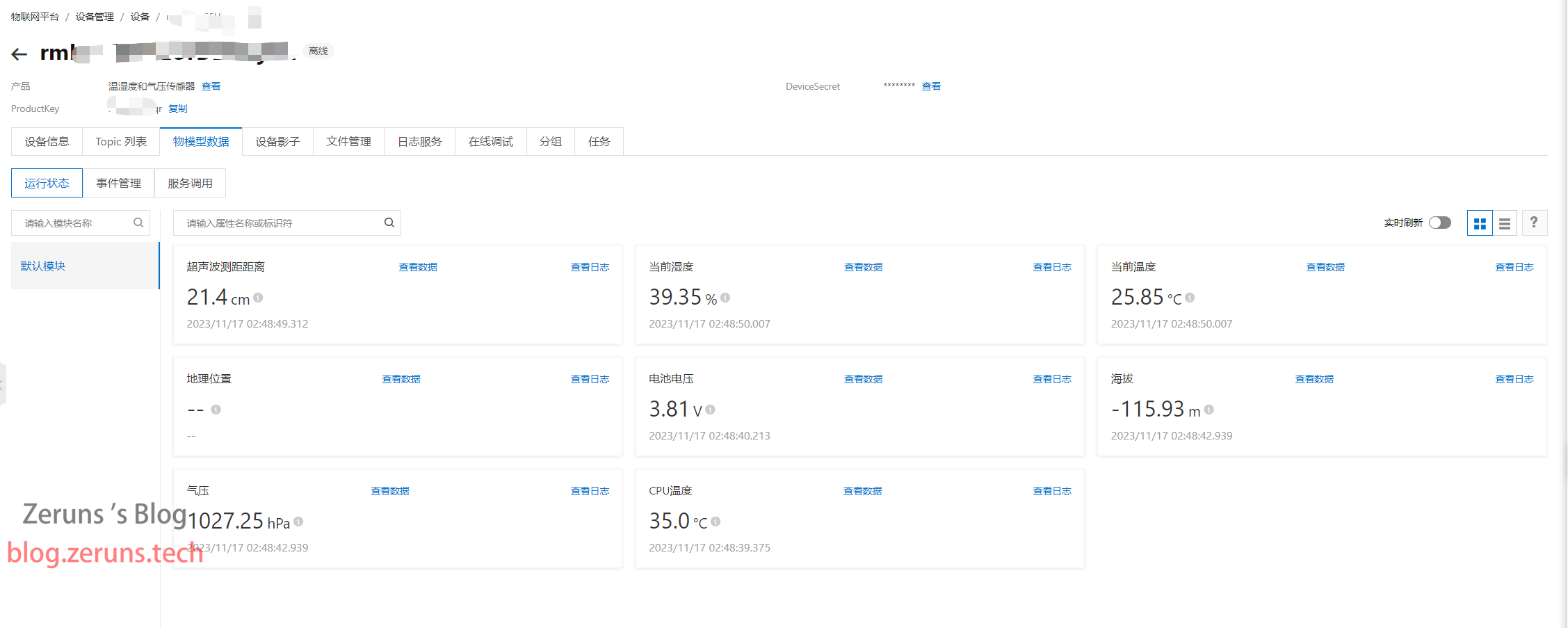

物联网平台
阿里云物联网平台上显示的数据:
