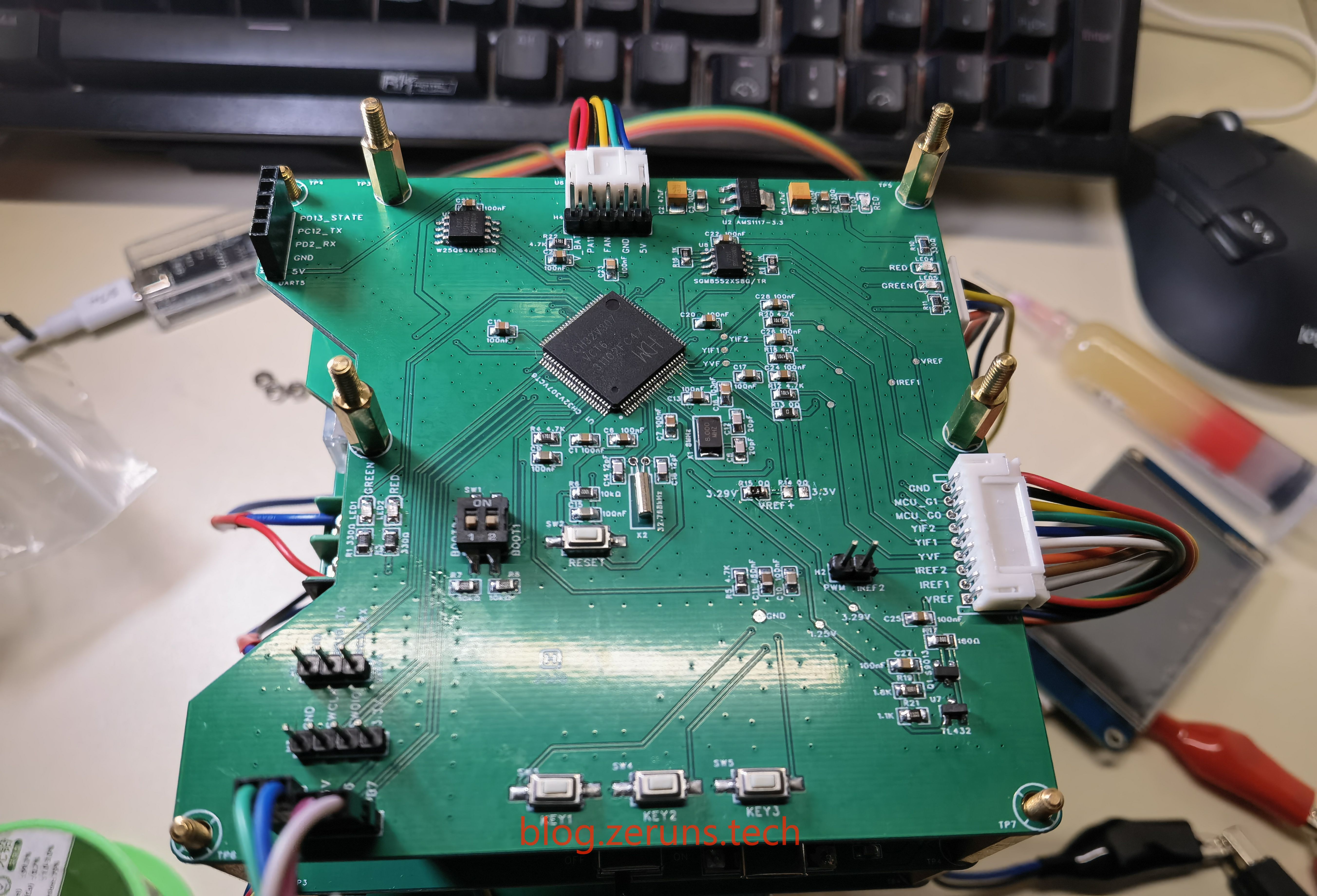

本作品采用 CH32V307VCT6 沁恒单片机作为主控芯片设计的电子负载,供电方式由18650锂电池供电,方便携带。
控制方式为通过单片机DAC输出一个直流电压作为参考电压给到运放与电流/电压采样放大后的电压做比较,运放输出控制MOS管,从而实现恒压/恒流。
触控屏用的是陶晶驰的2.8寸串口屏,型号为:TJC3224T028_011R。
散热器用的是2U服务器的1356/1366针散热器,侧吹的。
项目程序使用RT-Thread Studio开发。电路设计用的立创EDA软件。
最大输入电压电流为100V/10A,最大功率200W。
实物图
当时没拍多少照片,就找到这几张了,可以去看看演示视频。
